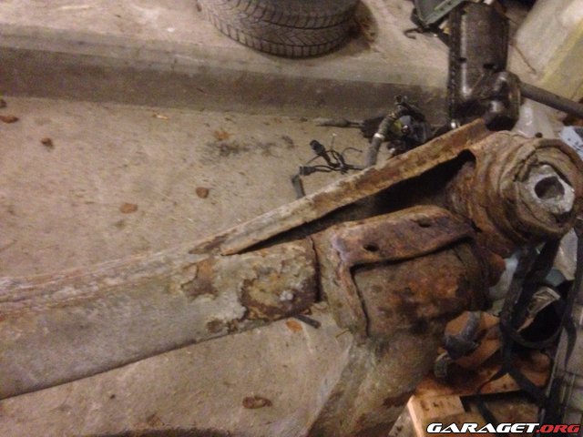

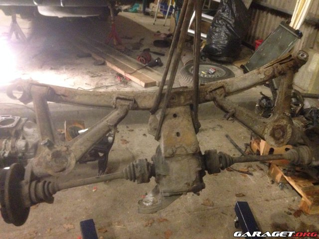

Lite bilder på bakvagnen som är kraftigt rost skadad, kul att den gick igenom besiktning utan anmärkning på rosten. Man såg klart och tydligt underifrån också, tur man har en donator bil som står och väntar wink
https://www1.garaget.org/gallery/images/173/172111/172111-c54d8d0bf1f5ae8046e2db954d6049bd.jpg}
https://www1.garaget.org/gallery/images/173/172111/172111-bb6d0ba7646b90ee937ee85ef708e272.jpg}
https://www1.garaget.org/gallery/images/173/172111/172111-7a1ae5021988b24fe2189c7575b13ef6.jpg}
Lite stökigt på golvet', men är bättre ordning nu wink

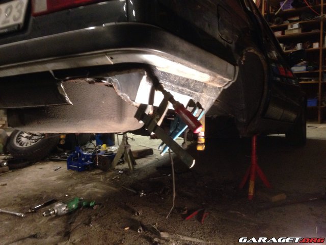

Börjat skära bort rost idag, kommer större update imon wink

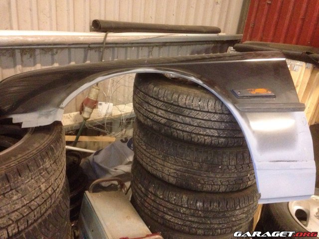

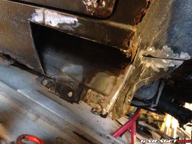

Lite har hänt på bilen ikväll, varit iväg i malmö i helgen så blev inget gjort då. Tagit av stötfångaren bak och lagat ett stort hål, även plockat bort vänster framskärm och börjat laga den. Var inget kvar av den nere vid tröskeln, även borstat bort ytrost som satt i inneskärmen och grundat på de.
https://www1.garaget.org/gallery/images/173/172111/172111-ed43df7f732c24e022e084dca2ebfdc5.jpg
https://www1.garaget.org/gallery/images/173/172111/172111-1ed03e174b44573cdfe35b8d5776c4b9.jpg
Allt för mig denna gången, får se när det händer något nästa gång. Är lite kallt i mitt garage då det inte är uppvärmt eller isolerat...

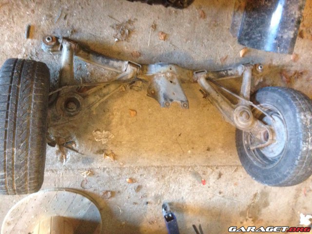

Lite till gjort på han, hunnit svetsa upp båda skärmarna, skurit bort rosten i golvet och skruvat bort bakvagnen från donator bilen big_smile Idag kom även skärmkanten och plåtpanelen!
