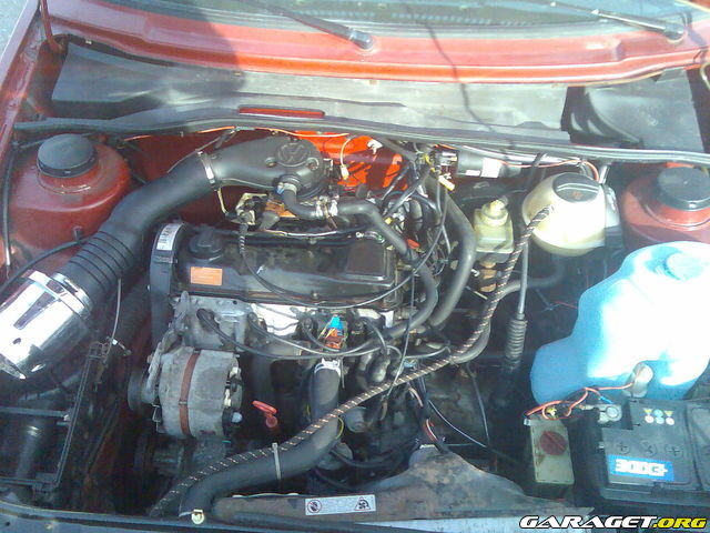

Har ni testat och byta den blåa givaren på motorn.
Om era bilar är 1.8i så borde den ha denna tempgivaren.
Det brukar vara vanligt fel på dom motorerna.
Detta är från min Golf II men det är i princip samma motor.
Den blåa kontakten som syns sitter i en blå tempgivare.
Den skall ni testa och byta.

om man redan har bytt den då?? kosta dryga 300 kr:(

Förgasarfoten kanske. Den brukar bli sliten och spricka kolla där ifall det är något fel på den.
Testa också att kolla runt Jet-tronicen(vet inte riktigt hur det stavas). Tex kontakterna som sitter runt den. Kan vara att nån kabel har gått önder nånstans. Jag hade en kabel som gått sönder på min.
Annars vet jag inte mer vad det kan vara. Testa och fråga på www.gtiklubben.nu.
