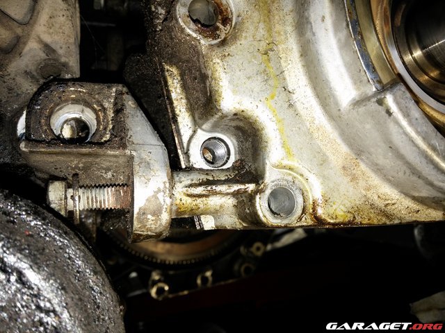

Måste man alltså köpa gängverktyg och glidhammare för att få bort den lilla plutten i v.nedre hörnet på sidokåpan? 😰
"-Förgasare är inte helt knasigt"
Sir
935 Inlägg
27 februari 2015
Vilken plutt? Det ska inte behövas, jag hade inte det när jag bytte.

https://www1.garaget.org/gallery/images/202/201306/201306-c70349ac1d7c8532073a3beb7dbee6d7.jpg
Varför kunde de inte bara svetsa fast kåpan.

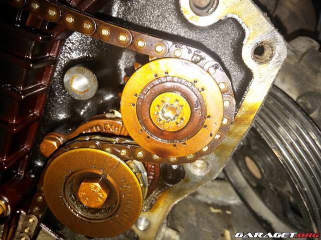

https://www1.garaget.org/gallery/images/202/201306/201306-63cd7ea43a309af4c33632fcb5977da6.jpg
Plasttorx eller?
Den går inte att få bort. Helt värdelös skruv.
77 Inlägg
27 februari 2015
Luchs skrev:
http://www1.garaget.org/gallery/images/202/201306/201306-63cd7ea43a309af4c33632fcb5977da6.jpg
Plasttorx eller?
Plus att rullen glappar 1mm minst. hmm

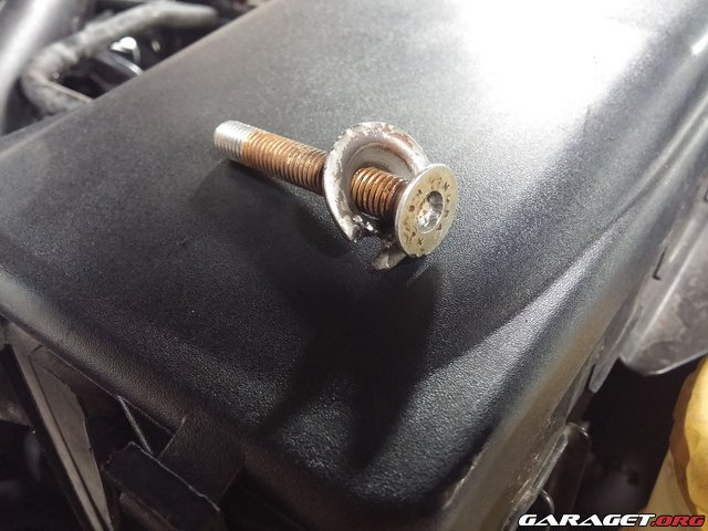

https://www1.garaget.org/gallery/images/202/201306/201306-4b2ef65ff08bccf0fd3d24b70593c37a.jpg
Lite läskigt hur hårt den satt, dj****skt 😰
