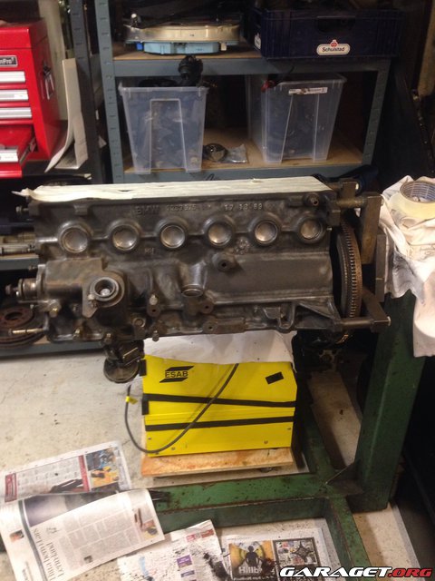

Jaha! Ny dag nya tag och så är det Äntligen fredag!  Det som hänt i garaget är först och främst att jag fått tag på ett blästerskåp. Sen har jag pillat lite mera på motorn men inget värt att nämna! Så nu kan jag äntligen börja fixa upp alla delar till framvagnen och sakta börja sätta ihop den så man kan måla upp motorrummet!

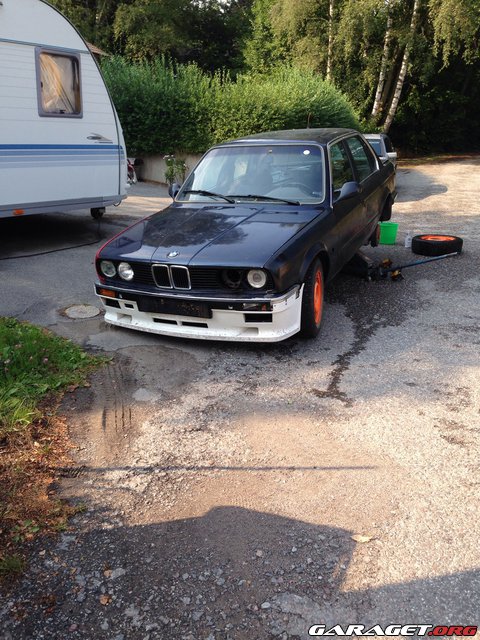

En bild ifrån sommaren!

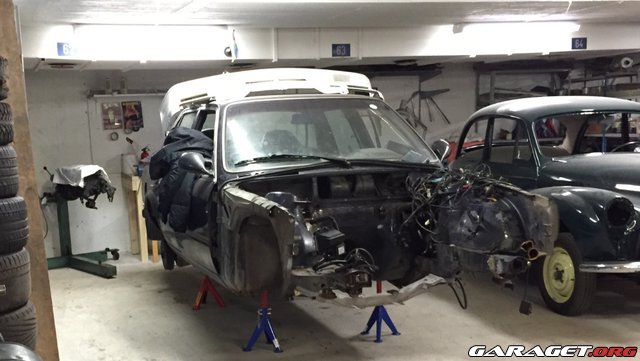

Försökt iaf att dela upp bilen i olika delar. För i vanlig ordning började jag precis överallt med precis allting så polarn kom och styrde upp. Så nu är planen 2014 att bilen ska kunna stå på egna hjul igen iaf!

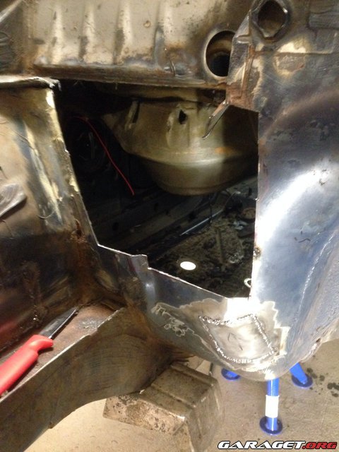

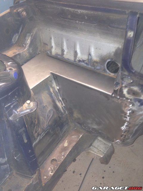

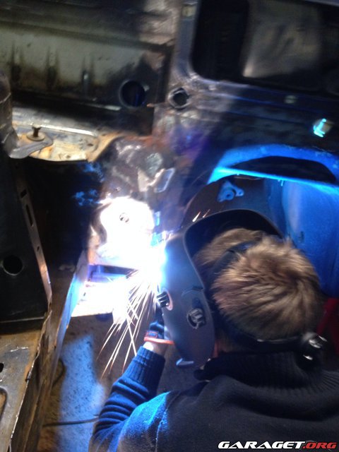

Stått riktigt still länge men vart mycket nu då jag bytt garage. Men iaf har insett att min torped är rostig så håller på och rostlagar den för tillfället. Krångligt med alla väck och grejer..

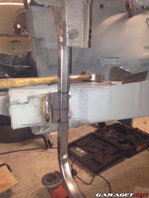

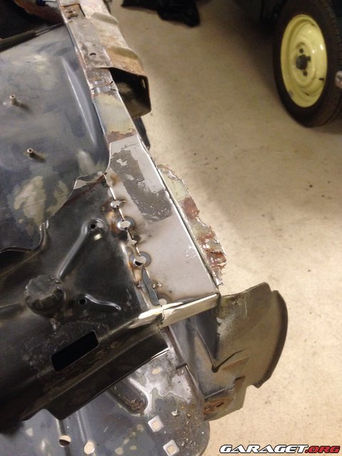

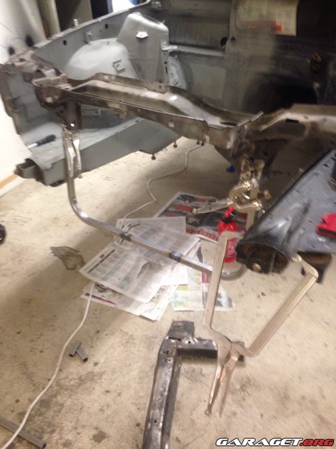

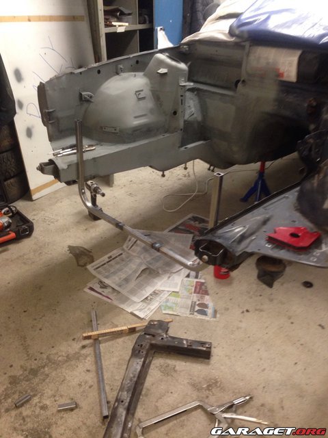

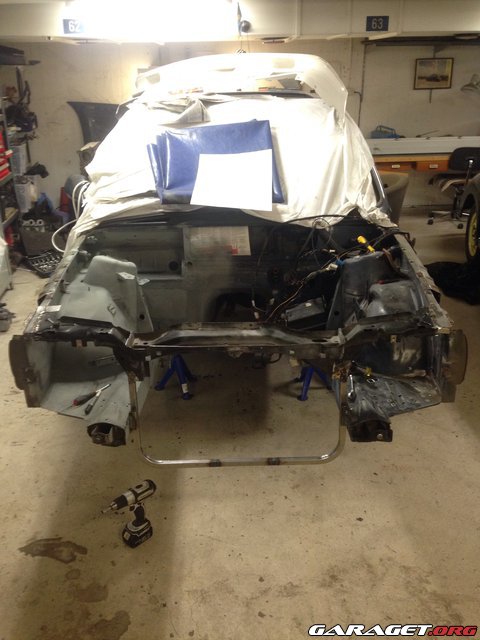

Jag vet inte detta kanske kommer se helt hajchaparall ut men pallade verkligen inte laga mera rost så tänkte jag bygger en egen underdel istället! Behöll infästningen för lycktor och huvlås och kapade precis under. Sååå mycket roligare även om resultat blir lite sämre men att bara få leka lite och slippa rost gjorde mycket för psyket :

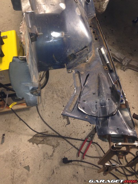

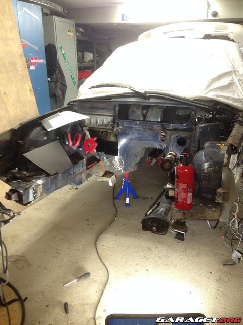

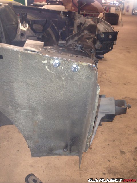

Jaha då är min nya löstagbara front klar! (Nästan) big_smile Den är bultad i rambenen och sen ska den bli bultad även upptill mot skärmarna. Oklart igentligen varför men blir betydligt lättare att få i och ur motorn smile

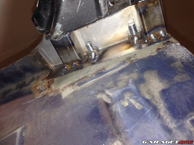

Eftersom att balken för kort i bredden och min plan ändå var att bulta istället för att svetsa har jag nu tillverkat lådorna till sidorna big_smile var riktigt nöjd. Förstärka även upp lådorna med 20x20 profiler som syns på bilderna tagna underifrån. Då ska den blästras och spacklas smile
