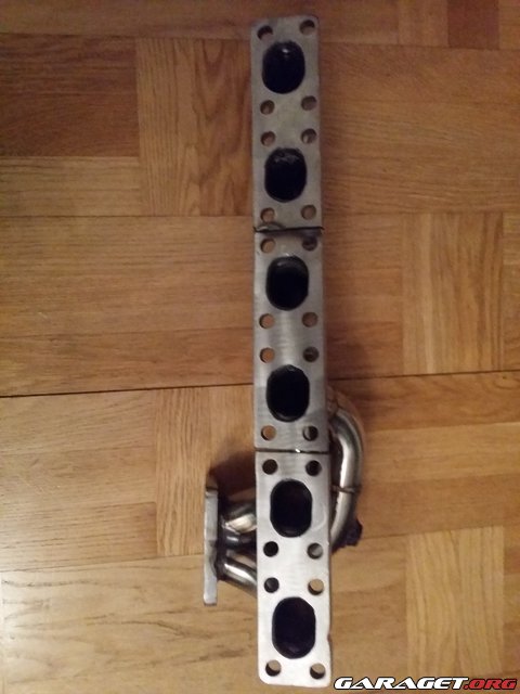

https://www1.garaget.org/gallery/images/207/206274/206274-2b92bdc6693ac1459997ccd8e59d7d73.jpg Såhär såg det ut för vecka sedan.. har sedan dess pallat ner den. och idag var det provstart. och se på fasiken den startade. utan startgas. dock med 328 original DME så gången var sisådär. men den går. Nu blir det till å riva topp. Montera 12:9bult + MLS. Renovera Generatorn. Porta grenrör samt Wastegaten på turbon. skall även byta  till elfläkt samt försöka få tag på en fetare kylare.

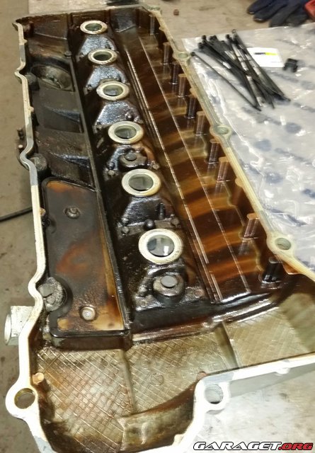

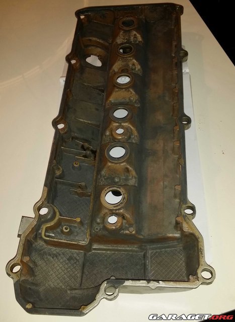

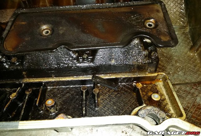

När jag ändå höll på så plockade jag av ventilkåpan. Den var ju inte helt oförväntat ganska slemmig inuti.
https://www1.garaget.org/gallery/images/207/206274/206274-5332c6b8dcaeec8e86cbc8b6baece8a2.jpg

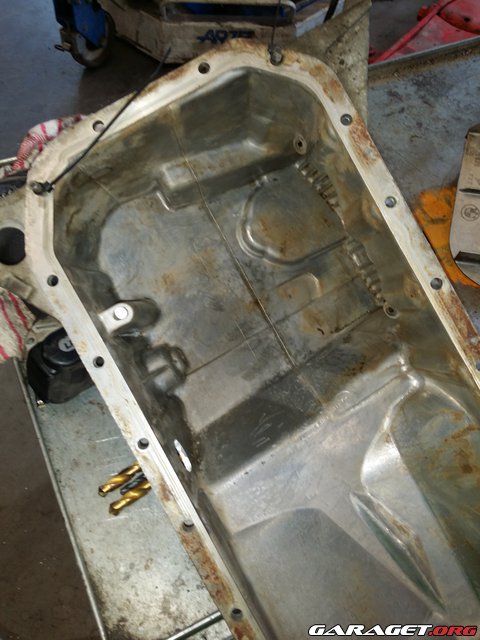

Hittade även en bit plaströr i vevhusventilationen. Den rationaliserar vi bort, då det inte känns som den hör hemma där
https://www1.garaget.org/gallery/images/207/206274/206274-b8ff01326aae69daf7fb9809ab8e20bd.jpg
Plockade av alla tätningar från kåpan
https://www1.garaget.org/gallery/images/207/206274/206274-bfec94c2bba483b0134bd5a7d2b5139c.jpg
Sen vare bara å tvätta på smile såhär blev resultatet. Mycket trevligare om jag får säga det själv. Då lacken släppt överallt skall jag göra något åt utsidan oxå. frågan är dock lacka eller polera? tongue
https://www1.garaget.org/gallery/images/207/206274/206274-b221b0f7809e8a5de702e52c245024ff.jpg

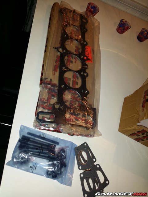

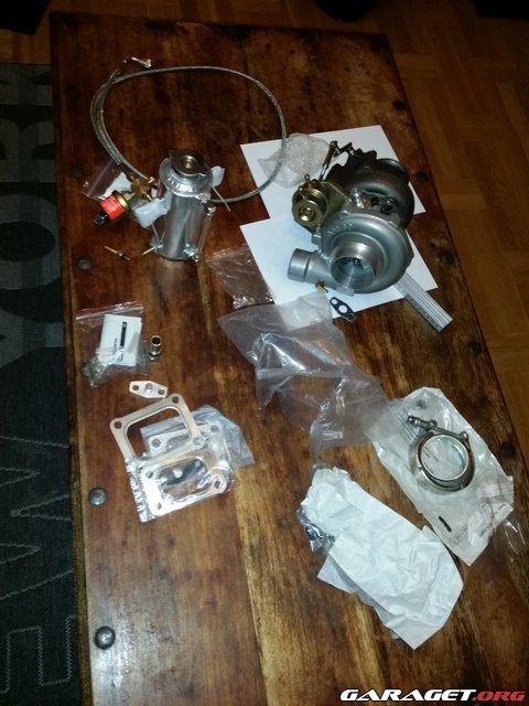

Update! Har varit lite mkt runtikring den senaste tiden, så har varit lite dålig på att uppdatera, men det skall jag ta igen.
Fått hem lite godis: MLS 12:9 och grenrörspackningar

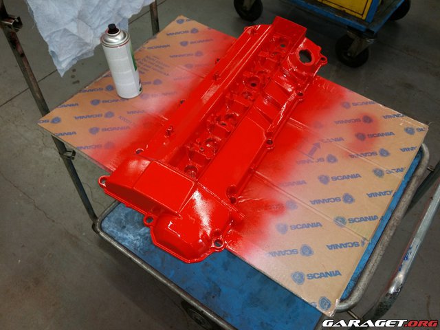

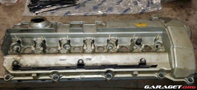

Ventilkåpan slipades av och målades, rött fick det bli.
https://www1.garaget.org/gallery/images/207/206274/206274-182691b33d87859482d66374d851f64f.jpg

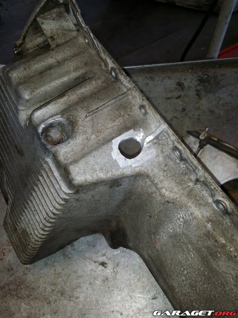

Har planerat lite kring oljematning/retur till/från turbo
https://www1.garaget.org/gallery/images/207/206274/206274-0c83fdc2a6226ae0cf5f4c19997a7ff0.jpg

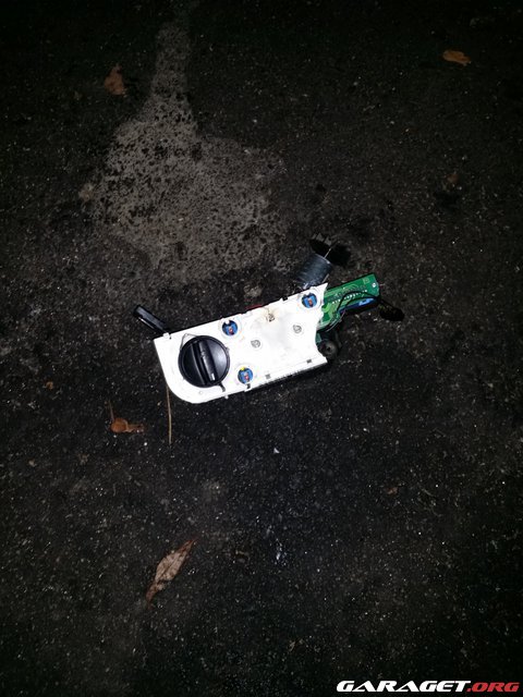

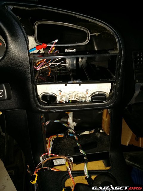

Demonterat lite överflödigheter hehe, här ryker acc-panelen
https://www1.garaget.org/gallery/images/207/206274/206274-afaf69aa236c07132dd90b55b808fe42.jpg
En ledsen acc-panel som numer bor i elektronikåtervinnigen
https://www1.garaget.org/gallery/images/207/206274/206274-e978e3daf5f0273a091d938ca71e2f26.jpg

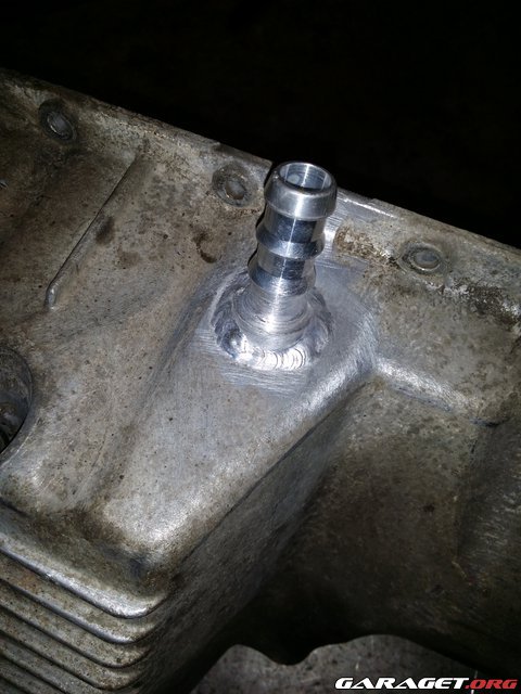

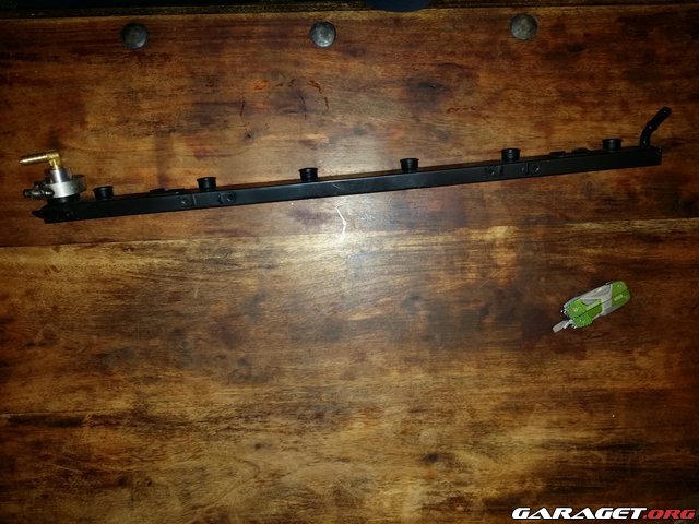

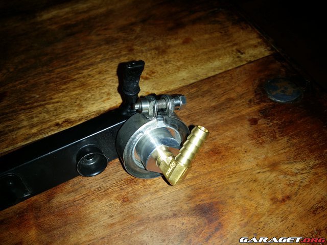

Fick lite tid över igår att fixa till Fuel railen. Så numer är det BTR-adapter och pluggad retur, passade även på att fimpa av de gamla infästningarna.
https://www1.garaget.org/gallery/images/207/206274/206274-d9e915c88eaddb6b6ec7cf9514e875cb.jpg
Närbild på BTR adaper och den gamla returen
https://www1.garaget.org/gallery/images/207/206274/206274-1b36bce5279e4ac4267f5f553351d94b.jpg

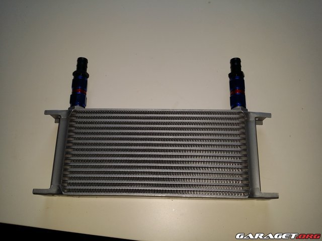

Monterade an-kopplingar till push-on på oljekylaren
https://www1.garaget.org/gallery/images/207/206274/206274-88a7fd82922c848d74126ab32de3e746.jpg

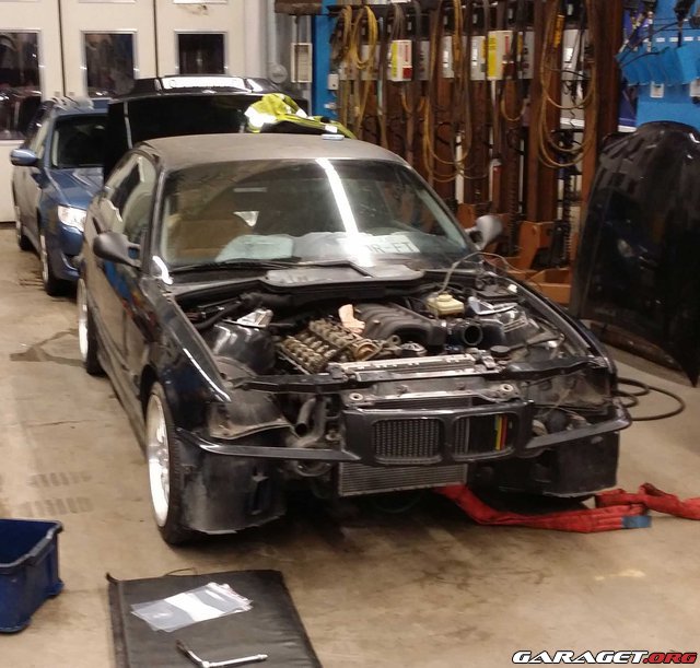

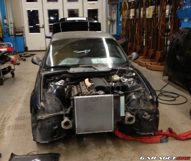

Plockade bort resten av fronten
https://www1.garaget.org/gallery/images/207/206274/206274-43118996329243313664cd9dcde01085.jpg
Och sedan kylaren
https://www1.garaget.org/gallery/images/207/206274/206274-feda438cc94dd17a6e4039343f35f894.jpg
Nu börjar det bli lite lättare att komma åt allt. framåt helgen blir det till å plocka ur rovan. Det blir nog enklast då jag skall ner med tråget för att få dit en schysst oljeretur.

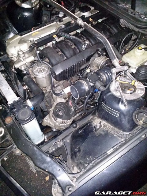

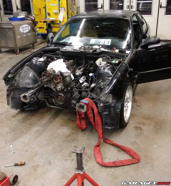

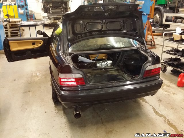

Update! Nu är veckan snart slut, har hunnit med en del iaf.

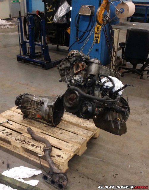

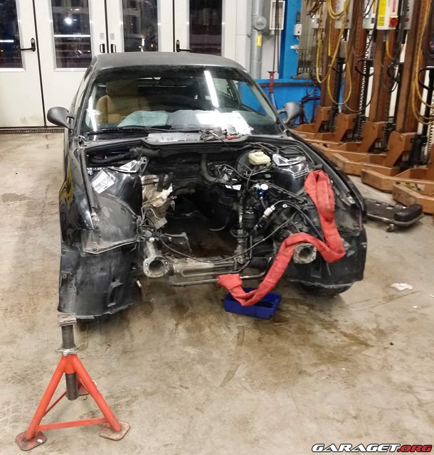

Började i måndags kväll med att skruva loss motorfästen, koppla loss all el till motorn, riva avgassystem mm.
https://www1.garaget.org/gallery/images/207/206274/206274-2c5bb4a34b14a13c9ab6aafe586dd6f1.jpg
Sen var det dags att lyfta ur Motor+låda, underbart med travers big_smile
https://www1.garaget.org/gallery/images/207/206274/206274-ce49c9f3a0eccb64e05a0b868f15316d.jpg
And, it´s gone.. nu är det nästan en lådbil
https://www1.garaget.org/gallery/images/207/206274/206274-adebf1dfe7e7462d4291e12ff11832b8.jpg

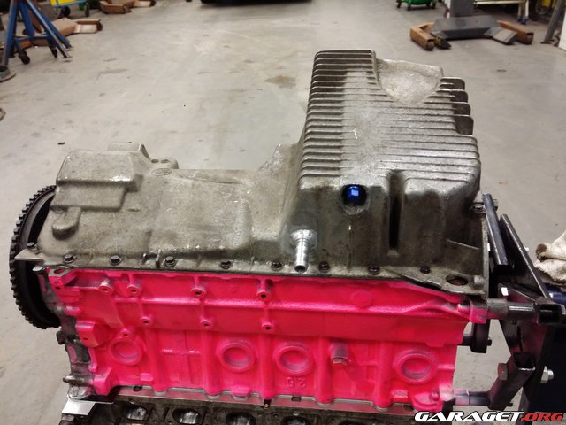

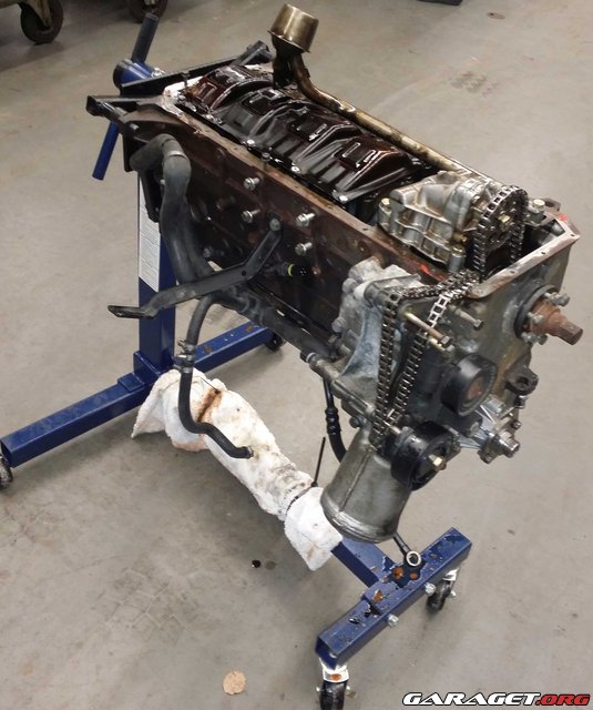

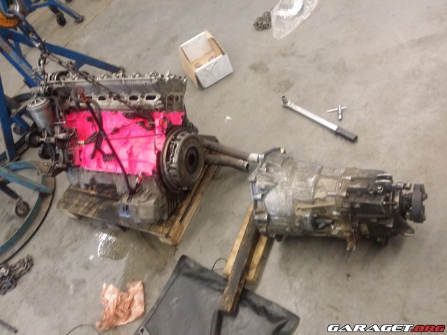

På tisdagskvällen blev det till å skruva ihop motorstativet, dela motor å låda montera motorn i stativet, riva tråg och grenrör. Återigen, jag älskar travers smile
https://www1.garaget.org/gallery/images/207/206274/206274-ec3c7fd43947a217b8d0f4199668b34c.jpg
Tiden går som bekant fort när man har kul, samt har mycket på "att göra listan" så det blev först på onsdagskvällen jag hann riva kamkejda, vanosen kammar och toppen
https://www1.garaget.org/gallery/images/207/206274/206274-568e94d7a559ded2d9ba74fc30e5fed0.jpg
https://www1.garaget.org/gallery/images/207/206274/206274-5159f870b9e32869f7100405c09f14e3.jpg
Tillslut såg det ut som såhär
https://www1.garaget.org/gallery/images/207/206274/206274-cbbb98f41ad9e2ce80d7af0345096246.jpg
Och från andra hållet såhär
https://www1.garaget.org/gallery/images/207/206274/206274-01c97690d307534c367a0087dc6b0298.jpg

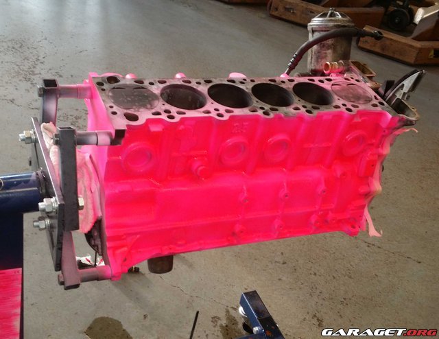

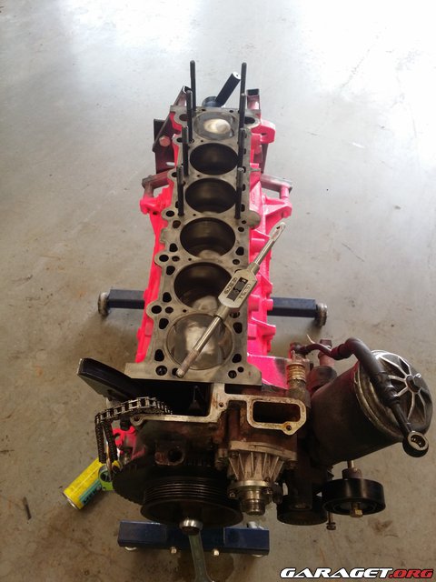

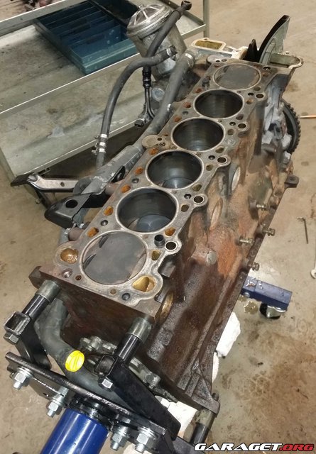

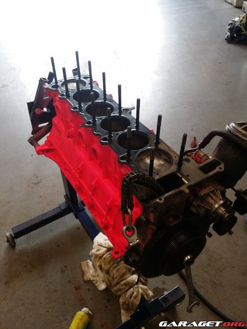

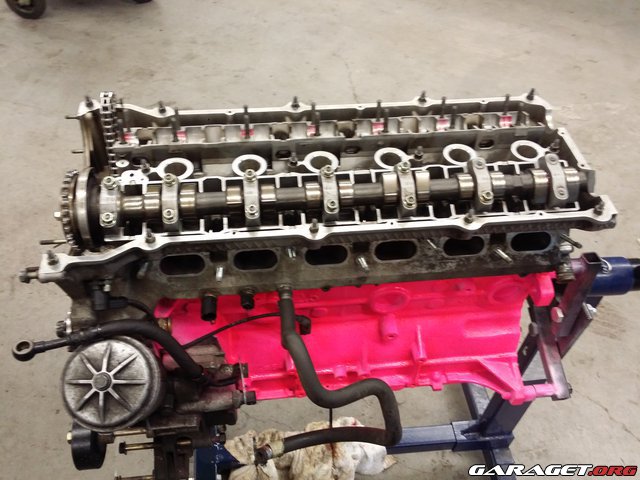

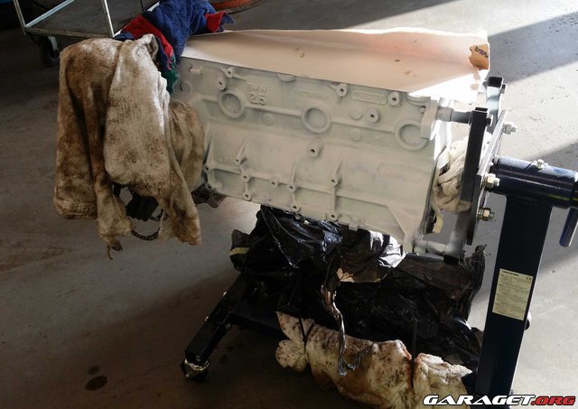

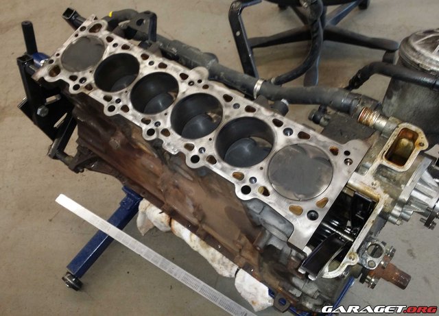

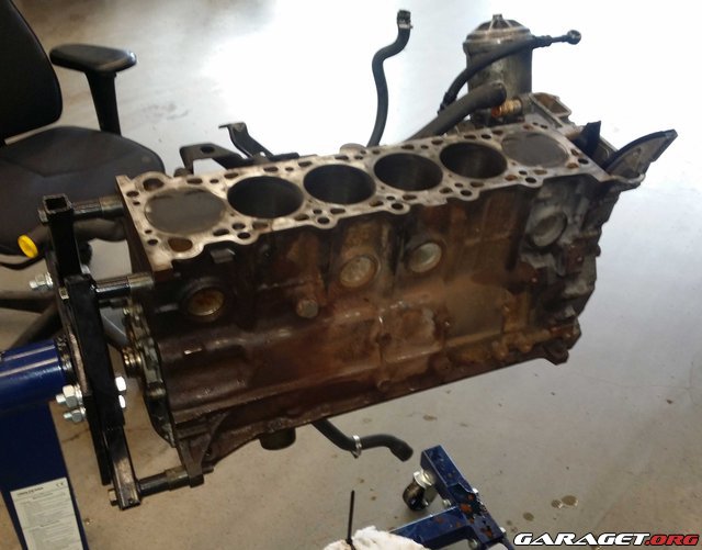

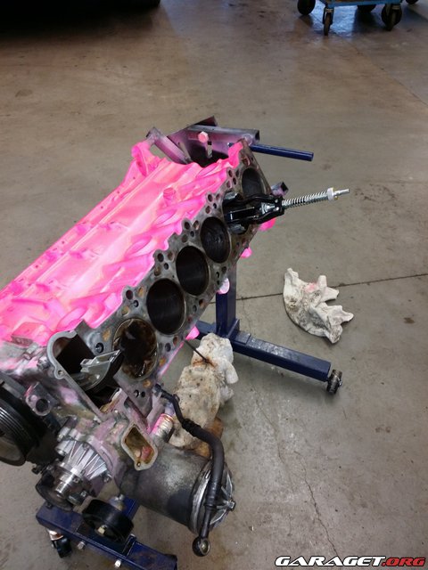

Igår kontrollerade jag plaheten på blocket. Verkar klara mig att endast plana toppen.
https://www1.garaget.org/gallery/images/207/206274/206274-68869a23cf2ee7b43d5e7e5f51986a37.jpg

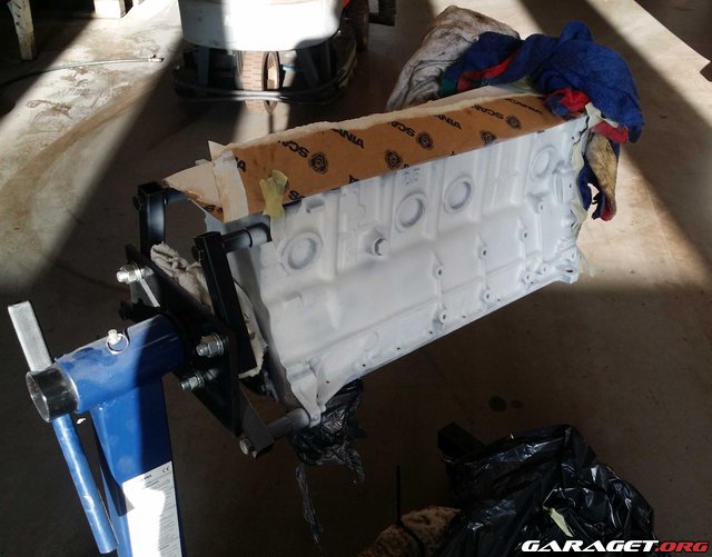

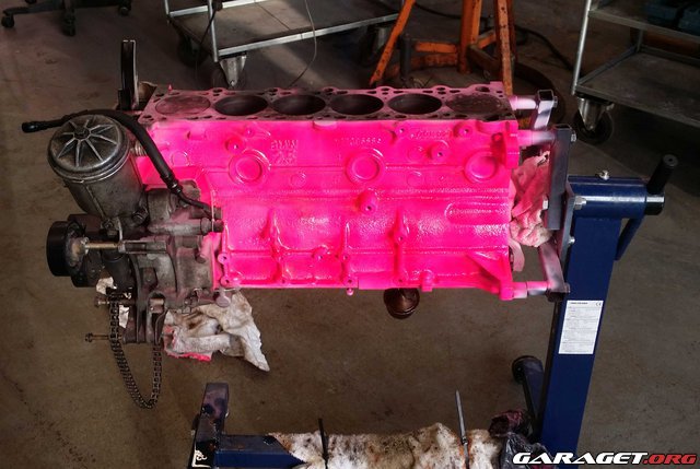

När jag ändå höll på så passade jag på att rengöra blocket lite och måla upp det. Det underlättar ju att kunna se om något läcker
https://www1.garaget.org/gallery/images/207/206274/206274-b471c516507b75750a481248ac85bc35.jpg

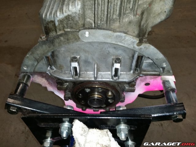

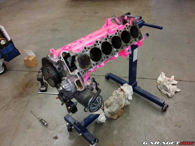

Fortsatte med att grunda med lite hotpaint
https://www1.garaget.org/gallery/images/207/206274/206274-29e8b2af60ee859537fd9fde0c03bda3.jpg
https://www1.garaget.org/gallery/images/207/206274/206274-00476a7c95170fcc542378de5bffc97e.jpg
Sen var det dags att måla på lite, fick förslaget rosa, haha kunde fasiken ej backa på det, vem vill inte ha en chockrosa motor?
https://www1.garaget.org/gallery/images/207/206274/206274-2792ce80a6923aa257377db868162886.jpg
Hata eller älska det, men det är ju klart. målar man en motor på alla hjärtans dag så måste den ju bli rosa?
https://www1.garaget.org/gallery/images/207/206274/206274-90ac5c07b606ccd87bf192c70e95b2ec.jpg
Nu frågar sig folk kanske varför? För att jag kan såklart!

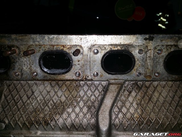

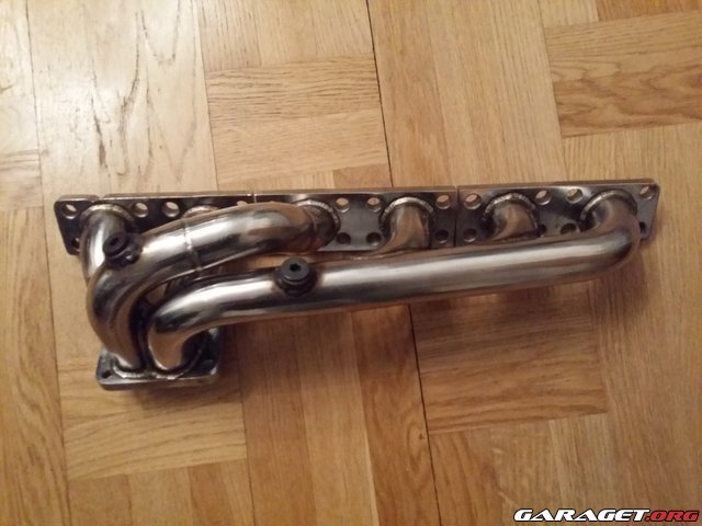

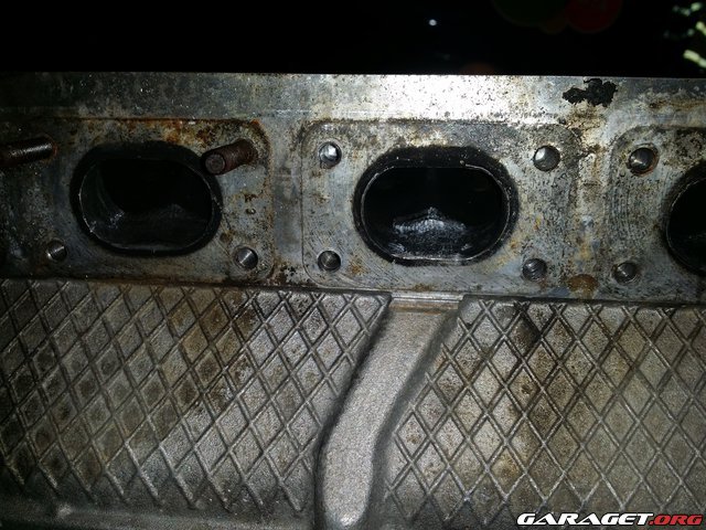

Städade fram grenröret idag, och det var ju såklart ett anpassat för Down-mount. Eftersom jag vill köra Top-mount så blir det till å ta fram kapen och svetsen, men men Rom byggdes inte på en dag. så det skall nog bli bra det också.

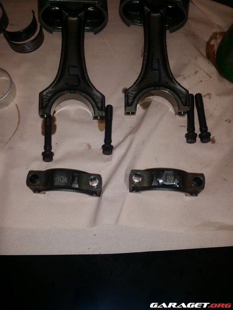

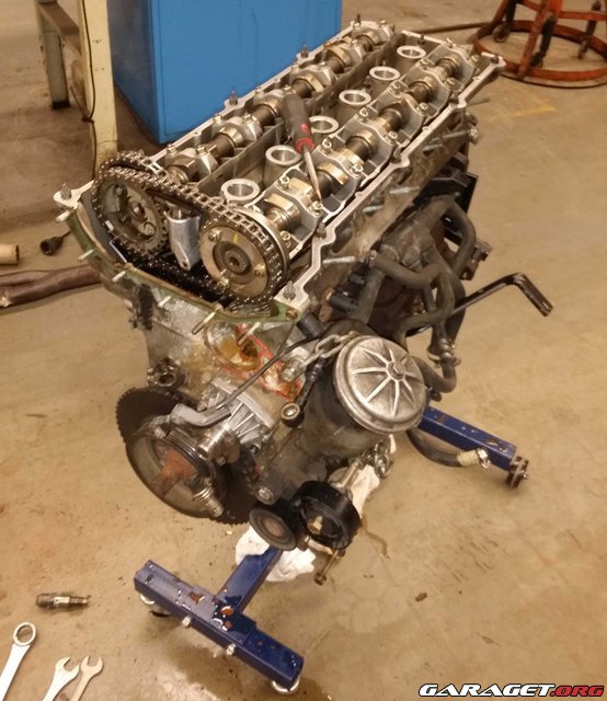

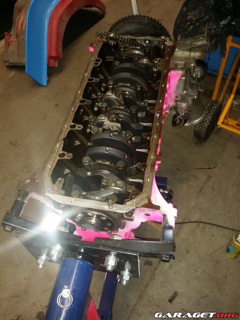

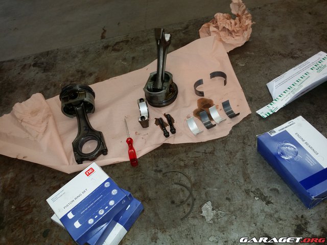

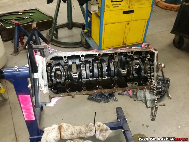

Har plockat ur kolvar å stakar för att vikta upp samt byta ringar och vevlager
https://www1.garaget.org/gallery/images/207/206274/206274-befdf93f477f5a69ddb5fc40571fc36c.jpg
https://www1.garaget.org/gallery/images/207/206274/206274-f692a892e9a9b7ed2d76bfd6c5006e2d.jpg
https://www1.garaget.org/gallery/images/207/206274/206274-1a078a52422c73070ac0bce03835e194.jpg

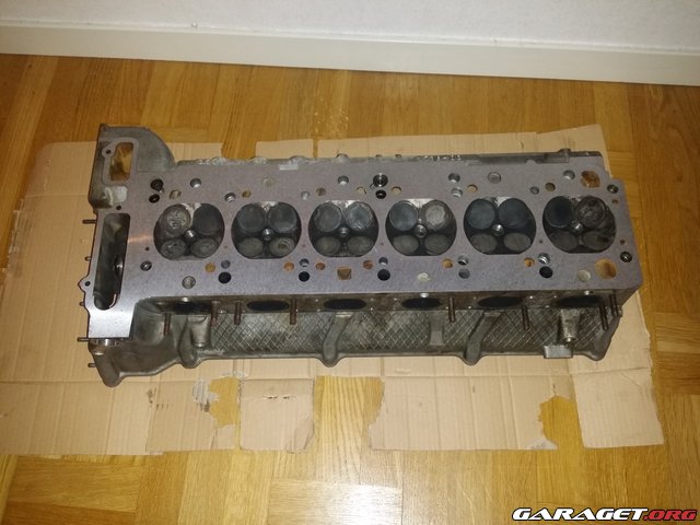

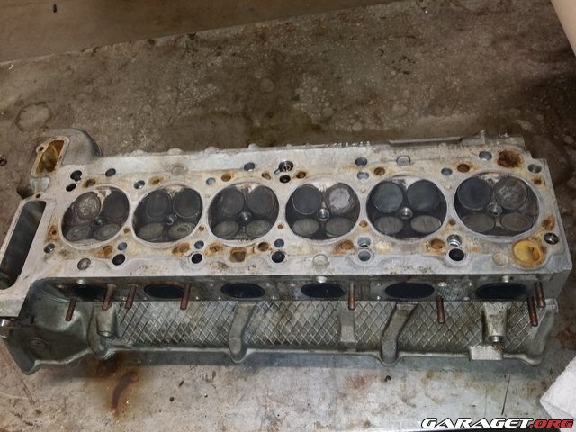

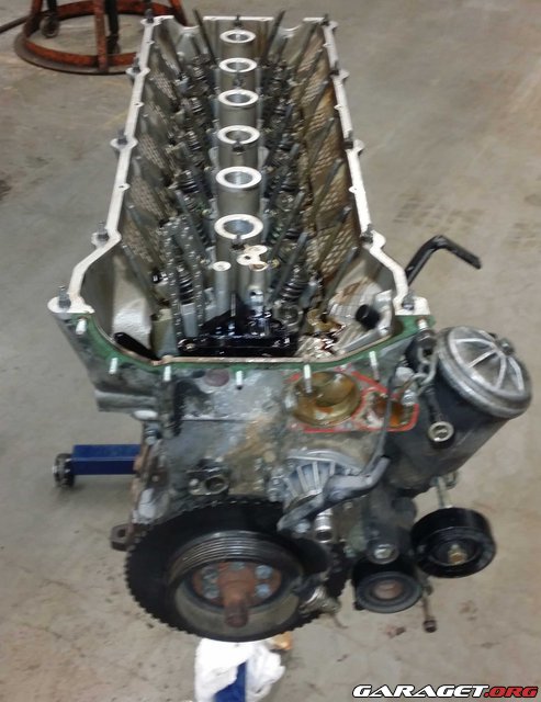

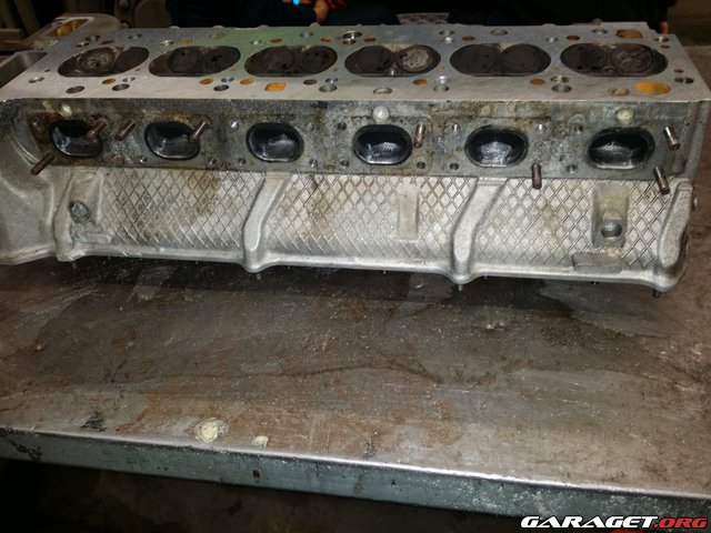

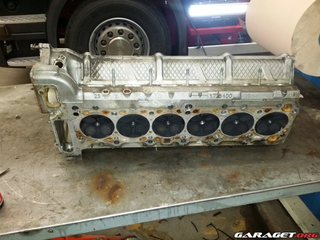

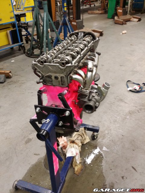

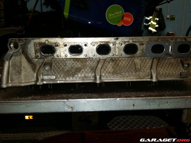

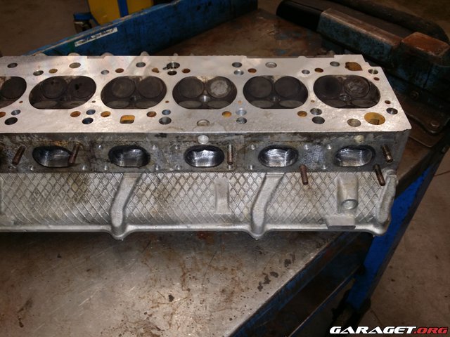

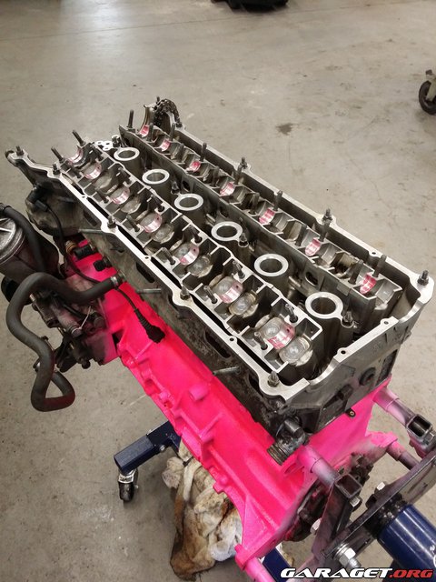

Började rensa toppen lite innan planing och rengjorde även ventilerna från lite sot/koks
https://www1.garaget.org/gallery/images/207/206274/206274-16102603dca173c32fa5236c261de7e1.jpg
https://www1.garaget.org/gallery/images/207/206274/206274-afe93dba65046b73b3ab6da028f5dd0b.jpg
Toppen planades av Daniel *Tuggumimannen* Stort tack för hjälpen och för en trevlig pratstund medans planfräsen jobbade. Såhär blev resultatet
https://www1.garaget.org/gallery/images/207/206274/206274-a87c3194c3b6700f210f472fca71e600.jpg
Vad gör man när man är lack och behöver rensa huvudet lite, jo det funkar alldeles ypperligt att ge sig på att porta lite topp
https://www1.garaget.org/gallery/images/207/206274/206274-18bfc6b4b2073888dd26b2cefeada8df.jpg
https://www1.garaget.org/gallery/images/207/206274/206274-6e0adf99b8b9773ee04030689793c55d.jpg
https://www1.garaget.org/gallery/images/207/206274/206274-ae67f9d3eb302915e0307700784daea7.jpg
https://www1.garaget.org/gallery/images/207/206274/206274-ad7d41b33f7d7b539a7552a6069f4972.jpg
Resultatet
https://www1.garaget.org/gallery/images/207/206274/206274-04de3853be06cac7b24cbccfdd37305e.jpg

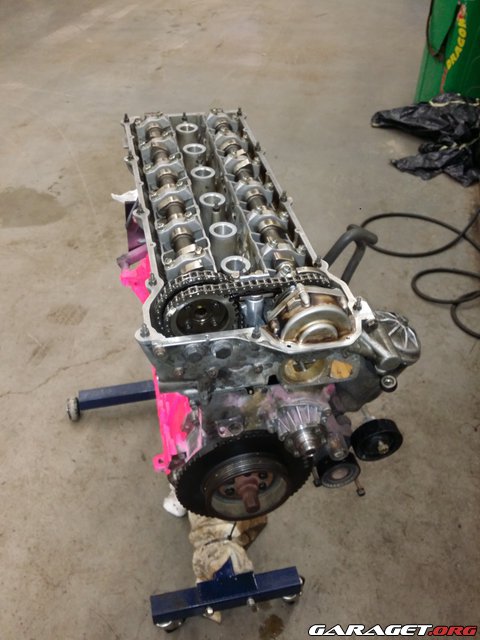

Iochmed att jag byter ringar så är det ju lika bra och hona upp cylinderloppen oxå. sagt å gjort
https://www1.garaget.org/gallery/images/207/206274/206274-681fcbac86857f777bc17304268084e9.jpg
Samt börja återmontera
https://www1.garaget.org/gallery/images/207/206274/206274-da798c9f414955c7aa94907ad956a216.jpg

svetsade på muttrar för att ansluta lambdasonder på turbogrenröret
https://www1.garaget.org/gallery/images/207/206274/206274-d54a5f9fae85309ec8be26d10bb3abc5.jpg
slitsade även flänsen
https://www1.garaget.org/gallery/images/207/206274/206274-98d805602777bb25930864eb7412fe14.jpg

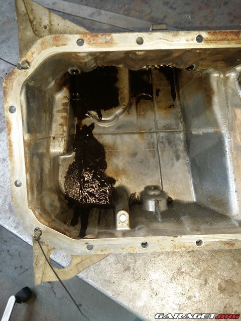

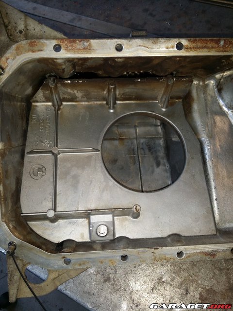

demontering skvalpplåt för att bygga oljeretur
https://www1.garaget.org/gallery/images/207/206274/206274-441f5a88826b0c5c652477a9ff2e5bfe.jpg
därunder var det som bekant lite gammal sörja
https://www1.garaget.org/gallery/images/207/206274/206274-44bdf0795fb66d8c5814bca14fe75586.jpg
rengöring
https://www1.garaget.org/gallery/images/207/206274/206274-59fa27f7ddb8caa4e3e97cf84cfc2350.jpg
borrat hål för oljereturen
https://www1.garaget.org/gallery/images/207/206274/206274-880377482739517e38eed3cf6c0addde.jpg
oljereturen ditsvetsad
https://www1.garaget.org/gallery/images/207/206274/206274-4012deb099918c53f4cc73c8c073a165.jpg

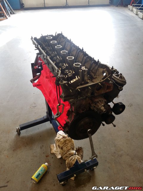

stoppat i resterande kolvar och stakar
https://www1.garaget.org/gallery/images/207/206274/206274-d10f51508a3e6c633a23d9edbe4fed21.jpg
rensat gängor och monterat pinnbultar
https://www1.garaget.org/gallery/images/207/206274/206274-0d153bed6cc416614017d28f517186a9.jpg
pinnbultar och mls på plats
https://www1.garaget.org/gallery/images/207/206274/206274-dacd544457cf404755a282c8eff0c676.jpg
toppen på plats
https://www1.garaget.org/gallery/images/207/206274/206274-dd5040e595bf70329e992a40027e37d6.jpg

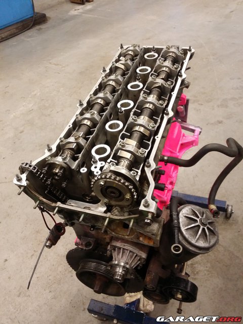

ventiltryckare och kambryggor på plats
https://www1.garaget.org/gallery/images/207/206274/206274-eb568d132d17bdcf7dd67305898be7b5.jpg
insugskam på plats
https://www1.garaget.org/gallery/images/207/206274/206274-e059d39bc34a3c2dfbb4d966b6b8db9b.jpg
även avgaskammen på plats
https://www1.garaget.org/gallery/images/207/206274/206274-2762051078c1cbedf97d3caa09f7de11.jpg

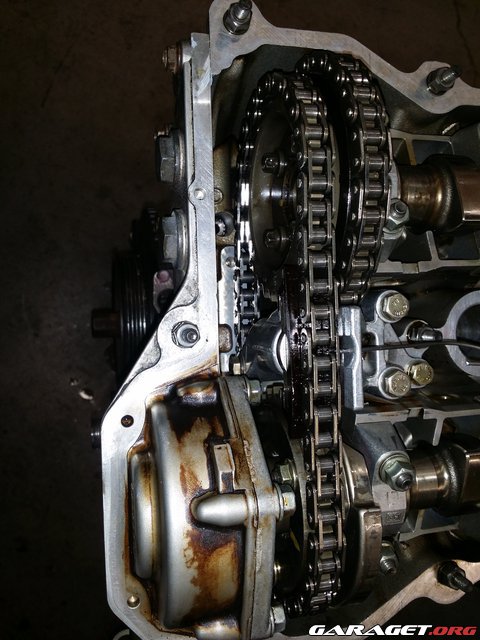

monterade vanosen men glömde i all has bort att montera kedjesläpan så det var bara att göra om göra rätt smile
https://www1.garaget.org/gallery/images/207/206274/206274-bcfad85013d3ba6a515daad692aac26d.jpg
vanosen på plats 3:e gången gillt smile
https://www1.garaget.org/gallery/images/207/206274/206274-08f047fde5559cd0002c73f9bc4b1131.jpg

har provmonterad grenrör och turbo och passat in turbon. det fick bli downmount ändå. har inte ork att bygga om grenröret för tillfället, wastegaten tog i mot blocket så jag fick bygga om fästet för tightare passform

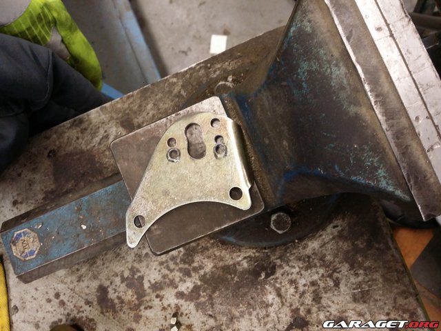

https://www1.garaget.org/gallery/images/207/206274/206274-1ac079ab5933f9a40dd472e32fb1b9bb.jpg
modifierat wastegatefäste
https://www1.garaget.org/gallery/images/207/206274/206274-36b447a22324f6e817f481e5921455ee.jpg
inpassning turbo igen. bättre passform

https://www1.garaget.org/gallery/images/207/206274/206274-7546256faf4fa1d076cec8a3a0e94962.jpg
montering låda på motor
https://www1.garaget.org/gallery/images/207/206274/206274-0c146470b81663fd7238389db4acddfe.jpg

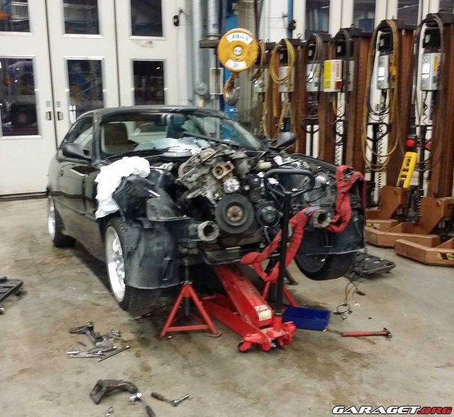

motorn nere i bilen igen smile
nu dog halva tangentbordet så detta får duga för idag. hoppas det hinner bli uppstart i veckan. dock blir det utan turbo vid inkörningen av motorn
