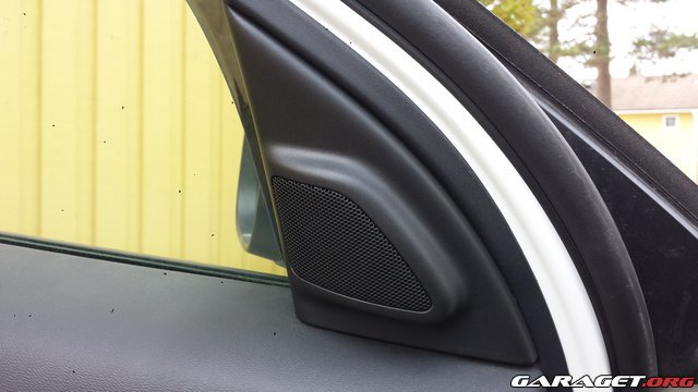

Hallå på er!
Nu äntligen händer det lite saker igen smile Sista uppdateringen va 5e juli, så det är ju ett tag sen big_smile

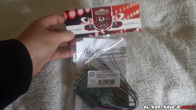

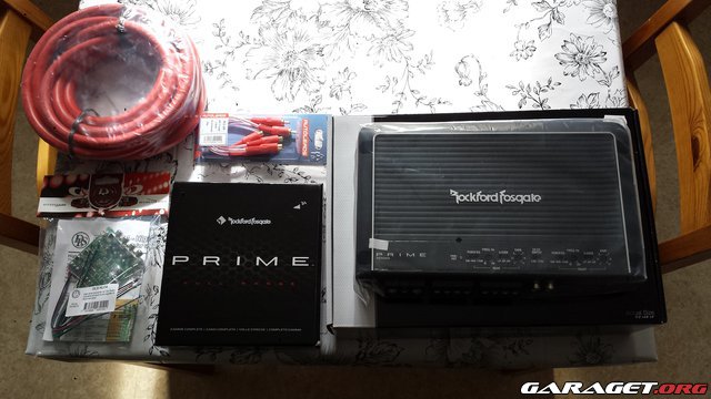

Eftersom jag har sämsta ljudpaketet, så ville jag lyfta ljudet en aning.
Så idag var jag och handlade lite ljudgrejer. Det blev inge värstingsaker direkt, men blir ett lyft från original ändå smile
Köpte mig 50mm2 strömkabel, nya 1" diskanter, Hög- till lågnivå, RCA Y-splitt och ett litet 4-kanals steg.
https://www1.garaget.org/gallery/images/46/45706/45706-cbcf69a645da793e2190f6688f2d0ad9.jpg

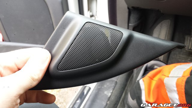

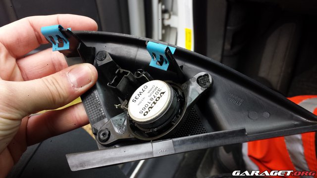

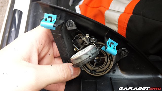

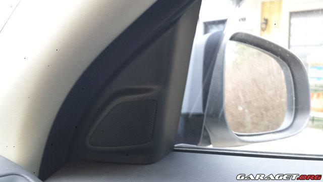

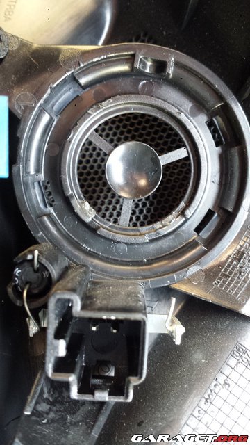

Det jag har gjort hittils är att byta diskanterna i stolparna.
Bakom denna lilla plasthållare sitter den lilla rackaren
https://www1.garaget.org/gallery/images/46/45706/45706-41be72c5e173713d8f9b72455ed7bbd3.jpg
Så den tog jag bort, sitter bara i clips!
https://www1.garaget.org/gallery/images/46/45706/45706-1e4f225a6f0ed28297f4f2035751c48f.jpg
https://www1.garaget.org/gallery/images/46/45706/45706-76b07ed874945cb13555790d4a8a297b.jpg
Såhär ser det ut på baksidan smile
https://www1.garaget.org/gallery/images/46/45706/45706-0b232a08b09ead63b6d2b8896c28c07a.jpg
Efter en snabb brytning i plasthakarna så lossnade högtalaren
https://www1.garaget.org/gallery/images/46/45706/45706-9ef760f0fd5ac3670a81d4e887d86a73.jpg
Sen är det bara att knipsa bort ståltrådarna som håller fast den
https://www1.garaget.org/gallery/images/46/45706/45706-b746d2a9a836fa62777b339e388bf383_large.jpg

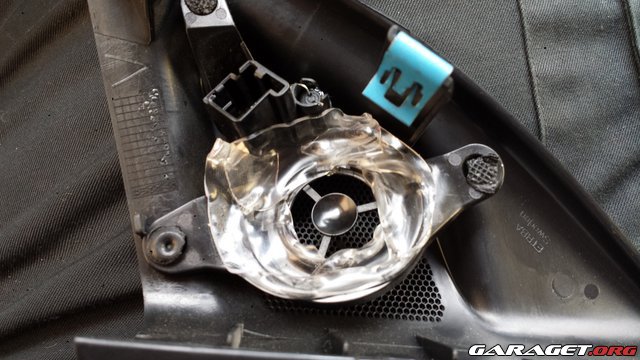

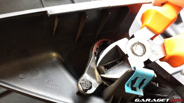

Började att ta bort plasthakarna som höll fast diskanten med en avbitartång, sen märkte jag att det bara va att böja sönder dom med fingrarna tongue
https://www1.garaget.org/gallery/images/46/45706/45706-a32103c66d42843d54cff90370d65f9e.jpg
Då blir det såhär rent och fint smile
https://www1.garaget.org/gallery/images/46/45706/45706-7cf9a23da352d885527efbd32711aa9a.jpg
Sen knipsade jag bort originalkontakten och satte dit kabelskor
https://www1.garaget.org/gallery/images/46/45706/45706-5e37b90c94e1556d0a81aaaccd617f13_large.jpg
Gjorde lika på diskanten
https://www1.garaget.org/gallery/images/46/45706/45706-a6957d9bdf6ff42524324dfdf6bec54a_large.jpg
Jag använde mig av någon slags dubbelhäftande supertejp för att få fast nya diskanten (använde denna tejp på en takvinge på en s60, trodde jag skulle bryta sönder hela vingen och få med mig rutan innan jag fick loss den igen)
https://www1.garaget.org/gallery/images/46/45706/45706-8b1fcd2af49fa55d76e928afd2037e20.jpg
Då var det bara att klämma dit diskanten - och den sitter som fan smile
https://www1.garaget.org/gallery/images/46/45706/45706-052acfaba687dd9a27a44d95a67929d0_large.jpg
Bara att koppla ihop och dra några varv eltejp för att förhindra kortslutning
https://www1.garaget.org/gallery/images/46/45706/45706-ea634915fda7c006e09b6741b8b35617.jpg
Och slutligen sätta tillbaka allt igen smile
https://www1.garaget.org/gallery/images/46/45706/45706-198aae117efda3ef8ef0ca63516347dc.jpg
Nästa steg blir att klippa kablarna till alla dörrar och koppla på hög- till lågnivåadaptern och köra det lilla rockfordsteget till alla 4 dörrarna istället smile
Sen Y-splitten ska användas så jag får signal till SPL-steget som ska driva baslådan smile
Det va väl allt för nu iaf, men det är ju alltid något.
Kan även säga att det blev brutal skillnad på ljudet! big_smile

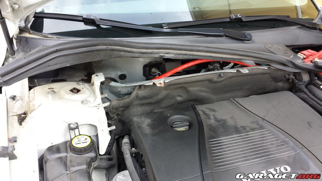

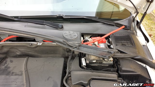

Idag drog jag 50mm2 strömkabel från batteriet fram till skuffen.
Har tyvärr ingen bild på när jag skruvar bort handskfacken, men har när jag väl fått igenom kabeln. Blev lite dåligt med bilder före kabeln är på plats överhuvudtaget, men håll till godo smile
För dom som vill veta hur jag tog bort handskfacken så kommer nu en liten beskrivning.
Först lossade jag 2 skruvar för plasten som sitter på undersidan av handksfacket. Därefter plockar man bort plasten och drar ur strömkabeln till "fotbelysningen".
Därefter sitter hela facket med 4 torx i överkant (om man har luckan öppen) och sedan 2st 8mm ringnyckel längst in i facket i varje hörn. Sen är det bara att lyfta ur facket och koppla loss kablarna smile
https://www1.garaget.org/gallery/images/46/45706/45706-ebbca7554ef55f4ae20287a08980dee8.jpg

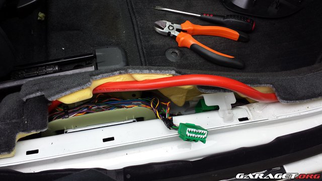

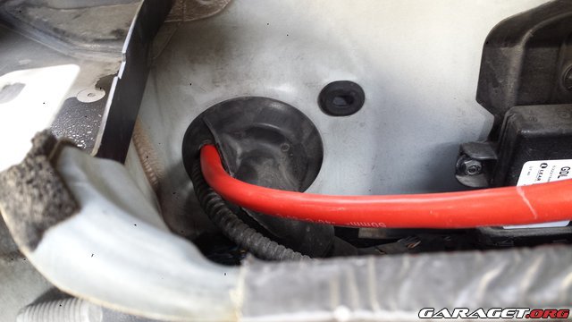

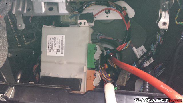

När facket väl var bortplockat så öppnade jag plasten på passagerarsidan som sitter vid vindrutetorkarna för att komma åt gummigenomföringen.
https://www1.garaget.org/gallery/images/46/45706/45706-17a3d2ffa4434f1fba8bc060551fac2e.jpg
Det var lite trångt vid kupévärmarkabeln, men efter lite meckande med en platt mejsel så blev hålet lite större för att kunna trycka genom kabeln smile
https://www1.garaget.org/gallery/images/46/45706/45706-eaf4509fdfcd69be793012f4275af9b6.jpg
Kabeln la jag sedan under plasten där. Dock får man akta så man inte lägger den för nära torkararmarna.

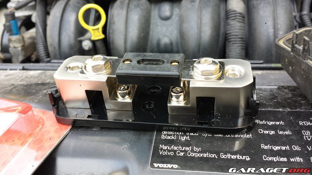

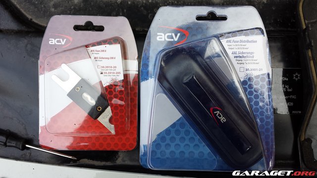

Säkring måste man ju såklart ha! Blev en 200A ANL.
https://www1.garaget.org/gallery/images/46/45706/45706-f6c9d3a0c516ea7621eca400094760fe.jpg
Monterat
https://www1.garaget.org/gallery/images/46/45706/45706-d8da38fbcc486a366782ba22ee3a93f8.jpg

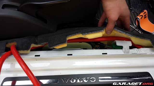

Efter lite bråk med 50-kvadratarn så är den på plats i säkringshållaren smile
https://www1.garaget.org/gallery/images/46/45706/45706-9effd8855efee185e1b2265294c1e014.jpg
Såhär ser det ut inifrån bakom handskfacket när kabeln är på plats
https://www1.garaget.org/gallery/images/46/45706/45706-004d794baf90d4c4b54481bc10e8944c.jpg

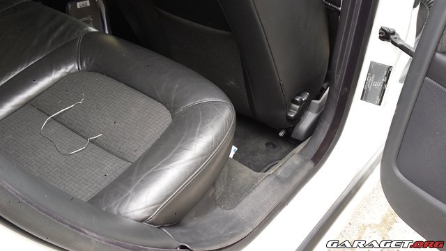

Sedan drog jag kabeln längs med golvet på passagerarsidan då det blev det enklaste alternativet
https://www1.garaget.org/gallery/images/46/45706/45706-84c7fc3a531951617c161bfcfb98d3e8.jpg
Tillslut så kikade kabeln fram i skuffen

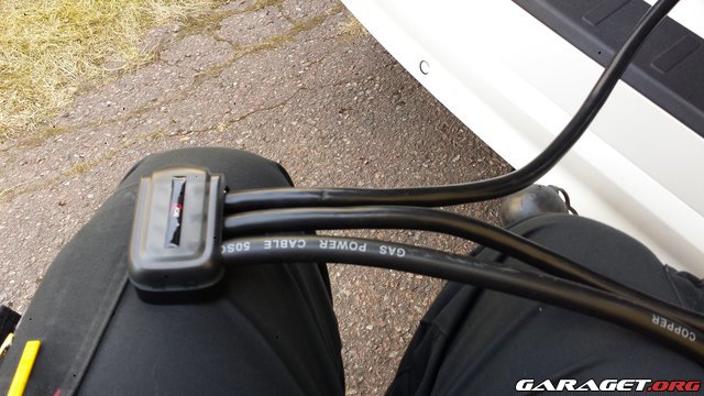

Var tvungen att inhandla lite mer grejer som fattades. Distrubitionsblock med 50mm2 in och 2x35mm2 ut till dom två stegen som skall användas, 2 diskanter till som ska monteras i bakdörrarna, högtalarkabel som ska gå mellan 4-kanalarn och alla dörrarna och 3st lågnivå till stegen smile
https://www1.garaget.org/gallery/images/46/45706/45706-36961daf7ff0364ceef05813ab7ca977.jpg

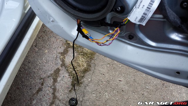

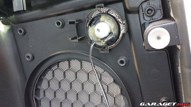

Installerade diskanter i bakdörrarna idag iaf!
Började med att plocka bort dörrisdan för att sedan borra ett hål i dörrsidan för diskanten
https://www1.garaget.org/gallery/images/46/45706/45706-013f0e5e7e10dc76a26e962e572318e3.jpg
Men till min förvåning så fanns det en fin plats för en diskant redan big_smile
https://www1.garaget.org/gallery/images/46/45706/45706-1ba8f31c401ea4ccb5b399eb778210f0_large.jpg
Då var det bara att klippa kablarna till originalkontakten. Varför det går in 4 kablar i kontakten vet jag inte? Endast dom 2 tjocka som fungerade.
https://www1.garaget.org/gallery/images/46/45706/45706-aad602dad4c314fcbddd6e27b5b646aa.jpg
Sedan mätte jag upp vilken som va plus och kopplade på diskanten på kablarna med kabelskor och eltejp som isolering (tejpade båda såklart)

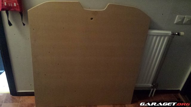

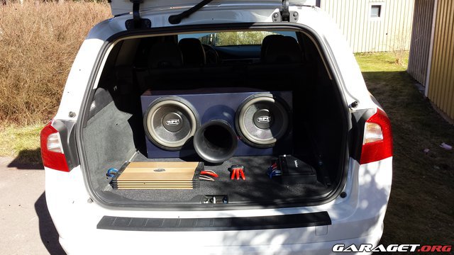

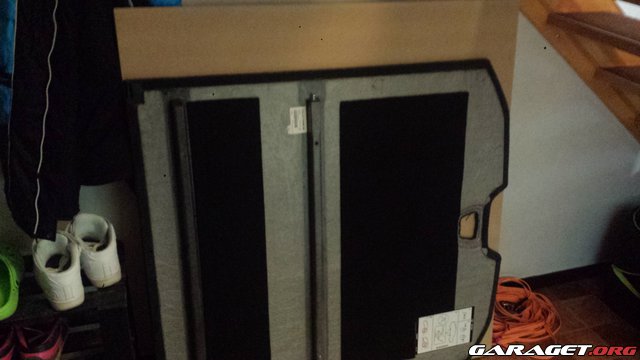

Nästa grej att fixa blir nog att åka och köpa lite mdf-skiva och bygga något slags förvar för slutsteg och diverse grejer i skuffen smile Men det blir till helgen förhoppningsvis!

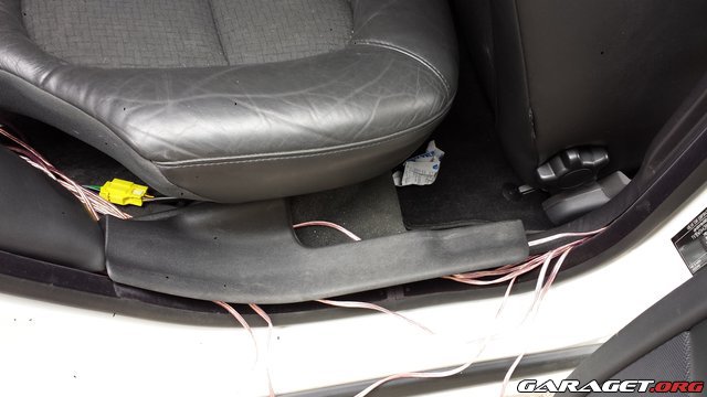

Först plocka bort lite plast och ta fram högtalarkabel-kontakten som går ut till alla 4 dörrarna
https://www1.garaget.org/gallery/images/46/45706/45706-1b17a81f35d13877d91952859498215e.jpg

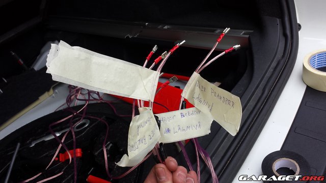

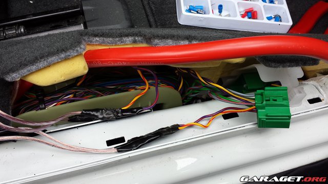

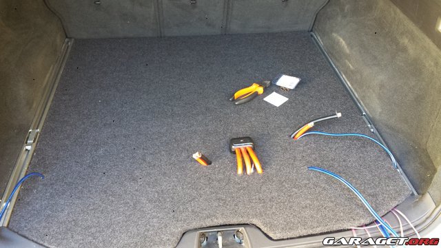

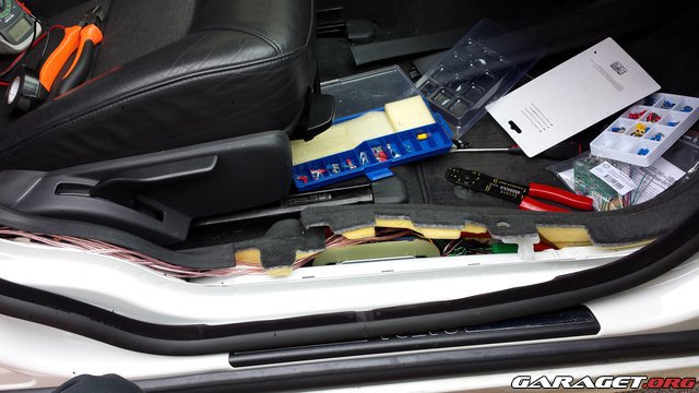

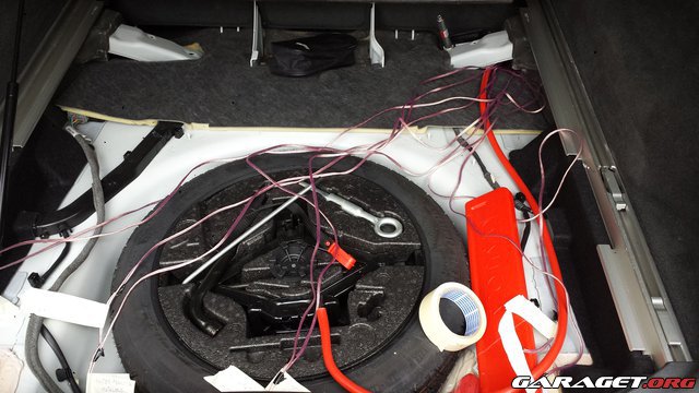

Sen skulle det dras lite kabel till skuffen. En till varje dörr för slutsteget och en för varje dörr som skulle till omvandlaren.
https://www1.garaget.org/gallery/images/46/45706/45706-e9e86a9e317c2cb9824f3dff5dc1b4a5.jpg

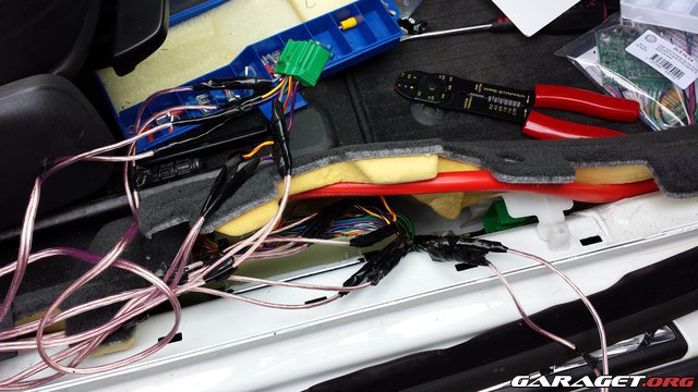

Efter jag hittade ett schema på färgerna så var det bara att börja klippa och sätta dit kabelskor och isolera
https://www1.garaget.org/gallery/images/46/45706/45706-9a8ae889da5b2eeea0796b67a46942fa.jpg
De nedre paret kablar som går in i den gröna kontakten ska till omvandlaren som senare ska bli 1 kanal lågnivå till fyrkanals-steget
De övre paret kablar går till en dörr, som fyrkanalaren ska driva smile
https://www1.garaget.org/gallery/images/46/45706/45706-65dd5be66a75bdd08f4f6d949a5dd3db.jpg

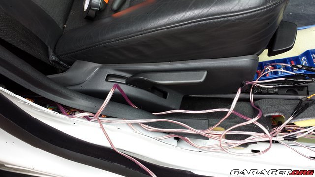

Efter mycket pill så är alla kablarna ditsatta och dragna till skuffen
https://www1.garaget.org/gallery/images/46/45706/45706-20ac47135a47d6e43911e03c1f2932b2.jpg
Men såhär kan man ju inte ha det tongue
https://www1.garaget.org/gallery/images/46/45706/45706-4fc1d7701f4c072026da40346ea52572.jpg
Nu blev det lite bättre smile
https://www1.garaget.org/gallery/images/46/45706/45706-7c86be3d903c69ad9ac0c0d9c30d195f.jpg
På med plasten igen!
https://www1.garaget.org/gallery/images/46/45706/45706-8e621f6dad2026a53ae9b7faacedfe3e.jpg
Bara att gömma kablarna bak också
https://www1.garaget.org/gallery/images/46/45706/45706-8084d477adbc543ec20e1d708e030f3c.jpg
Sådär!
https://www1.garaget.org/gallery/images/46/45706/45706-1b70a9c4d7f6c1c68bc67977707a9aa2.jpg

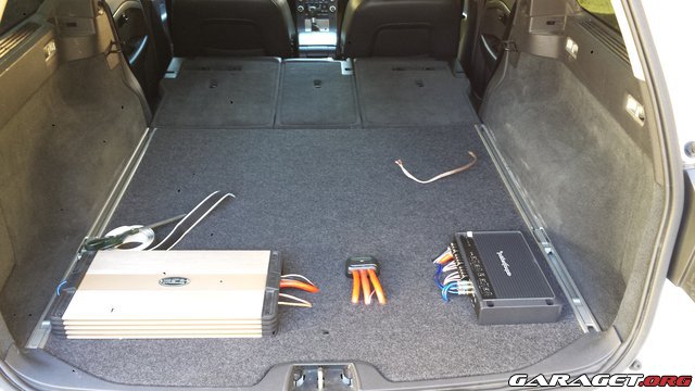

Nu ligger allt i skuffen, uppmärkt och klart
https://www1.garaget.org/gallery/images/46/45706/45706-8d89a707c76a010f04a4de427603506d.jpg

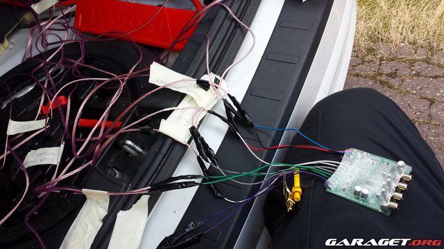

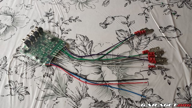

Nu ska omvandlaren få sig lite skor också smile
https://www1.garaget.org/gallery/images/46/45706/45706-0dae62cddb4072e183553318163ff5b4.jpg
Sen tar vi kablarna som ska bli lågnivå...
https://www1.garaget.org/gallery/images/46/45706/45706-58a9961893ee0616252081de2e979308.jpg
...och sätter dit på omvandlaren

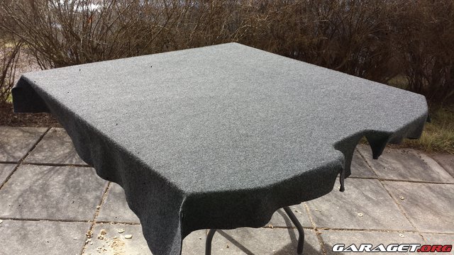

I helgen tänkte jag köpa en 12mm mdf som ska sågas till så den passar där original-"locket?" ligger. Det som man lyfter på för att se reservhjulet tex.
Den ska även kläs om så den liknar originalklädseln i skuffen. Anledningen att jag inte tänker använda den som redan ligger där, är att jag kommer borra lite hål och sånt, så jag vill inte förstöra originalgrejerna smile

Tänkte att det va dags att göra det sista så ljudet kommet igång iaf.
Är dessa 2 steg som ska kopplas in
https://www1.garaget.org/gallery/images/46/45706/45706-0b797371378a21d0cfa2cdc80999317e.jpg

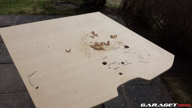

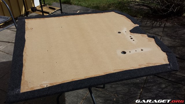

Jag började då med att göra en kopia av original-plattan som ligger i skuffen, då jag skulle borra hål och ha mig och ville inte ha "sönder" originalet smile
Åkte och köpte en 12mm MDF som jag sedan mallade på och sågade ur smile
https://www1.garaget.org/gallery/images/46/45706/45706-debafe6acca693d74b32420b7f4d5ec0.jpg
Utsågat
https://www1.garaget.org/gallery/images/46/45706/45706-0a7ca1be7a0502e4f9387b7b597c1ad7.jpg
Sen la jag plattan i skuffen och la ut stegen och det så jag visste vart hålen till kablarna skulle vara
https://www1.garaget.org/gallery/images/46/45706/45706-f12b9b0eb82b7d27e8c066ef957ae396.jpg
När hålen och alla kanter hade slipats lite med sandpapper så var det tid att klä plattan!

Sen är det bara att dra upp kablarna i avsett hål
https://www1.garaget.org/gallery/images/46/45706/45706-da18558bd90e7b9194dc17e46cbf2d71_large.jpg
Distrubitionsblocket för plusen är på plats. 50mm2 i mitten och 35mm2 på varje sida. 50:an är från batteriet och de två 35:orna är till varsit slutsteg

Sen skulle baslådan på plats!
https://www1.garaget.org/gallery/images/46/45706/45706-58d993e7f91d854776254f492625f5ae.jpg
https://www1.garaget.org/gallery/images/46/45706/45706-b12c44e2290cf44dcfe85a0d88c97848.jpg
Ska även bygga "sidor" till lådan som går ända ut till bilens kanter och allt ska även det kläs in i samma tyg som jag använde på skivan.
Kommer nog även att köpa en till hög- till lågnivåomvandlare då båda stegen delar på 1 omvandlare i dagsläget. Det resulterar i att varje steg "bara" får 2.5 volt i signalkabeln. Kan inte spela på så högt som jag vill. Men detta löser jag som sagt med en till omvandlare, då ligger båda signalerna på 5 volt istället smile
Nu ska ljudet ställas in riktigt, men det låter fint redan nu smile

Tack smile Kolla inlägg 53 och nedåt, så ser du precis hur jag har gjort smile
Sammanfattar lite kort nu, så får du kolla mer noggrant sen smile

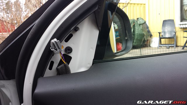

Jag köpte hög till lågnivåomvandlare, en från dls med remote och som ger ut 5 volt lågnivå.

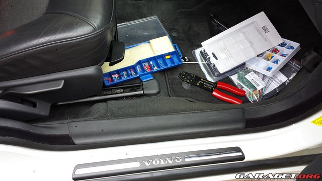

Sen klippte jag kablarna till högtalarna, kablarna ligger bredvid passagerarsätet vid golvet.
Efter man klippt 1 kabel så blir det som så, att änden som kommer FRÅN stereon, ska kopplas till omvandlaren.
Änden som går TILL dörrarna kopplade jag på slutsteget smile Dock behöver man inte göra det så svårt, men jag valde ju att köra ett slutsteg till alla dörrarna också. Om man inte vill ha slutsteg till dörrarna, så är det ju bara att klippa högtalarkabeln och koppla på omvandlaren och sen sätta ihop högtalarkabeln igen. Så det blir 3 ändar som går ihop. Högtalare - lågnivåomvandlare - stereo smile Vet inte om du hänger med, men kolla bilderna och beskrivningen i inlägg 53 som sagt smile

Tack smile Åkte ut på Volvo och fick låna en bok med elschema som jag sedan kopierade ur när jag hittade schemat för stereon smile
