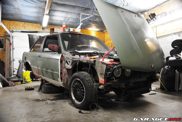

Precis vid inköpet!
https://www1.garaget.org/gallery/images/39/38574/38574-49abbff0cda264c4d158a91aaba0d22e_large.jpg
Lastad och på väghem.

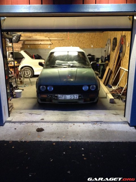

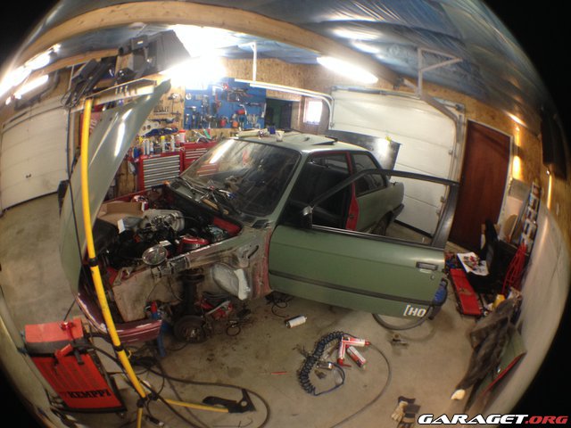

Hemma och trängs med en an dom andra e30isarna.
https://www1.garaget.org/gallery/images/39/38574/38574-b94751dca8cc488be8643a8462794cdb.jpg

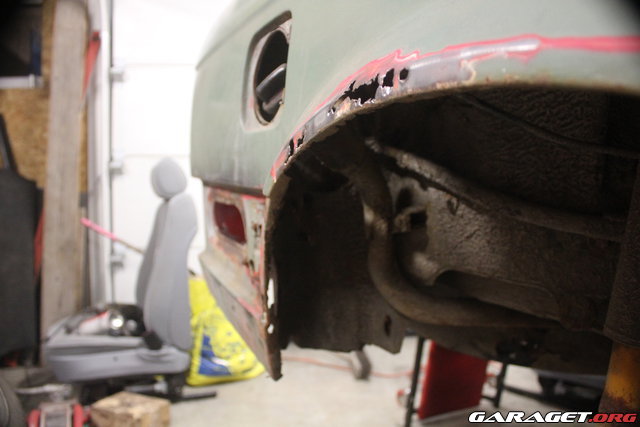

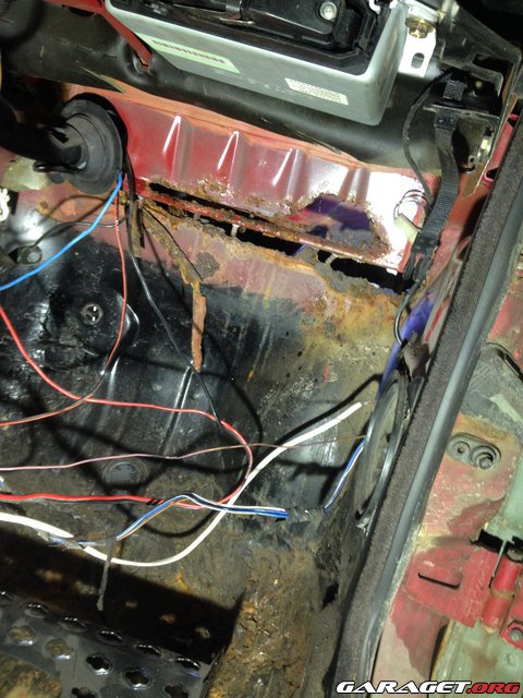

Rost i hjulhuset mot förarsidan..
https://www1.garaget.org/gallery/images/39/38574/38574-4779ac270c011f1f4f5b9b8be02cc8d4.jpg
Första biten rost åtgärdad, bara restan av bilen kvar wink

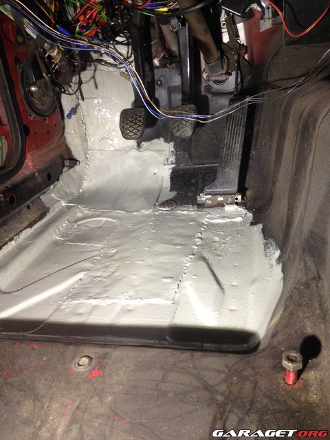

https://www1.garaget.org/gallery/images/39/38574/38574-2d174d3b6aa31f06cc6218e519a2fb2c.jpg

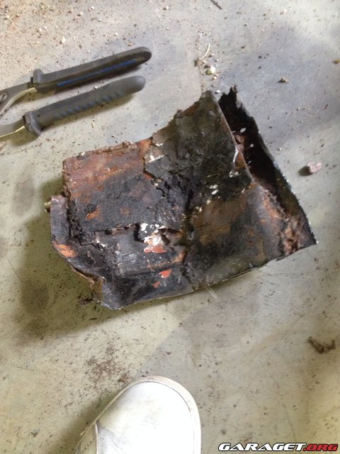

Golvet fick oxå lappas.
https://www1.garaget.org/gallery/images/39/38574/38574-884ce0bfb47641da4d66df3be7ca1380.jpg

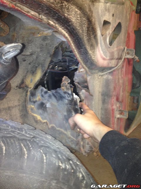

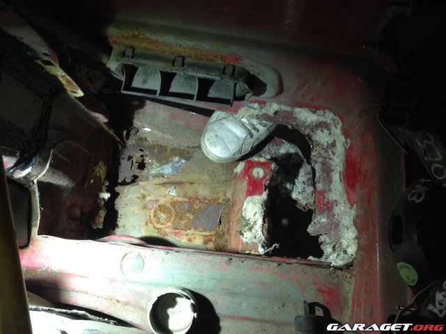

Väster sida va i samma skick.. Och "lagat" med fogskum.. Kopiösa mängder fogskum..
https://www1.garaget.org/gallery/images/39/38574/38574-32e58fccb67ac8685bebcb14fb0c7158.jpg
Passagerarsidan där man kan se in i hjulhus, motorutrymme och batterihyllan.

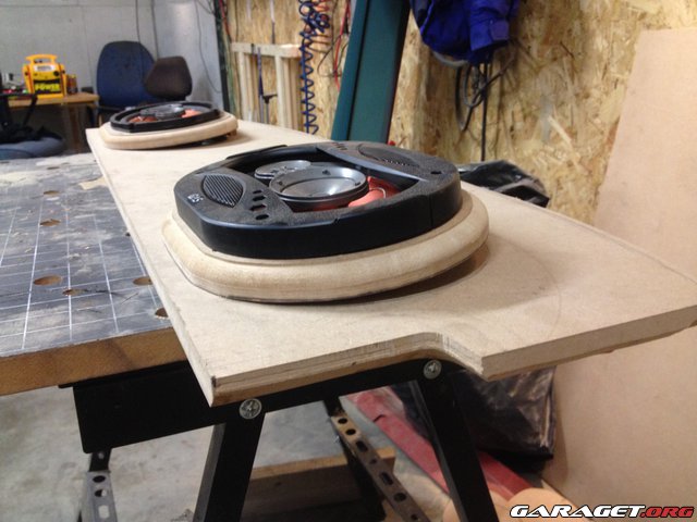

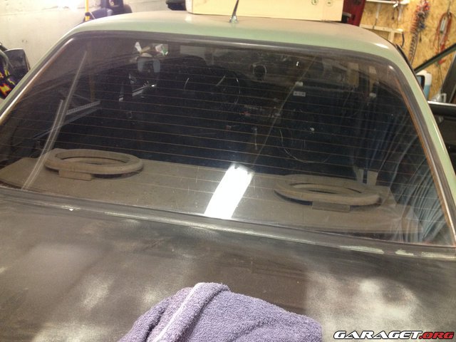

Idén från början va att den skulle va plåtren inuti, men tack vare det fula lappade golvet, och för att höja dämpfaktorn så blir det tunn svart högtalarmatta med durkplåt vid fötterna. Kartläsar/rally fotstöd på passagerarsidan.
Ljudmässigt i bilen blir det ett par kitt i kickpanelen. Och ett par 6*9 i hatthyllan.

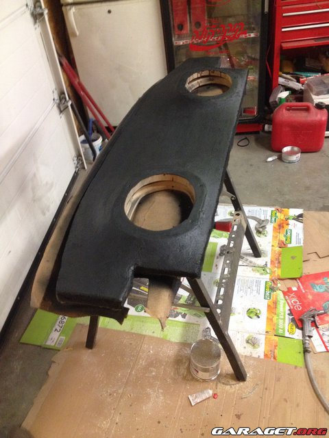

Mycket stiligare med lite glasfiber än den gråa hyllan som va där innan. smile

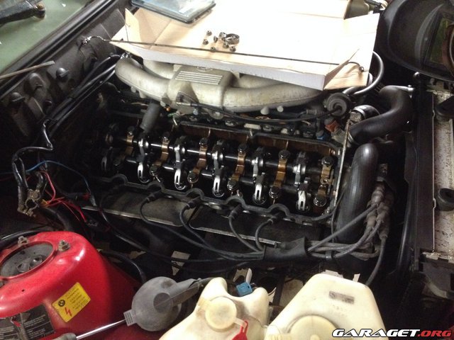

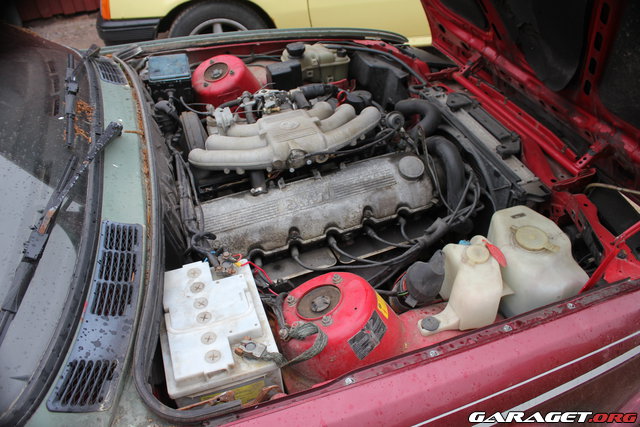

Cox och oljeavlagringar i dripprailen är ofta största bidragande faktor i M20 maskiner, så det va bara att gå lös med svetstråd och rensa smile
https://www1.garaget.org/gallery/images/39/38574/38574-1417348d7196dd8bf2b09df277a63a85.jpg
https://www1.garaget.org/gallery/images/39/38574/38574-ed3821300c6427f684f44484d32cd0e1.jpg

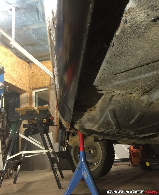

Ny plåt i skuffen och glasfiber som ska slipas.

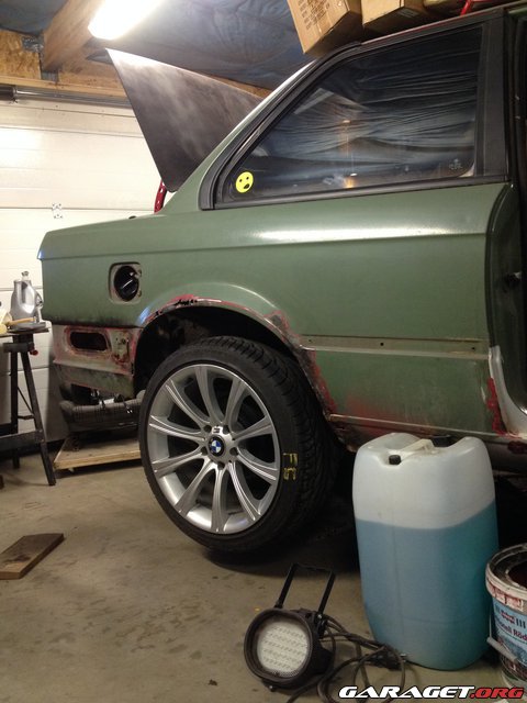

Satt och kollade på hur löst spegeln sitter och kom fram till att det bli M3 breddning.
Något jag alltid velat gjort på en e30, och jag har haft några..

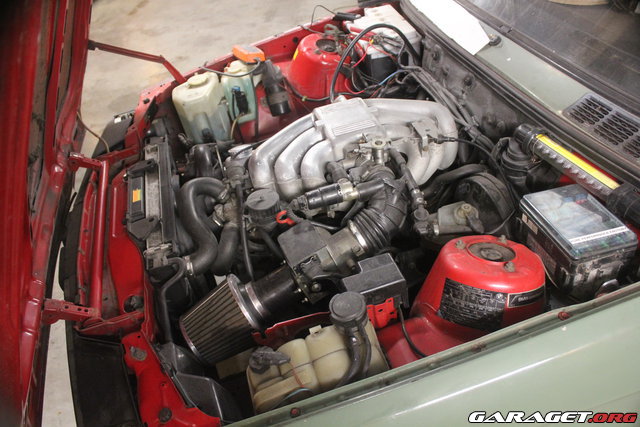

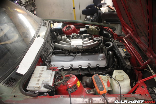

Bit för bit så blir det snyggare i motorutrymmet.
https://www1.garaget.org/gallery/images/39/38574/38574-98a833846e9fed80ff14c0b240be0f39.jpg

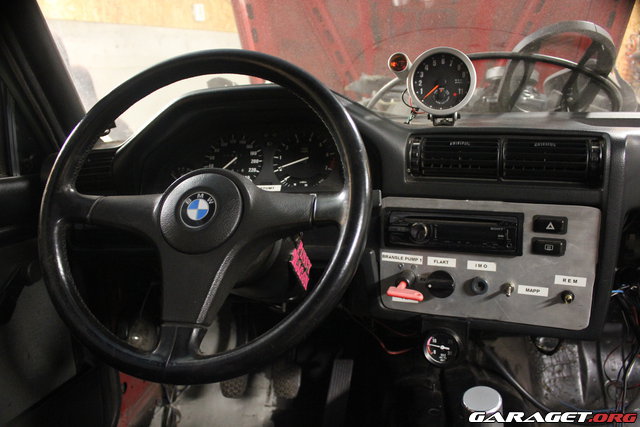

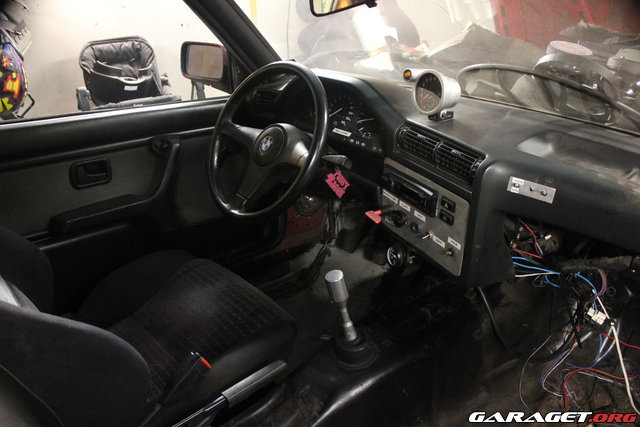

Börjar få lite ordning på inredningen.
https://www1.garaget.org/gallery/images/39/38574/38574-cc1453f18a350d244463a472e6cea1f1.jpg
Orginal stolarna är ju inte så värst skålade så ett par CRX stolar blir bättre smile

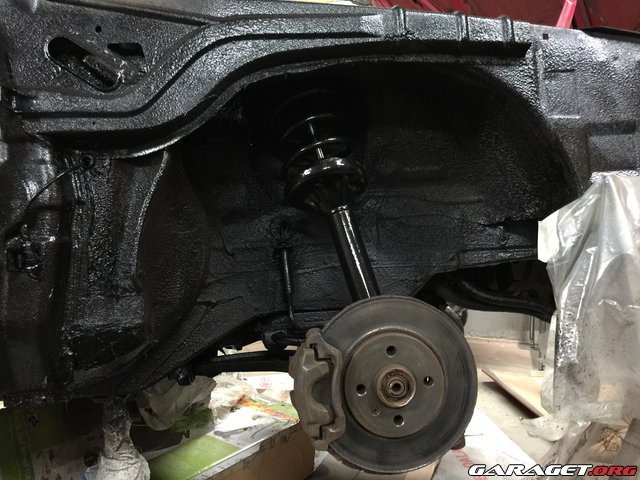

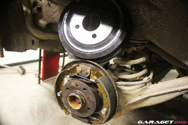

Gjort färdigt båda hjulhusen fram, bytt båda styrlederna fram, bytt en bromslang och borrat/värmt ur en sönder dragen, sönder rostad luftnippel. Sen underredsmassa på det!
Lackat fjäderbenen i svart-metallic ink klarlack. Nu ska bara oken målas i svart.

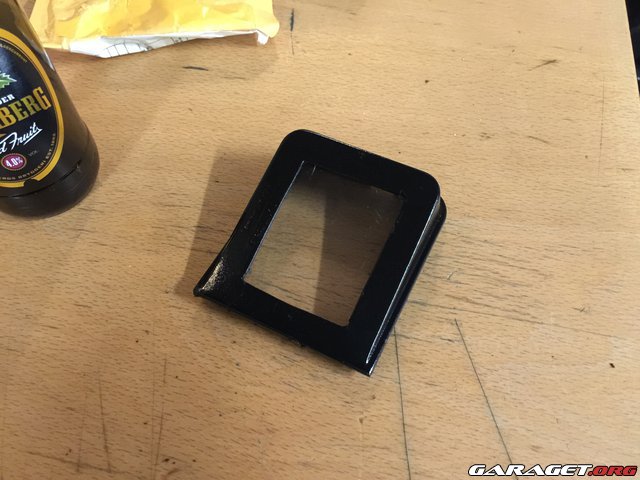

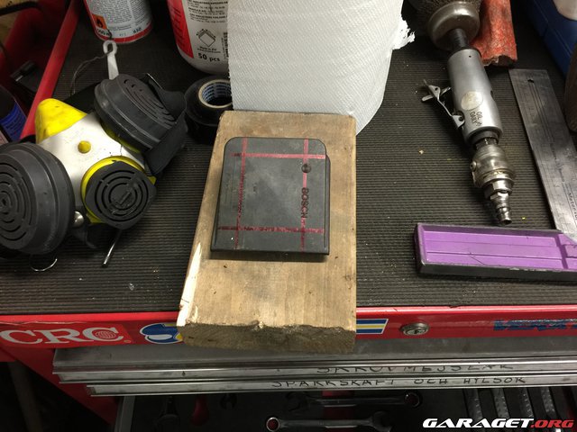

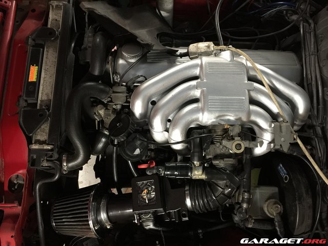

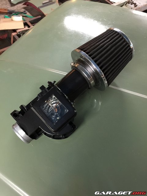

Sen fick jag för mig att göra en liten mod på min LMM.. Den såg så grå och tråkig ut..
https://www1.garaget.org/gallery/images/39/38574/38574-00e2284aed13843972b1f3782f81d0c7.jpg
https://www1.garaget.org/gallery/images/39/38574/38574-02a28205d16bfcc511ad3c239f57ee67.jpg
Svart färg och plexiglas. Va fan på millimetern att det inte tog i!! smile
https://www1.garaget.org/gallery/images/39/38574/38574-a383eafd9c473b775c75887ecf1a6576.jpg
Passade på att dra över LMM-huset när jag endå höll på.
Fräscht filter? Nja..
https://www1.garaget.org/gallery/images/39/38574/38574-1a58179b5eee727ddce5d8728423e4ed.jpg
Ett pytte litet steg på vägen att få det lite finare under huven.
(Kan oxå tillägga att jag ska som sagt byta bälgen, den läcker inte men det svider och titta på den..)

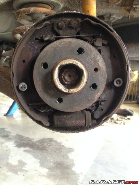

Någon som vet en hemsida som säljer 4/100 till 5/120 spacers?
https://www1.garaget.org/gallery/images/39/38574/38574-03ed6b5a83c1fdc73c5fa0bf5b0bc95f.jpg
Skulle vara så fränt och göra detta fungerande.

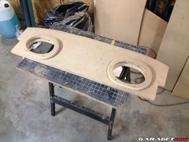

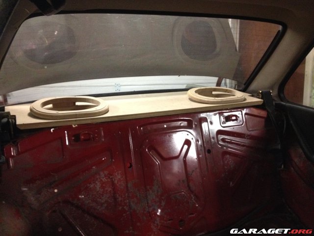

I övrigt glömde jag av hatthyllan!
https://www1.garaget.org/gallery/images/39/38574/38574-2102e64a7fe0e6f65b4c33280b3f72a9.jpg
https://www1.garaget.org/gallery/images/39/38574/38574-d87e5812a080eeab1f9fb52868f1b26a.jpg
https://www1.garaget.org/gallery/images/39/38574/38574-116e5090fe22bc3b2b8af505fb9bcd5d.jpg
Nu ska den kläs i samma tyg som resten av inredningen:)
