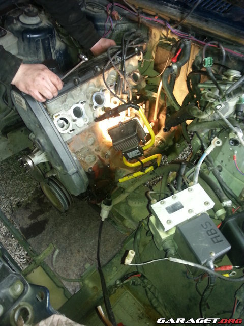

27 april 2015
Demontering av gamla motorn. Plockade bort insuget eftersom det ändå skulle användas på den nya motorn. Lossade motorfästen och bultarna mellan växellåda och block.
https://www1.garaget.org/gallery/images/202/201281/201281-48c489b5d6604e6b953e717e3a9cee01.jpg

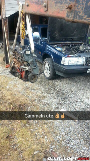

27 april 2015
Lördag: Så där! Då var den utlyft! Skifta motorfästen till den andra motorn så kan den också sänkas ner.
https://www1.garaget.org/gallery/images/202/201281/201281-ce826de8fb4634c5e184f3e17cdbf36d.jpg

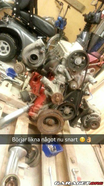

27 april 2015
Då var nästan alla delar flyttade över till nya motorn. Vattenpumpen ska bytas ut till en nyare, alla tryckrör för turbon ska sättas dit senare och insuget likaså då den ligger i bilen.
https://www1.garaget.org/gallery/images/202/201281/201281-b50b92de1c3def5f006fe5b4e17ea351.jpg

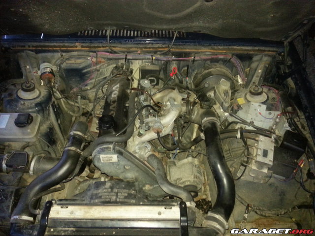

27 april 2015
Då var nya motorn på plats! Riktigt skönt att ha hunnit skifta delar och byta motor på knappt tre dagar, men det gick! Sjukt nöjd, bara lite småfix kvar att göra innan provstarten kan göras.
