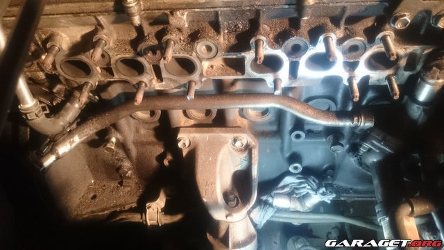

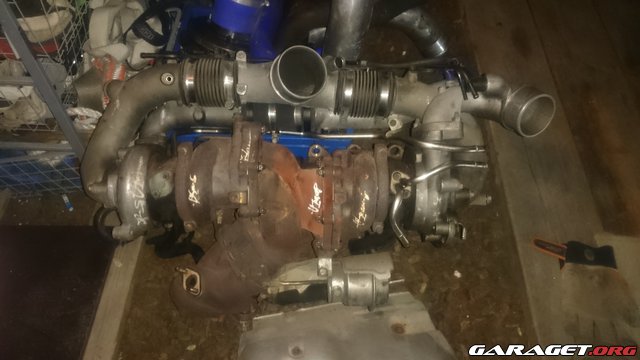

https://www1.garaget.org/gallery/images/49/48147/48147-9ea4cec1f1814098f5ba4ff6c5e69e77.jpg
Nu är den delen av från motorn iaf 😃

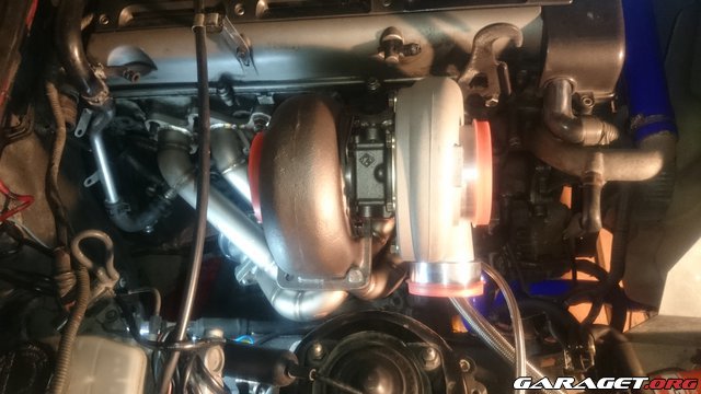

https://www1.garaget.org/gallery/images/49/48147/48147-42358965d4d78b583f55e04c9cdc8206.jpg
Bara ett test för att se så allt passar, i väntan på olje kittet.
Grenrör med 3 mm stål och förstärkt med 4 stag.
4" downpipe och midepipe.
Och en lite större turbo än original 👍

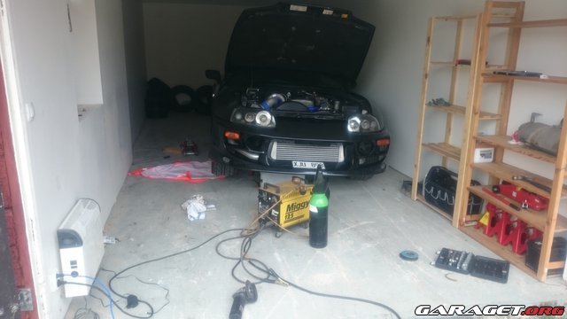

Lämnat in aldrig från IC för att svetsa på en fläns till dumper. ( bild kommer)
23 Inlägg
19 mars 2015

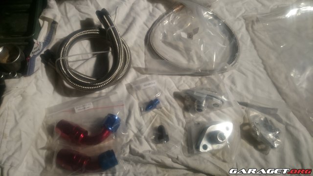

https://www1.garaget.org/gallery/images/49/48147/48147-0a059a6af1e6e9441ae6a4e3e853bf3e.jpg
Sådär ja,
I morgon kommer olje kittet hem så nu börjar de närma sig att påbörja 👍

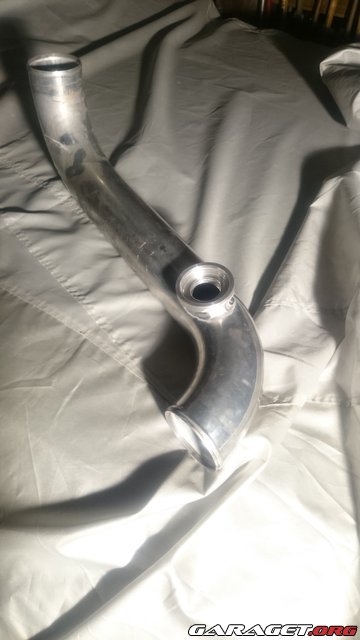

https://www1.garaget.org/gallery/images/49/48147/48147-a3df8dcddb43a206c52f1d1b192d8485.jpg
Svetsat dump fläns ( HKS) på trycker från IC.
Gjort hos smider verkstad i märsta👍 väldigt snyggt gjort av dem.

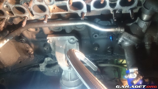

https://www1.garaget.org/gallery/images/49/48147/48147-bc1547d24a591c4a56bf107d8c0cdc9a.jpg
Olje kittet på plats

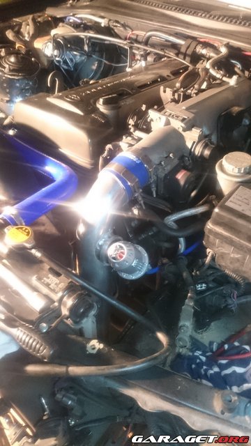

https://www1.garaget.org/gallery/images/49/48147/48147-b40df12d81d64807f897dd192c2be117.jpg
Dumpventiler på plats 👍

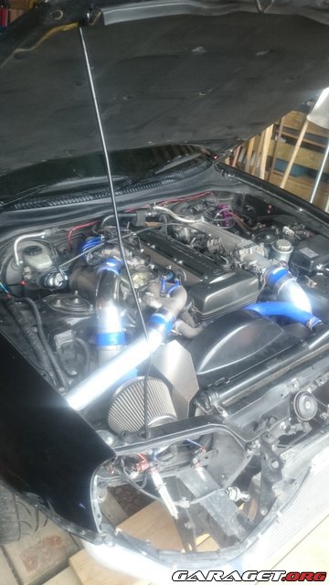

https://www1.garaget.org/gallery/images/49/48147/48147-fbd24dc94181e5c2082b87d2ddeb9fcc.jpg
Nu så är olje kittet, grenröret, wastgate och turbon på plats.
Söndag blir det svetsning av downpipe/midepipe 👊
Bara och hålla tummarna att alt går enligt planerna.

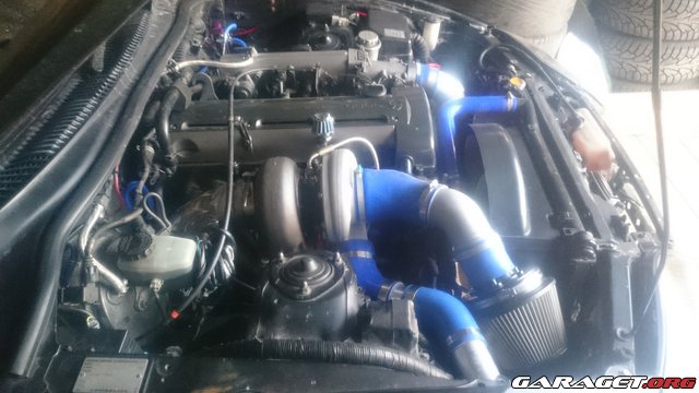

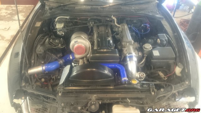

https://www1.garaget.org/gallery/images/49/48147/48147-5ad8c9abac3a4f6fad12336b50d1dcf8.jpg
Nu sitter Nästan allt på plats.
Endast rör till luftfilter och en 3,5" V-bandsklämma.
sen blir det och starta och se hur det går.
Ska försöka lägga upp en film när vi starta 🙉

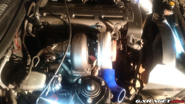

https://www1.garaget.org/gallery/images/49/48147/48147-75e439324f9a885514ca6035c82889d2.jpg
idag blev det första testet ute på gatan för att se hur allt lirade.
Så sjukt underbar känsla och känna vridet som kommer vid det höga varvtalet.
Westgaten håller inte riktigt landet uppe så de blir till och spänna fjädern lite 😀👍👊

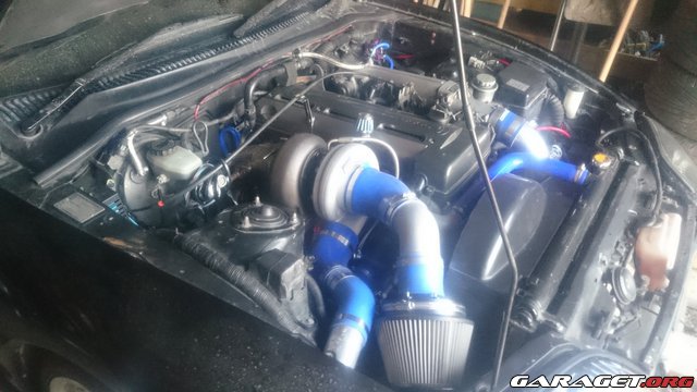

https://www1.garaget.org/gallery/images/49/48147/48147-f75e2b0e7ed67c71fd6343585cefbddc.jpg
Finlir på avgassystemet,  de blev inte mycket kvar och spela på med 4" dowmn och mode piper. Lite mode men det blev iaf bra till slut.

https://www1.garaget.org/gallery/images/49/48147/48147-599bd1736c92bd0f1499553de9225289.jpg
Måste iaf byta ut luftfiltret till ett större och ett 4" alu/ rostfritt rör från turbon till luftfiltret 🙈
