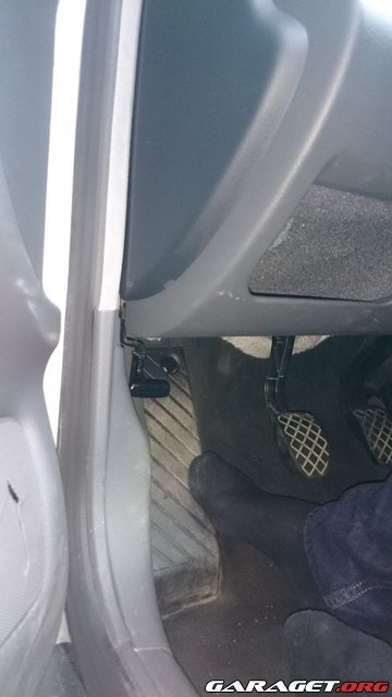

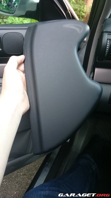

För att få ut panelen så måste du börja med att ta av säkringskåpan till vänster om ratten. (Du ser inte kåpan om dörren är stängd)
https://www1.garaget.org/gallery/images/214/213346/213346-6986fca49583a280b9f111c91466ced4.jpg
I den lilla fliken där stoppar du in en skruvmejsel eller liknande och sen rycker du bara ut kåpan rakt ut så att du inte förstår clipsen
https://www1.garaget.org/gallery/images/214/213346/213346-5ccb2fb7fc9d34178348640d64028113.jpg

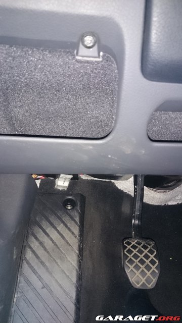

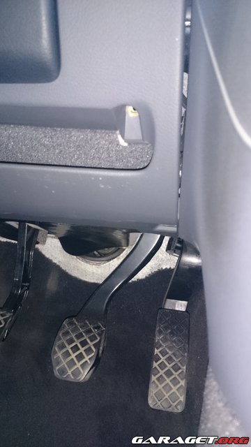

Sen skruvar du loss de här skruvarna och skruvarna som satt bakom säkringskåpan som håller fast panelen under ratten.
https://www1.garaget.org/gallery/images/214/213346/213346-9cd8922083396e67230bdd05c276fa47.jpg

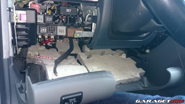

Nu kommer du få en hel panel i knät och jag rekommenderar att städa här innanför när den väl är ute wink
https://www1.garaget.org/gallery/images/214/213346/213346-bb2296a0cd21cc1f67cc9f7cbae86d78.jpg

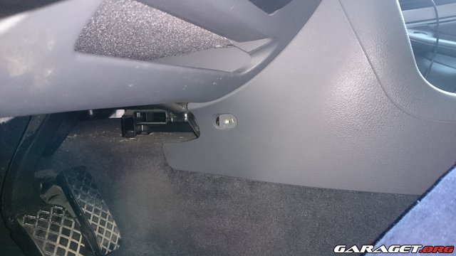

Nästa steg är att pilla bort den lilla kåpan över den här skruven och skruva loss den med.
https://www1.garaget.org/gallery/images/214/213346/213346-d5d02ed147e946d5b54e8cb39057d76e.jpg
Samt pilla bort en till väldigt liten kåpa och pilla bort den här skruven också. wink

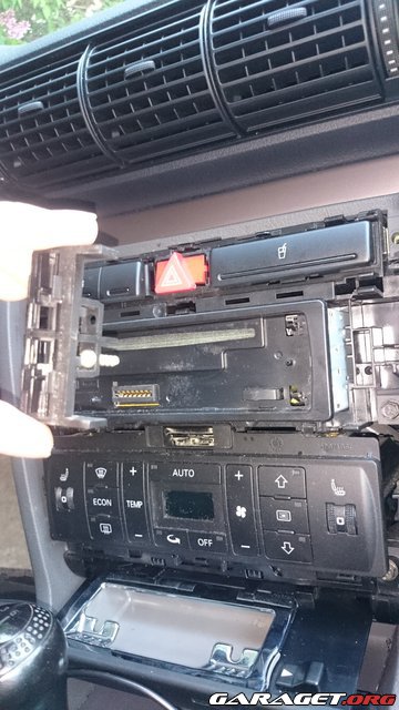

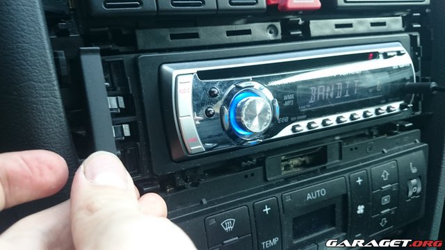

Nu är det bara att dra loss panelerna runt stereon försiktigt så att du kommer åt resten av skruvarna
https://www1.garaget.org/gallery/images/214/213346/213346-b1194a0aeca2a8090a4ecc84331ce58f.jpg

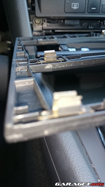

Akta så att clipsen inte hoppar av eller går sönder
https://www1.garaget.org/gallery/images/214/213346/213346-03117c396dec8f3bef29643b322c9e18.jpg

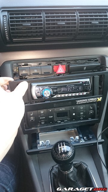

Hitta stjärnskruvarna bakom de små panelerna och skruva ut de två. Efter det så är det bara att dra ut radion.
https://www1.garaget.org/gallery/images/214/213346/213346-233d20ac58c3dfd6346fe288a6520e24.jpg
