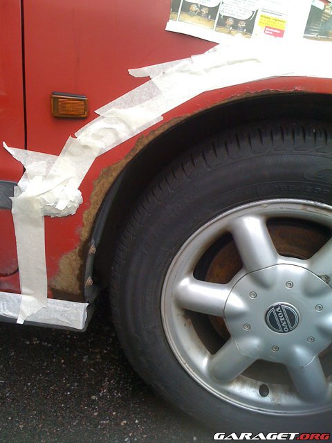

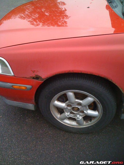

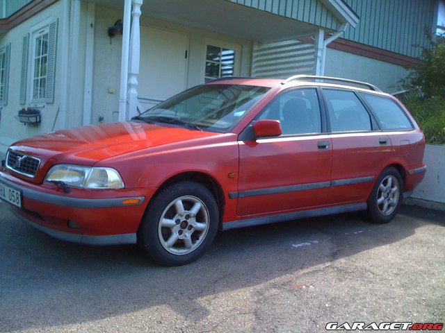

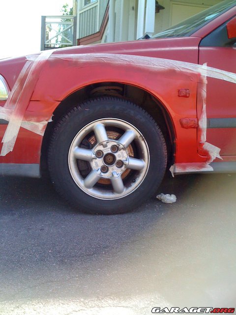

jag började fixa med bilen våren 2013 och då hade den stått still i cirka ett halvår.
den var i dåligt skick med massa rosthål och allmänt dåligt skick.
så jag började med att slipa ner rosten spackla och sedan lacka på de ställena.
(dock så vart det inte rätt kulör men det fixade jag senare)

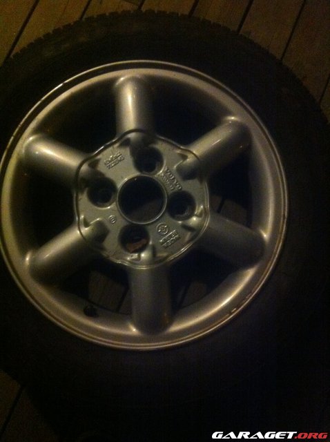

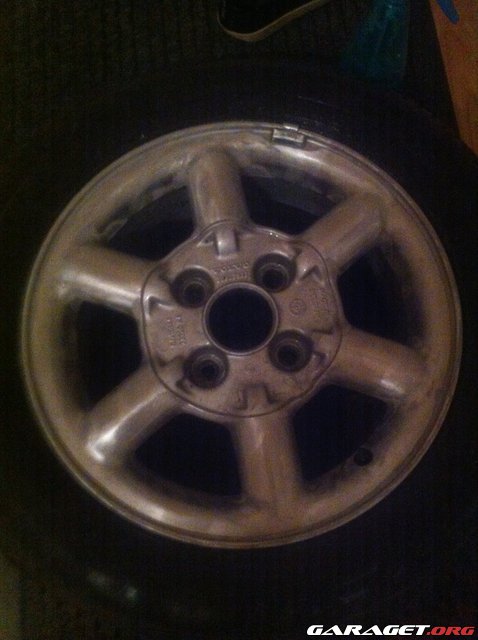

mina orginalfälgar tycker jag såg väldigt tråkiga ut så jag tänkte polera dem också.
läste lite guider hur man gjorde och började med att smeta på biltemas färgborttagning.

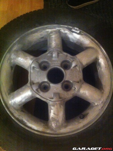

efter det så har klarlacken lossnat lite men jag behövde en roterande stålborste till borrmaskin. ett tips är att köpa en ändborste också som kommer åt alla små utrymmen.
original https://www1.garaget.org/gallery/images/199/198973/198973-bbc37287a062741886c30d485da29f35.jpg
efter färgborttagning och färgskrapning med roterande stålborste det såg det ut såhär: https://www1.garaget.org/gallery/images/199/198973/198973-246a6130657e18acc689d8bc5cb1932c.jpg

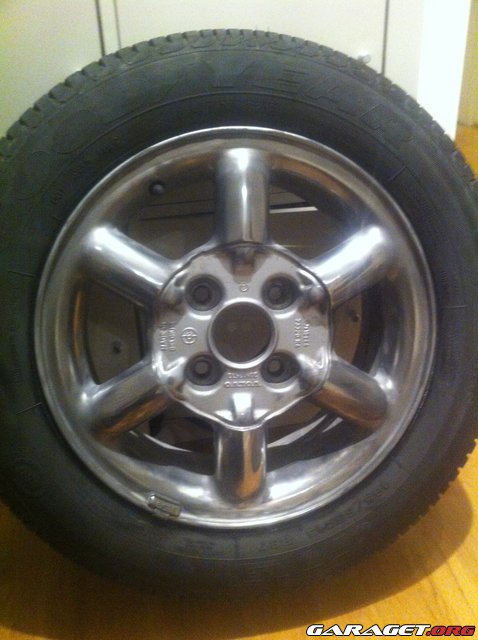

efter det så slipade jag med typ 6 olika våtslippapper även dem från biltema:
https://www1.garaget.org/gallery/images/199/198973/198973-e74e37bb0332b643d44a6681e3ec80d1.jpg

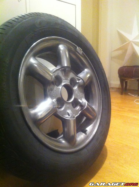

sedan var det bara att smeta på autosol på polermaskinen och sedan glänsa sig i resultatet
https://www1.garaget.org/gallery/images/199/198973/198973-aee4b9cd891e656da14ab61a66c17b64.jpg
https://www1.garaget.org/gallery/images/199/198973/198973-6154d7c5d49dabeaabe4e7b6d92336de.jpg
vad tycks?
