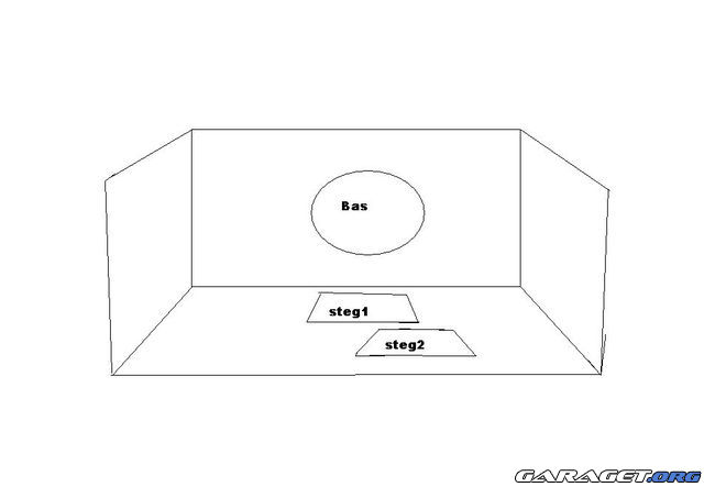

så jag klev upp i morse kl 9:00 började med att skissa i ordningen en huvud idee
de hela kommer se ut något sådan här

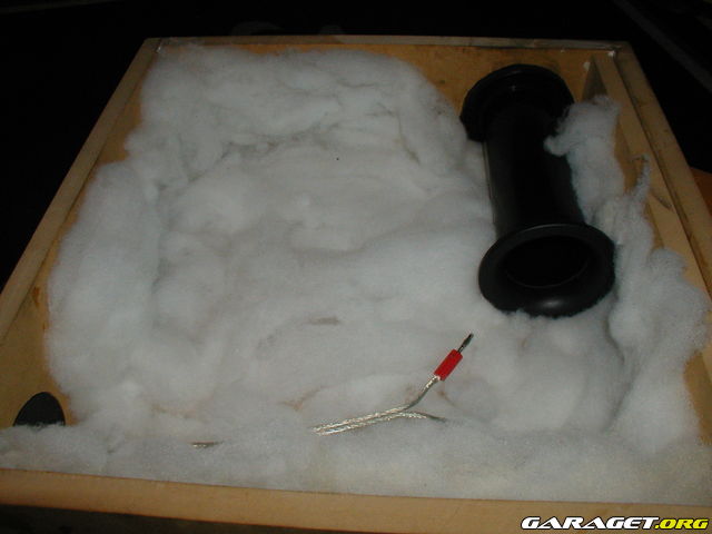

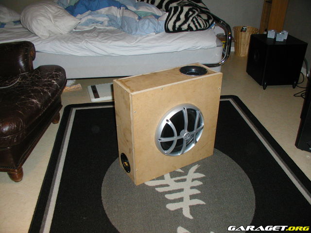

sedan var de bara att slänga ihop en ny låda av 19mm mdf gjorde en portade denna gången.
http://www.garaget.org/gallery/archive/8232/18161/8232-94567.jpg
http://www.garaget.org/gallery/archive/8232/18161/8232-94571.jpg

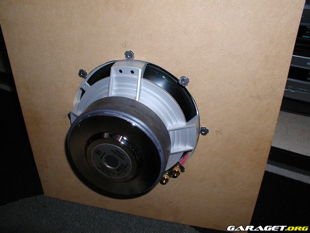

här ser vi DLS mw 10an trevligt bas för en lagom peng.
http://www.garaget.org/gallery/archive/8232/18161/8232-94572.jpg

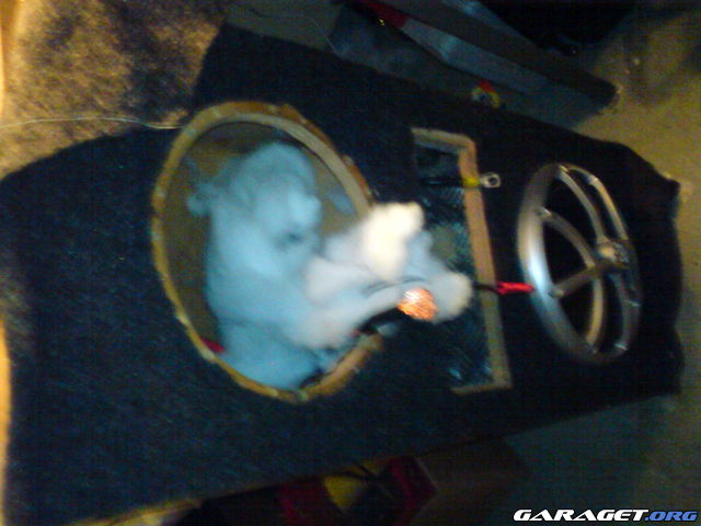

den färdiga lådan brydde mig inte om att klä den då själva lådan kommer gömmas bakom en vägg för att smälla in bättre i bilen.

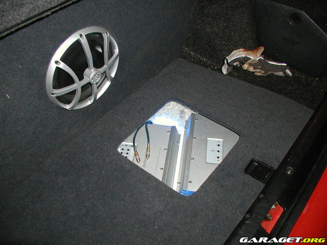

http://www.garaget.org/gallery/archive/8232/18161/8232-94575.jpg

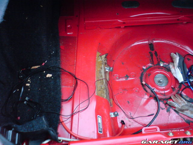

kastade ut reservhjulet för att ge platts åt ett slutstegs rack man kan se att jag gjorde i ordning några fästen för de.

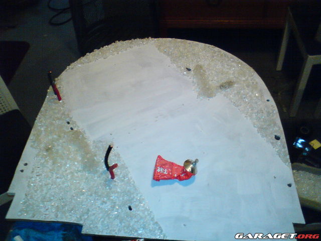

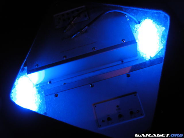

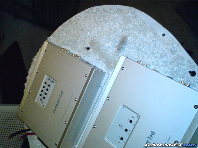

här är själva skiva där stegen kommer fästas. tänkte göra någe lite annorlunda så jag har limma fast krossat glas runtom tror de kommer ge en rätt häfftig effekt när de bli neon på.
http://www.garaget.org/gallery/archive/8232/18161/8232-94580.jpg
ännu en bil nu med stegen provmonterade har även byggt in små neon rör under glasskrosset.

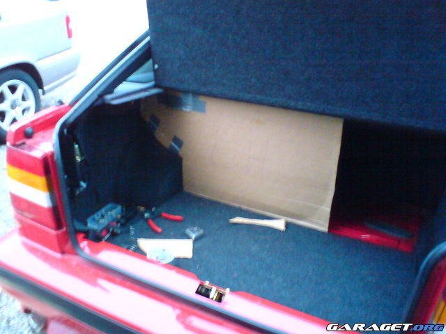

detta är de jävligaste av allt att försöka få till kanterna av bakluckan bli alldrig riktigt bra men använder mig av kartong klipper mäter klipper lite till. till slut har man en bit som passar rätt bra sen är de bara att såga ut i trä.

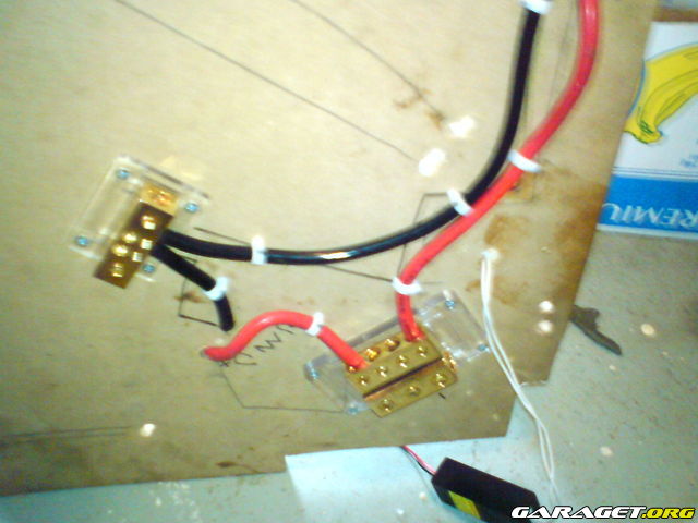

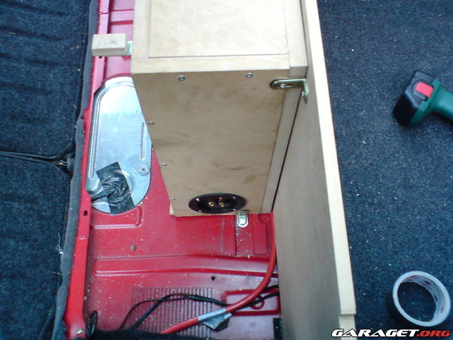

gjorde lite sladd dragning.
http://www.garaget.org/gallery/archive/8232/18161/8232-95003.jpg

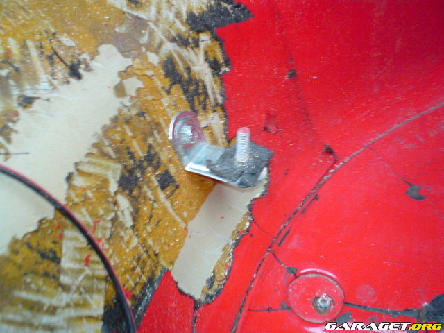

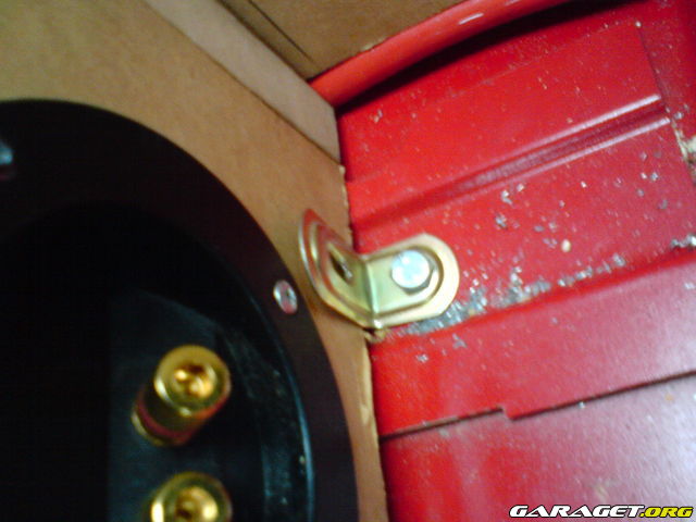

jag gjorde några ordentliga fästen åt baslådan den ska klara av avancerad körning. sitter nu bultad i golvet.

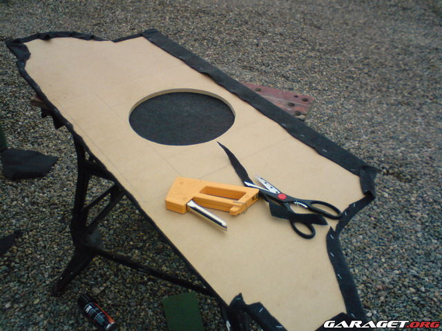

passning så allt passar ihop bra finns inget värre än att såga ut väggar till bakluckor såga mät såga mät såga mäta inanna man blir ricktigt nöjd.

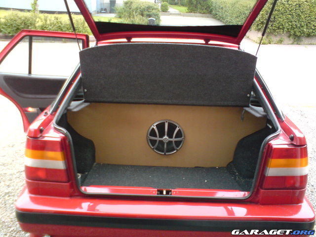

sådär där stannad projektet för idag väggen är klar fästena för den är klara och fästen för baslådan.
slutstegs racket är sågottsom klart väntar på att mina kabelskor ska komma tänkte klämma dem innan sätter ner racket i hjulbaljan någon som vet ett ställe där man kan köpa kabelsko tång för STORA kabelskor,

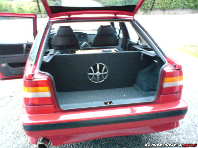

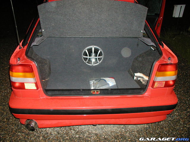

tråkigt med så lite respons:( på bygget men men jag fortsätter väll lägga upp bilder som ingen tittar på är iaf nästan klar ska koppla lite sladdar och lite finishing tuches.
http://www.garaget.org/gallery/archive/8232/18161/tn_8232-95681.jpg
http://www.garaget.org/gallery/archive/8232/18161/8232-95683.jpg
färg matchningen var inte den bästa men men

blev riktigt snyggt me krossade glaset och det blåa lyset big_smile blir sugen på att göra nått åt mitt bagage cooltongue hehe

Riktigt fint bygge, men jag tror inte bilderna gör sig rätvisa mot det belysta glaset;) Ser nog många gånger bättre ut i verkligheten.
