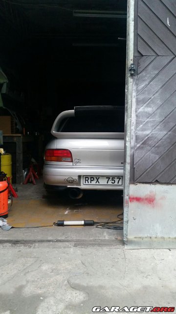

Nu är jag hemma i Kalmar igen så det är mek mek mek igår och idag har jag och mina vänner varit i garaget massor!

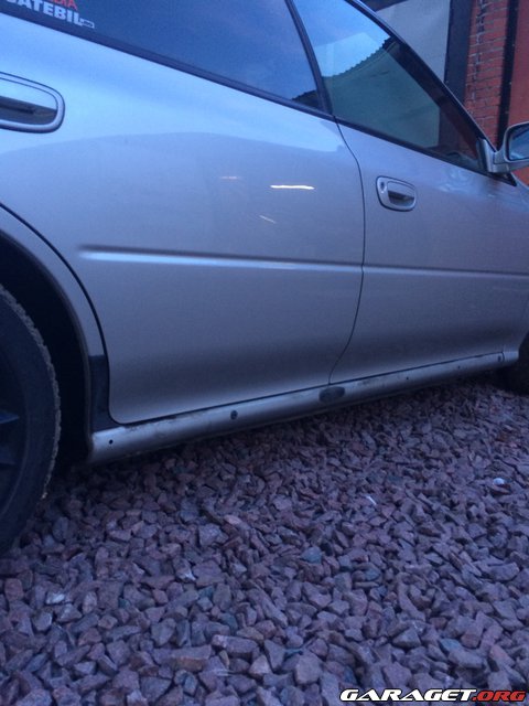

Började med att skruva veck dom fula sidokjolarna!
https://www1.garaget.org/gallery/images/173/172214/172214-0b6dd19f3bb91df05985451c6e1d26b8.jpg

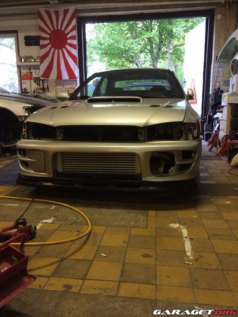

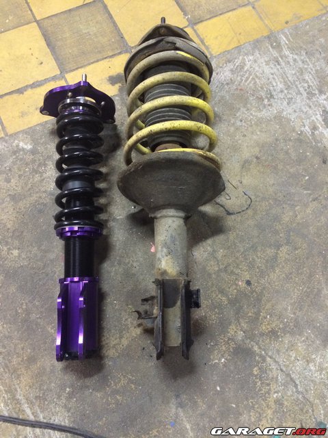

Sedan rullade vi in i garaget och började med coils ! Rätt stor skillnad wink
https://www1.garaget.org/gallery/images/173/172214/172214-7f59a041e8f0009af16548d786b8fe06.jpg

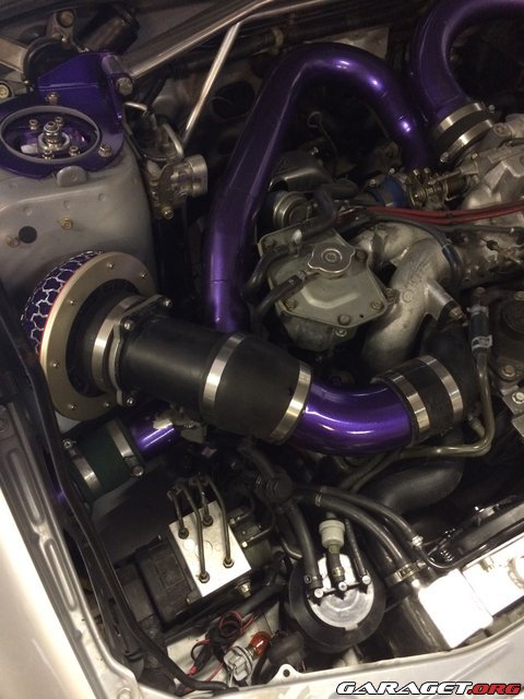

Sen så rättade kimmy till lite i motorrummet ! Tack Rasmus för det nya filtret! Hks lila cool
https://www1.garaget.org/gallery/images/173/172214/172214-d9b4babd4d02dda2dcc5347b0873c2b1.jpg

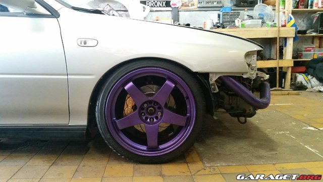

Och sen två sneak peak bilder ! Imon väntas finlir och få dit fälgarna!
https://www1.garaget.org/gallery/images/173/172214/172214-afb45bd87790ff0c7752cae448eb7ec9.jpg
https://www1.garaget.org/gallery/images/173/172214/172214-64b616898fda0c5a4882af49e0d50816.jpg

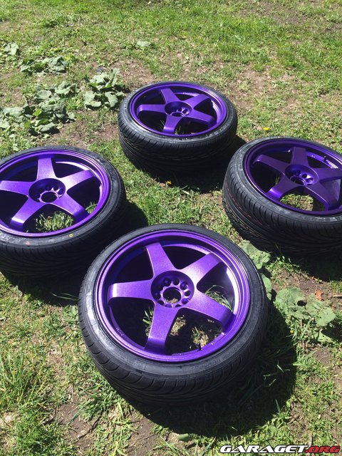

I fredags va det bara att hoppa upp och åka till Öland för att kränga på däck! Nervös som bara den att dom skulle råka skava bort färg på nån fälg men det gick toppen:)
https://www1.garaget.org/gallery/images/173/172214/172214-1c4068269171a9b0ac72af5ee8e9377d.jpg
Så det ba bara att slå på dom och justera höjd på coils:) efter någon timma blev vi klara wink vi passade även på att lacka oken guldiga:)

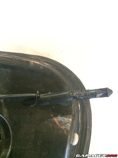

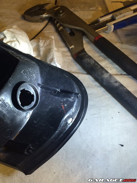

En liten grej som har hänt mig tre gånger är att positionslysets ena fästa går sönder, vilket resulterar i att det hänger på sniskan!
https://www1.garaget.org/gallery/images/173/172214/172214-85e8ad1ec1142877fe4f287ea420fbcb.jpg

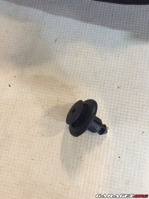

Jag kom på en rätt simpel lösning på detta problem! Man tar en clips , bilden nedan och använder bara mittendelen. Klip bort den runda och fram med lödkolven.
Smält ihop plasterna och har du (som jag gjort) beställt plaststsvar från ebay så lägger du på extra material. Blir hårdare än berget när det är klart!
https://www1.garaget.org/gallery/images/173/172214/172214-06eb4285da1d3189d94f4caf53dcd74f.jpg
https://www1.garaget.org/gallery/images/173/172214/172214-511e82d62304cc02fcd01eb655b7223b.jpg
Va lite stressad så hann inte göra det jättefint, men bra å hårt blir det!
Gjort det på båda sidorna, ett enkelt sätt att fixa detta fel:)
