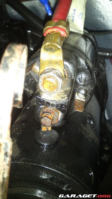

Såg det finns en anslutning med nummer 16 på startmotorn.
B+ och 50 hittar jag men nr 16 hittar jag inte bland Bosch besteckningar. Startmotorn är en AC Delco, någon med info om detta?
Bilen är en Opel Manta B 1980.
//Valle
https://www1.garaget.org/gallery/images/153/152558/152558-3821201fcc2169af93fe9ae67824202e.jpg

Den ska gå till tändspolens plusmatning.
En gång i tiden så tänkte man till, för att tändstiften ska prestera ordentliga gnistor vid startögonblicket när systemspänningen sjunker p.g.a det stora strömuttaget som startmotorn utgör samt avsaknad av laddning, så dimensionerade man tändspolen för att arbeta vid en lägre spänning, uppskattningsvis 10-11 V.
För att inte spänningen till tändspolen ska bli för hög under den normala driften så sitter det ett förkopplingsmotstånd mellan tändningslåset och tändspolen (+15 kabeln) vilket sänker spänningen.
Så tändspolen matas från två håll beroende på om startmotorn körs och därmed sänker systemspänningen med sin belastning eller ej.

Mycket enkelt och utförligt skrivet, jag tackar för förklaringen smile
Mätte upp kabeln mellan startkontakten och fram till spolen och hade 1,8ohms motstånd i den
tackar för infon!
