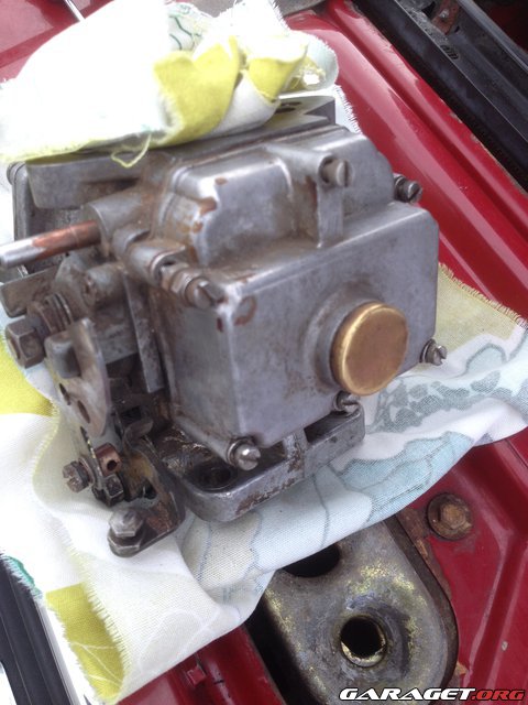

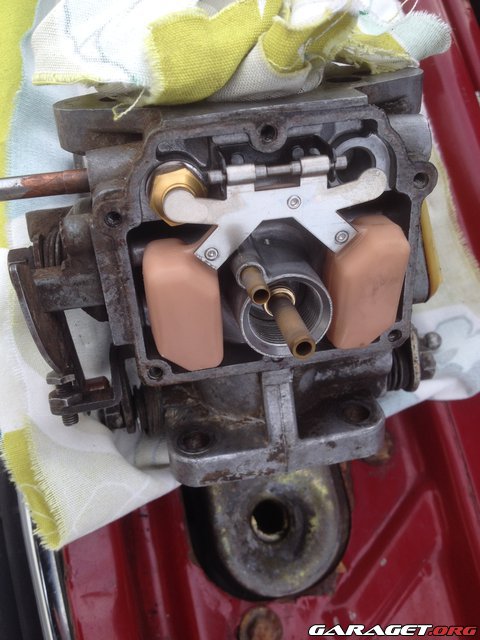

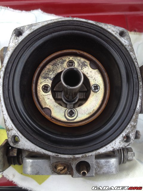

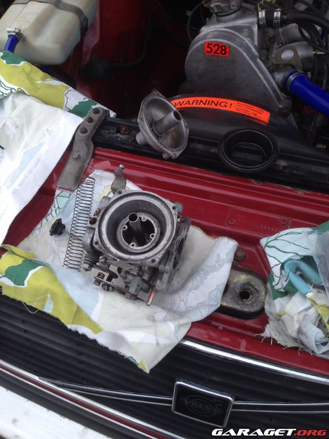

här såg allt bra, ventilen eller vad den kallas där under fungerade felfritt, rörde sig lätt upp och ner
https://www1.garaget.org/gallery/images/201/200581/200581-ea6241afca3b07694825577d80acaf10.jpg

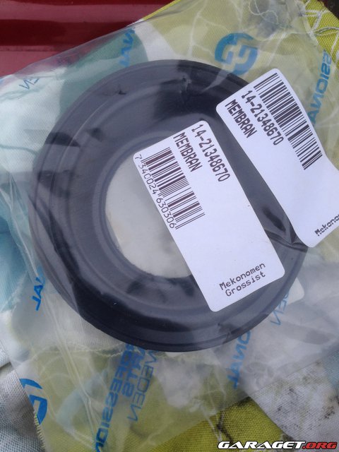

gamla membranet
https://www1.garaget.org/gallery/images/201/200581/200581-500440735452d57765998b994bddcad1.jpg
https://www1.garaget.org/gallery/images/201/200581/200581-898ab0561ccc36abaf64c9d2728fee8e.jpg
https://www1.garaget.org/gallery/images/201/200581/200581-b08cc0df5a4a379644353de35aaa5ced.jpg

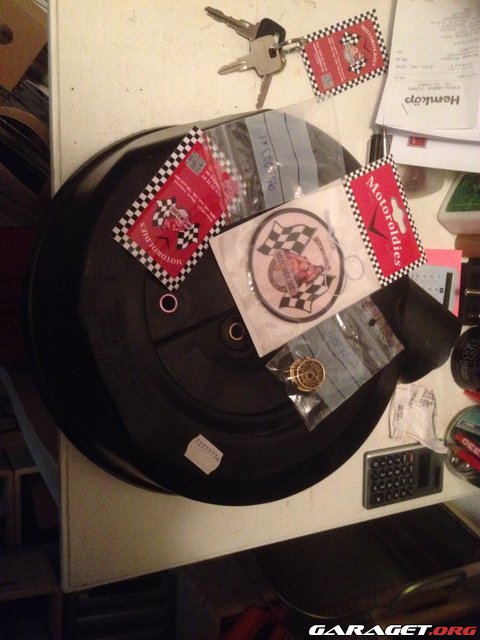

nytt membran på förgasaren, ATF olja ihälld, påmonterad..
Nu väntar jag vara på ny luftburk, den som satt på när jag köpte satt fast men en skruv och passade ej, vet ej  hur förra ägaren tänkte. Har beställt en med rätt artikelnummer som ska passa till stromberg.
Och idag kom detta på posten
https://www1.garaget.org/gallery/images/201/200581/200581-379dff18db36508828ac96e567bbfc05.jpg

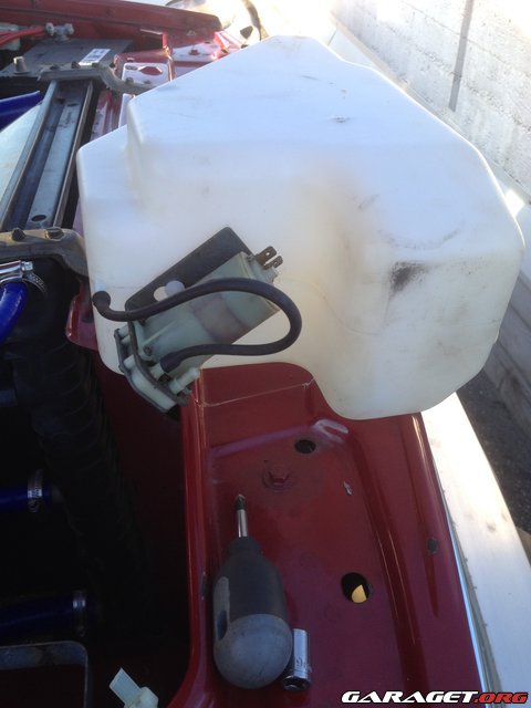

Har tvättat och borstat av spolarvätskebehållaren samt pumpen. funktionen är prima i alla delar. locket till behållaren har en spricka i sig, måste leta upp ett nytt, tips?
Inte ett måste men vill att allt ska vara helt!

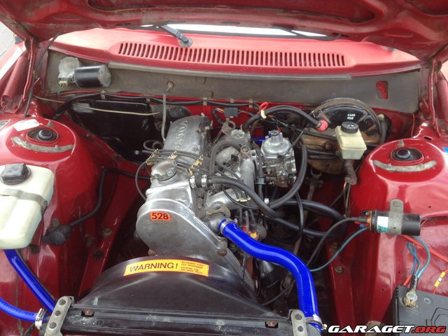

Dock är jag i princip fördig med motorn
Den går nu mycket fint, kanske behöver finjustera förgasare men fullt nöjd som det är just nu.
Har bytt/lagat följande under huven:
*motorkuddar båda sidor
*alla kylslangar till blå silikon
*"nytt" grenrör + nya packningar
*nytt avgassytem
*"ny" originalinsug + packning
*genomgång av förgasare + byte membran
*sprillans ny luftburk + filter
*ny termostat
*bytt olja + filter
*bytt kylvätska
*bränslefilter
*bytt all bränsleslang
*bytt alla slangklämmor
Bilen är nu fullt körbar och tanken är att bilen ska vara "i rullande skick" under
resten av renoveringen.

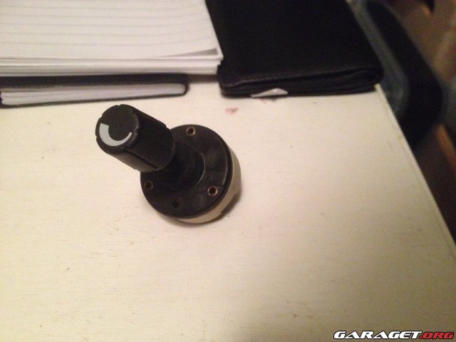

dimmer instrumentbelsyning - hyffsat svår att få tag på.. tills idag
https://www1.garaget.org/gallery/images/201/200581/200581-af06ef45f8ed2b38ed422e925bfe7118.jpg
3 st köpta idag och 1 häromdagen på tradera

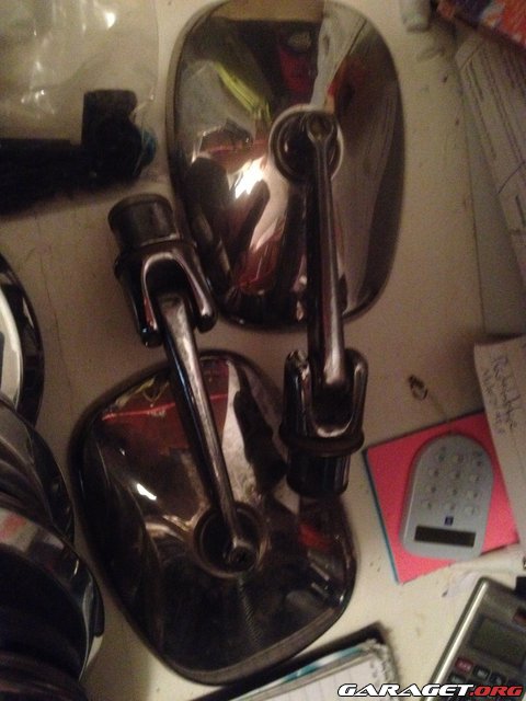

kromade sidospeglar.. big_smile

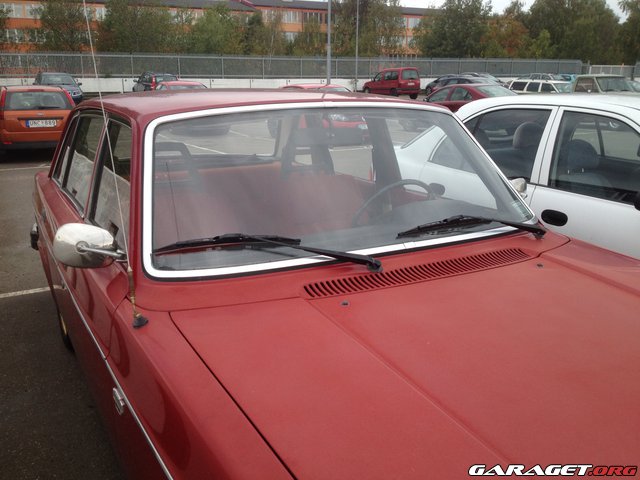

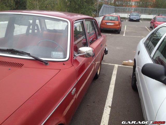

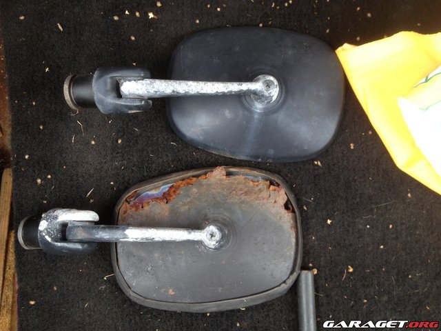

inte hänt något dramatiskt men har monterat på nya sidospeglar, de gamla hade gjort sitt. dessutom
mycket snyggare med krom

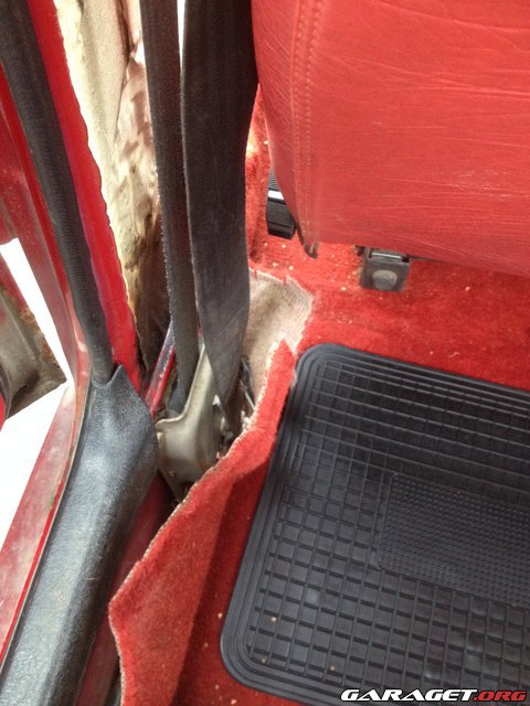

bältet på förarsidan har gjort sitt, ska byta när jag kommit över ett fungerande, så ska även plastskyddet som ska sitta där monteras (hittade ett på en skrot för ett tag sedan)
