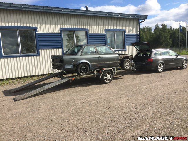

Tog en stund att skotta fram den, men de var värt de när man fick igång den direkt man vred på nyckeln efter att den stått där nästan ett år!

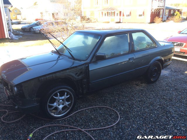

Började med att tvätta bort lite mossa och skit som blivit!

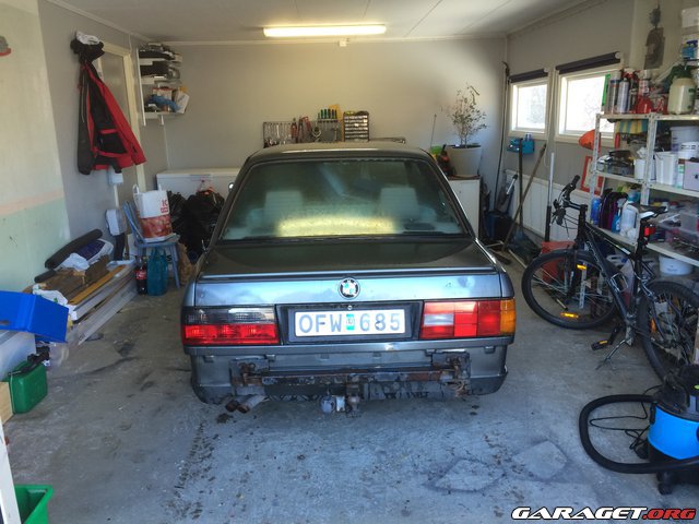

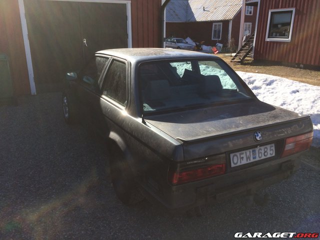

Sen fick den flytta in i garaget!

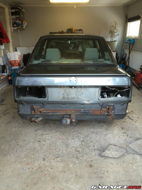

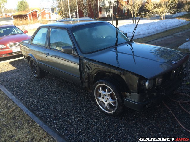

Nu har man tagit tag i att börja rensa bort lite grejer från bilen!
https://www1.garaget.org/gallery/images/146/145188/145188-12016719facb8d403a0f41c01512df0d.jpg
https://www1.garaget.org/gallery/images/146/145188/145188-fa9eff065ddf34e873834b16b7e1c308.jpg
Rensat bort alla lister, backspeglar och bakdelen!
Blir att plocka ur framrutan, huv och baklucka när jag får in bilen på jobbet!

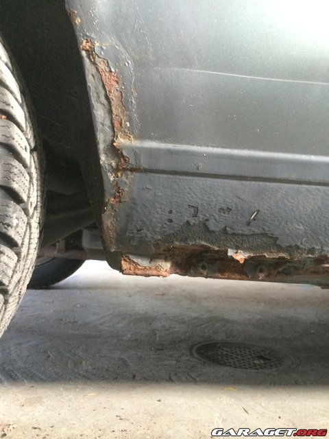

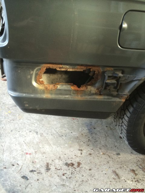

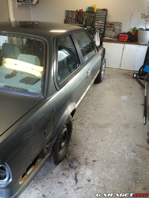

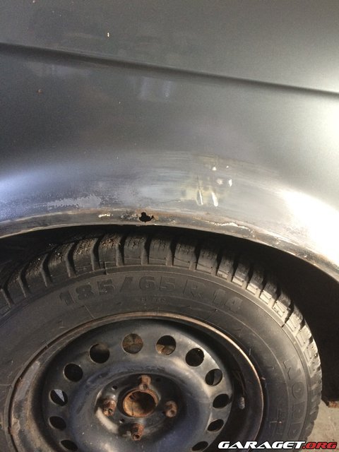

Här kommer lite bilder på rosten som ska fixas!
https://www1.garaget.org/gallery/images/146/145188/145188-0a14643fabde35c50c40aebcbf644e22.jpg
https://www1.garaget.org/gallery/images/146/145188/145188-c64a5f6dd2b5ee1609794770a1517c84.jpghttps://www1.garaget.org/gallery/images/146/145188/145188-268374cfb99b111534d0052ee96ed4bf.jpg
+några småhål i hjulhusen fram!

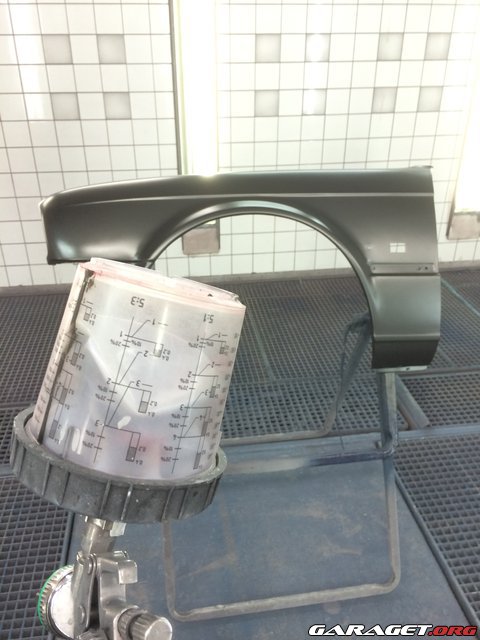

I brist på annat att göra och i väntan på lite grejer jag beställt till bilen så for jag in på jobbet för att prov måla en skärm med färgen jag valt att köra med! Utgick ifrån alfa romeos antracite gråa men valde att göra den lite mörkare, och sen lägga 2 varv med ren blå pearl över den!
https://www1.garaget.org/gallery/images/146/145188/145188-1bea5ae31885bb14ff015f87a18b2f81.jpg
Färgen och pearlen blandade!
https://www1.garaget.org/gallery/images/146/145188/145188-f76f8fa10b2ffe21b270360d77f74e1a.jpg
Basen lagd!
https://www1.garaget.org/gallery/images/146/145188/145188-b15ba928a35aa6fa6a448e7ca549c22a.jpg
Pearlen lagd över!
https://www1.garaget.org/gallery/images/146/145188/145188-55b9ca40301c8dc19754c47855d86b15.jpg
Klarlackad och färdig!
Blev en sjuk effekt på de, bilden är inte rättvis ser riktigt grymt ut i verkligheten! Bilen kommer vara grå när de är lite mörkare och sen när solen ligger på kommer den skifta i blått!

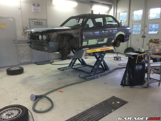

Efter LÅNG väntan på delar och att jag glömde bort projekt tråden så har de hänt en hel del!
https://www1.garaget.org/gallery/images/146/145188/145188-45ba82c8afbe299abbefc0da8926bfff.jpg

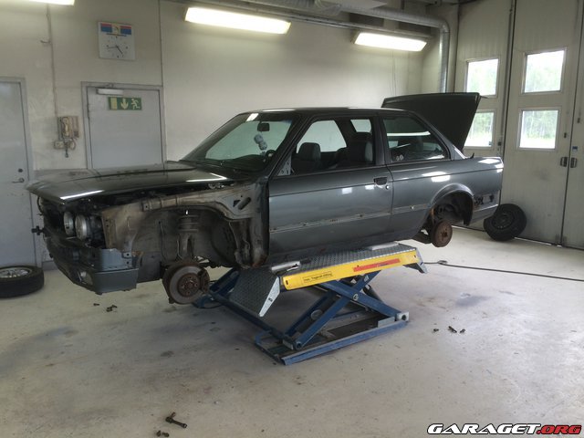

Fick in bilen på jobbet!
https://www1.garaget.org/gallery/images/146/145188/145188-d1666d13d32fbf5d7e4218d844f3f5d3.jpg
Sen åkte den upp på lyften!
https://www1.garaget.org/gallery/images/146/145188/145188-31c38045046c90ec575a0c041491ca98.jpg
https://www1.garaget.org/gallery/images/146/145188/145188-48b4ae34e7e58d15a403408cd257e2b8.jpg

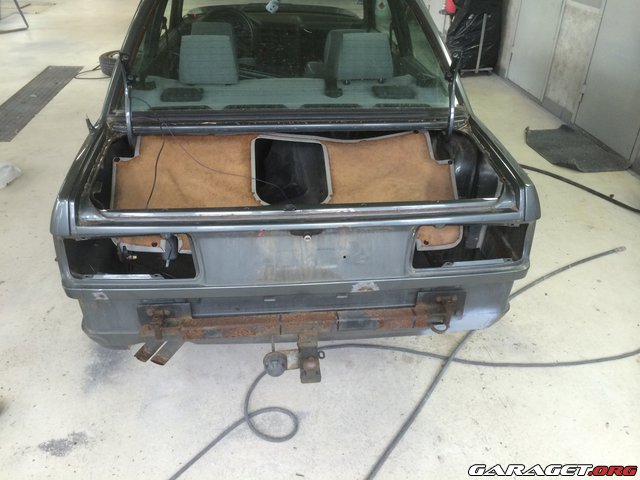

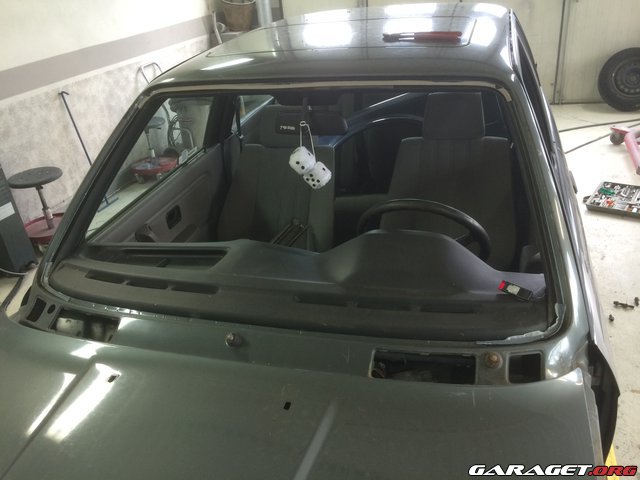

Plockade ur framrutan och bakluckan!

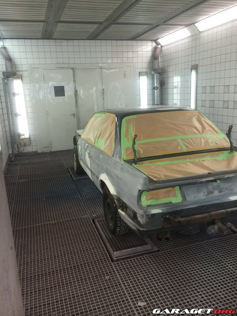

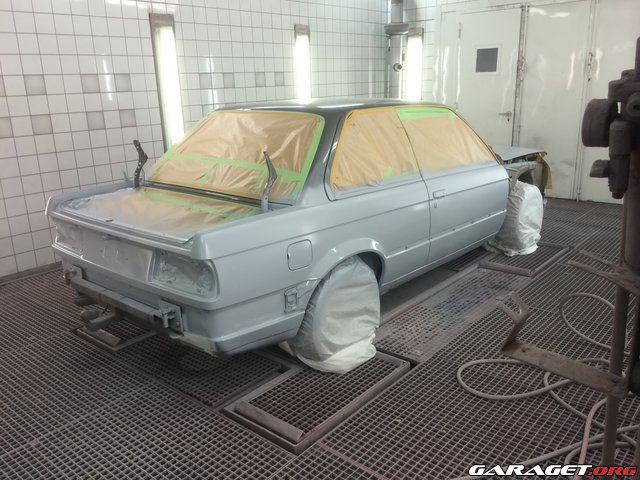

Färdig för grundning
https://www1.garaget.org/gallery/images/146/145188/145188-f180ccdb8639323f2571fb508125e718.jpg
https://www1.garaget.org/gallery/images/146/145188/145188-97df0fdc601981593ad6b64fa18d13c9.jpg
Grundad!

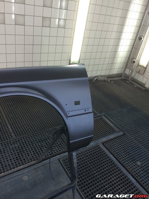

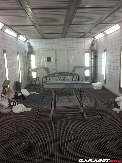

Alla lösa delar klara för lack!
https://www1.garaget.org/gallery/images/146/145188/145188-c88a8faa7e4eed3d1975d2af3290d7a6.jpg

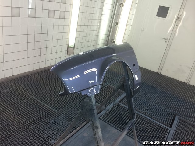

Basat!

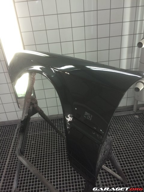

https://www1.garaget.org/gallery/images/146/145188/145188-e16a70b4ad69e21be87e6df723c6f562.jpghttps://www1.garaget.org/gallery/images/146/145188/145188-faba4ffceb7e361b6b7ada442e92a2c3.jpg

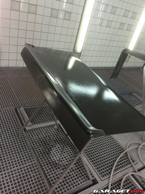

Och klarlackat!
https://www1.garaget.org/gallery/images/146/145188/145188-ee1bd06b45f7a5557d16e6a562ce6b85.jpg

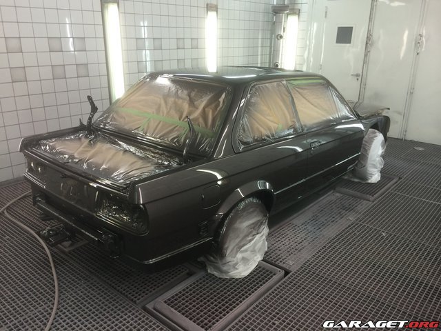

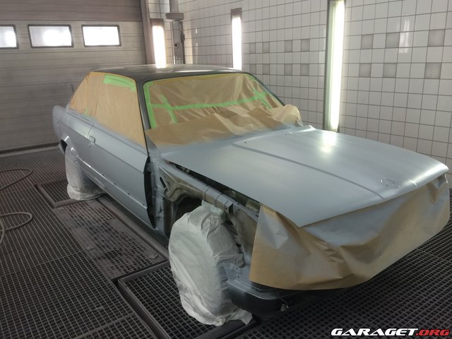

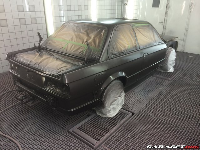

Bilen Basad!

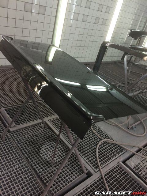

https://www1.garaget.org/gallery/images/146/145188/145188-d5b824391b26c05d9af4ec20b5e705b1.jpg
Och klarlackad! Rätt nöjd med resultatet!

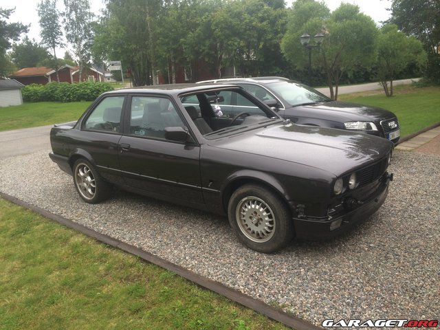

https://www1.garaget.org/gallery/images/146/145188/145188-6627a0bc58922e79b12198597d48e42f.jpg
Hemma igen och lite monterad! framskärmarna, bakdelen och grillen åkte dit!
