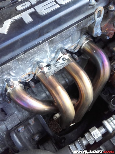

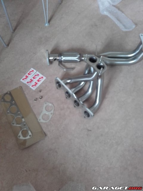

var ett tag sen jag uppdaterade, fick hem mitt SRS 4-2-1 grenrör och downpipe för 2dagar sedan detta är nu dit monterat på BB6an big_smile  (bilden är lite dålig men ni ser nog)
https://www1.garaget.org/gallery/images/191/190268/190268-e7c29a65154c0e72d59d4166983c4328.jpg

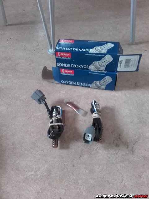

fick även ny lamda hem från Florida , fick 2st när jag köpte 1st. så de är ju bra wink

så nu är det SRS system hela vägen rostfritt stål big_smile
https://www1.garaget.org/gallery/images/191/190268/190268-23d06ee9b874a531d205d2255b403618.jpg

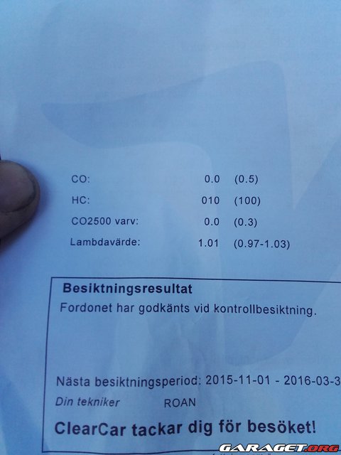

Besiktade henne igår, fick jätte fina avgasvärden, så nu är hon igenom big_smileD fick gå igenom/byte allt detta... mätte även kompen i motorn, alla cylindrar låg på 15bar/kg vet inte vad de ska vara på men alla cylindrar hade ju samma, kollade så de inte läkte vid ventilerna genom att starta bilen se om de ryker och även vid gas på drag men inget där så de ju bra smile köpte allt detta innan jag fick ordning på de. motorolja, bränslefilter, lamdasond, grenrör och downpipe, tändstift NGK titanium. Trodde aldrig de skulle dra i väg så mycket..
känns skönt att man löste de, gav ju inte upp i all fall, även fast jag var nära på göra de smile
https://www1.garaget.org/gallery/images/191/190268/190268-b38220cb888cef6ca554876eb2678e18.jpg
