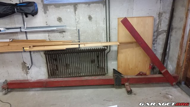

Jag har nyligen köpt ett hus och i garaget fanns denna skapelse.
Är det någon typ av lyft? Om någon vet är jag tacksam för upplysning.
Om någon vill ha den är det bara att komma och plocka upp. Finns i Göteborg (gratis, skicka PM)

udda bygge, grov ram men klena ben ut till hjulen..

Det är en enkel form av riktbänk som kallas dragrikt. Främre delen fästs i fast punkt i bilens underrede, en kätting och hydraulverktyg sätts i bommen.
