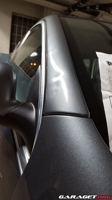

Köpte mig en ny bruksbil förra veckan och den hade en buckla på höger A-stolpe.
Och då tänkte jag att det där kan jag nog fixa själv... så upp på E-bay och söka lite och 10 minuter senare hade jag beställt ett "Pops a Dent" kit för £17 "Pops a Dent" kit för £17 inklusive frakt.
Har sett liknande produkter förut och tänkte att det kunde vara ett bra och billigt alternativ till att lämna in på verkstad.
Så igår, 5 dagar efter beställningen skickats dök paketet upp med posten. Och eftersom jag hade lite dötid på jobbet inatt så passade jag på att börja dra ut bucklan
Här är vad jag hade att börja med.  Jag vet inte exakt vad som orsakat bucklan men gissar att någon puttat bilen bakåt med en hand här.

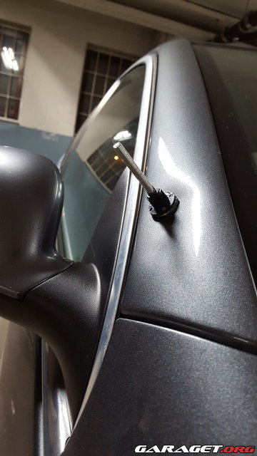

Så konceptet är.
1. Torka rent
2. Limma fast dragverktyget och låt torka i 3-5minuter
3. Drag ut bucklan med den medföljande "vingmuttern" och bygeln.
4. Repetera efter behov.
https://www1.garaget.org/gallery/images/158/157459/157459-071c7ed5416009fdd3eda20666512307.jpg
Så efter kanske 5-6 gånger så hade plåten börjat röra sig lite, men eftersom det verkligen säger POP när verktyget släpper ifrån karossen så snärtade det till och smällde till mig på handen, och efter 3 gånger så tyckte jag det fick räcka för den gången och fortsätter nästa gång jag har tid för det.
