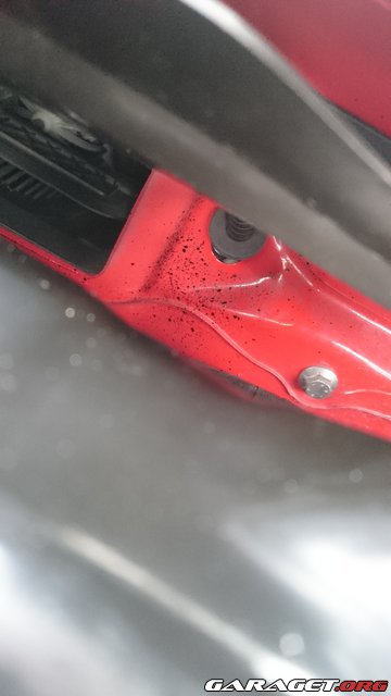

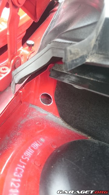

https://www1.garaget.org/gallery/images/216/215670/215670-ce058969f333c85390098a59a8fe36cf.jpg
https://www1.garaget.org/gallery/images/216/215670/215670-5c84d661ebc6a9704f34cbc644e62468.jpg
OK så här blev det. Högst upp på bilens högersida i färdriktningen finns ett hål. På vänstersidan går huvwiren där. Sedan fick vi öppna torkardiket och ytterligare en täckplåt för kupefläkten. Där gick det att trä in en sladd som sedan fästes i kabeln och så fick vi lirka den på plats.
