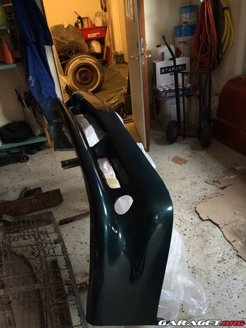

TBergsten skrev:
Liten fundering, jag jobbar med plast dagligen... Varför slipade inte du ur där det har krackelerat? Skadar ju inte heller att ta en tejp och bre över limsträngen då du har lagt strängen. Återstår att se om det där håller... smile
Vad menar du att man ska tejpa?! känns ju som ett riktigt fuskjobb att tejpa det?! Är väl ändå mkt bättre att limma och plasta med glasfiber från baksidan?
Jadu, latheten överstiger intelligensen... wink
Nej men det vart som det vart, har aldrig hållt på med sådant förut så som sagt det återstår och se. smile
Far till en firma med en bullpåse och be om en bit patch så att du kan förstärka det bakifrån, räcker nog med att den dära lagningen ser ett gupp så går det nog sönder... smile
70 Inlägg
29 mars 2015
Gör som jag, ta en lödkolv smält ihop sprickan (om du kan smält dit en förstärkning typ märlor eller nå) sen plastspackel rena dynamiten smile
12:e budet man skall icke stjäla mer än man orkar bära
314 Inlägg
29 mars 2015
Kör på som du tänkt med riktigt glasfiber! Håller garanterat bäst!

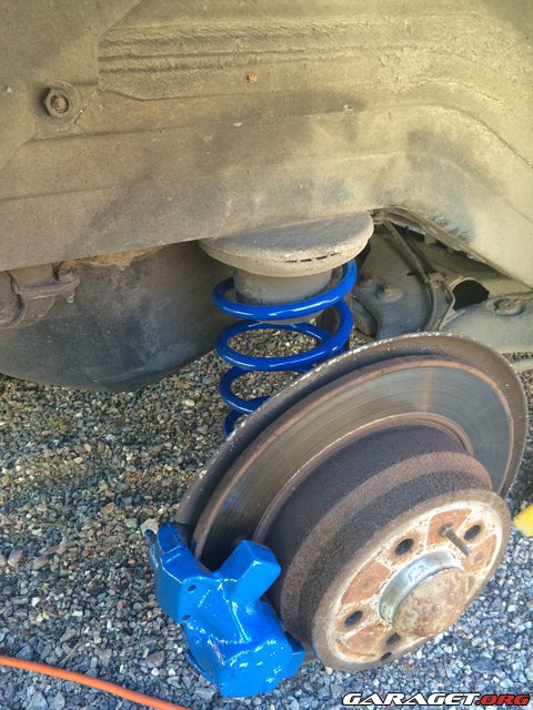

Sådär ja, efter en lång tids väntan så hoppade projektet på brukisen igång lite smått. smile
Har skaffat mig ett jobb så nu har jag råd att handla. wink
Beställde hem ett par 60/40 sänkningsfjädrar, Två powerflexbussningar till accelerations-staget. smile

Även min flickvän hjälpte till att måla bromsoken, hur najs är inte att ha en sån flickvän? big_smile
https://www1.garaget.org/gallery/images/195/194640/194640-9cb34088298cb17349aa43d35c4d2bf6.jpg
