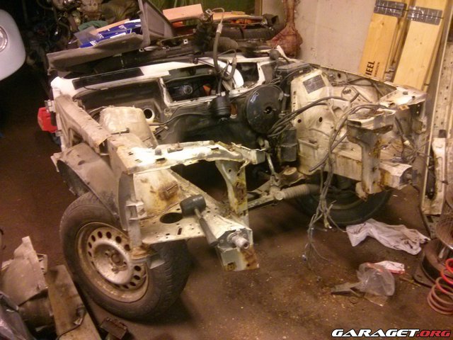

Var länge sen det gjordes någon updatering, har inte hänt så mycket men nu tar det nog snart fart i projektet.
https://www1.garaget.org/gallery/images/74/73613/73613-389db9cc260573fe085e9042508066e5.jpg
https://www1.garaget.org/gallery/images/74/73613/73613-89948de50af33eab3232b935bd2d6c6d.jpg
Adapterplattan snart klar, tack Larsson! cool

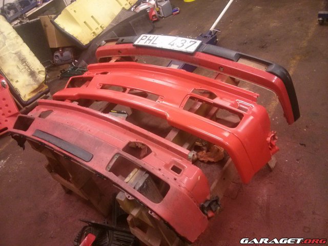

Ny frontplåt och IS-läpp blästrad, grundad med 2k epoxy grund. Det gick lite vilt till i vintras. roll

https://www1.garaget.org/gallery/images/74/73613/73613-67d6166aa9f164421fd7d6a4dc933742.jpg
Ny front lackad, ikväll blir det montage.
