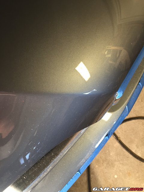

Det första jag gjorde var att tvätta den grundligt och sedan polera bort alla repor jag kunde hitta, använde en enkeloscillerande maskin och microfiber trissa med M101 från Meguiar´s och sedan Gul skumtrissa (medium) för att få upp finishen tilsammans med M205 från Meguiar´s.
https://www1.garaget.org/gallery/images/191/190954/190954-d2fe99a76b9df9d8585609f732110a23.jpg
https://www1.garaget.org/gallery/images/191/190954/190954-e486b93b9be77f0292c10d1631b353f5.jpg
Färdigt resultat
https://www1.garaget.org/gallery/images/191/190954/190954-66d0ff2e231493551d28a78f7f3d2dfb.jpg

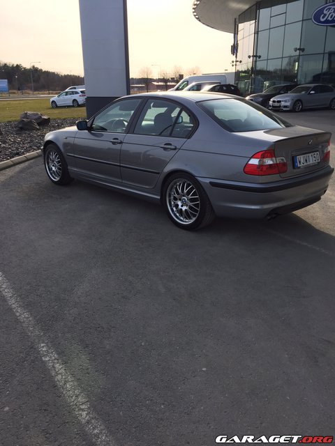

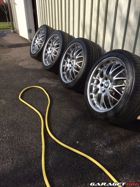

Sedan gick det ett par veckor tills jag köpte begagnade 18" fälgar, Tvättade och vaxade dem!
https://www1.garaget.org/gallery/images/191/190954/190954-7b2eaf9421b5c5bf558735d7beea860b.jpg
På bilen

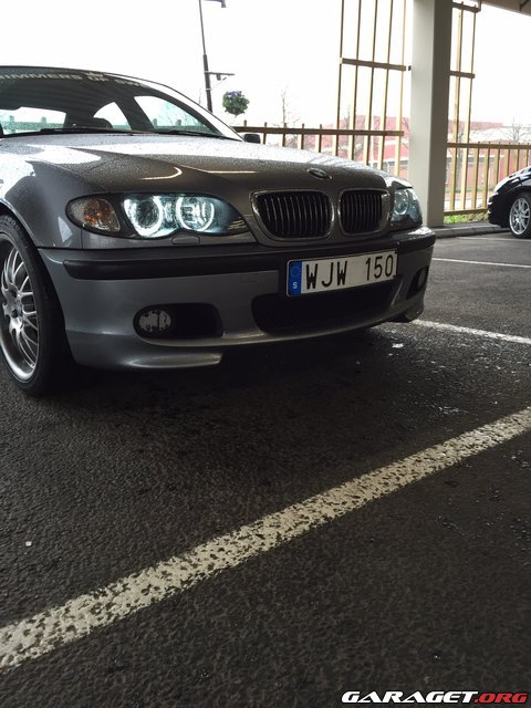

Köpte även Angel Eyes och monterade (vilket va ett helvete!!)
https://www1.garaget.org/gallery/images/191/190954/190954-9928641e464bfd87b518ae87466ece67.jpg
