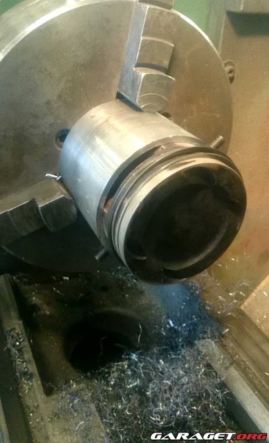

18 maj 2015

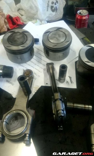

https://www1.garaget.org/gallery/images/204/203283/203283-a01c23184c389b7b3a305c00f757e96b.jpg
Svarva av kolvarna o vikta dom exakt på grammet smile

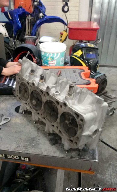

18 maj 2015

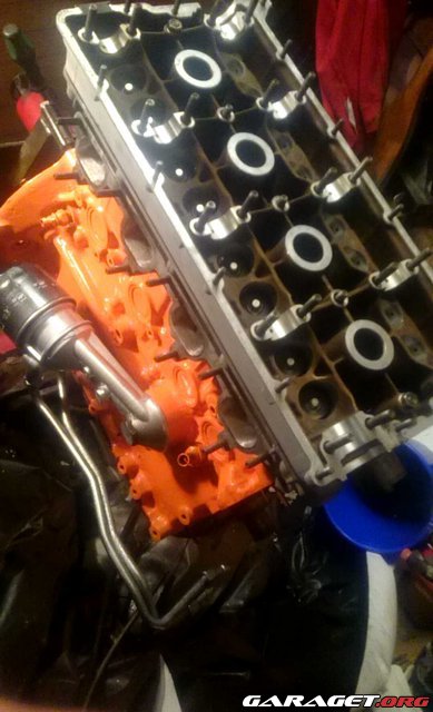

https://www1.garaget.org/gallery/images/204/203283/203283-df7fe01951c3ba02254d090fa4f8cd81.jpg
Toppen blästrad och planing gjord efter det, Var tvungen o porta lite i samma sväng smile

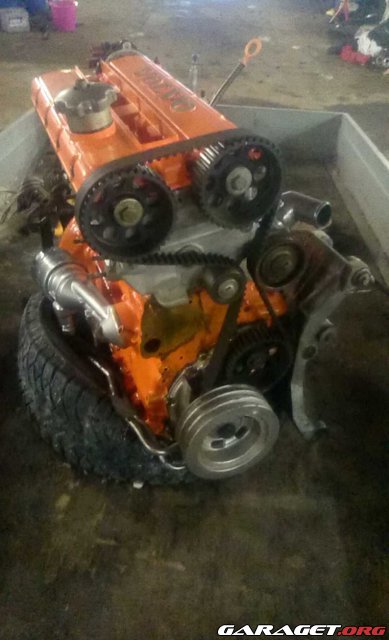

https://www1.garaget.org/gallery/images/204/203283/203283-baa77872899ce71bc7d6772a276e64cd.jpg
Målat o snyggt.

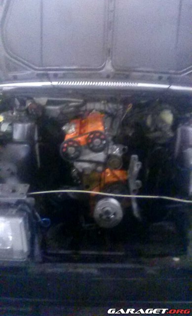

18 maj 2015
https://www1.garaget.org/gallery/images/204/203283/203283-edd583baa14d6e39d22fabe69e3b52e0.jpg
i väntan på att få åka tillbaka ner i bilen

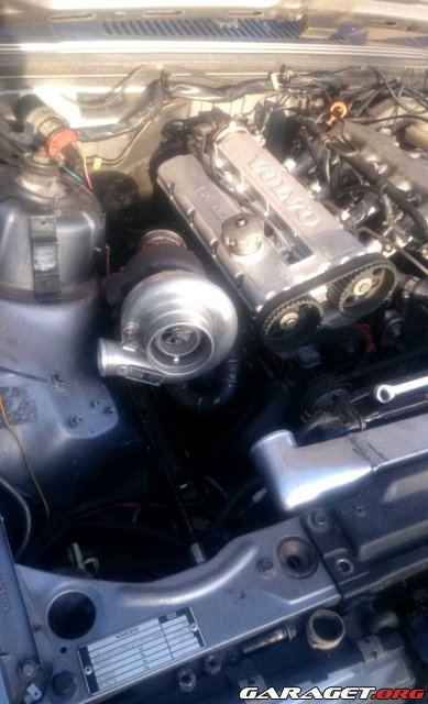

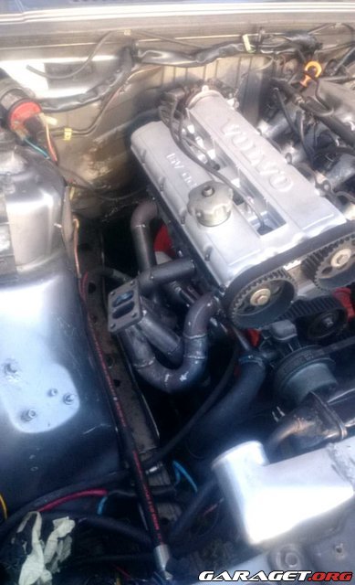

https://www1.garaget.org/gallery/images/204/203283/203283-9b140b6982ea7177cec0916ca82a3c6a.jpg
Polarn hjälpte till o bygga grenrör efter som det första var i rostfritt o drog sin egna sväng så inte turbon fick plats >< men nya vart riktigt bra (Y)
18 maj 2015
https://www1.garaget.org/gallery/images/204/203283/203283-e392e227a5cabef289fc894730f5af44.jpg

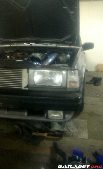

tryckrör, downpipe och insug är kvar sen så är bilen klar smile
18 maj 2015
https://www1.garaget.org/gallery/images/204/203283/203283-20c72af6c5cba06ebbd9c3f6c2c12d09.jpg

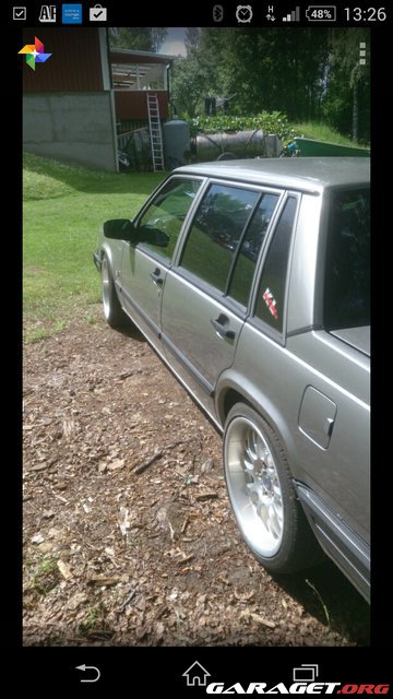

https://www1.garaget.org/gallery/images/204/203283/203283-6b932d299cb49b11b5a72fba396e48e4.jpg
Har ingen riktigt schysst bild pån så tog en bild från gamla ägaren smile
