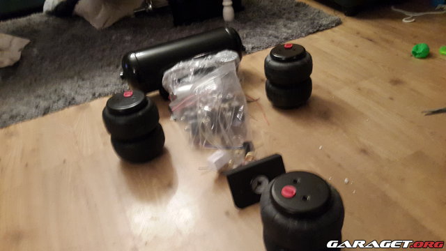

fick hem air ride prylarna i vecka. dock är det mycket jobb just nu så de går lite segt med bygget. men hoppas kunna bli klar med bakvagnen snart big_smile
