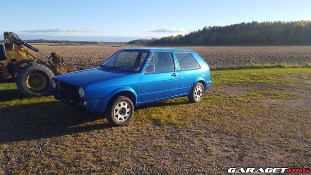

Hittade en nedplockad Golf mk2 som för ca 13 år sedan blev nedplockad och nylackerad som sedan stått och dammat i ett garage. Fick bilen, två stycken likadana motorer och (förhoppningsvis) alla tillhörande delar som nu ska dammas av.

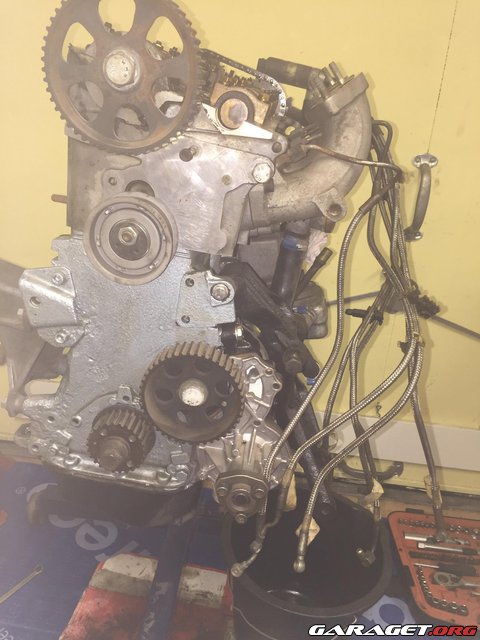

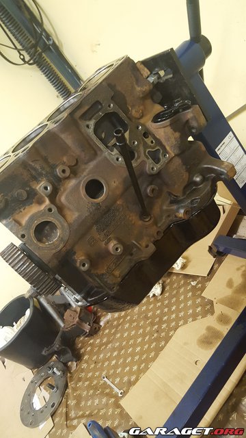

Orginalmotorn som från början tillhörde bilen, som vi till en början tänkte använda då den till synes såg fräschare ut, men oj va fel man kan ha...

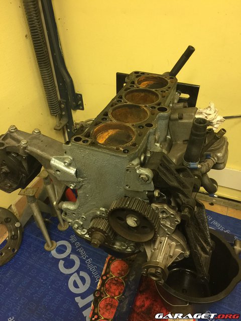

Andra motorn som vi bara tänkte plocka delar ifrån men som nu kom att bli den vi skulle använda. Här efter en rejäl tvätt och ett nymålat oljetråg.

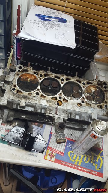

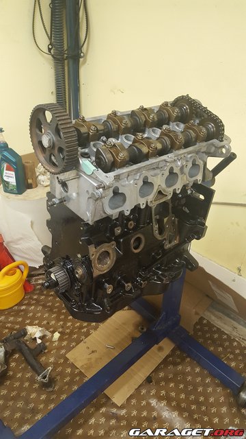

Lämnade in blocket på honing, ultraljudstvätt och byte av aggrigataxellager tillsammans med toppen som bi lämna in för planing, fräsa ventilsätena, byte av ventilstyrningarna och även den ultraljudstvätt.
När vi fick tillbaka allt gjorde vi rent tryckarna och montera kamaxlarna. Bytte sedan kolvringar, vevstakslager och ramlager. Sedan va det bara att måla blocket och montera allt.

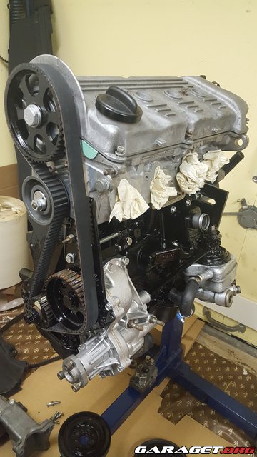

Sedan va de bara att fortsätta göra rent allt, måla skiten och slänga på. Enda vi va tvugna att köpa nytt va vattenpump med pumphus då de hade spruckit. Annars var de en dans på rosor, och här är vi idag, med kamrem på!
