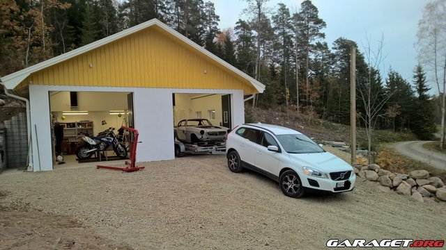

Lastning hos våran goda vän
https://www1.garaget.org/gallery/images/216/215375/215375-da97a53466624b4a9c304909b42e6277.jpg
https://www1.garaget.org/gallery/images/216/215375/215375-76bdd6b3a7e22ee6ba015d4c482994a6.jpg
https://www1.garaget.org/gallery/images/216/215375/215375-c06af3942edd67887f647baff0663631.jpg
https://www1.garaget.org/gallery/images/216/215375/215375-cbd18f1665abecbca2207ef219921a50.jpg
https://www1.garaget.org/gallery/images/216/215375/215375-2e2b37d80c81c9f40acb6f465ddcd99e.jpg

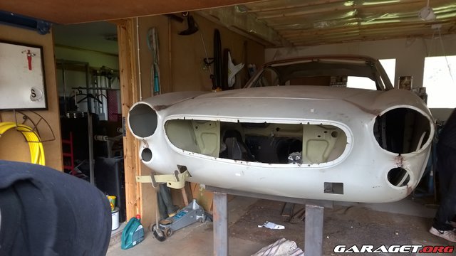

Hemma i sitt nya hem!
https://www1.garaget.org/gallery/images/216/215375/215375-96729735c78f7217ceeb558b2baf1d39.jpg
https://www1.garaget.org/gallery/images/216/215375/215375-c5434ae586ebfc33a474db50ad54d489.jpg
https://www1.garaget.org/gallery/images/216/215375/215375-3a0e452945b1c1e1a6ed20c106ddac6d.jpg
https://www1.garaget.org/gallery/images/216/215375/215375-20d7fcce28b78e7d4e39dc1d9bc1027e.jpg
https://www1.garaget.org/gallery/images/216/215375/215375-03bfa661aa8d020bceec0b255025e7e5.jpg
https://www1.garaget.org/gallery/images/216/215375/215375-b9717845d74e5a17c300231ac860baea.jpg

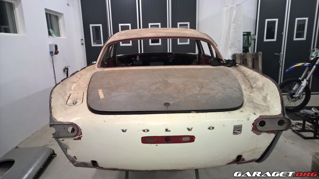

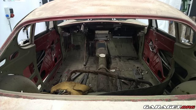

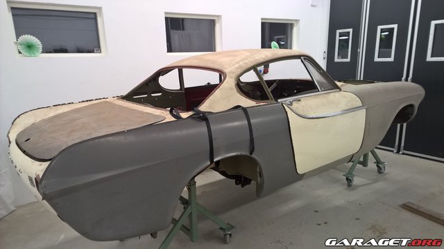

4 november 2015
https://www1.garaget.org/gallery/images/216/215375/215375-ee7bc2f36a4531d9438c6029a4fd611c.jpg
Testade polera lite för skojs skull
https://www1.garaget.org/gallery/images/216/215375/215375-026ed50669b8d10caf0c9bb0bdb30267.jpg
Tog även bort listen och dörrhandtaget
555 Inlägg
5 november 2015
Ser vä bakskärm på golvet...är ingen av den nya plåten svetsad I karossen när du tog över?
SUPER intressant project iaf...
/ sven
9 Inlägg
5 november 2015
/ sven
Det stämmer!
De nya plåtarna är bara punktade, men vänster bakskärm blev det nåt fel med så han skar bort den. Kul att du tycker detta är intressant, det vi börjar med är att slipa ner dörrarna för att sedan rikta in dom så de blir raka så man kan fortsätta med bakskärmarna eller framskärmarna big_smile Finns även lite rosthål i golvet som vi börjat kolla på
Senast redigerat av laveracing (5 november 2015)
