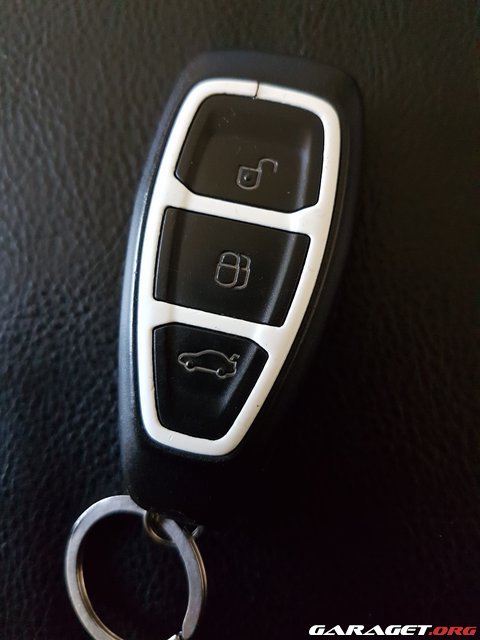

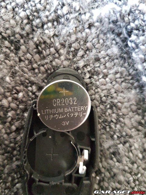

Börjar med nyckeln. Klart den också ska bli fin
*Bytas batteri
*Kolfibra baksidan
*Lacker framsida samma färg som bilen
https://www1.garaget.org/gallery/images/196/195363/195363-cc597d5a8bdf5a889fb9bd36633b3a22.jpg
Batteri bytt
https://www1.garaget.org/gallery/images/196/195363/195363-fc15dd3184151f01370d97b575922bc0.jpg

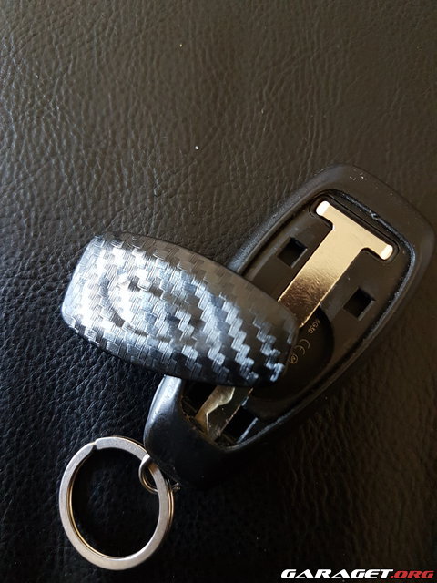

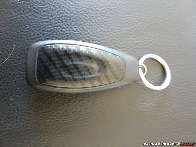

Kolfiber från Biltema. Funkar bra att använda tändare till
https://www1.garaget.org/gallery/images/196/195363/195363-1fe45e4c3c56a5b2cc72efab6bb6f988.jpg
https://www1.garaget.org/gallery/images/196/195363/195363-53153ed74a9c8aca3060e2f40ce5ccba.jpg
Lackera vit framsida kvar

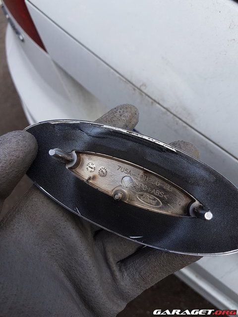

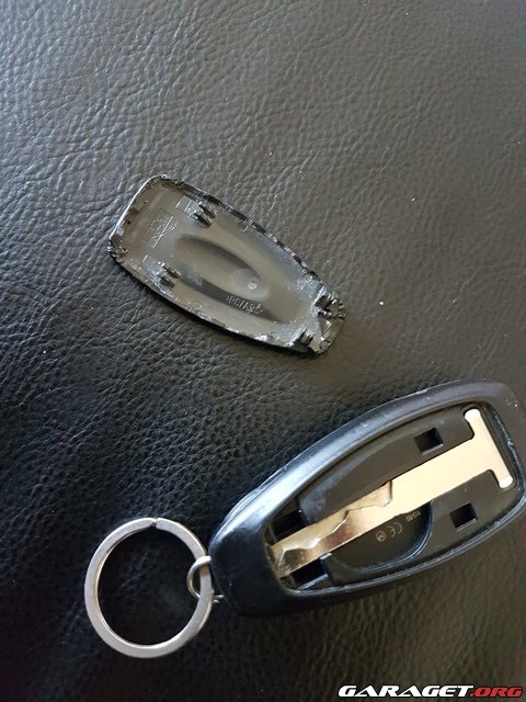

https://www1.garaget.org/gallery/images/196/195363/195363-b502f7005f2944ecc574ab465949a514.jpg

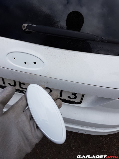

Lackerad vit som bilen (Råkade bryta av den upptill)
https://www1.garaget.org/gallery/images/196/195363/195363-7fd01d7c4101c99649fdbc89b705791d.jpg
Våtslipad, vit sprayad, klarlackad. Ford märket borta smile
https://www1.garaget.org/gallery/images/196/195363/195363-e2fad50d25bd739a017499c4b2c5f2d6.jpg
Tvätta rent baksidan, sen är klistret kvar som den vore ny

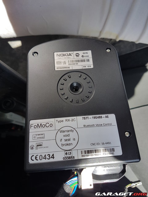

https://www1.garaget.org/gallery/images/196/195363/195363-107019e14ce7dc52906de84c0d88f2ff.jpg
Bluetooth
Skruvade bort handsfacket, och blåtanden satt precis bakom passagerar airbagen.
Min version var 7S7t-19G488-AE. Det betyder att den har endast röststyrning, aux och blåtand för tele.
(ingen USB i blåtandsenheten)
X = Språk röststyrning (A = engelska / B = tyska)
Y = version (längre bak i alfabetet, ju nyare verision)
Jag behöver en 8M5T-19C112-XY (med usb)
Det finns 3 saker som kan behöva göras:
*Uppdatera programvaran i bilen
*Dra nya kablar från AUX (behöver stereo, endast mono just nu)
*Aktivera USB i ELMConfig
Jag ska beställa en ny Bluetooth enhet. Vi får se hur det går.

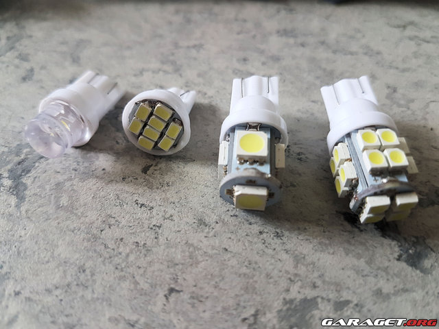

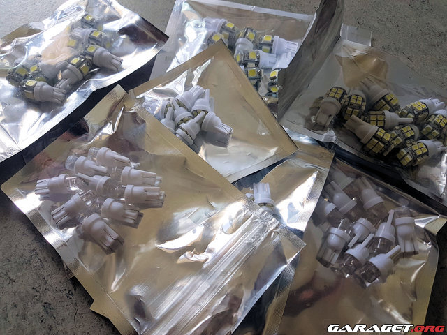

LED lampor kom med posten imorse från Kina.
https://www1.garaget.org/gallery/images/196/195363/195363-832d5d4bd44a30cd3d930ca9fc8d64ee.jpg
https://www1.garaget.org/gallery/images/196/195363/195363-9c73e754231e5418c2a2f647d0051e2f.jpg
70st för 140kr. Kunde inte låta bli att beställa, trots väntetiden big_smile
