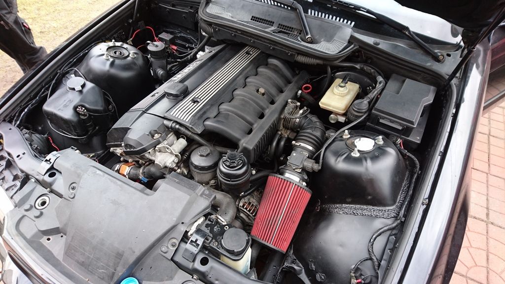

Efter många månaders letande så fick man igår kväll hem en 328 tillslut.http://i176.photobucket.com/albums/w170/Rwaat/DSC_0343_zpsevy3fjtc.jpg
Blev till att börja skruva nu direkt på morgonen. Motorn och lådan har varit nerplockade under vintern, men bortsett från luftfiltret så satt allt på plats vid inköpet. Krävdes dock lite påfyllnad utav diverse vätskor samt luftning för att få igång han.
Läckte en del kylarvätska men annars gick uppstarten bra. Motorn håller temp, värme till kupén kom igång efter ett tag, något orolig på tomgång i början men blev bra efter att han fick gå lite. http://i176.photobucket.com/albums/w170/Rwaat/DSC_0351_zpsugkbn3db.jpg

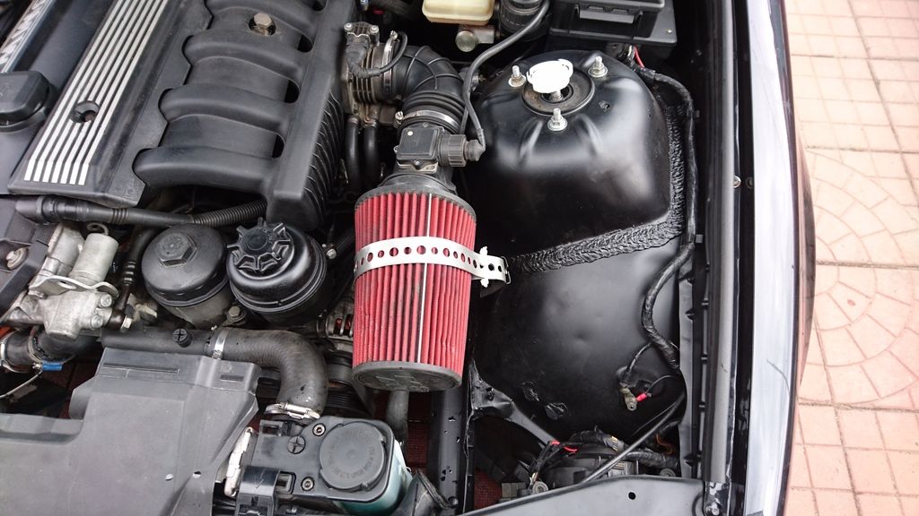

Fick göra en temporär lösning för luftfiltret då det inte fans några fästen sen innan, inte det snyggaste men stabilt nog för att filtret inte skall slå emot generatorn samt att det skulle gå att provköra bilen.
http://i176.photobucket.com/albums/w170/Rwaat/DSC_0350_zpsqs99mumv.jpg
http://i176.photobucket.com/albums/w170/Rwaat/DSC_0352_zpsgn1p3hss.jpg

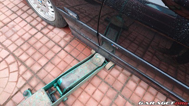

Blir att hissa och undersöka så snabbt man köpt en domkraft som faktiskt går under bilen...

Köpte ny lågprofils domkraft idag, så att man faktiskt kunde lyfta och börja undersöka bilen.

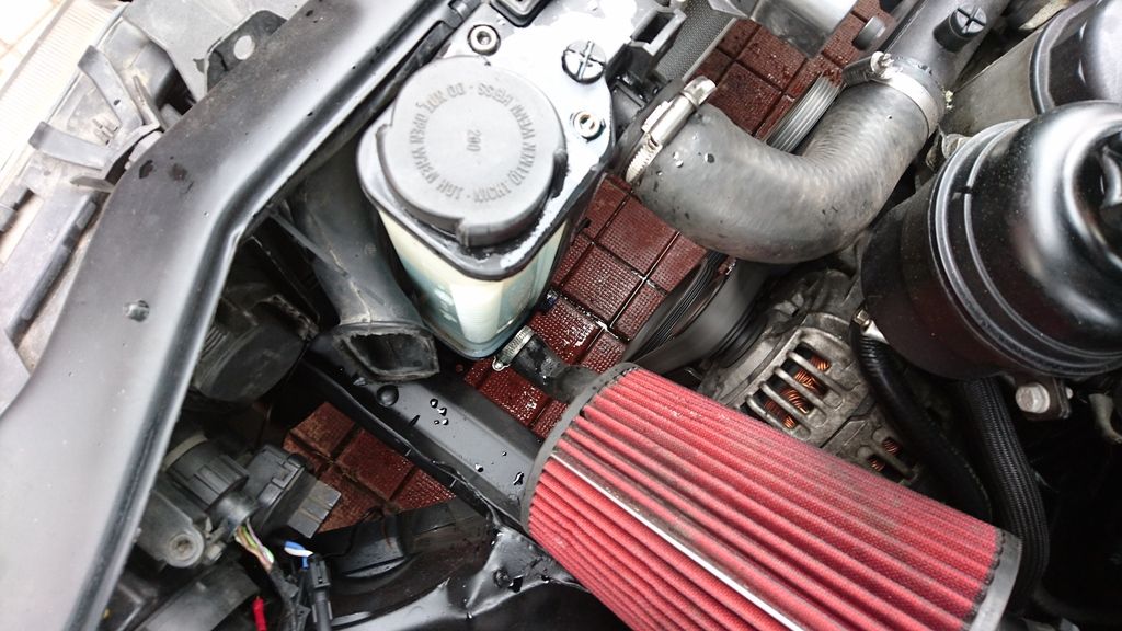

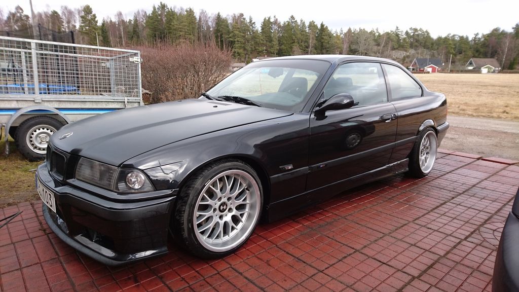

Drog åt slangklämmorna till kylaren vilket värkar ha stoppat läckan, passade även på att byta till mina nya Y rondell fälgar jag köpte igår kväll. Blev ett riktigt lyft för bilen, även om ET:et på fälgarna inte riktigt är rätt så dem sticker ut något. Överväger huruvida jag ska montera fälgarna på e39:an och köpa nya till denna, eller om man måste brädda. http://i176.photobucket.com/albums/w170/Rwaat/DSC_0358_zpsgjtxcorm.jpg
Hann med en längre provkörning idag, bilen går riktigt bra faktiskt, låter hemskt om avgassystemet dock så blir att åtgärda snarast, lite för låg också för vägarna här ute på landet så ska höja upp han någon centimeter men annars inget att gnälla om, slutade även klonka om bilen efter fälg bytet big_smile

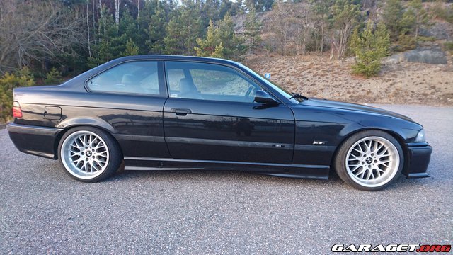

I väntan på delar och inför Elmia så passade jag iallafall på att fräscha upp bilen en aning. Spenderade en heldag med att polera och vaxa, blev riktigt nöjd med resultatet. Ska ta tag i och fixa listerna bara så dem blir svarta igen https://www1.garaget.org/gallery/images/204/203893/203893-1fa2944132c1864dde1178d8a7336f90.jpg
Skruvade även dit en ny ratt som jag hade liggandes, har beställt en i mocka, men denna ser iallafall lite fräschare ut en den gamla som var hyfsat sliten. Plockade även ur växelspaksknoppen från min e39:a, lackade emblemet svart, (hade börjat bli grått som på bild) känns mycket roligare en den gamla slitna skin knoppen som satt i när jag köpte bilen. https://www1.garaget.org/gallery/images/204/203893/203893-2cf62b6e6b6b7ef2d61faa5c90633205_large.jpg
