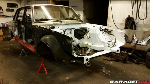

21 januari 2015
Varit i garaget och vänt bilenoch monterat nya motor fästerna smile
