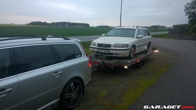

Köpte en V70 -01 som va lite snabbkonverterat till RWD med en 940 axel.
Det som kommer ske med den i min ägo är att motorn kommer plockas ur och renoveras till smidd.
Bakvagnen kommer nog göras iordning lite.
Nytt elsystem till motorn. Sitter ett påbörjat 850 sprut i nu men kommer bli ett riktigt sprut.
Detta är lite av vad som kommer. Men eftersom jag har fler projekt så kommer det bli mycket sporadiskt med uppdateringar här i början

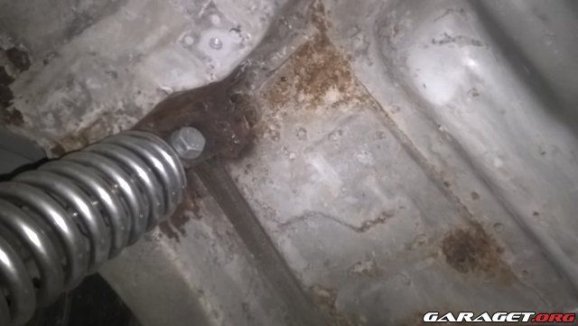

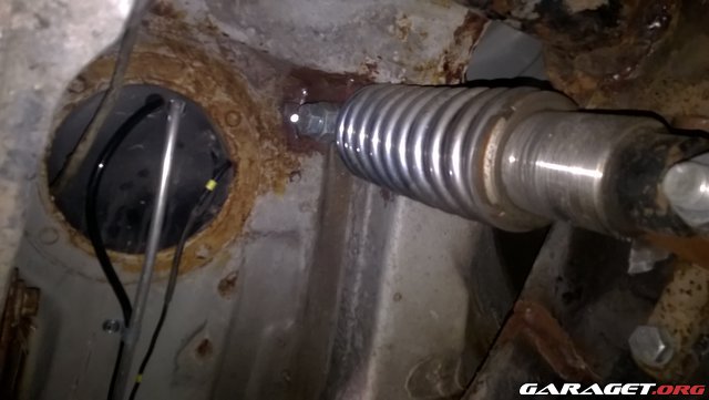

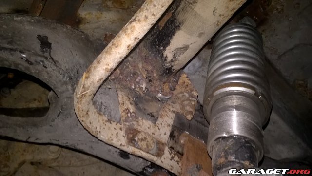

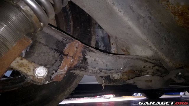

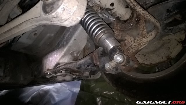

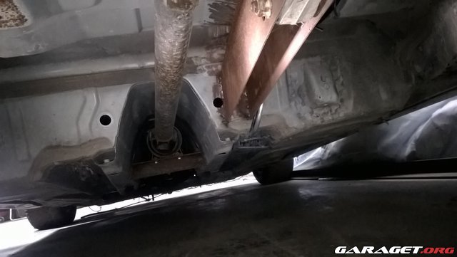

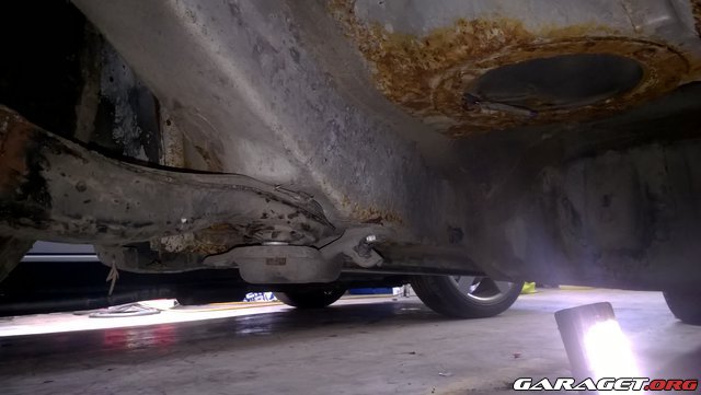

Här är lite bilder på bakvagnen då
https://www1.garaget.org/gallery/images/119/118144/118144-66e8cdb88a1f87107431936f5700a165.jpg
https://www1.garaget.org/gallery/images/119/118144/118144-6dc12e821cef1dbe3fe902871f032e9c.jpg
https://www1.garaget.org/gallery/images/119/118144/118144-76367771350ef57beb938e3aedf6ff62.jpg
https://www1.garaget.org/gallery/images/119/118144/118144-9c4fea6f6fabbad85909cd85c2fdd220.jpg
https://www1.garaget.org/gallery/images/119/118144/118144-20b2fa2d8cdacdbc6bc360825481efb7.jpg
https://www1.garaget.org/gallery/images/119/118144/118144-9fc4b8d5e5938fdaff8452ec331523ba.jpg
https://www1.garaget.org/gallery/images/119/118144/118144-9b40f26adc21f022c1a7734cdbf715c5.jpg
Allt är stabilt gjort men det är för korta stötdämpare på så får ingen fjädringsväg innan länkarmarna tar i.

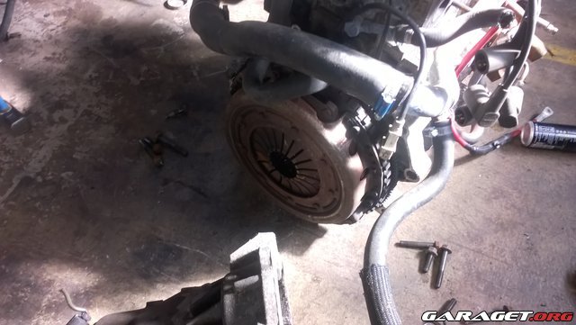

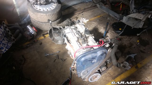

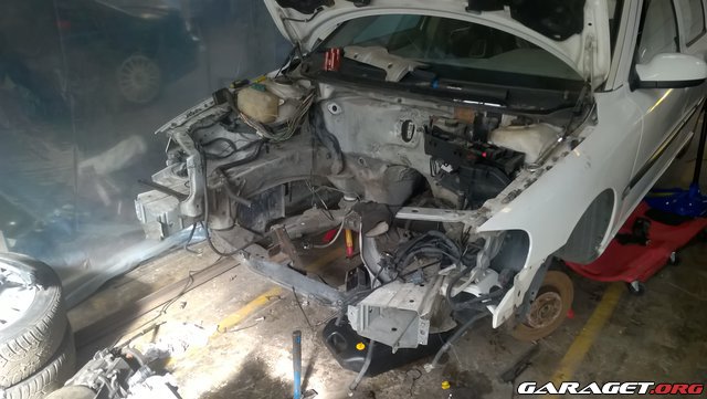

Råkade hända lite härrom dagen. Polaren ville ha min styrväxel till sitt bygge och då jag ändå skulle bygga nytt så varför inte.
Det va så jäkla trångt att vi fick lyfta ur hela skiten big_smile
https://www1.garaget.org/gallery/images/119/118144/118144-4953605eefd6ac212b39180887d0f002.jpg
https://www1.garaget.org/gallery/images/119/118144/118144-5cb96dae164b845509903e7f25bebf11.jpg

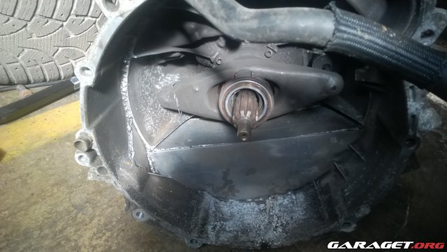

Fina svepet som är anpassat för v70 original styrväxel
https://www1.garaget.org/gallery/images/119/118144/118144-ad103ea6d0074fc88e7479aee9bf827c.jpg
Trodde det va något bra på men va bara en vanlig T5 tryckplatta med 6 puckad sinter o fjädrat centrum
https://www1.garaget.org/gallery/images/119/118144/118144-0a38ee23b4d3d30fb9beb71f66588c80.jpg
