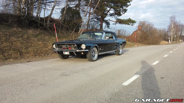

När jag va ute och rullade lite för några veckor sen så va jag och tankade vid en mack. När jag skulle åka därifrån och tänkte gasa ifrån en kompis så  hoppade växeln ur. Den drev inte på nåt läge, men efter nån minut så hoppade växeln i igen. Varken jag eller farsan har nån aning om hur det kunde bli så..

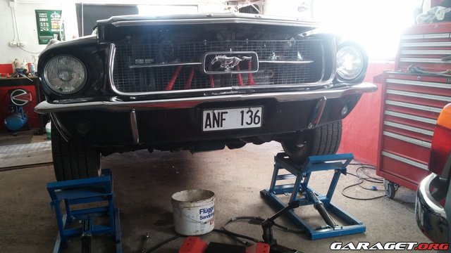

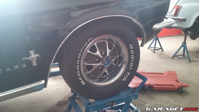

Här var det ett tag sen jag uppdaterade! Det som har hänt sen sist är att lådan har fått mer olja (det som var problemet förra året), originalfläkten har kommit tillbaka (och ska få sällskap av en fläktkåpa), samt att han har fått nya däck. Nu återstår att byta svänghjulsdämpare (bilen vibrerar så mycket), putsa kolen i generatorn (alla lampor har börjat flimra, lagom irriterande om man kör när det är mörkt..) och byta olja+filter.
Årets första körning för min del va i helgen, blev en sväng till Moonshine. Bilen lyckades faktiskt sköta sig wink
https://www1.garaget.org/gallery/images/188/187526/187526-cdde7698bcf0ccd98b6cd9a71492eac9.jpg
Motoroljan urtappad
https://www1.garaget.org/gallery/images/188/187526/187526-4a28544359bb20e8c4433bbc80b3d8f4.jpg
Nya fötter
