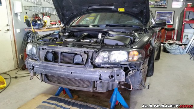

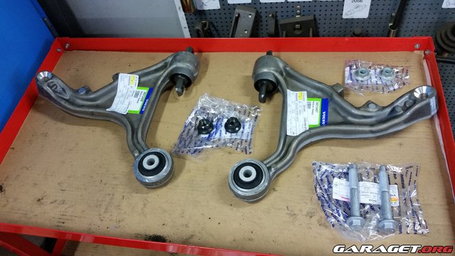

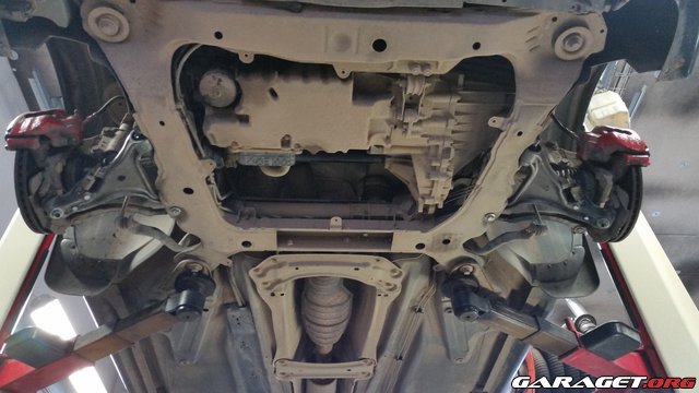

Ja då fick det bli nya friska länkarmar då bussningarna i de gamla var rätt så tråkiga. Gick väldigt fint att byta när man band ett spännband kring länkarmen och böjde ner med ett långt spett wink
Det enda var att jag givetvis lyckades med att sära på den högra inre drivknuten... Var lite för snabb med att vända ut fjäderbenet. Så fick plocka av drivaxeln, och med lite hjälp så fick jag ihop den igen.
https://www1.garaget.org/gallery/images/151/150658/150658-c9904d808ad7d4dc1143905c1b6fe788.jpg

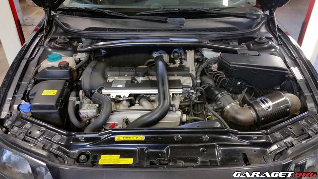

Haha tredje bilen jag köper med rödlackade bromsok lol Har man feta 6 kolvs Brembo-ok kan jag tycka det är okej. Så till våren kommer det väl att bli att alla plockas av, blästras och lackas. Precis som jag gjorde på M3'an smile
https://www1.garaget.org/gallery/images/151/150658/150658-44a20a9f6ab3449c4ea03542cb882b31.jpg
Blir att montera original luftburk när jag fått tag till skruvarna som håller luftmassemätaren.
https://www1.garaget.org/gallery/images/151/150658/150658-2f76f7d341bbc07571087dd0c3d5f73e.jpg

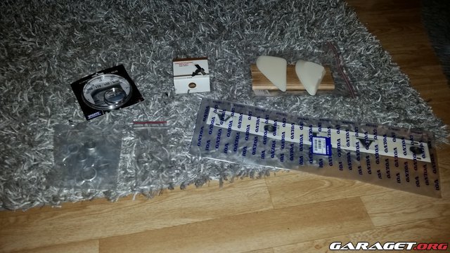

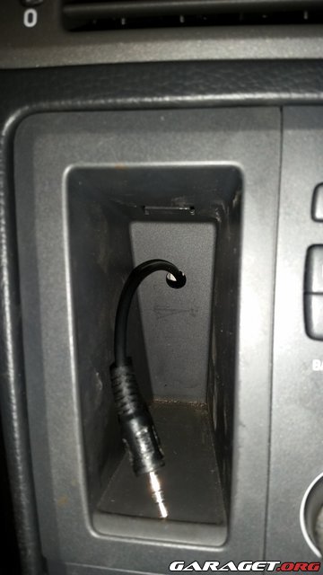

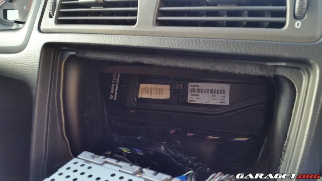

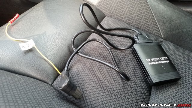

Då har jag äntligen fått monterat en AUX-adapter i bilen. Riktigt härligt att kunna spela med Spotify igen. Jag ville göra det så "cleant" som möjligt så jag satte fast adaptern med dubbelhäftande tejp bakom stereon. Sen borrade jag ett så litet hål som möjligt i facket så att AUX-sladden inte kan åka tillbaks in igen smile
https://www1.garaget.org/gallery/images/151/150658/150658-2ae727ea1bb58cfc5a46373f02ba8578.jpg
https://www1.garaget.org/gallery/images/151/150658/150658-490c0c99820f97724a695595361f2936.jpg
https://www1.garaget.org/gallery/images/151/150658/150658-7c58480517d16aa4d91ad82405edaa23.jpg

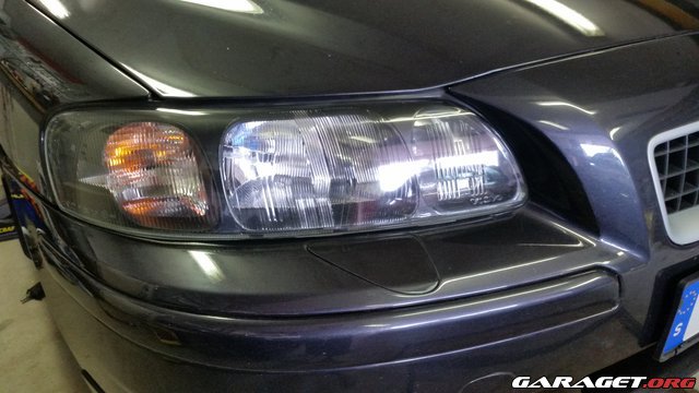

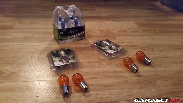

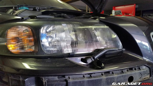

Fick även monterat lite nya lampor. Blinkersen hade börjat tappa sin färg, riktigt störigt att behöva se på varje gång man låser upp bilen! Sen fick det bli LED i parkeringsljus, nummerskyltsbelysning och dimljus. Samt Xenon-look i halvljuset, och visst blev det kanske inget superbra ljus men verkar duga än så länge och är MYCKET snyggare än innan! smile
https://www1.garaget.org/gallery/images/151/150658/150658-2eaaf5f28fe564924fd4c93908ec0a2c.jpg

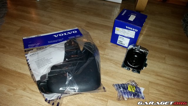

Jag orkade inte gå och vänta på julafton haha så det fick bli ett gäng "tidiga julklappar" till mig själv big_smile Lite mätarringar, täckpluggar, ringar till knapparna, ringar till spakarna, nyare Volvo-emblem till luckan, H&R sänkningsfjädrar, stänkskydd bak och en larmsirén smile Plus nya regplåtar på det, så har jag lite att pyssla med i mellandagarna.
https://www1.garaget.org/gallery/images/151/150658/150658-0144d60569cde9ed21df29ee24f55e2c.jpg
https://www1.garaget.org/gallery/images/151/150658/150658-1a7a50c6233d655d41a7e93451407daf.jpg
https://www1.garaget.org/gallery/images/151/150658/150658-bcd7fc261274dfdfe37ec6fd6bda5709.jpg

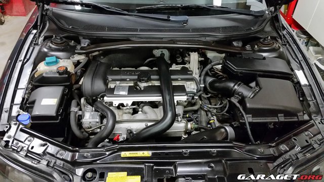

Fick äntligen monterat original luftfilterbox!
https://www1.garaget.org/gallery/images/151/150658/150658-6bc943dbea2dae2e47e0de142b7cd0f9.jpg

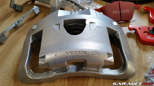

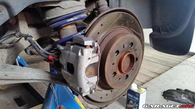

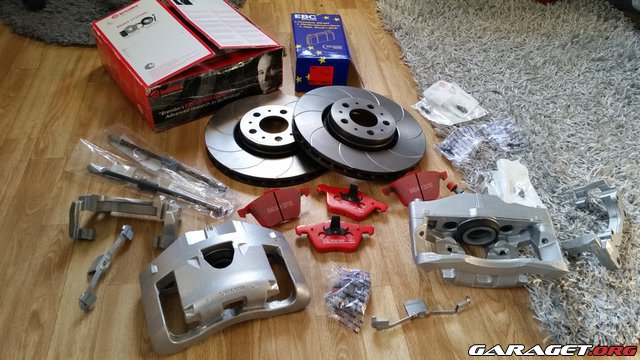

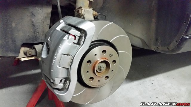

Då fick det bli en liten bromsuppgradering till bruksbilen big_smile 16.5" Bromsar från en S60 T5 -06 (Facelift).
- Bromsok köpta från bildelsbasen som gått 4000 mil, som nya!
- 316x28mm slitsade Brembo-skivor
- EBC Redstuff-belägg
Även om det inte är någon stor "uppgradering" så ser det ju helt klart biffigare ut cool
https://www1.garaget.org/gallery/images/151/150658/150658-6c7d5b2cac4991171920c4baa7feaf2b.jpg
https://www1.garaget.org/gallery/images/151/150658/150658-245d05cec01be3b4add3d3a839c77070.jpg
https://www1.garaget.org/gallery/images/151/150658/150658-6842dc487d8e34a9518ea607b9771e55.jpg
https://www1.garaget.org/gallery/images/151/150658/150658-cbd720cb8c6c8643dd2deb449fe2bd46.jpg

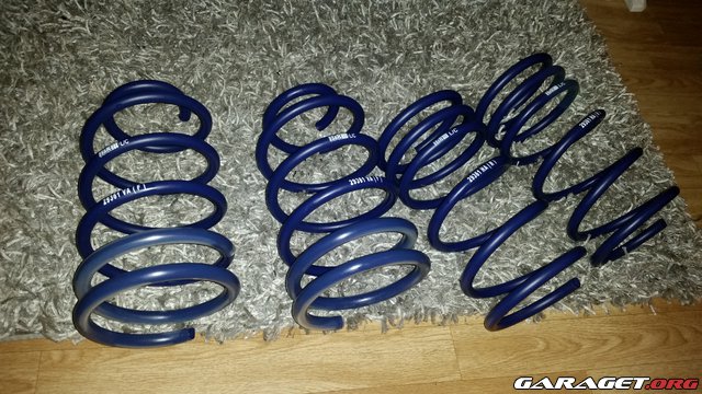

Har haft fokus på att jaga efter ny projektbil då jag ändrat planerna åter igen. Så där har inte hänt så mycket med bruksbilen för tillfället. Jag har införskaffat en uppsättning 19" Dotz Kendo Dark i alla fall, jag gillar det råare stuket med dessa fälgarna. Plus att R-fälgarna är så uttjatade tongue
Utöver det spekulerar jag om jag ska köra på ett steg 5 från Autotech eller satsa på en S60 T5 facelift. Får se hur jag gör med det smile

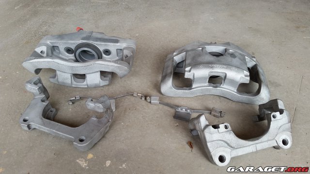

14 augusti 2016

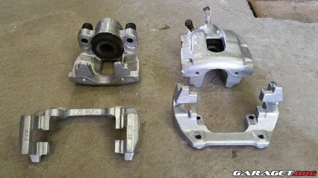

Har fått gjort lite med bruksbilen nu under semestern smile

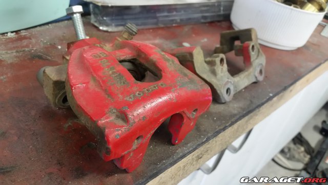

* Bromsoken och okhållarna slipades ner och målades.
* Skivorna bak fick byta plats så rotationsriktningen blev rätt.
* Passade på att rengöra handbromsbackar och liknande.
* Torkarmotorerna fick åka av och lackade täckpluggar fick åka på, det är ju trots allt detaljerna som gör det! ^^
https://www1.garaget.org/gallery/images/151/150658/150658-71cd6c2401a85aef212f8d28edfe05a0.jpg
https://www1.garaget.org/gallery/images/151/150658/150658-b41fd77b441afb14b3542ecf6d0486f8.jpg
https://www1.garaget.org/gallery/images/151/150658/150658-fbc7cf9b22b3dc893273c61cde75e989.jpg
https://www1.garaget.org/gallery/images/151/150658/150658-216db31a19b87847d9879b7521085baf.jpg
https://www1.garaget.org/gallery/images/151/150658/150658-cc735a48b9edc6ef28707ba481e7d8d9.jpg
https://www1.garaget.org/gallery/images/151/150658/150658-2ca5080f984d07c4a8b8139fa88c470a.jpg
https://www1.garaget.org/gallery/images/151/150658/150658-13225a4cdaa3cc59f237e74ab6310ccc.jpg

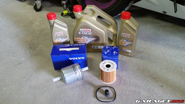

Det var ju cirka 500 mil sen jag servade bilen sist så nu var det dags för ett oljebyte och bränslefilterbyte igen big_smile

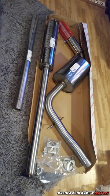

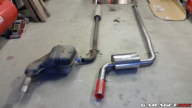

Såg nu att jag har glömt lägga ut bilderna på Ferrita-avgassystemet jag monterade för några månader sedan.
2.5" Rostfritt med rostfria klämmor, köpte även till ett extra rör för att plocka bort mittendämparen. Och tur var det! För som det är nu låter den inte så vansinnigt mycket, klockren komfort men ändå att man kan höra lite när man kör ner rutan cool
https://www1.garaget.org/gallery/images/151/150658/150658-85a91042b1e17cda34bbdf4dc2a0db5d.jpg
https://www1.garaget.org/gallery/images/151/150658/150658-bd128cc7f175c891b7b188ef8ce2521e.jpg
