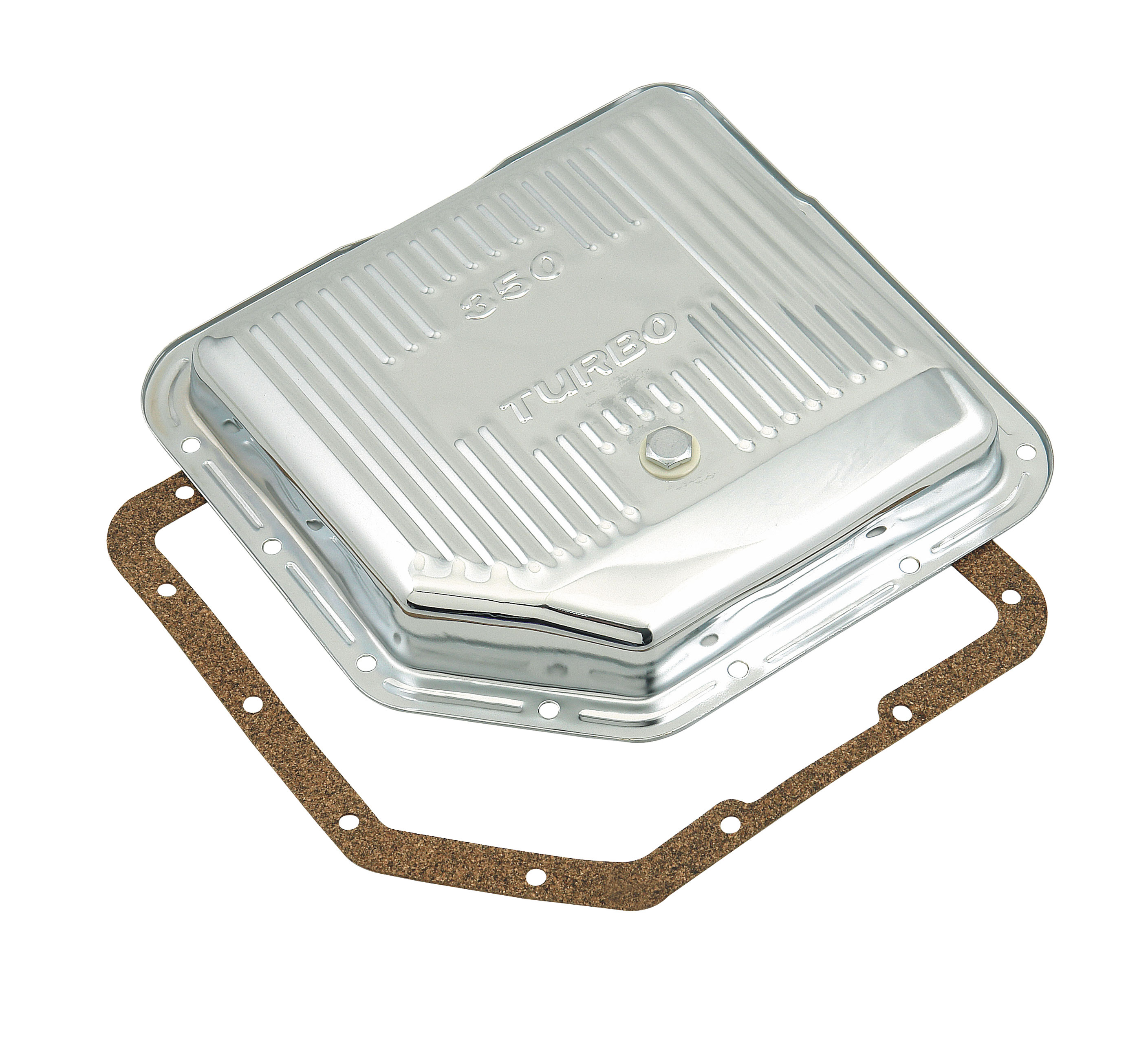

Annars kan man räkna bultarna;
TH350; 13 bultar
TH200-4R; 16 bultar
- - Edit - -
Trågen ser inte heller i närheten av likadana ut;
TH350; https://eb9239d2b3c1bda1d53d-6b4eb896915f5ae433f1eefb2b932a4d.ssl.cf1.rackcdn.com/9761.jpg
TH200-4R: http://www.autopartsdb.net/assets/images/ProductImg/7/79917AC.JPG
- - Edit 2 - -
För att göra "bultlistan" lite längre;
Aluminum Powerglide - 14 bultar
TH200 Metric - 11 bultar
TH350 - 13 bultar
TH400 - 13 bultar
TH200-4R - 16 bultar
TH700-R4, 4L60, 4L60E - 16 bultar
4L80E - 17 bultar
Är man osäker efter bulträknandet får man väl googla efter bilder på trågen.
