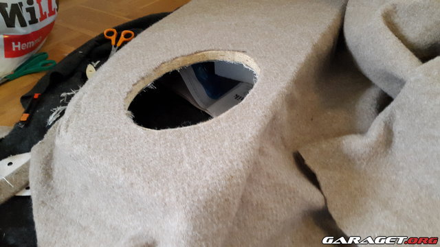

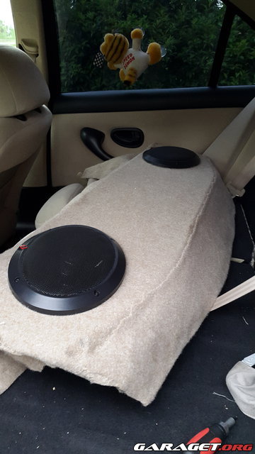

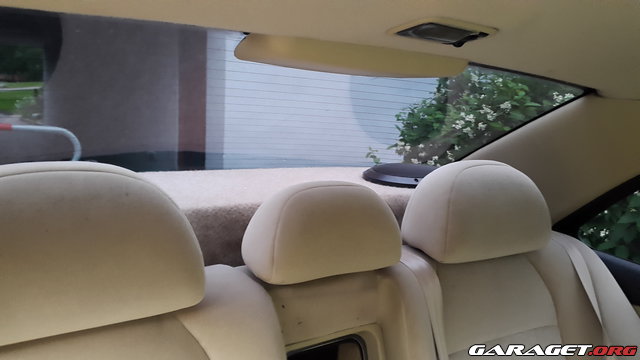

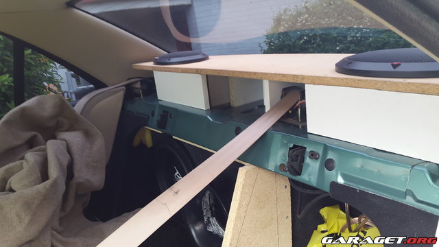

De som skett är att jag är att jag plastat hatthylla och klätt den
Från början såg det ut såhär
https://www1.garaget.org/gallery/images/158/157062/157062-f058cdd5e3076d80323fb98312f7493a.jpg
Plockade ut den och efter något lager med plast var detta resultatet (Första gånge jag försöker plasta ... )
https://www1.garaget.org/gallery/images/158/157062/157062-65de1e26ce60e64521f642365ec7ab4f.jpg
Sedan när jag kände mig klar med plastning klädde jag den i samma tyg som är i bilen.
https://www1.garaget.org/gallery/images/158/157062/157062-008d05ae38c39c3f9b7a34163116f7c7.jpg
Sedan med högtalarna på plats såg det ut såhär!
https://www1.garaget.org/gallery/images/158/157062/157062-4643f5befa7fcfba0aaa2d006e703994.jpg
Och efter lite bök och modifikation såg det ut såhär i bilen i slutsändan
https://www1.garaget.org/gallery/images/158/157062/157062-3e30283a4e5f0512feca481bec303b73.jpg
Nöjd med resultatet men kunde ju blivit bättre också!

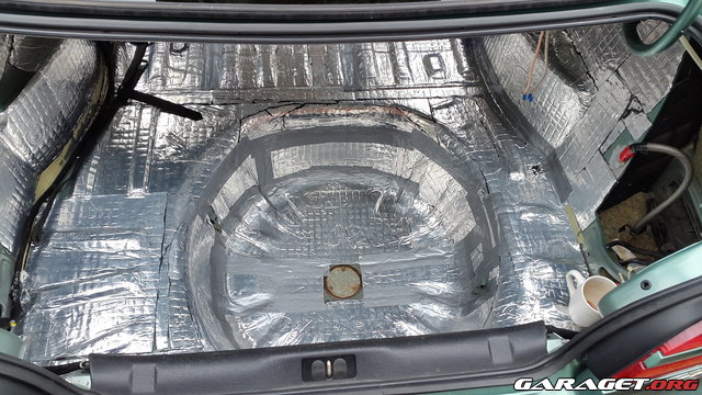

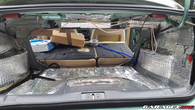

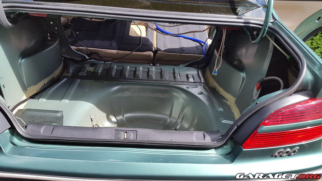

Testat att lägga lite dämpmatta i bagaget för att testa och se hur ljudet ändrades.
Innan dämpmattan är lagd:
https://www1.garaget.org/gallery/images/158/157062/157062-c2fc0e7ee6b65f8ffc87eee5af1e8e28.jpg
Efterdämpmattan är lagd i bilen
https://www1.garaget.org/gallery/images/158/157062/157062-f17bf493c17c62a6d769f745363de592.jpg
https://www1.garaget.org/gallery/images/158/157062/157062-f6ccd81d003a2d7a229ff7371cdc2dc0.jpg
När inredningen är tillbaka
https://www1.garaget.org/gallery/images/158/157062/157062-73e313d7ddcc2f2c59f5a4033ff38a40.jpg
Blev lyckat då jag märkte att man fick ett bättre basljud samt bättre register på hatthyllan, så nu kan jag sänka gainen på basen men ändå ha samma tryck i bilen smile märker även att basen blir mer märkbar när man spelar på lägre volymer. KAn verkligen rekommendera att lägga matta i vissa delar av bilen om man intek an plocka ner hel bilen som jag inte kunnat och haft plats att göra!

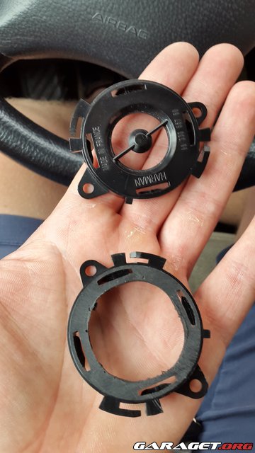

Lite uppdatering av vad som gjorts i sommar på den lille bilen :)

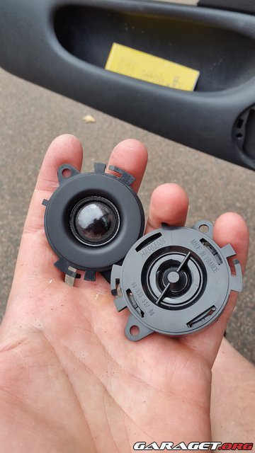

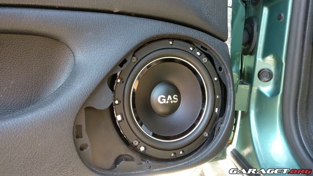

Köpte ett par ND20FA-6 diskanter (ett par dayton diskaten)att sätta i instrumentbrädan, ett par GAS Silver 6,5 tums kitet men skippade att använda disketterna och satte bara 6,5 tums elementen i dörrarna fram. Riktigt imponerade av va GAS gör för prylar alltså. :)
GAS Silver kittet (GS62K) slår många andra dyrare högtalare enligt mig!! Skulle verkligen kunna rekommendera GAS då deras nyare produkter håller riktigt hög kvalitet! TIPS om någon ska börja bygga ljudsystem e att köra på GAS då de tål mycket stryk och de nya ALPHA 500watts steget e helt sjukt om man ger de ström då de kan köras extremt lågt i ohm.

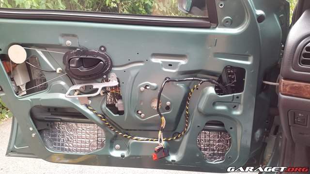

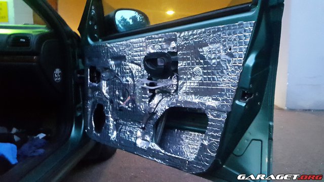

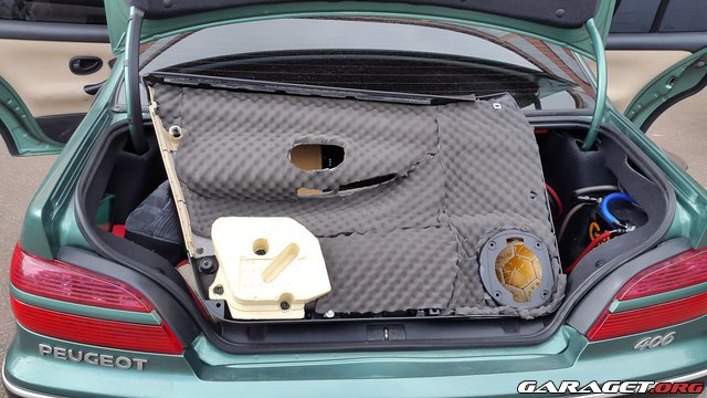

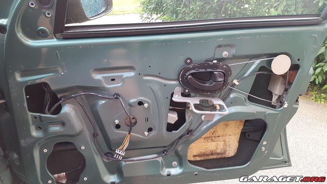

I takt med att jag bytte högtalare så rev jag också ner dörren och ljuddämpare den som jag gjort i bagagen för att få lite trevligare ljud samt mindre missljud. Blev riktigt schyst enligt mig ch jag behåller fortfarande originalfeelingen i bilen som jag ville från början.

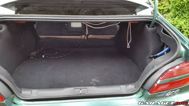

Högtalarkablarna är dragna längs med taket och bak till slutstegen. Väldigt enkel och bra lösning då de inte kommer nära något.

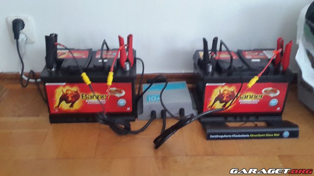

Bytte även ut syra batteriet och Gas 18ah batteriet jag hade i bilen och satte in två banner 70ah AGM batterier vilket lyfte ljudet nästan mest av allt :)
Lite bilder från de jag gjort.
De nya batterierna.
https://www1.garaget.org/gallery/images/158/157062/157062-864a1bf36d3b7b5ab2e72a9afc45ad12.jpg
Hur dörrarna gick från plåtskramlande metanbitar till välljudande Högtalare :)
https://www1.garaget.org/gallery/images/158/157062/157062-87b5b27a1616b26ee51b001caa4d41bb.jpg
https://www1.garaget.org/gallery/images/158/157062/157062-c893cd7dede9611c26674c4d56385b57.jpg
https://www1.garaget.org/gallery/images/158/157062/157062-2da6cf60da202f1b7a559342b8d7ddaf.jpg
https://www1.garaget.org/gallery/images/158/157062/157062-4bf79ad29d49324bcece259b60cc117c.jpg
https://www1.garaget.org/gallery/images/158/157062/157062-f17bb82c48b3ae3b99eb1ffe4dc31b66.jpg

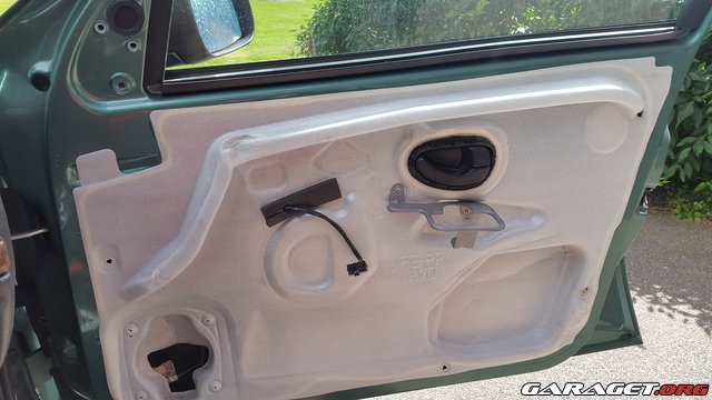

La extra dämpmatta i dörrarna för att ta upp missljud och så ljudet bakåt absorberas.
https://www1.garaget.org/gallery/images/158/157062/157062-07740f72d36fb7651673b29e1da44f94.jpg

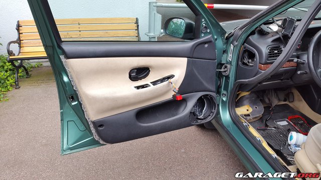

De nya doskanterna gick inte riktigt i de gamla hållarna så fick modifiera lite men nöjd med slutresultatet :)
https://www1.garaget.org/gallery/images/158/157062/157062-0fff5f8968719fb845f3e23ff0938926.jpg
https://www1.garaget.org/gallery/images/158/157062/157062-36584d1ca3c57ba54896ee72cd676757.jpg
GS6SK 6.5tums elementet monterad i dörren (Sitter högtalargaller över nu dock )
https://www1.garaget.org/gallery/images/158/157062/157062-47ea426e4751a2962a5e63ca76e6ca8f.jpg
Kommer lite mer bilder på hur det ser ut i bagagen som jag inte hunnit ta. Sen är de inte mycket kvar innan bilen är klar :D
