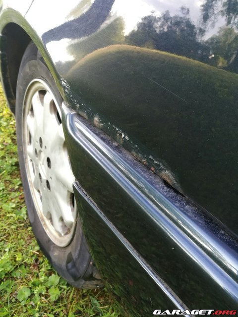

Laga rost [/]

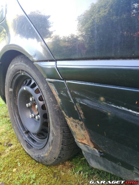

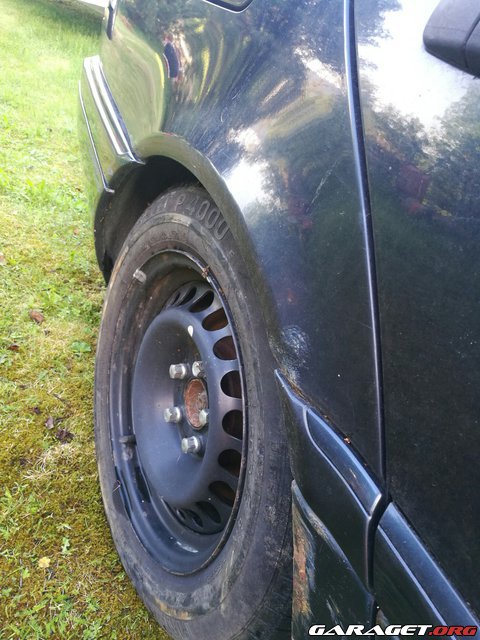

Bilder från förra ägaren (hur den såg ut när jag köpte den)
https://www1.garaget.org/gallery/images/163/162520/162520-0ed92fef106556a7e92144bddcd7258c.jpg
https://www1.garaget.org/gallery/images/163/162520/162520-f774035086bfb17413fcba83ecf45622.jpg
https://www1.garaget.org/gallery/images/163/162520/162520-dba2ae1f3542bccd223e9cd579d7a4fc.jpg
https://www1.garaget.org/gallery/images/163/162520/162520-a893c7482ef692058f0b99294d3613f2.jpg
https://www1.garaget.org/gallery/images/163/162520/162520-9a4b5863134760c38aeca4748576c0b5.jpg
https://www1.garaget.org/gallery/images/163/162520/162520-4d5694f33a3dc2baf22d50b9f9dee79c.jpg

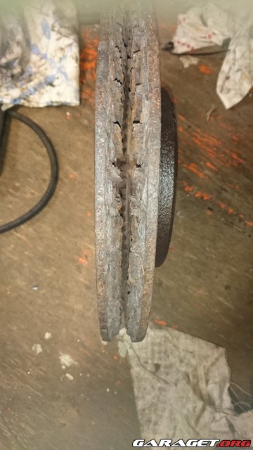

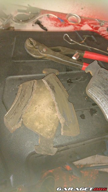

genomgång av bromsarna behövdes verkligen, de roliga är att jag besiktade bilen med blanka papper innan jag ställde bort den, så förstår inte riktigt hur dom kunnat missa bromsskivan och klossen tongue
https://www1.garaget.org/gallery/images/163/162520/162520-69258bfcaaef73f454fb59f0f7ed4b6f.jpg
https://www1.garaget.org/gallery/images/163/162520/162520-dcb496de495df188f60eb2dca1ac490a.jpg

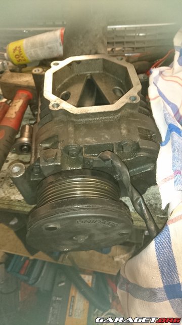

byte packningar till kompressorn
https://www1.garaget.org/gallery/images/163/162520/162520-c4b18c0c31318377e9eaace698425851.jpg

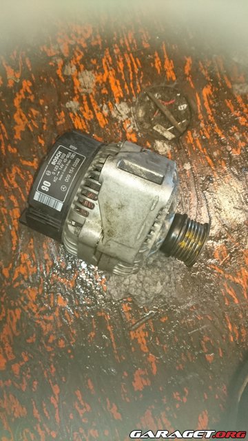

nyrenoverad generator
https://www1.garaget.org/gallery/images/163/162520/162520-d4d5774b97930a1ce4db6b0440b9a042.jpg

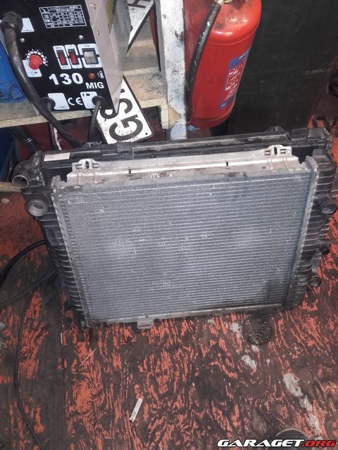

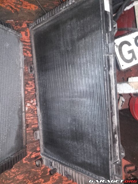

gamla kylaren
https://www1.garaget.org/gallery/images/163/162520/162520-78a5d87d564b6ef7a9956301d943e743.jpg
nya kylaren
https://www1.garaget.org/gallery/images/163/162520/162520-1af040a992c4cf9c89f1b5a772163b06.jpg

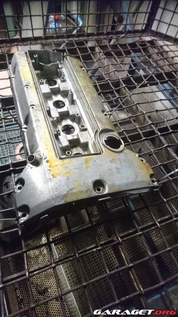

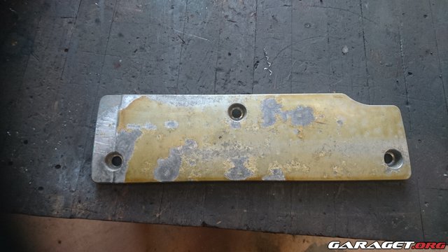

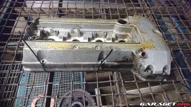

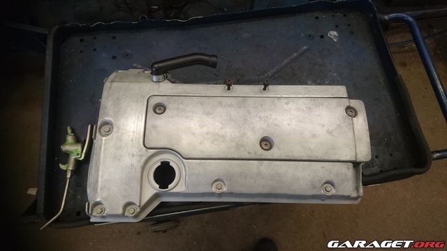

ventilkåpan innan jag gjorde något åt den
("lockett på ventilkåpan")
https://www1.garaget.org/gallery/images/163/162520/162520-0f0e80ba1a89be46b9d7a227853ae9f4.jpg
ventilkopan
https://www1.garaget.org/gallery/images/163/162520/162520-e29da62ba27e4595a0727fa7fe465e4c.jpg
https://www1.garaget.org/gallery/images/163/162520/162520-c9524ea3c00798758e821f0a56f4c454.jpg

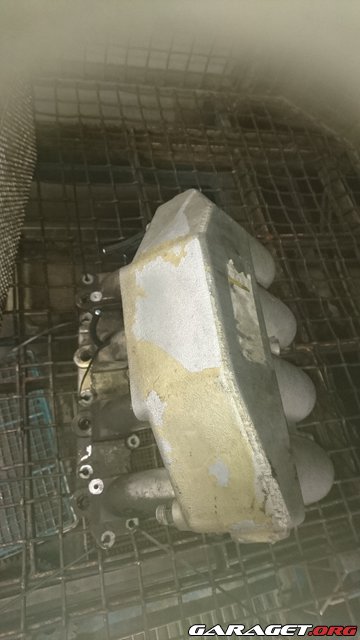

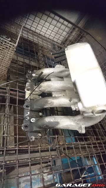

insuget innan jag gjorde något
https://www1.garaget.org/gallery/images/163/162520/162520-c19dc49c23c2533a3aae1de44cd8f41f.jpg
https://www1.garaget.org/gallery/images/163/162520/162520-8b3415f81337df67618bcc24298ef26c.jpg

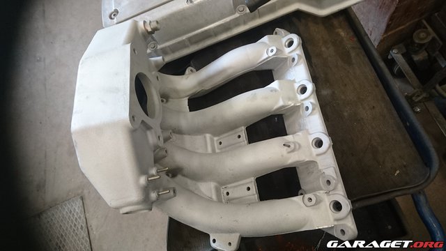

efter tvätt och blästring så böjar det u bli fint smile
insuget
https://www1.garaget.org/gallery/images/163/162520/162520-8ec6faa9f14eb0d25582e3450949f0c8.jpg

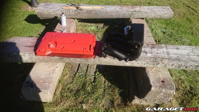

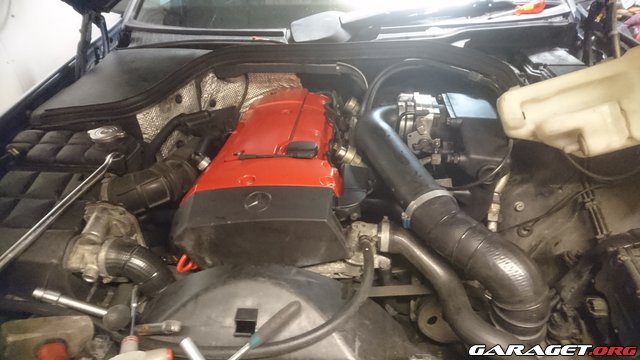

ventilkåpan
https://www1.garaget.org/gallery/images/163/162520/162520-a84ca5aeb8b004d11a44a80267d4629d.jpg
Lackat
https://www1.garaget.org/gallery/images/163/162520/162520-ace8c67bc044e3832977b9b77494a28f.jpg
dit monterat, dock saknas skruvarna på ventilkåpan då jag ville ha dom svarta
https://www1.garaget.org/gallery/images/163/162520/162520-63faf76a5807c061ae0a3f8643f537e8.jpg

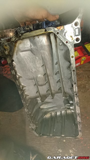

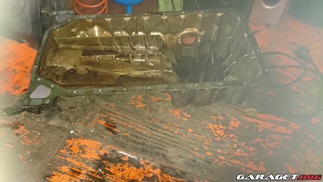

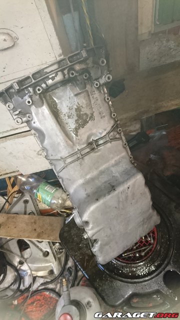

tog o bytte oljetråg, någon av de tidigare ägarna har lagat det som satt där och jag hade ett fräscht liggandes
https://www1.garaget.org/gallery/images/163/162520/162520-99db8f0a4079906a9c77a04bae4204db.jpg

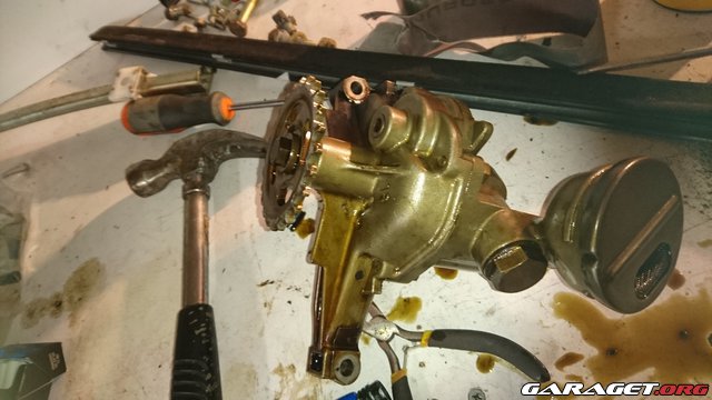

plockade även ner pumpen så jag kunde rengöra den riktigt
https://www1.garaget.org/gallery/images/163/162520/162520-3985e5be4f38700f2b83c5efcb99bf98.jpg

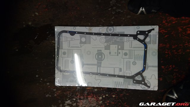

och självklart ny packning, i alu istället för papper
https://www1.garaget.org/gallery/images/163/162520/162520-5990a0bde5a2f7d883cd2e09066725cc.jpg

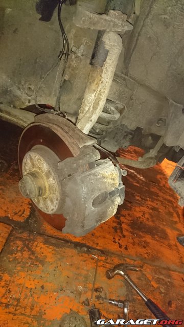

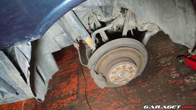

hittade äntligen va det va som klonkade i bakvagnen, (trodde först att det va avgasröret som slog i något så har plockat av det och kontrollerat så det inte tog i någonstans men blev inge bättre, så nu när jag började riva bakvagnen så såg jag att vänster bakfjäder va av längst upp och längst ner tongue
skönt att jag hittade felet, har ingen bild på hur bakvagnen ser ut just nu då jag fortfarande håller på där tongue
https://www1.garaget.org/gallery/images/163/162520/162520-105eefcc634e50995ecc54edce519d4b.jpg
beställt ny skivor, klossar, bromsbackar och slangar runt om, så nu ska bromsarna fungera smile bilder kommer när jag fått dom

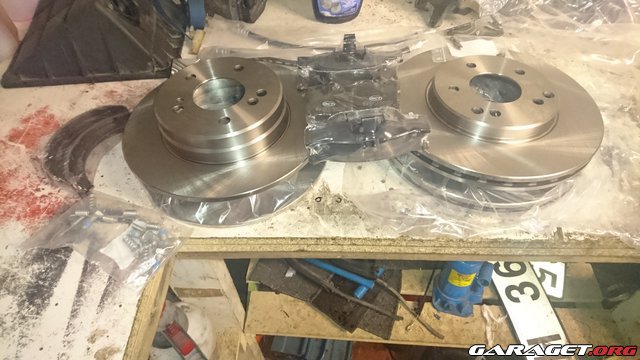

fick hem ett litet paket igår, nu lär man ju kunna stanna iaf, blir
nya skivor runt om, nya bromsklossar runt om, nya bromsbackar och nya broms slangar, blir även att skära av bromsrören så man får nya rör sista biten och nya bromsrörs nipplar runt om, så det blir lättare om dom behöver bytas i framtiden smile
https://www1.garaget.org/gallery/images/163/162520/162520-51cb09f0c071c57e361388fda6c7fcfa.jpg

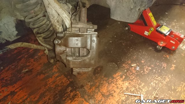

inte blive så mycket gjort den senaste tiden, har städat garaget riktigt från alla sopor från donatorbilen, monterat bromsarna på vänster sida och bytt framvagn och bakvagn vänster sida, men har ej tillgång till bilderna just nu,

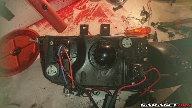

tog o monterade xenon i helljus och dimljus, så lär ju få hyfsat lyse i vinter iaf smile dock så är det bara 70w 8000k, men det får duga tills jag köper quick burner
https://www1.garaget.org/gallery/images/163/162520/162520-f2839d2926cc6383a2cd4c3ef687d33f.jpg

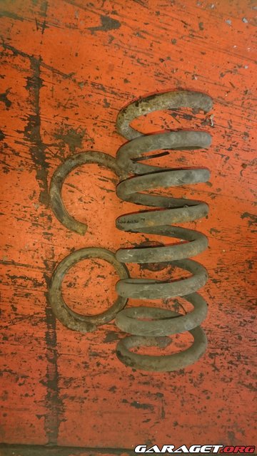

nu när ändå kardan är nere och avgasröret borta så blir det att byta stödlager och hardy skivor fob,, funderar även på att byta packbox i ingående axel i diffen när man ändå har allt isärplockat, men ska kolla hur den ser ut först.
det som är kvar o göra på bilen innan vinter är
byta stödlager och hardyskivor, byta bromsskivor och klossar på höger sida
svetsa klart sparklådan
spackla allt och grunda
byta remskiva på kompressorn
byta värmeplåtar under bilen
byta tank och tankgivare
sen börjar nog bilen brukas typ 2 månader innan vinter sen blir det fortsättning under vinter smile
det om kommer göras då är att vända bilen, slipa hela golvet och på med ny underredes massa, på med nya dämpare och fjädrar (coils), byta dom sista stagen i bakvagn (dom justerbara) och byta styr"lederna" fram (byter hela "styrstaget")

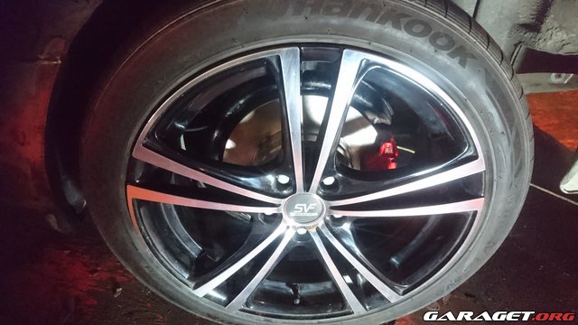

har äntligen fått fram lite bilder iaf

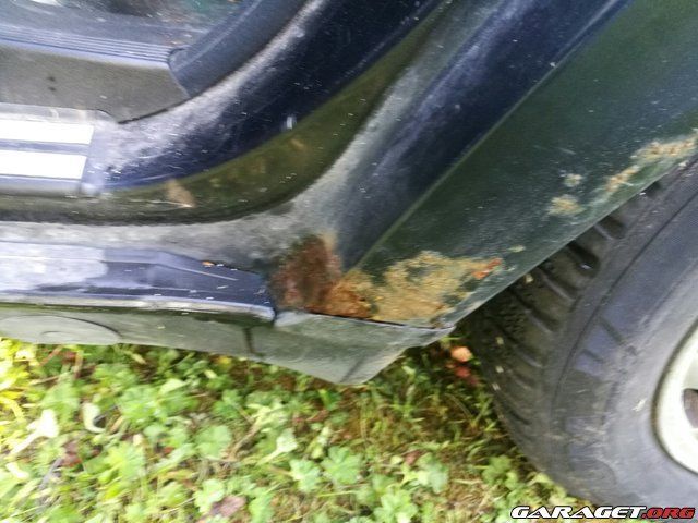

https://www1.garaget.org/gallery/images/163/162520/162520-72a2e74213adac8c69b4a5d4fe3e4a49.jpg

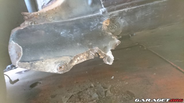

fint när lyftpunkten åker rakt upp i sparklådan när man börjar hissa, så blev till att byta 3dm på sparklådan och även göra ny lyftpunkt, har dock inga bilder på när jag lagade de, bara den här och sen kan jag ju ta efter bild också (är inte riktigt klar)
https://www1.garaget.org/gallery/images/163/162520/162520-b97b4a43b8f67bfdaa3db436cea2e495.jpg
https://www1.garaget.org/gallery/images/163/162520/162520-3011022254cf90b636e0f70e76a1e95d.jpg
https://www1.garaget.org/gallery/images/163/162520/162520-9d0165f13f8650790c73e8de0e1e5ffc.jpg
är roligt att hålla på när det blir ett bra resultat smile synd bara att jag inte hittar bilderna innan jag monterade dit hjulet, men det komer, måste gå igenom alla bilder på mobilen bara tongue
