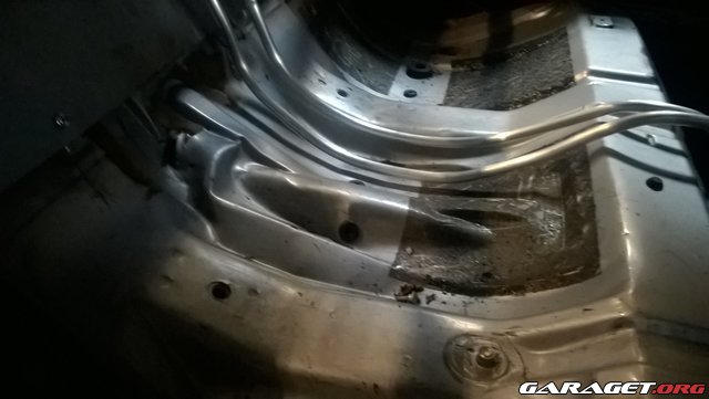

Kollade inne i bilen och hitta bucklan där med big_smile Tur bränsleledningarna va dragna lite vid sidan om smile

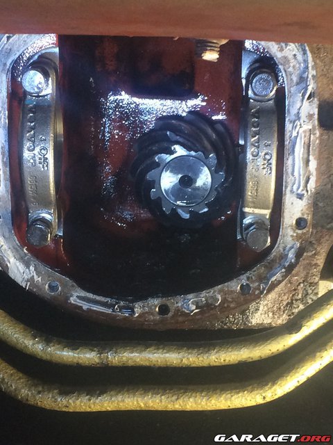

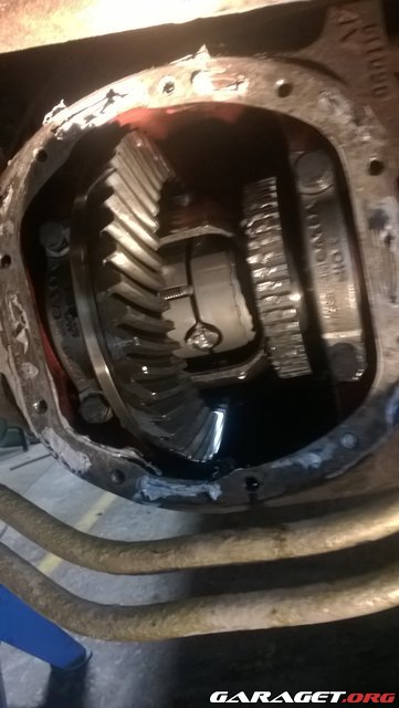

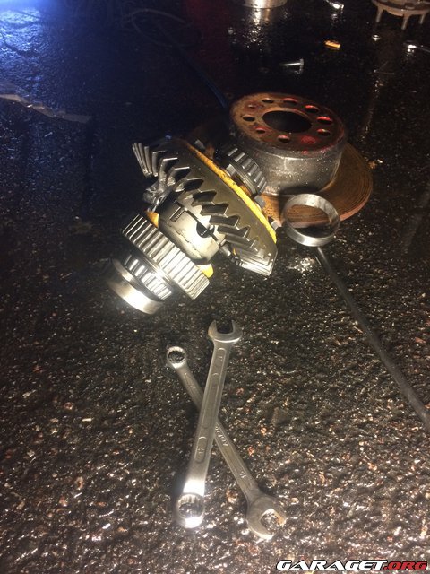

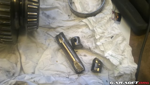

Körde ju på gatebil hela helgen med haveri varje dag.

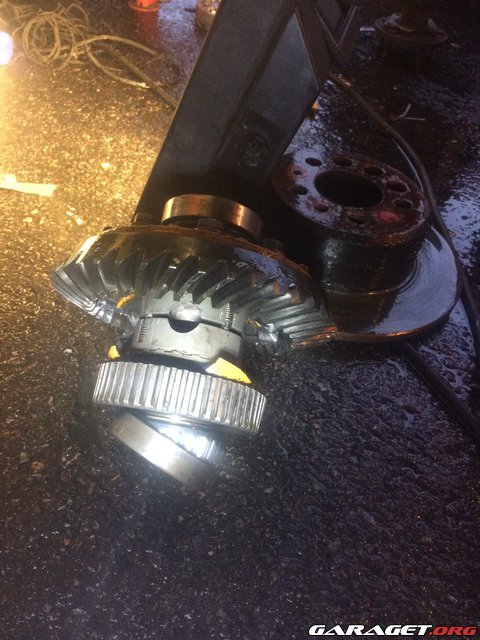

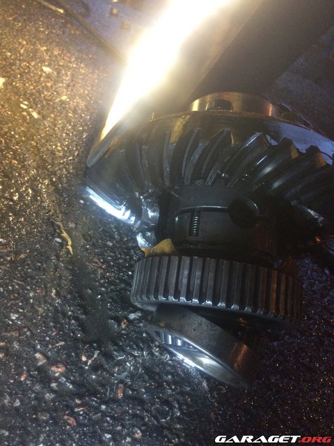

På fredagen drog jag av en drivaxel och vred den andra. Inget större men fick ju plocka ur diffen för att få ut änden.
Lördag så började det låta om bakaxeln. Trodde det va knutkorset som glappade men visade sig att det va diffpinnen som börjat gå sönder och som till slut havererade hela diffhuset.
https://www1.garaget.org/gallery/images/119/118144/118144-59f3cb7c652c5b496a289f5f4dbfabd0.jpg
https://www1.garaget.org/gallery/images/119/118144/118144-0e97ec179ac5b96d77b9df985524a6f9.jpg
https://www1.garaget.org/gallery/images/119/118144/118144-78d8d28bf9328c650f2c4a5827986ce7.jpg
https://www1.garaget.org/gallery/images/119/118144/118144-259de915d2993454bd5065b7842fa7d4.jpg
https://www1.garaget.org/gallery/images/119/118144/118144-d0201195120befb53fb23b396a99d78d.jpg
https://www1.garaget.org/gallery/images/119/118144/118144-529beedd59df2d4d44f2c53402aaba5d.jpg
https://www1.garaget.org/gallery/images/119/118144/118144-42f65df6ee9a8055a9d318adc4a9a26c.jpg
https://www1.garaget.org/gallery/images/119/118144/118144-206aafdd2e430bf74505da2b956a3fe4.jpg

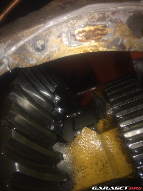

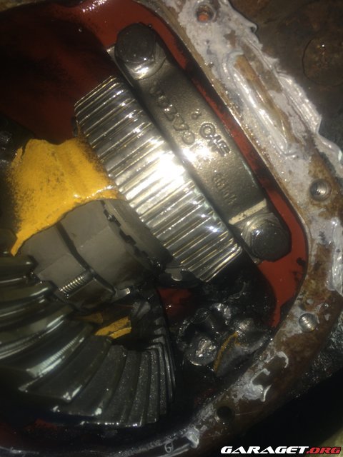

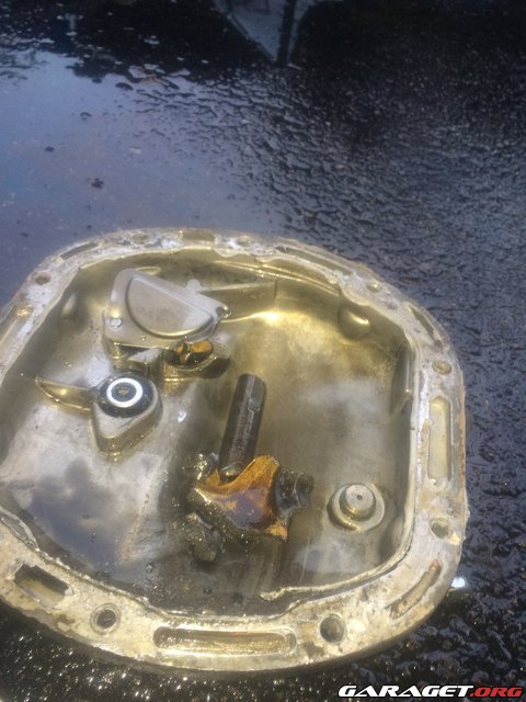

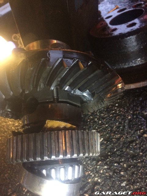

Till söndagen så hade jag bytt diffhuset och pinjongaxeln till ett nytt med en annan aussilocker i och fortsatte köra. Nu började bilen strula istället. Fick Lean Power Cut hela tiden men sen efter en avåkning så skuta det driva.
Rev diffen igen igår och såg att diffpinnen gått av i den här med.
https://www1.garaget.org/gallery/images/119/118144/118144-ef4e47ddd3b31938db42f7a72697b8e6.jpg
https://www1.garaget.org/gallery/images/119/118144/118144-7c81722ef20c70e6b8a31f54990c6cbe.jpg
Så ny pinne beställd och om det inte håller då så blir det att köra med en svetsad
Kunde ha behållit den gamla aussin men med tanke på vad som hänt ville jag inte det utan skicka den till skrot istället.
Så när axeln är hel igen börjar felsökningen på motorn istället

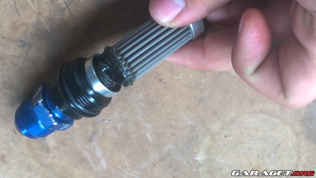

Drog ny plus till boxen och fick upp strömmen med ca 0,9v till 13,8 vilket är bättre. Sen kollade jag över bränslefiltret för att se så det inte va skit i men hade tur att jag hade reserv hemma.
Limmet tål tydligen inte e85
