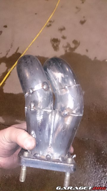

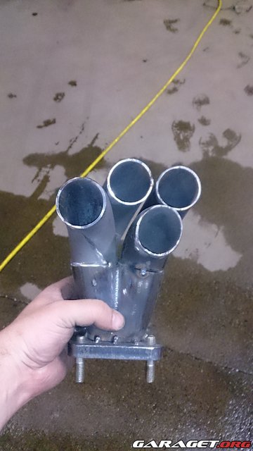

så här ser då nya grenöret ut fick göra om böjarna in till kollektorn flera gånger innan ja blev nöjd.
Ska lämna bort de på tigsvetsning nu då jag inte har nån själv.

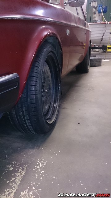

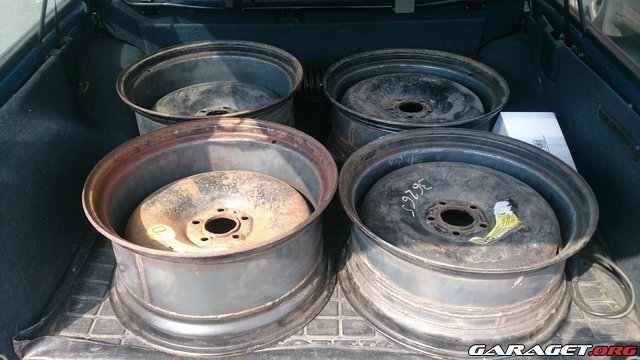

Har skickat iväg 4st fälgar på breddning, skulle va kul att göra de själv men har inte grejorna för de. De kommer bli 8" fram och 9" bak

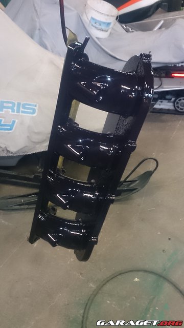

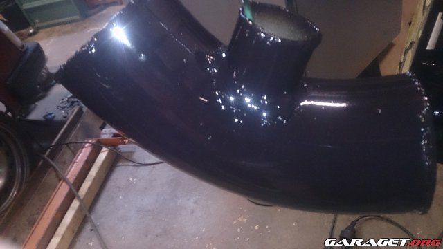

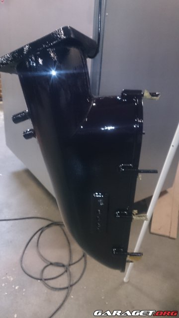

Pulverlackade mitt insug igår, blev riktigt fint faktiskt. Färgen heter black/brown nånting och är riktigt mörk brun

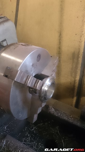

Har bara rör till wastegaten kvar på grenröret, var på jobbet och svarvade lite i flänsen till den igår! Sen ska jag testa coating och se hur de blir, de går ju alltid linda med avgasbandage efteråt

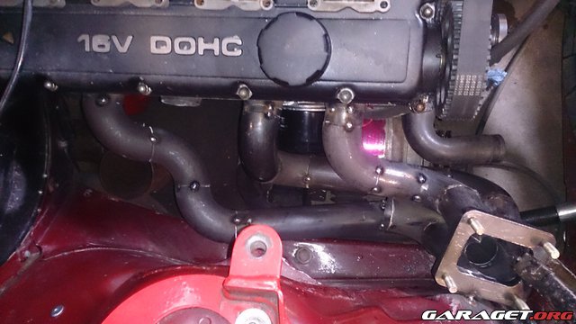

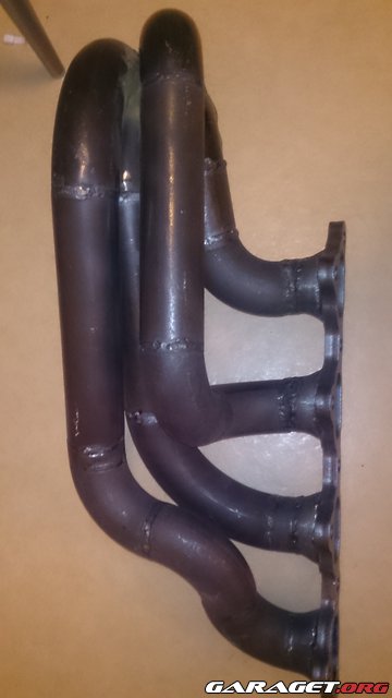

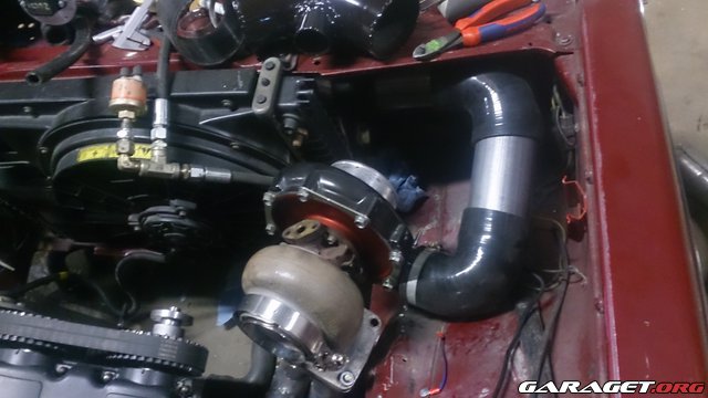

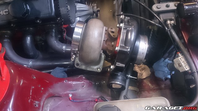

Händer inte mycket just nu då jag väntar på lite delar!  Var dock tvungen att rikta grenröret då de slagit sig ca 20mm vid svetsning som synes på bild.
Har även fixat med tryckröret från turbon och idag kom ett litet paket med en catchtank till vevhusventilationen

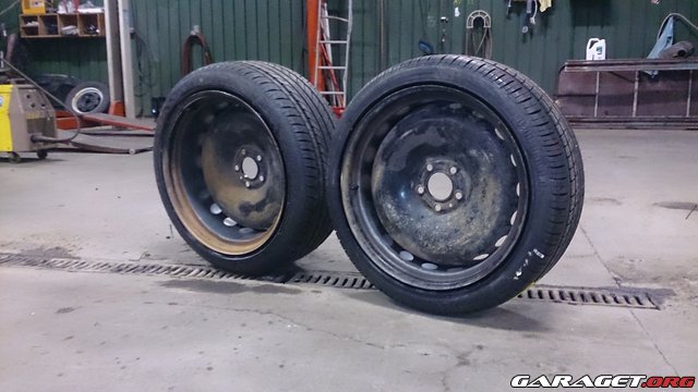

Har även fått dom "nya" fälgarna breddade och klara, endast blästring och lack kvar smile

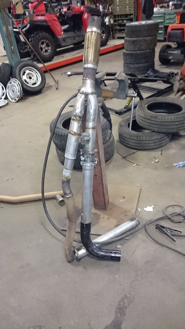

"Avgasspjället" har gått sönder nu iaf. Funkar medans systemet är kallt men sen fastnar det och oftast i stängt läge. Så har byggt ett nytt 3" med 3st dämpare och vbandsklämmor så att det går fort och lätt att plocka ner
