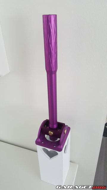

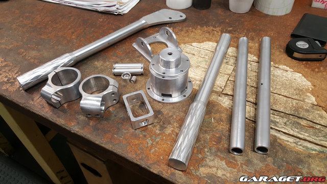

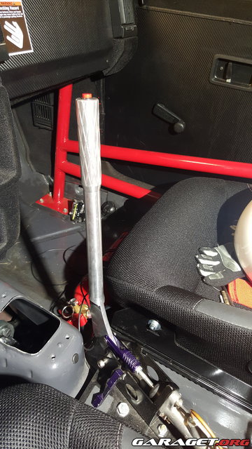

Sådär nu är spak till handbroms ny växelspaken mm färdig för att skickas på anodisering smile Lite bilder! Hämtade även nytt tråg och oljepump igår.

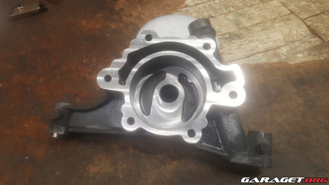

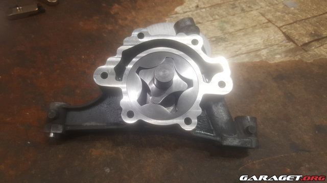

Oljepump en jag hämtade var inte i ok skick, dock bättre än min gamla.
Så testade att fräsa ur den själv och svarva av kuggen. Blev skit bra med toleranser bättre än bra tongue
https://www1.garaget.org/gallery/images/182/181048/181048-decb07b5c313c50723e6833b09ca5d25.jpg
https://www1.garaget.org/gallery/images/182/181048/181048-b74fb18fccbd2913916b66bf9df954d4.jpg
Detta kommer nog funka hoppas jag tongue schimsade även upp fjädern med 1.5 mm

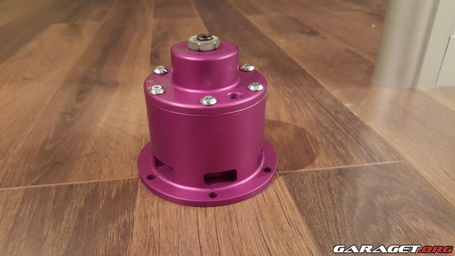

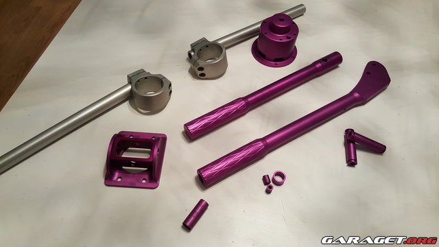

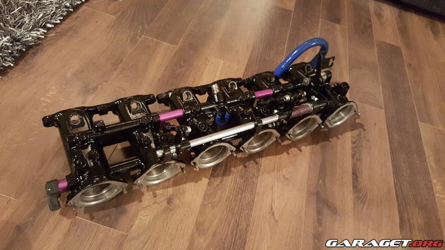

Lite delar tillbaka från anodisering, kanske blev lite mer rosa än vad jag hade tänkt mig tongue men vad gör lite färg wink fränt blev det iaf!
https://www1.garaget.org/gallery/images/182/181048/181048-66204f89f996bfe277a2708d221c445f.jpg
Spjällhuset monterat! Fint ska det va

Gaaah!! Så jävla porrig växelspak big_smile
Maskinförare
681 Inlägg
6 mars 2016
#506
lite ovanligt men ack så fränt smile

Hur kunde oljepumpens toleranser bli bättre när du tog bort material i alla ändar? Borde blivit för mycket glapp? :-)

#508
Tackar big_smile
Är riktigt nöjd med den
Haha japp smile tack!
Tog bara bort mateial i botten och kompenserade sedan det i toppen och anpassade kuggen i höjd till detta ca 0.07mm i spel smile sidorna gav jag fan i då jag inte kan bygga matrial på kuggen precis wink men dem var inte heller slitna då det är väldigt sällan det går med skit där smile
Men tror jag nollade centrum 3 gånger för att vara säker att jag inte skulle ta matrial på sidorna wink

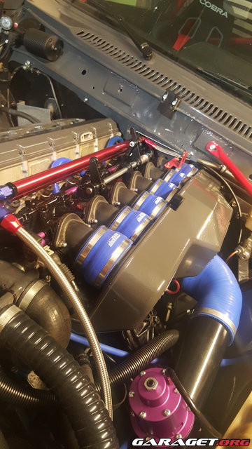

https://www1.garaget.org/gallery/images/182/181048/181048-42577ed7ad961fb78516bf03d7c29cb8.jpg
Det tar sig! Väntar bara på lite slang och an kopplingar till nya tråget så är det snart start igen! Efter det blir det nya designen big_smile
