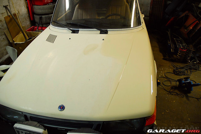

Det som gör din bil till vit är en oxiderad solid lack. Detta får man bort med rätt rubbin och polerpads på maskinen. Sen så går man på med en sk polish för att få upp mer djup och lyster i lacken. För att sen lägga på ett lackskydd. Som man kan lägga med maskin eller för hand.
Denna Saab 900 jag polerade var ordentligt oxiderad.
Maskin var Biltemas dubbelhuvade. Polerpads var smartabs gula.
Rubbing var Smartabs Amaze Tuff
Polish var Smartabs Mirror Image
Lackskydd var Smartabs Platinum
https://www1.garaget.org/gallery/images/24/23728/23728-35993480c72643a132387bf6b10dbb9d.jpg
