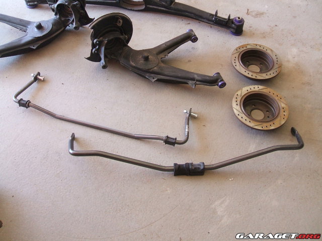

Nya 325 ok runt om, nya bärarmar fram, renoverade bärarmar bag med powerflex busningar, nya bromsslangar, nya Tarox sportbromsskivor bak m.m.

Har blästrade och renoverade bärarmar bak med powerflex bussningar, blästrad och renoverad bakaxel med powerflex bussningar, Tarox sportbromsskivor bak (än så länge), H&R sportkrängningshämmare fram och bak, nya bbromsslangar och har målat bakaxeln så även den ser lite trevilgare ut!

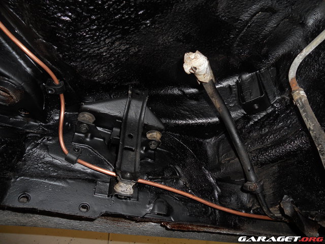

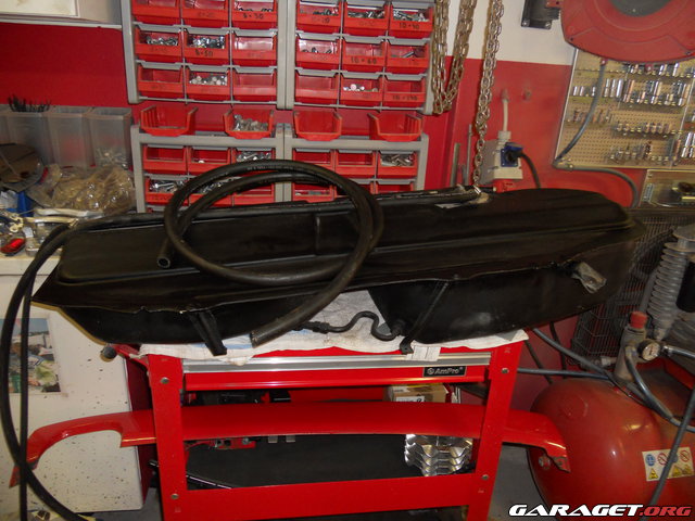

Då sätter det igång med detta projektet igen!
Detta är vad som ska monteras:
* Nytt längsgående bromsrör och båda bakre
* Nya bränsleslangar som tål E85
* Nerslipat och målat fäste till bränslepump
* Blästrad tank
* Hela underredet vid bakaxeln är rostskyddsbehandlad
* Nya skruvar, bultar, slangklämmor m.m.

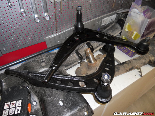

* Blästrade bärarmar med nya hjullager och Powerflex-bussningar
* Blästrad baxaxelbalk med Powerflex-bussningar
* Nya H&R Krängningshämmare (22mm fram och 18mm bak)
* Tarox borrade sportbromsskivor och Tarox sportbromsbelägg
* Nya handbromsvajrar och handbromsbackar
* Måla bakaxel (Ska renoveras längre fram)
https://www1.garaget.org/gallery/images/151/150658/150658-9e1c5e308153331824bbab6ce6384885.jpg

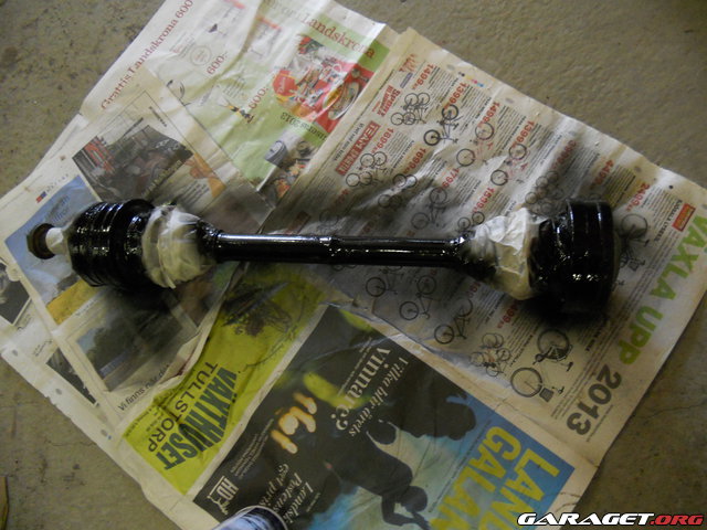

Och när man väl är där och rotar bytar man givetvis vattenpump, generatorrem och lite sånt där tongue
Pedant som man är så kunde jag bara inte slänga tillbaks kåporna som dem såg ut,
så det fick bli blästring och lack.
