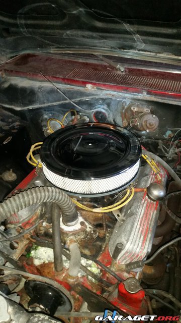

Kunde inte hålla mig från att se hur det skulle se ut med nya luftintaget wink
https://www1.garaget.org/gallery/images/89/88175/88175-b4f0168b5f35caf60bc285b17a0a7cb2.jpg

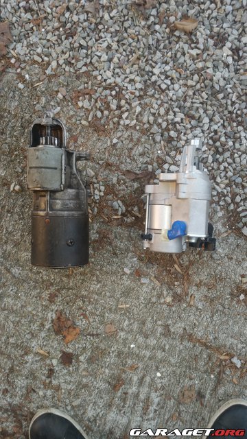

plockade även ur den gamla startmotorn för att jämföra med den nya smile
https://www1.garaget.org/gallery/images/89/88175/88175-ed366eecb0687799d2136af87e038c1a.jpg
Rätt stor skillnad big_smile

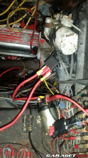

fixade så att startmotorn går runt med komp i motorn. Det visade sig vara en gammal solenoid ( som syns på bilden ) som inte orkade hålla kvar när startmotorn skulle dra runt. For in till biltema och köpte ett nytt relä och kopplade på det och gjorde bättre jordanslutningar till motorn ,de gamle hade ärgat sänder, och vipps så funkade det mycket bättre big_smile

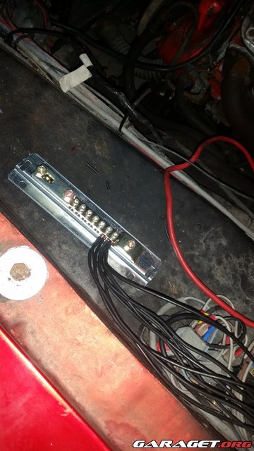

Gjorde även en ny jordskena till diverse el i bilen. Någon som kan gissa vad det egentligen är ? smile

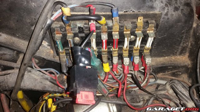

Bytade även säkringshållaren till nya flatstift säkringar så att man kan svänga in på vilken mack som helst och fixa säkringar om någon smäller och man inte har med sig säkringar smile Glömde dock att ta bild på resultatet så de får bli en före bild så länge smile
https://www1.garaget.org/gallery/images/89/88175/88175-988be56da484dba9f4ca6f785638374b.jpg
När jag skulle testa elen efter att jag bytt säkringshållaren så small säkringen som går till både tändning och belysning hela tiden. Efter mycket av och på kopplande av lampor så lyckades jag utesluta att det var plussen till reggplåtsbelysningen som låg för nära karossen så det blev kortslutning i och med där låg massa smuts imellan. Men efter rengöring och ett par varv med eltejpen så funkade det fint smile

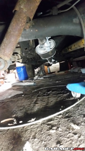

Nu tror jag att jag äntligen fått ihop avgassystemet smile Tog bara bild på ena sidan. Har inte så mycket plats att röra mig på. Bry er inte om det smutsiga golvet tack smile

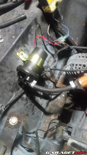

Tändspolen bytades också. Fungerade säkert men den gamla var så pass rostig och ful och sen känns det bättre att ha en ny. så den gamla hamnar i reservdelshögen wink

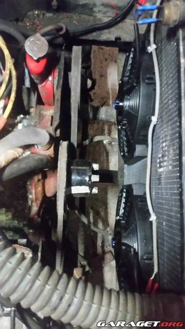

Bytade även kylarfläktarna. Det satt två 10" fläktar innan men den ena hade sagt upp sig så det fick bli två nya.
den vita markeringen på remskivan till vattenpumpen är bara en markering jag hade när jag testade dra runt motorn.
https://www1.garaget.org/gallery/images/89/88175/88175-310b16b47ecebac7ab5066e23b436be7.jpg
Överhettning? vad är det och går det att äta ? tongue

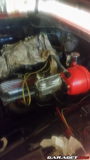

https://www1.garaget.org/gallery/images/89/88175/88175-5be3d36b9242cbd84f97f02cd67546b5.jpg
Har målat om bromsservon och även renoverat huvudbromscylindern med ny reparationssats. Fick inte på det ena röret för nippeln gick av när jag skulle lossa det.
