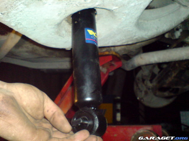

1. Skruva bort övre muttrarna på dämparna
https://www1.garaget.org/gallery/archive/90386/598835_gd88gl.jpg
Check

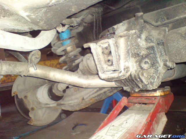

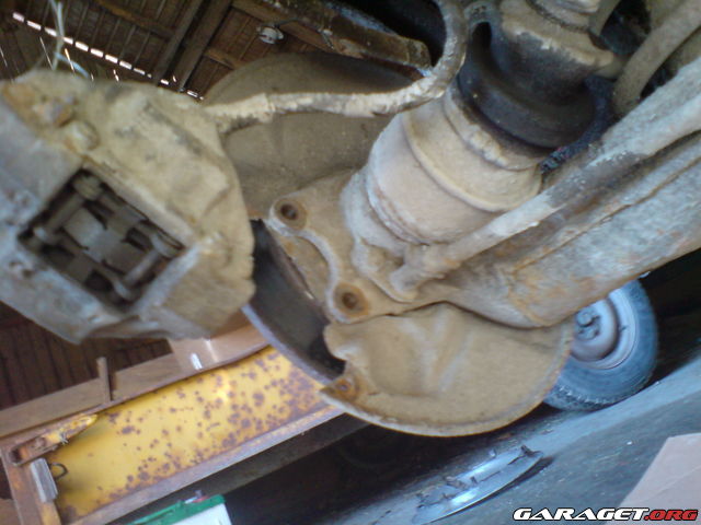

2. Hissa upp bakänden till lagom arbetshöjd med en domkraft placerad under bakaxelhuset (tyvärr ingen bild på detta men) och palla under de båda runda, främre bakaxelfästena.
https://www1.garaget.org/gallery/archive/90386/598838_4h0uzi.jpg

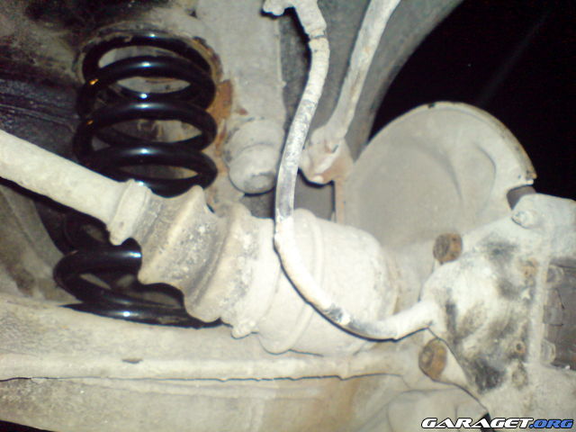

3.Montera bort hjulen. Lossa sen bromsoken (2 bultar) och häng upp oken så de inte hänger i slangen.
https://www1.garaget.org/gallery/archive/90386/598839_ltm9lz.jpg

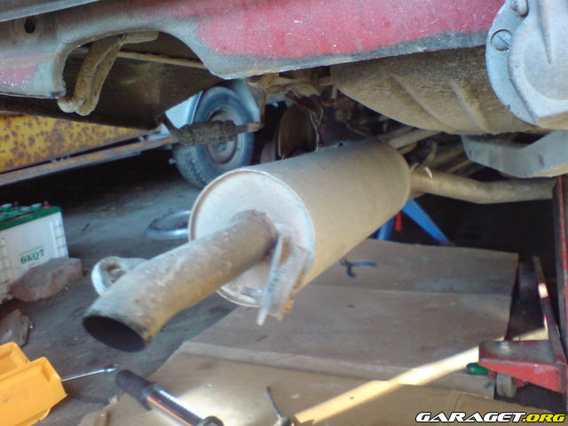

4.Lossa bakre ljuddämparen så avgassystemet hänger ner.
https://www1.garaget.org/gallery/archive/90386/598840_8tx5r7.jpg

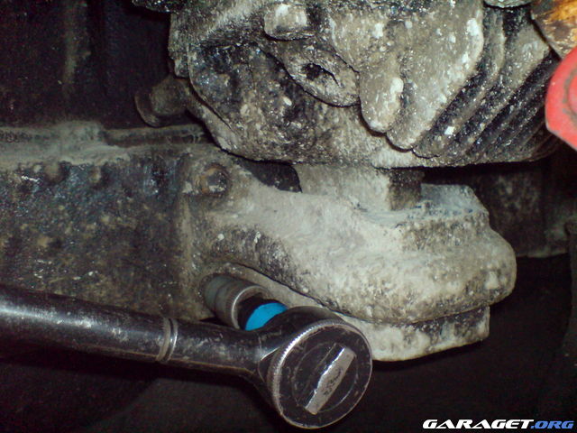

5. Låt domkraften ligga i spänn mot bakaxelhuset och lossa de fyra bultarna som håller bakaxelhuset uppe (bultarna sitter strax bakom själva huset).
https://www1.garaget.org/gallery/archive/90386/598841_f1y9rb.jpg

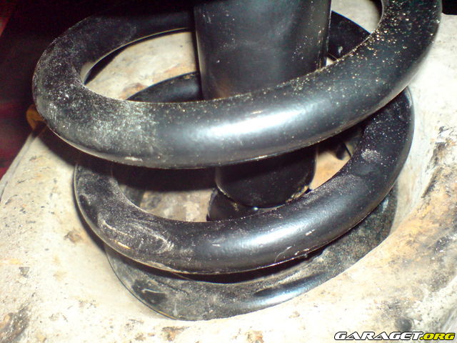

6. Sänk domkraften, så bakaxeln följer med, tills fjädrarna och dämparna kan plockas ur. (Nu hade jag luftdämpare som gick att fylla på, och dom är grövre än original, så dom måste plockas samtidigt som fjädrarna. Originaldämparna plockas ur underifrån innan bakaxeln sänks ner.)
https://www1.garaget.org/gallery/archive/90386/598844_h5tvw9.jpg
7.Kötta i den nya fjädern, och var noga att den hamnar rätt i övre läget. Var lite pill innan den satt på plats som den skulle. (Om du ska sätta i luftdämpare som du kan ställa trycket i måste detta ske i det här läget. Då skruvas bultarna i underifrån, varpå dämparn, med fjädern runt, sätts över bultarna och sedan fästs dämparen med mutter på de befintliga bultarna.)
