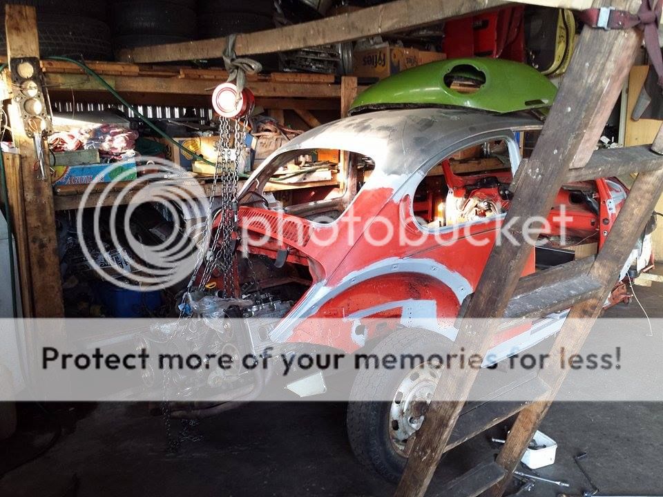

Skruvade ihop lådan med motorn för att fästa den exakt där den ska sitta för att se att det inte tar nånstans, som ni ser så har jag kapat emr på innerskärmarna än sist

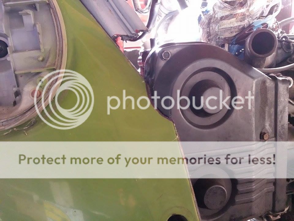

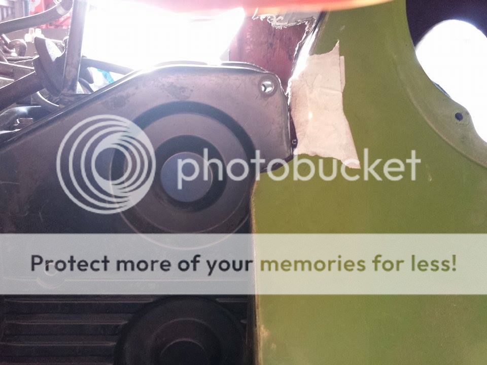

eftersom jag valde att höja motorn istället för att sänka den som många gör med quadcam motorerna så hamnar kamremskåporna högt upp och kommer att sticka ut intill skärmen, så jag kapade det som behövdes, ska snygga till des sen med plåt
http://i1345.photobucket.com/albums/p674/abdullahalkhaigani/10711361_776967402342306_1361159856_n_zpsa7b7d634.jpg

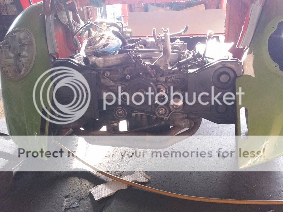

båda sidorna

och då var allt på plats, ska bara få till mellanplåten och motorluckan idag.
