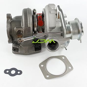

här är rak med labyrinttätning mot downpipen.

här är vinklad med labyrinttätning mot downpipen.
https://cdn2.bigcommerce.com/server5800/8ccba/products/50/images/161/turbo_upgrade__48252.1279504811.500.750.jpg?c=2
