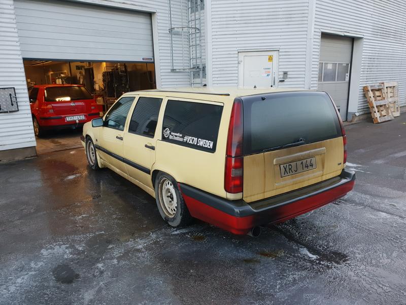

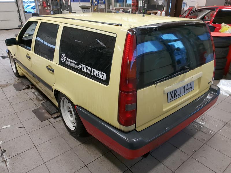

Hej på er! Blev sugen på att fixa en projekttråd för nya brukisen/pendlarbilen. Får hoppas att garaget inte är helt dött än roll
Bilen är från början en importerad 850 TDI Manuell av årsmodell 1996.
Ägaren innan lackerade den gul med ett rätt dåligt resultat. Så just nu är bilen delvis nermattad för omlack som kommer att ske nästa år.
Tanken med projektet är att försöka skapa en replika av en t-5r så nära det bara går.

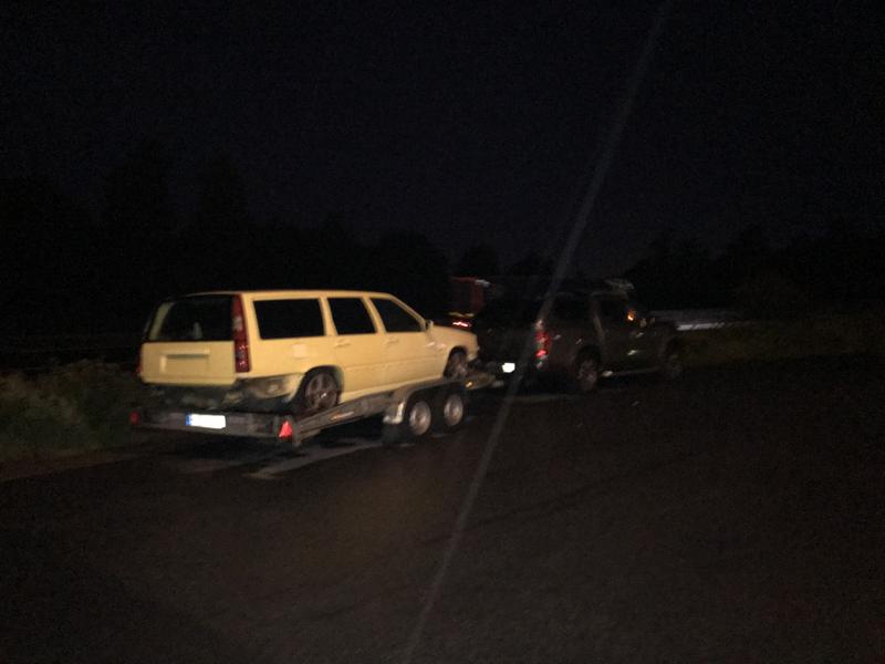

påväg hem från Alvesta till Göteborg. Bilen stod obessad med rasad växellåda så fick bli att ta den på släp.

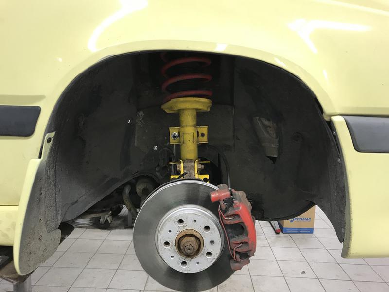

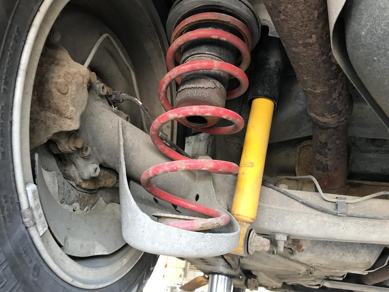

inspekterade lite under bilen. satt coils fram och sänkfjädrar bak iaf.
https://i.postimg.cc/7ZRsTNMR/IMG-1624.jpg

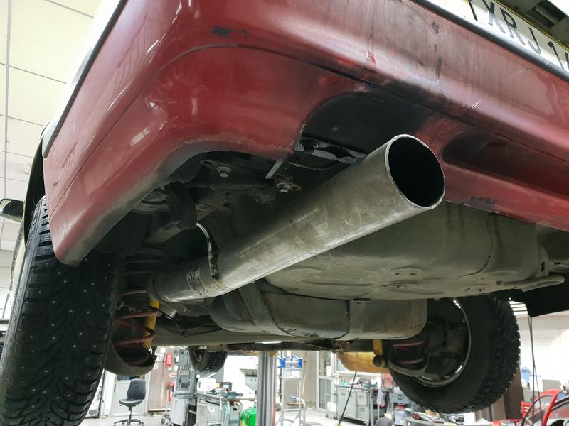

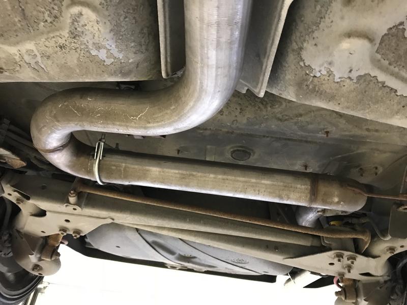

Avgassystemet var seriöst byggt som alltid i en TDI lol
https://i.postimg.cc/FRyD8X5t/IMG-1625.jpg

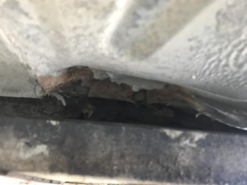

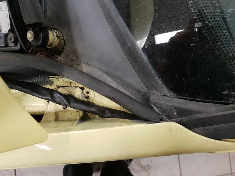

Enda rosten jag kunde hitta. helt ok ändå.
https://i.postimg.cc/4NBFXGKs/IMG-1626.jpg

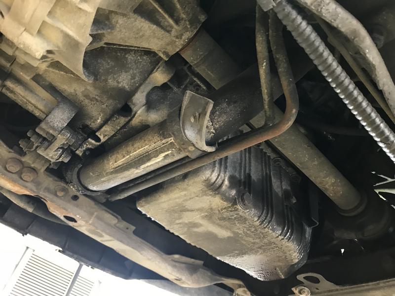

torrt och fint, känns skönt när det inte pissar olja som dessa motorer har en tendens att göra.
https://i.postimg.cc/WzVf1b6b/IMG-1627.jpg

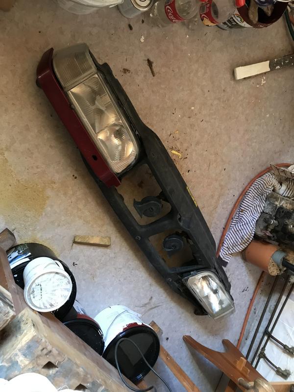

köpte en begagnad frontplast och stålkastare då det som satt/följde med var skrot.
https://i.postimg.cc/3JKcMNxt/IMG-1629.jpg
monterat på de och fronten för att göra lite plats i bilen. Alla delar som följde med var intryckt i skuffen.

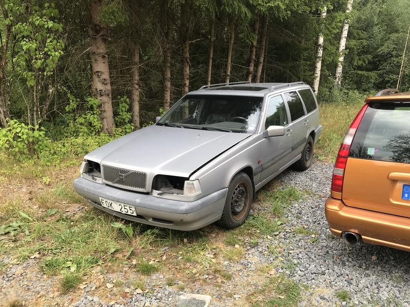

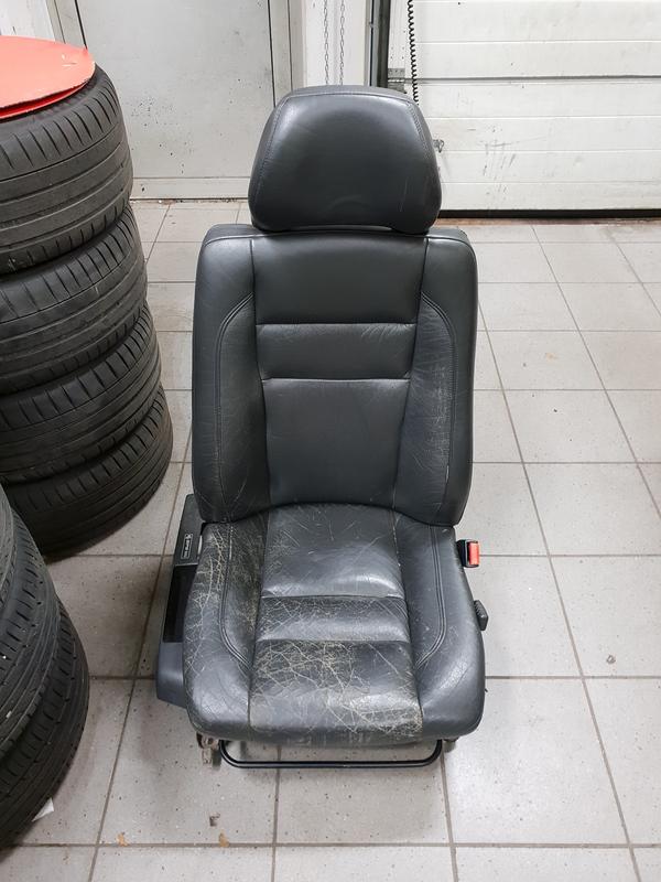

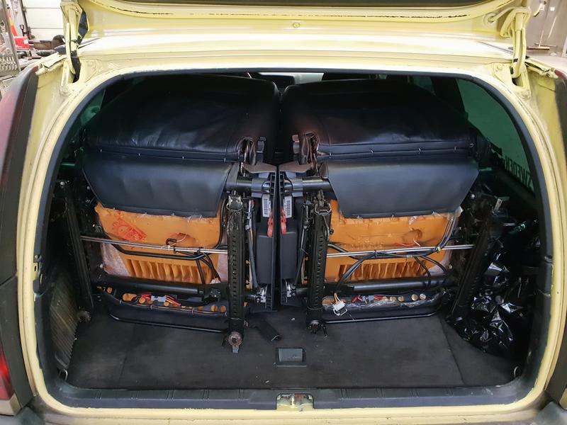

fick tag i en reservdelsbil billigt som ska få offra lite delar. Bla svart helskinn, träpaneler och takluckan då den ej fungerade och läckte i den gule.

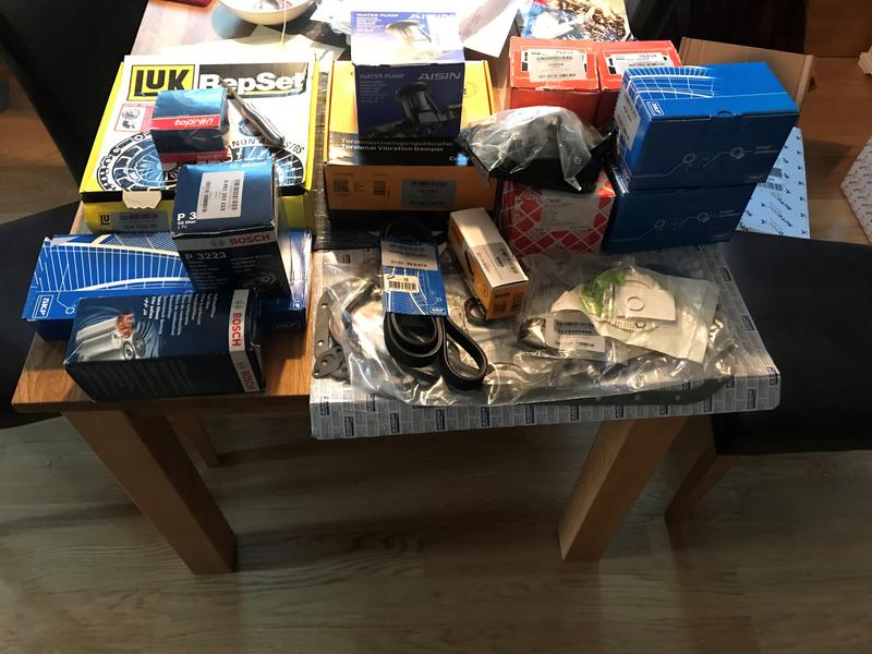

sålde min gamla brukis och köpte bildelar för pengarna roll Servicedelar, drivaxeldamasker/knutar, kopplingssats, slavcylinder m.m.
https://i.postimg.cc/NFQpwCBK/IMG-1720.jpg

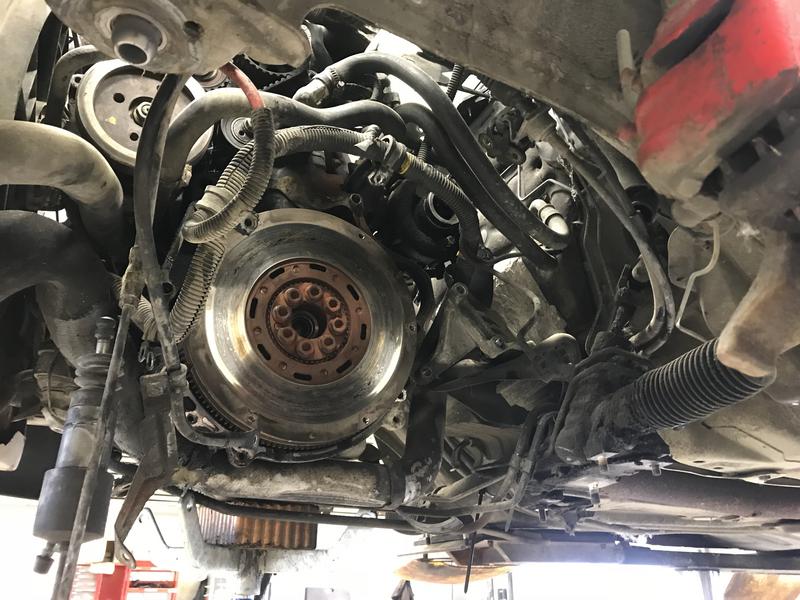

växellådan revs ner för byte (fick med ny växellåda) Passade på att byta koppling och konvertera till invändig slavcylinder i samband med växellådsbytet.

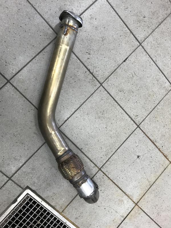

Köpte ett begagnat jt 3" system till en T5 som DP ska byggas om på så allt passar TDI.

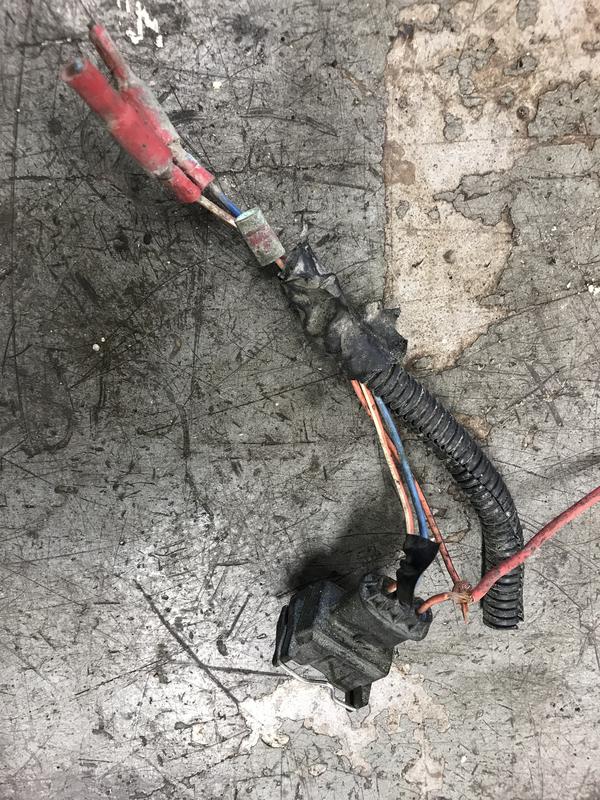

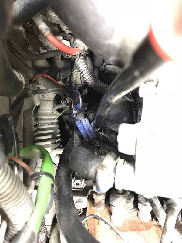

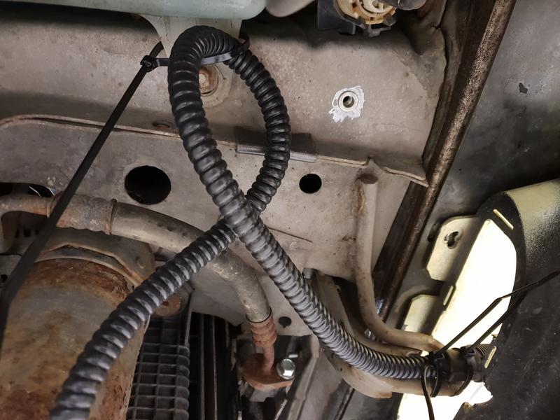

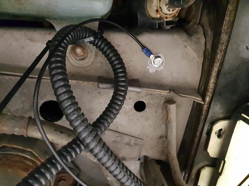

Blev byte av en del kablar.. ett patetiskt försök till att få lysande sidoblinkers...
https://i.postimg.cc/jd54Q75Y/IMG-1808.jpg
istället för två strömtjuvar så klipptes alla kablar till pumpen och skarvades ihop mad Får åka till skroten och klippa en ny kontakt i framtiden... inget glapp än så länge iaf!

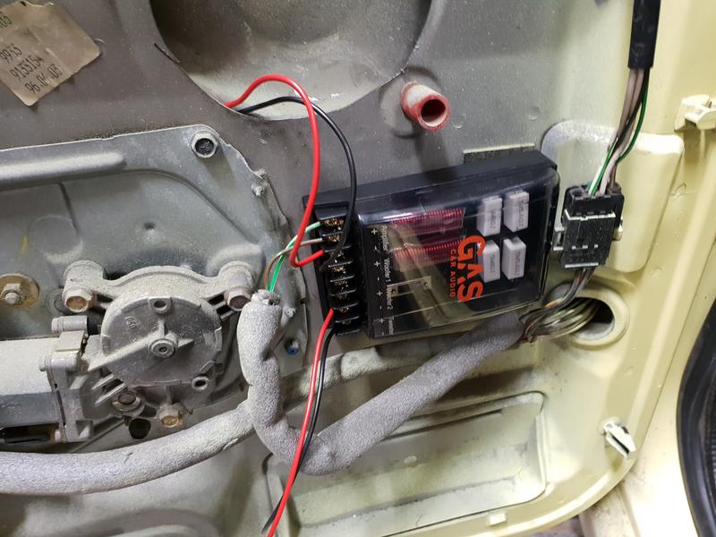

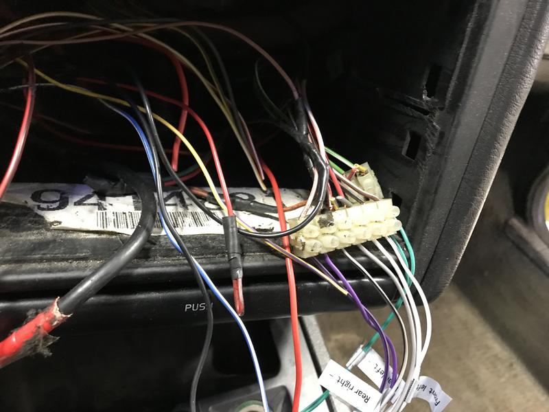

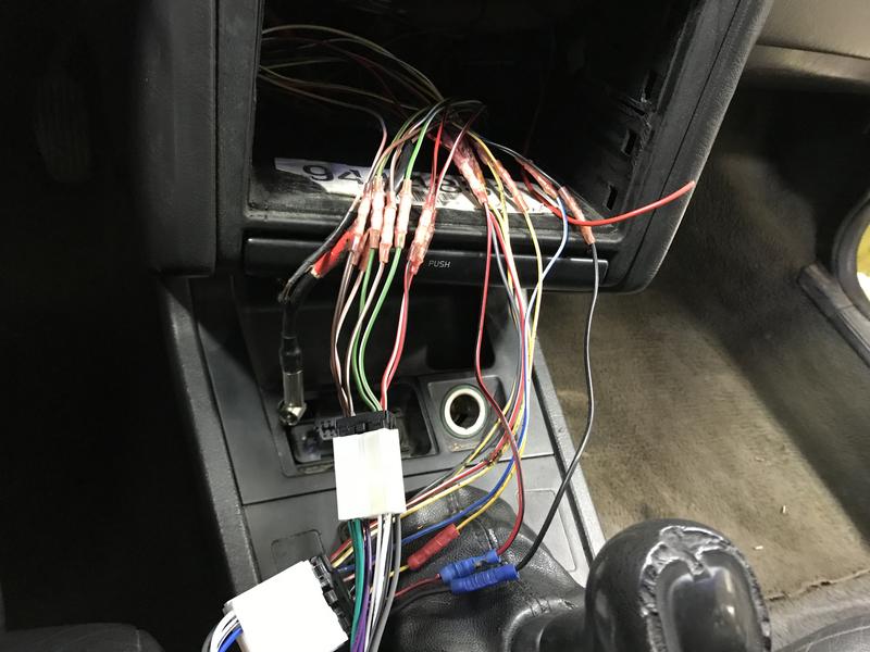

även stereon var totalt kaos...
https://i.postimg.cc/xjgPzR9P/IMG-1825.jpg
lyckades få det bättre iaf!

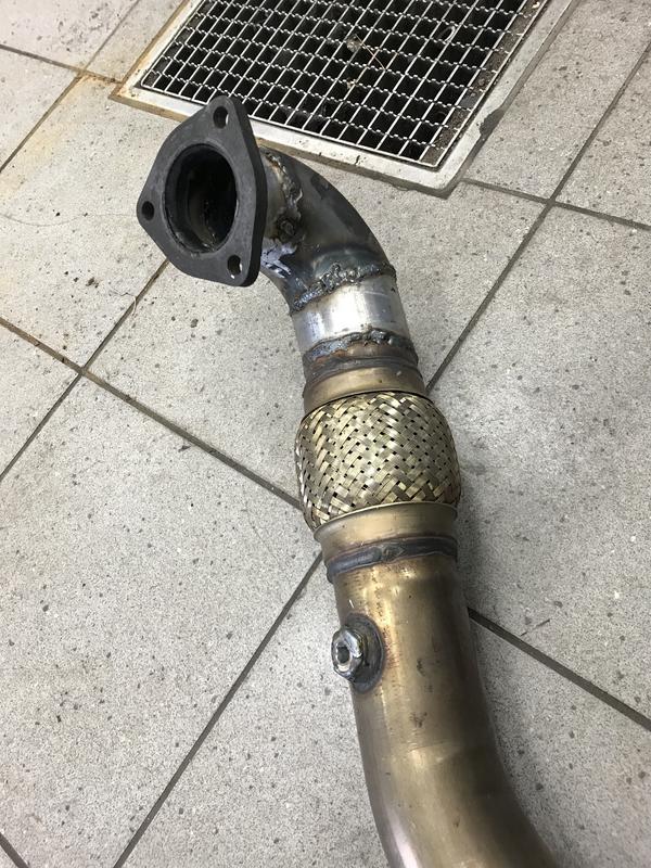

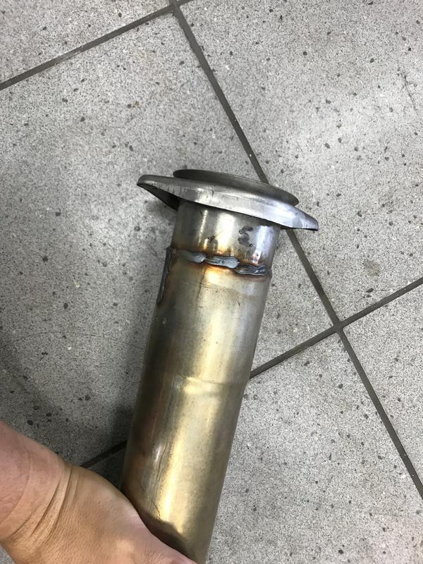

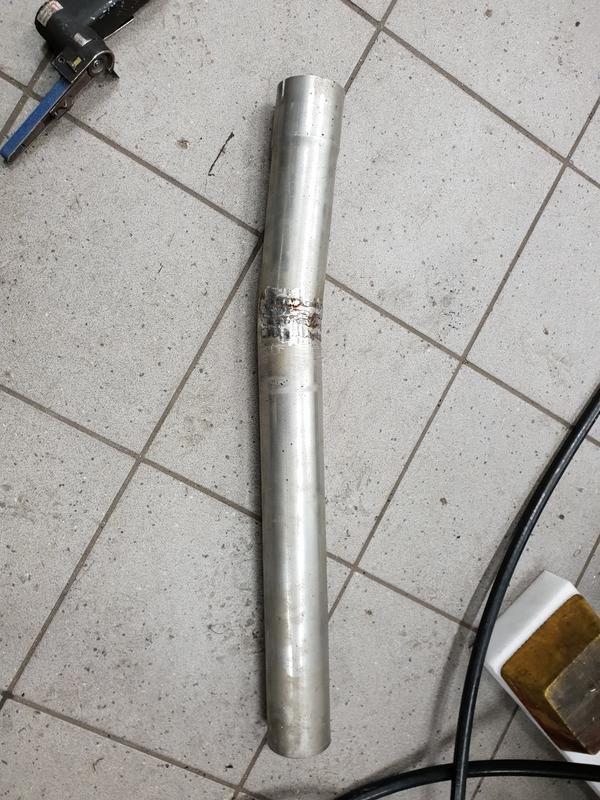

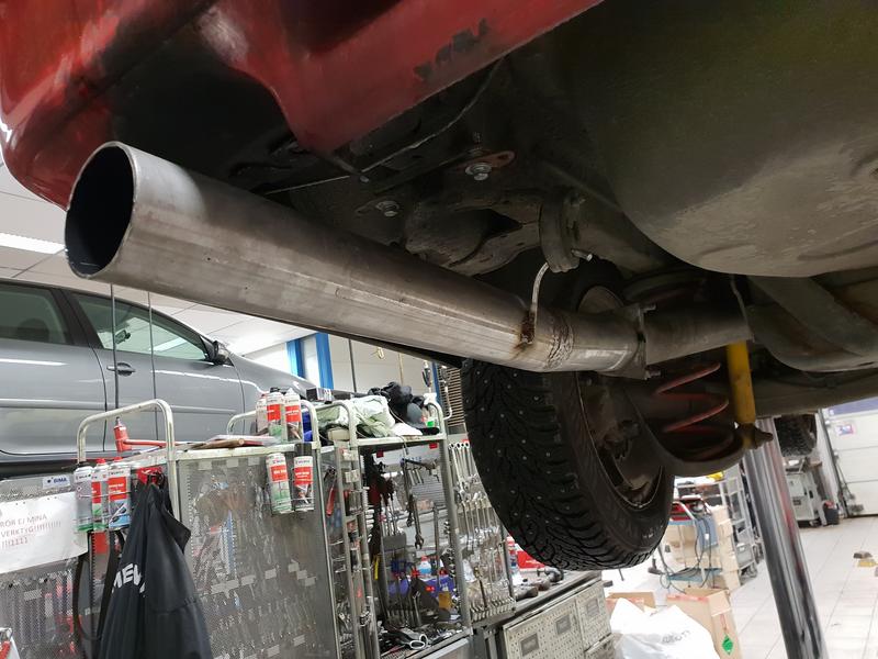

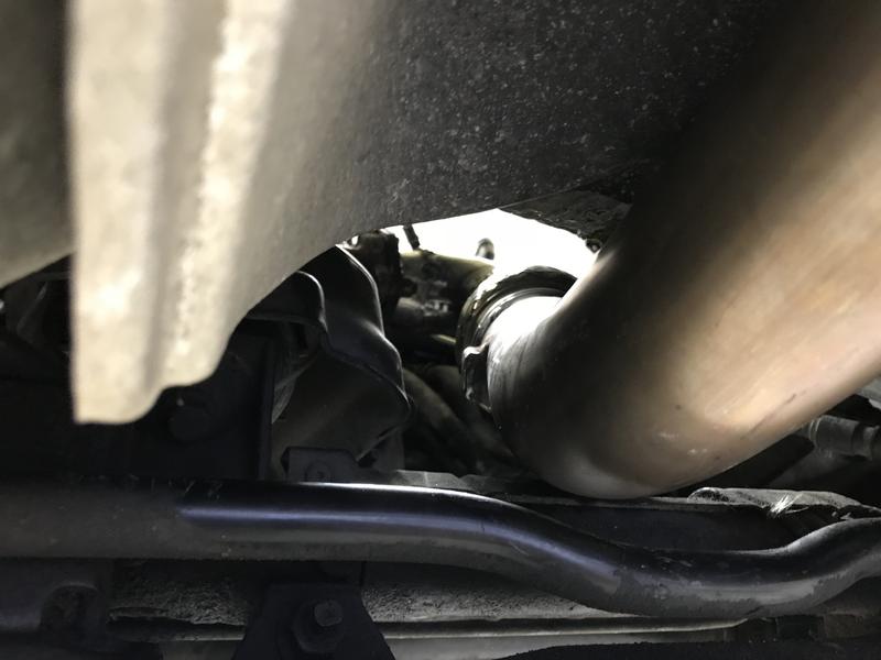

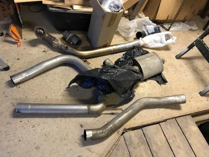

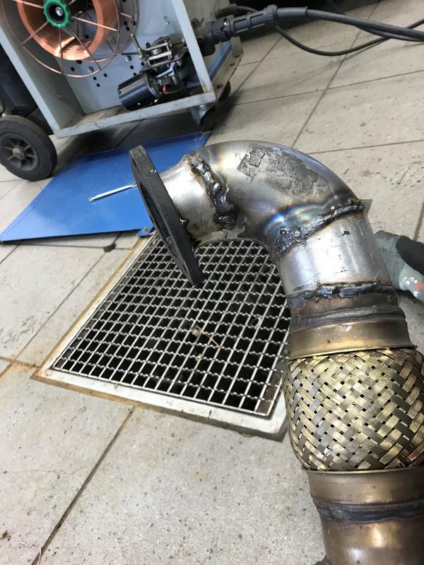

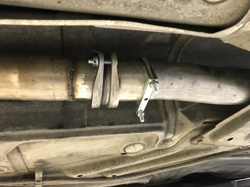

Började Bygga lite avgassystem. Ballt avgasljud är ett måste om man kör TDI roll
håna inte svetsarna, gör så gott jag kan tongue
https://i.postimg.cc/SNBY22Yr/IMG-1885.jpg
https://i.postimg.cc/Z56Brbrh/IMG-1886.jpg
https://i.postimg.cc/6qDqvgq3/IMG-1887.jpg
https://i.postimg.cc/SQ5J32dh/IMG-1888.jpg
https://i.postimg.cc/BQKX0S71/IMG-1889.jpg
blev lite tajt vid styrväxeln. men de går fritt och slår inte i smile
https://i.postimg.cc/ht8vXCBD/IMG-1890.jpg
resten av halvsatsen från bensinare passar bolt on på TDI.
https://i.postimg.cc/g2brcC1t/IMG-1891.jpg

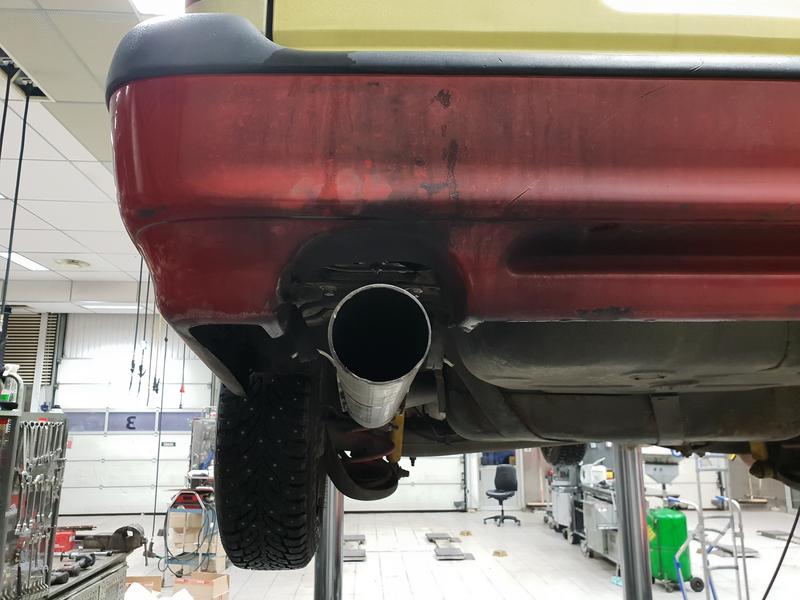

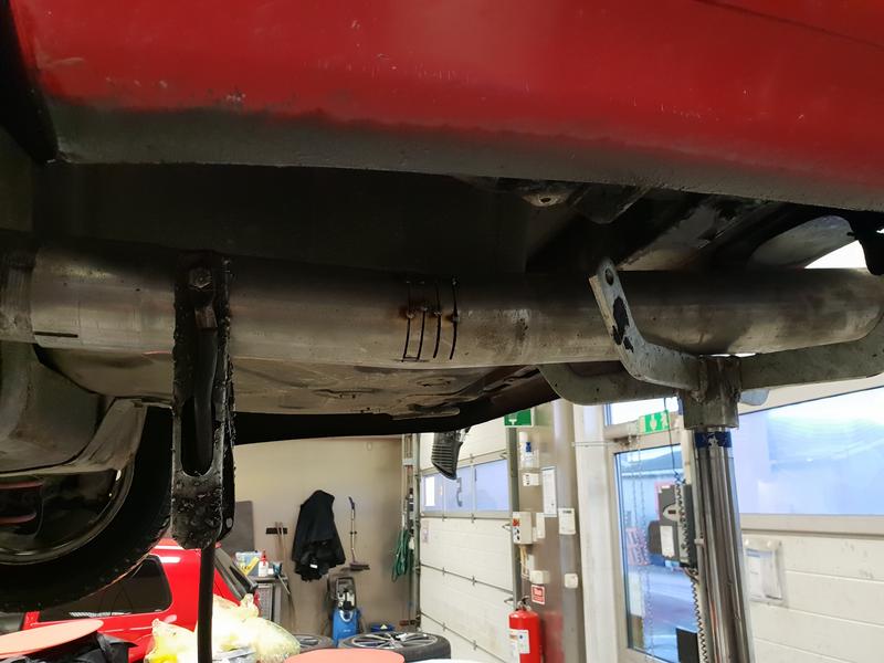

Fick bli rakt rör till en början. Fick inte ljuddämparen att passa riktigt.. Mullrade bra men var nog inte så populärt bland grannarna.. sambon sa att bilen hördes flera kilometer bort.
https://i.postimg.cc/YSp9Y1r1/IMG-1892.jpg

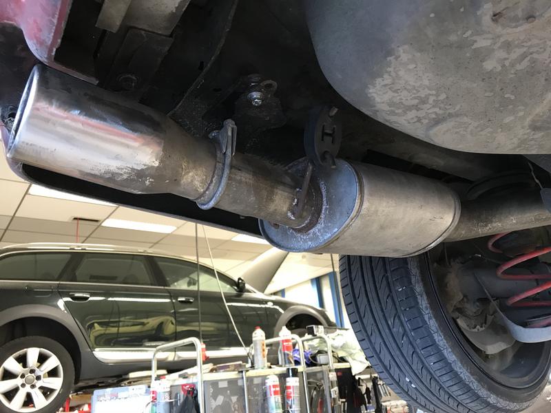

Så efter lite mod av bakre fästet (sänktes ca 3cm) så fick jag dit dämparen. blev helt ok ljud ändå

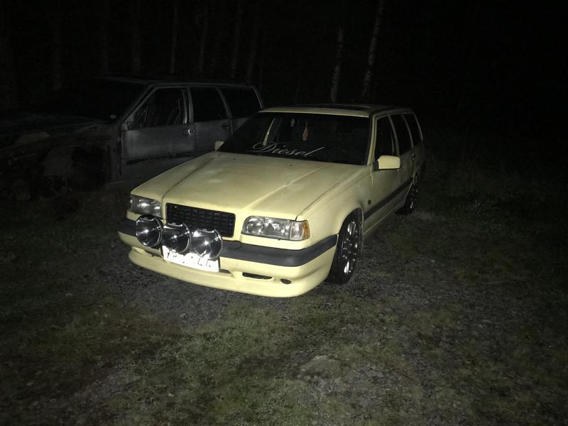

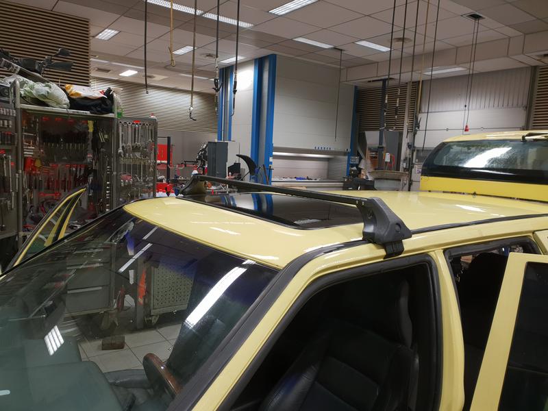

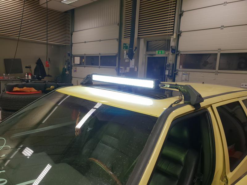

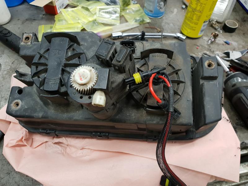

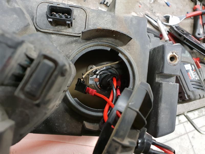

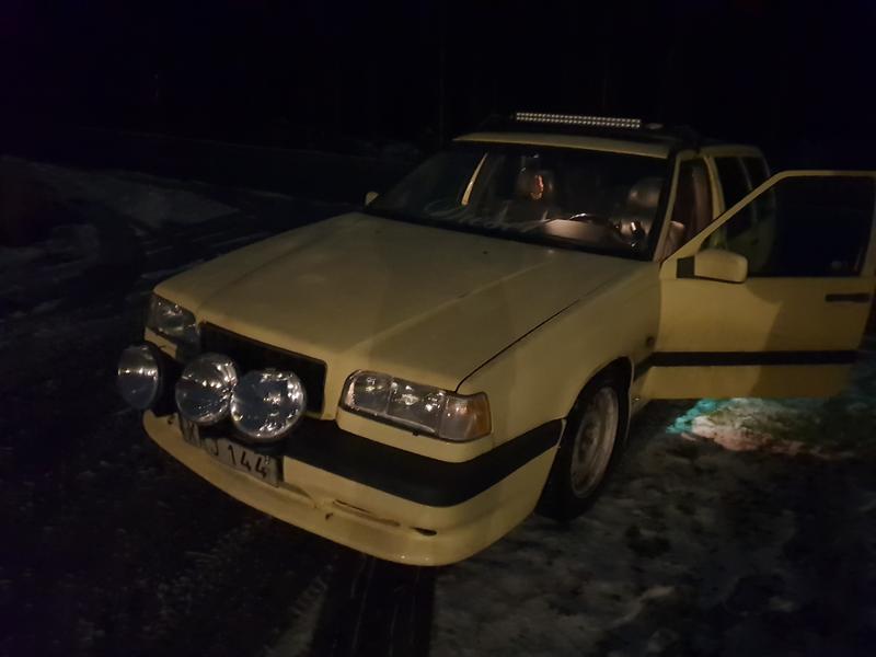

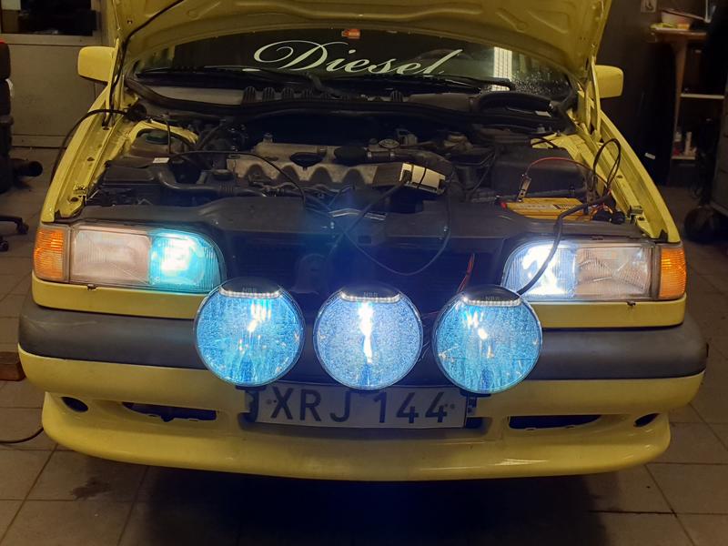

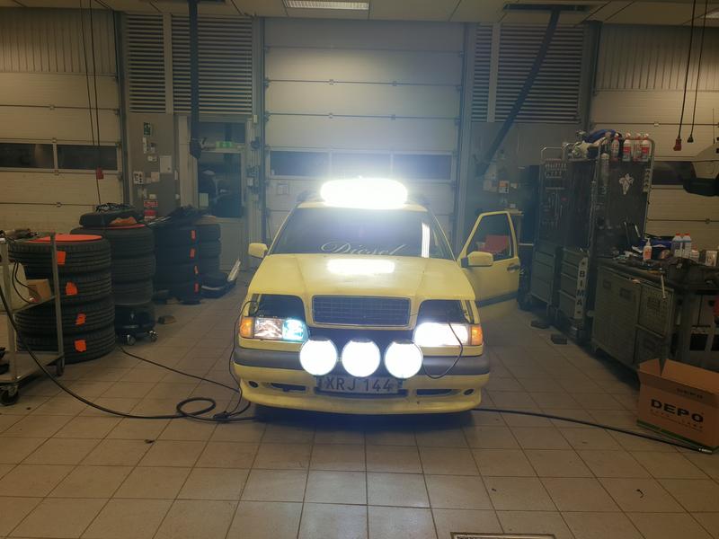

satte dit 3NBB med xenon så man ser nåt på kvällarna. Ska även på med takrails och en visionX ramp på taket.
https://i.postimg.cc/fbBbKJy1/IMG-1893.jpg

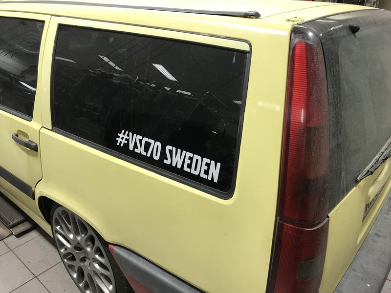

Satte även dit en dekal. Om ni kör 850/svc70 så kolla gärna in sidan på facebook big_smile

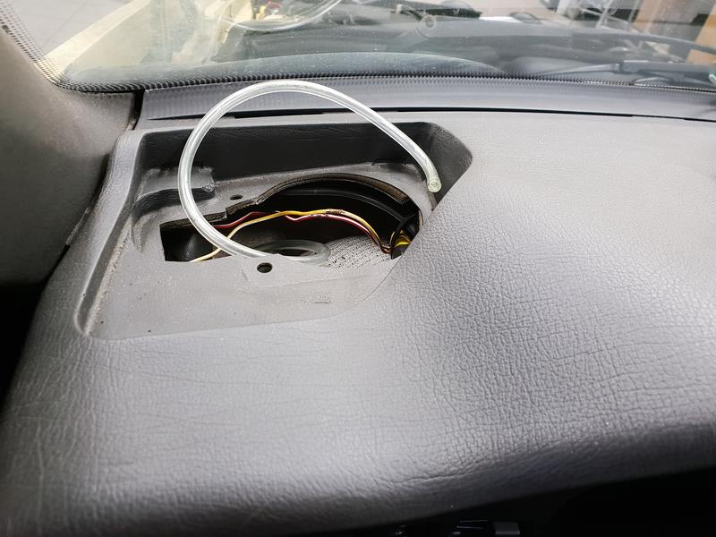

Nu närmast blir det till att montera i baslåda, lite högtalare, samt byta taklucka och sätta i helskinn stolar/baksäte i väntan på t-5r inredning.

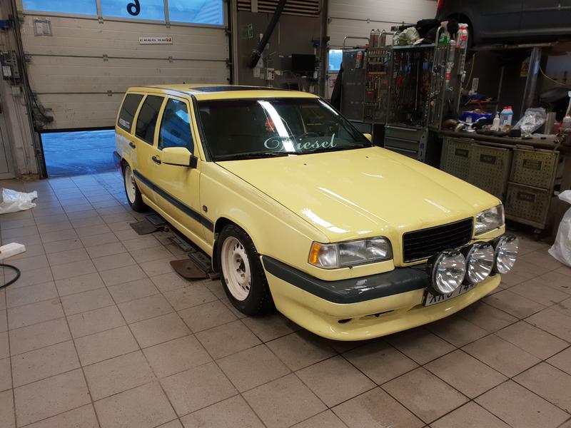

Lite nya bilder smile har inte direkt hänt så mycket, hjälpt andra med deras bilar så min har hamnat i skymundan.

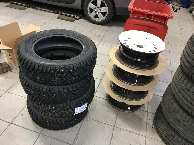

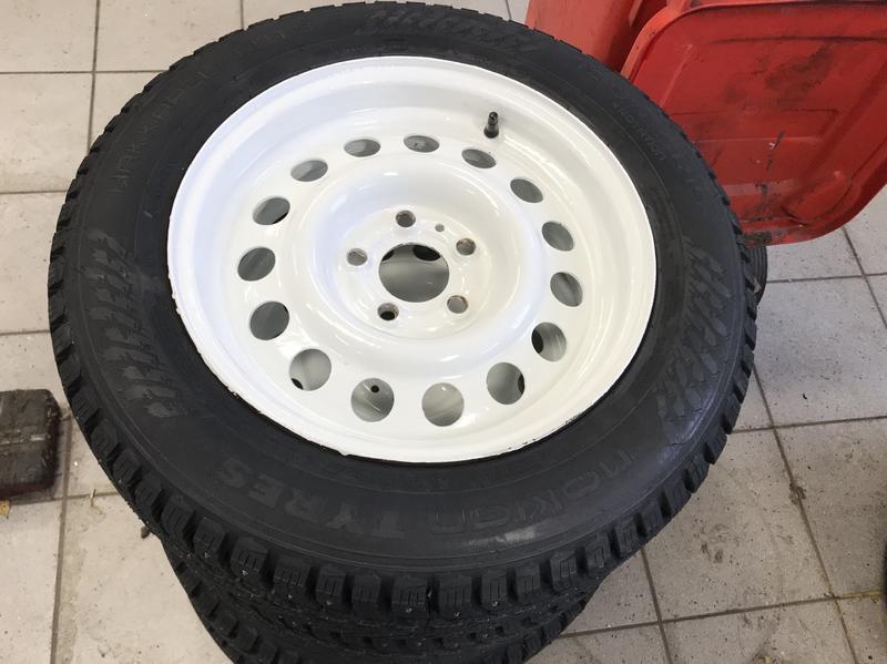

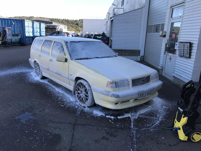

Var dags för vinterhjul! Målade upp ett par gamla 940 plåtisar som polarn hade liggandes och köpte nya hakka9 däck.
https://i.postimg.cc/vTydWbyc/45408-F3-B-763-B-4-E2-A-AB99-D40-D80-C2-D590.jpg
Krängt på och balanserat.
https://i.postimg.cc/159QXmMd/13436-EB8-3-D1-F-41-A7-9-F4-F-9-EED2-BA9-EB12.jpg

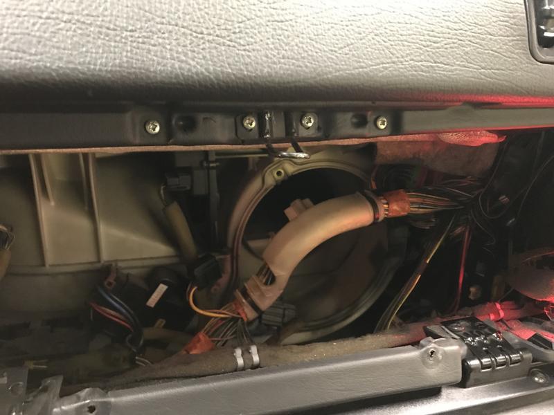

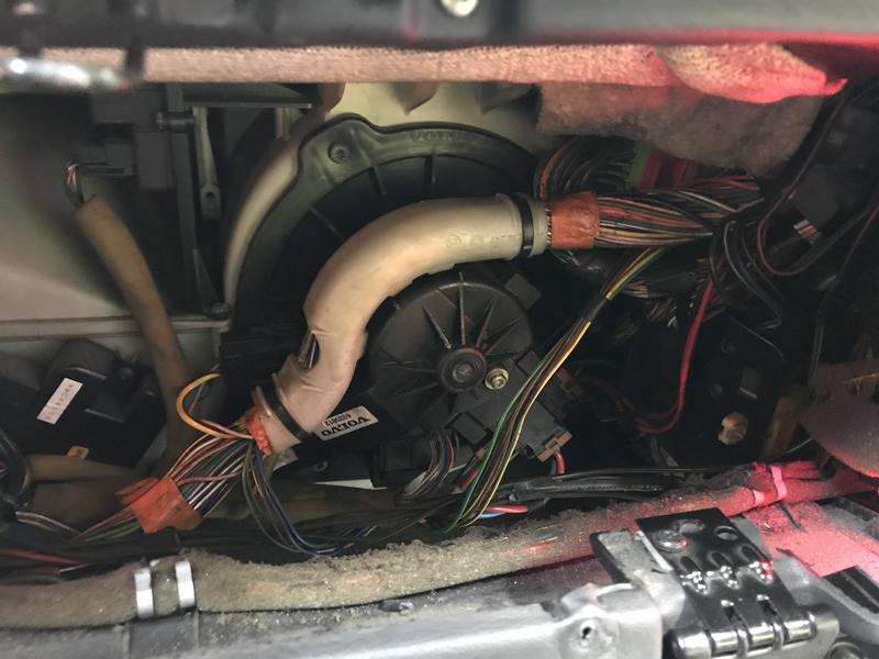

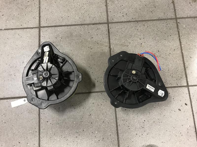

Bytte kupefläkt då den gamla snurrade dåligt och lät som en strypt fiskmås.
https://i.postimg.cc/QdCZgf2k/CF232-A8-C-15-CA-4-BEE-AB0-B-8-F97-EF2453-F7.jpg
https://i.postimg.cc/rmSBy34c/1-C335-DFF-9952-44-AF-979-D-D5-C56933-D95-A.jpg
https://i.postimg.cc/vm6RkcH4/1-A8-BC922-D83-B-4190-89-AE-56130-F563-DD6.jpg

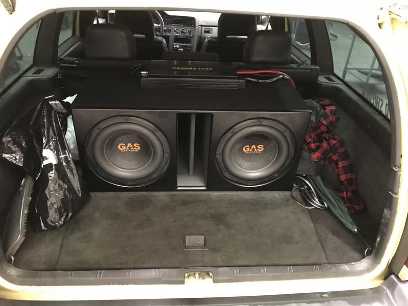

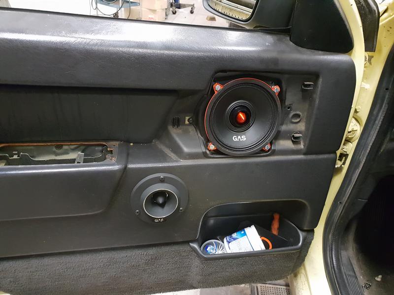

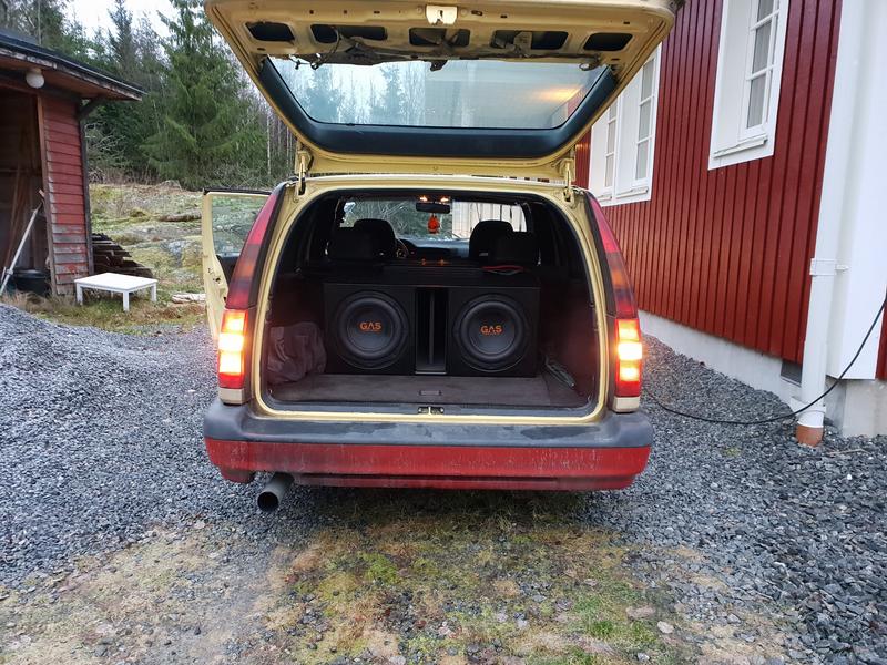

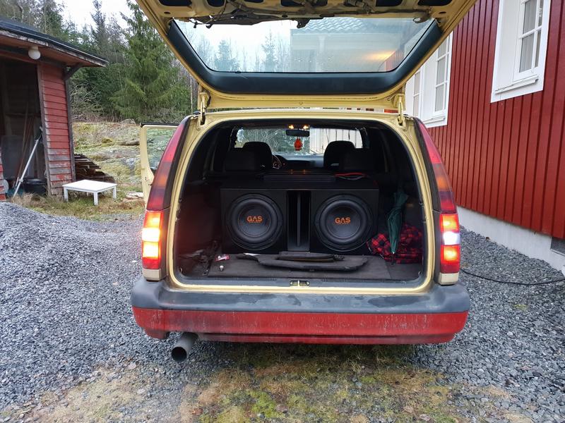

Drog lite kabel och satte i en baslåda. Spelade riktigt bra!
https://i.postimg.cc/RZY5gc9r/E9613640-4698-44-C2-9-C40-F957911-C7-AA9.jpg

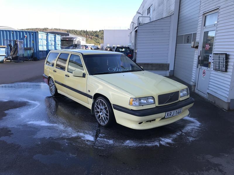

Monterat vinterhjul och tvättat, blev ju lite småfräckt! Funderar på att måla vit däcktext också, men de kanske blir för mycket...
https://i.postimg.cc/wv8Kpg70/EEE5-C97-A-B7-CB-4-CEB-B0-D5-4-C764-B81775-B.jpg

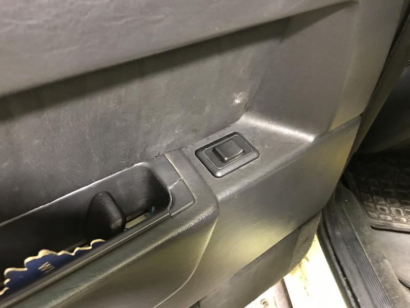

Åkte till skroten och plockade på mig knappar till elhissar bak som har saknats sen inköp samt en växelspaksknopp.
https://i.postimg.cc/j52KcT9s/91153-B2-E-06-EB-4-F80-89-B2-9-E7-BCC3-F7-ED8.jpg

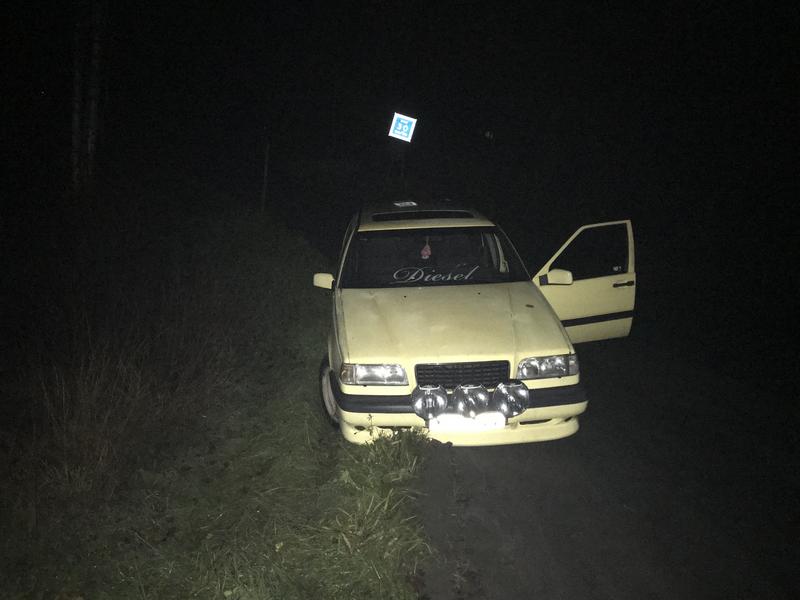

Lyckades även backa ner i diket en tidig morgon, skulle backa lite och släppa förbi en lastbil. Va mörkt och såg ingenting men fortsätter ändå och då gick de som de gick.. menmen! En kollega va sjysst och kom o drog upp mig.

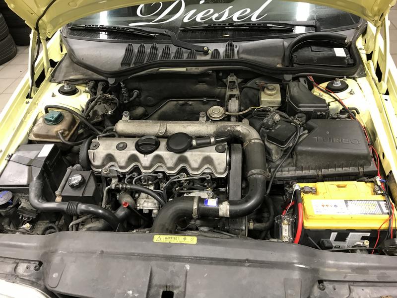

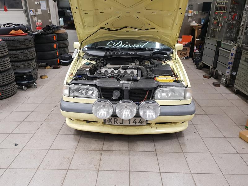

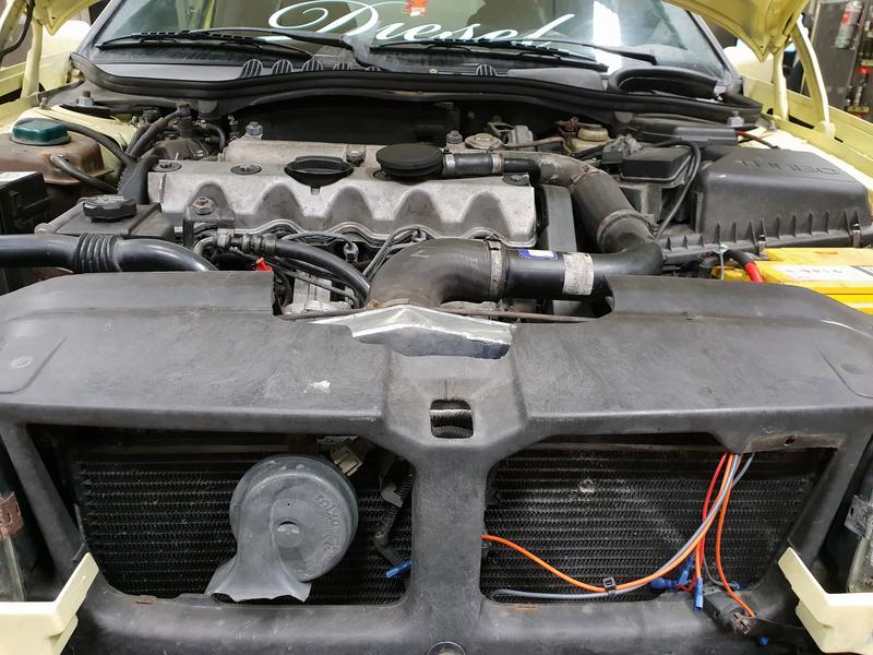

Bild på motorrummet, tror inte jag visat det tidigare, ska snyggas upp med motorkåpa och ny expansionstank!
https://i.postimg.cc/8kFfPg5Q/A87-CCC5-B-B8-FE-434-C-B254-FDD615-D6-B8-EF.jpg

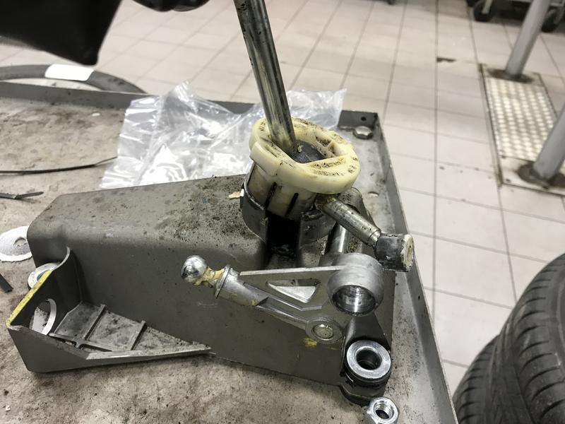

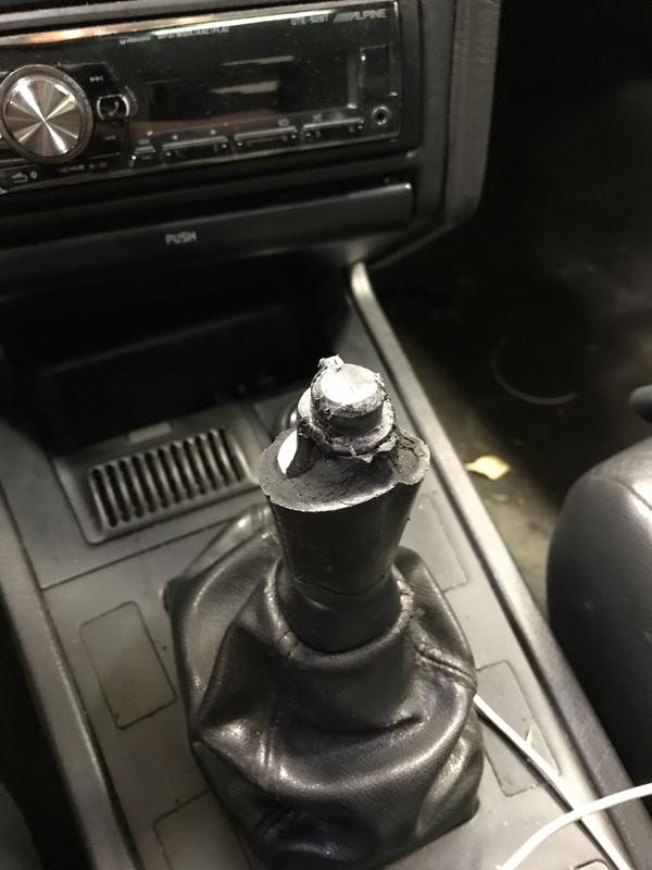

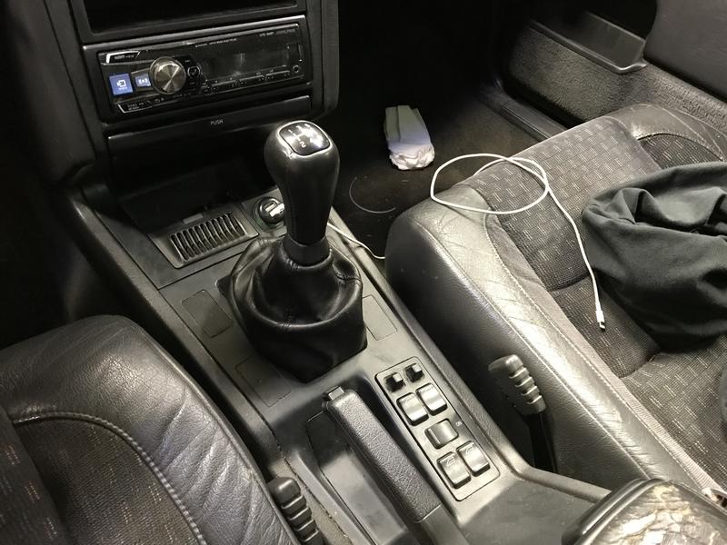

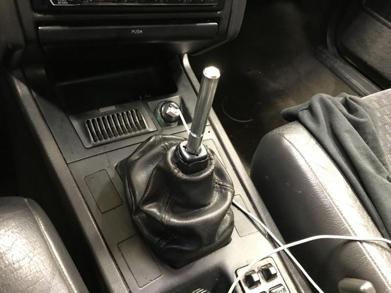

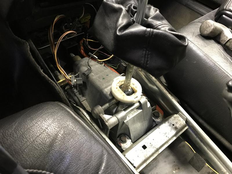

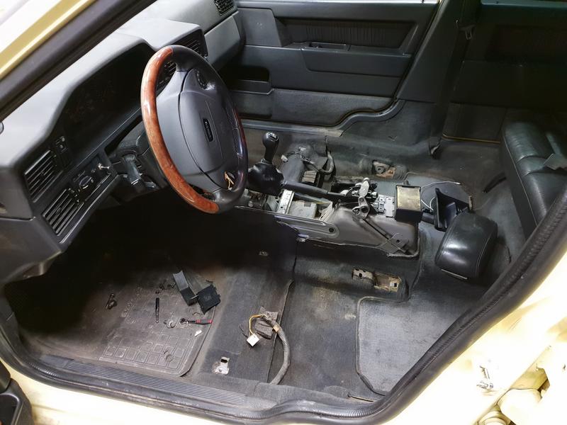

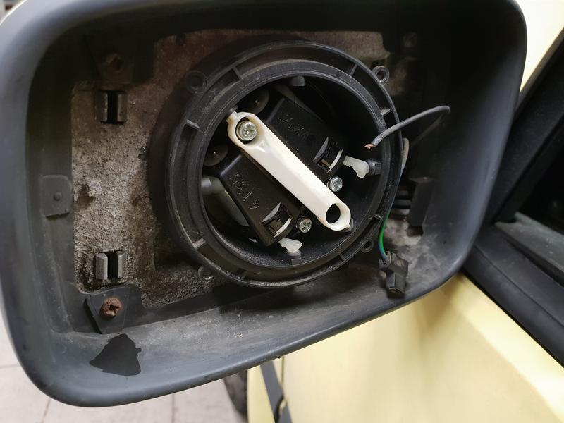

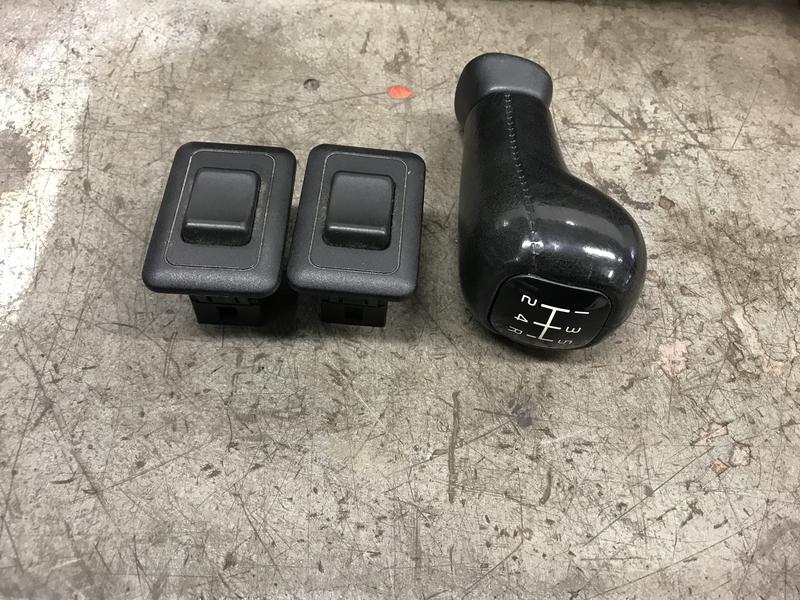

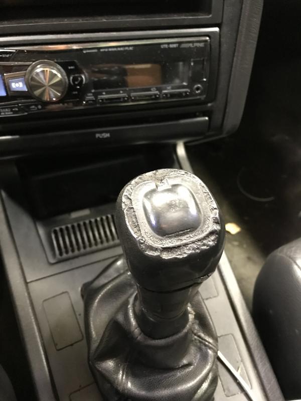

Fick lite tid över för att byta spaken, drog som fan och då gick knoppen i två bitar..
https://i.postimg.cc/qRNqR2pX/F9-C35706-A783-4795-92-F5-B9-A28-AD3464-C.jpg
En massa våld senare så var den lös!
https://i.postimg.cc/SjFhmMKs/E44-BD5-E1-C6-F9-472-C-85-EF-5-FDCA0-A62878.jpg

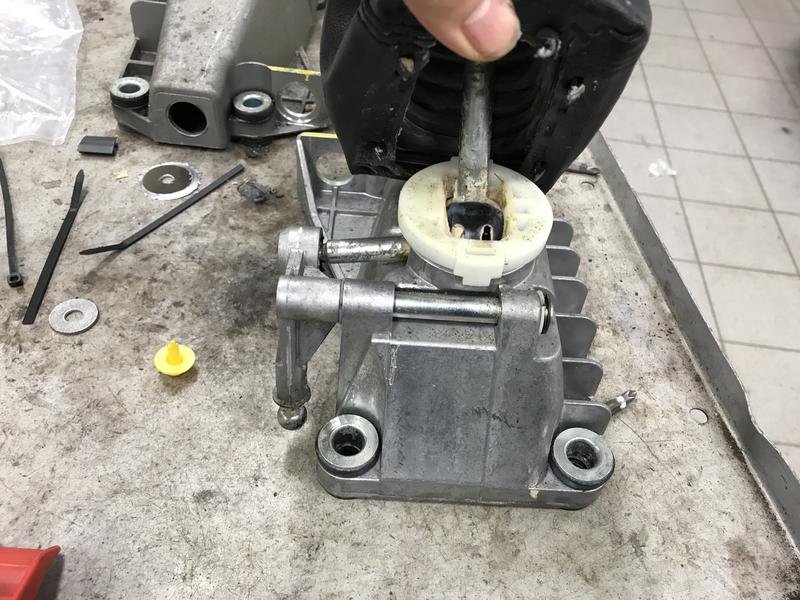

Men allt våld gjorde så hela spakstället gick sönder.
https://i.postimg.cc/NGW9KC9y/F5-F3-BB0-B-1890-4-E69-9-B8-C-2062-E04375-A2.jpg
Så fick snällt åka till skroten igen och skruva av ett nytt spakställ
https://i.postimg.cc/Jz8sqyQM/7-BAFCD4-A-9-C52-4-CD9-AFB7-113-B5-BA7-AC08.jpg
Nya på plats
https://i.postimg.cc/xdxqn6V1/E9943126-0-D52-4243-B772-2-D24-F37-B55-AC.jpg
Allt återplanterat! Blev väldigt mycket bättre smile
https://i.postimg.cc/W3x3Jt3R/B0-E23-D5-B-3-A7-C-441-D-846-C-4-E26-F112-B030.jpg

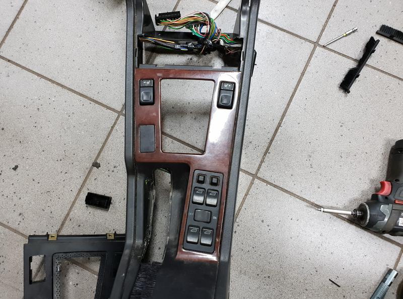

Monterade elhissknapparna också
https://i.postimg.cc/RhnmrR4y/B691-B11-A-943-A-4094-B9-C8-9448-EC840-DFD.jpg

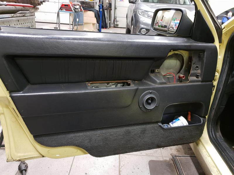

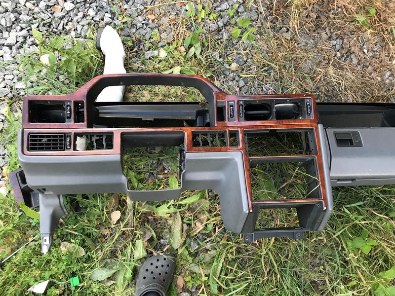

Fick paket
https://i.postimg.cc/yx9NhBgD/4-C4500-F3-82-F4-4-E42-A227-A1069-C465-D92.jpg
Innehöll dörrinlägg i mocka från t-5R
Förarsidans panel saknas men alltid en början smile
https://i.postimg.cc/QNWVZg4j/787-CD1-E2-3-C67-4-BE7-91-A2-470-FA1728-B9-F.jpg

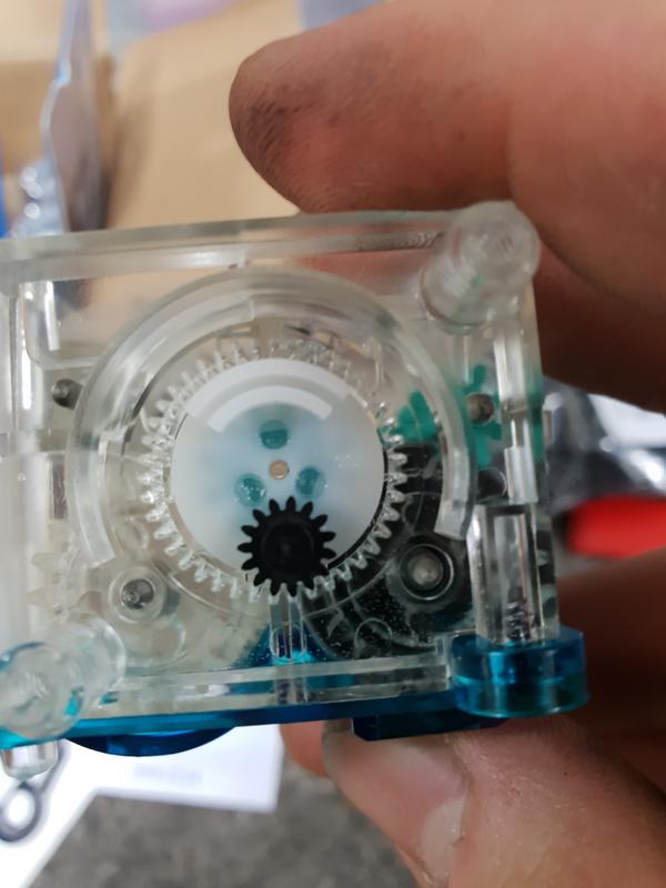

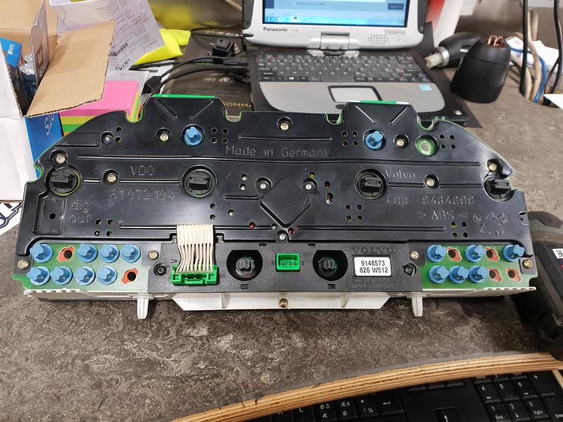

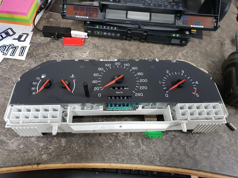

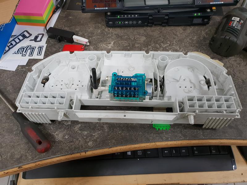

Plockade ur mätarhuset för att fixa tripp/kilometerräknaren som stannat
https://i.postimg.cc/bNC9s13w/20181122-165344.jpg
https://i.postimg.cc/hPP0D28Y/20181122-165641.jpg
https://i.postimg.cc/Vv4B9tw4/20181122-165817.jpg

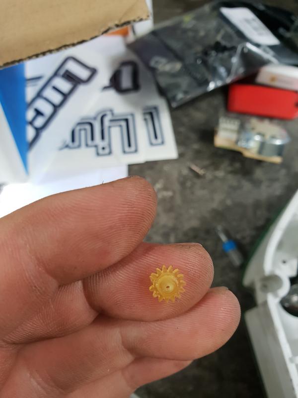

Nytt drev från vparts
https://i.postimg.cc/htXbxh5b/20181122-170414.jpg
Gamla drevet som en kugg gått sönder på,
https://i.postimg.cc/L8GkV2dd/20181122-170427.jpg
Dock hjälpte det inte... mätarna fortfarande döda, ska byta räknemotorn härnäst o se om det löser problemet!

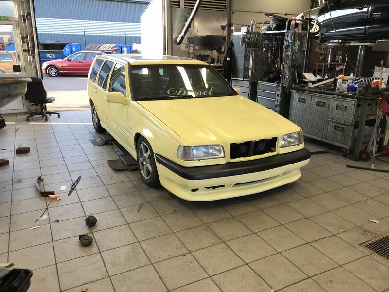

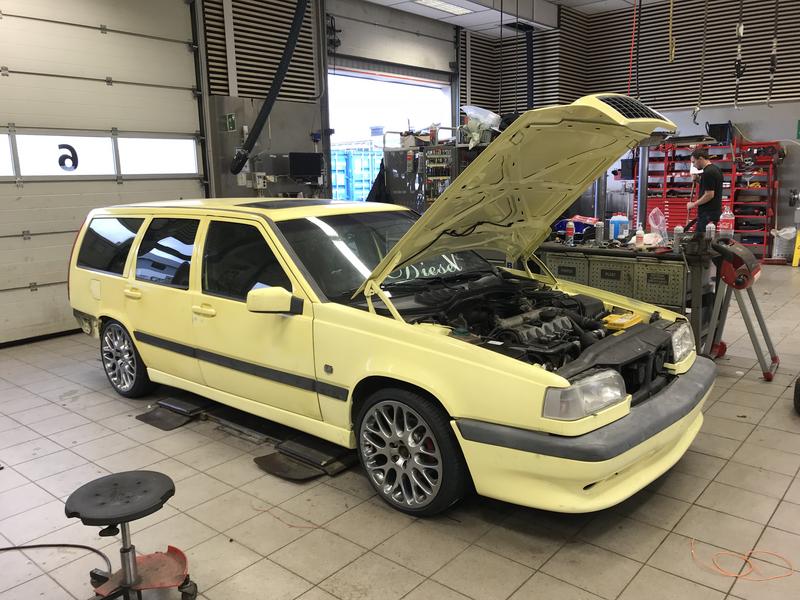

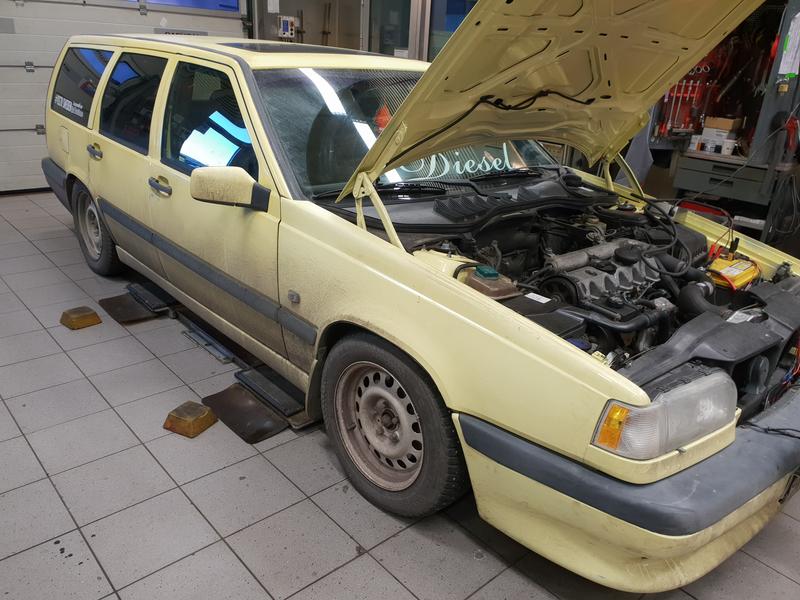

Igår åkte jag in till jobbet för att äntligen få bytt intercooler och byta till helskinn stolar big_smile lyckades trycka in både IC och stolar trots baslåda.
https://i.postimg.cc/HWt21qM5/20181124-103203.jpg

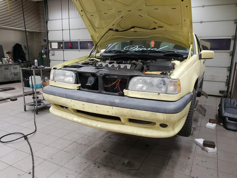

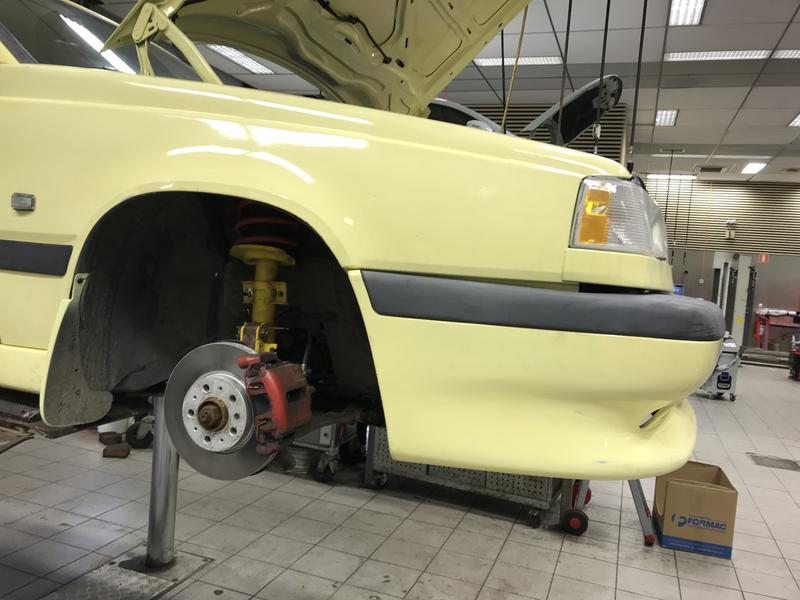

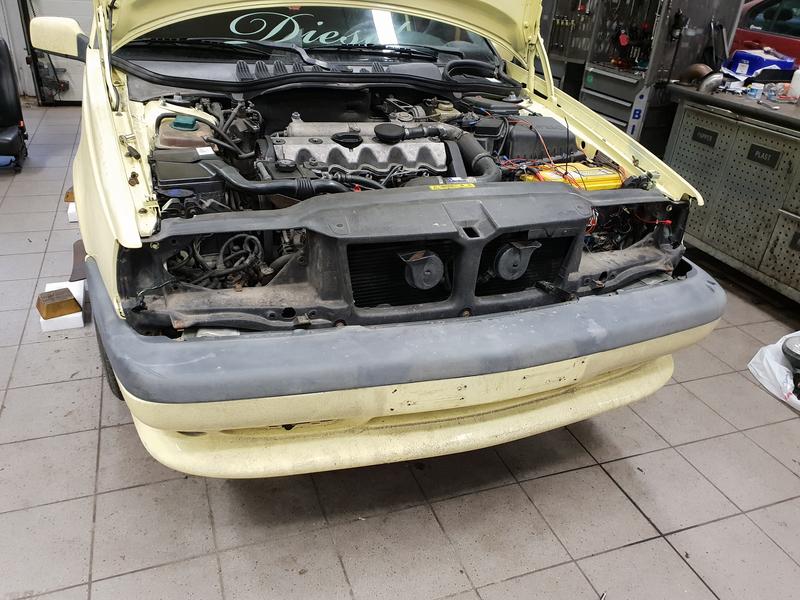

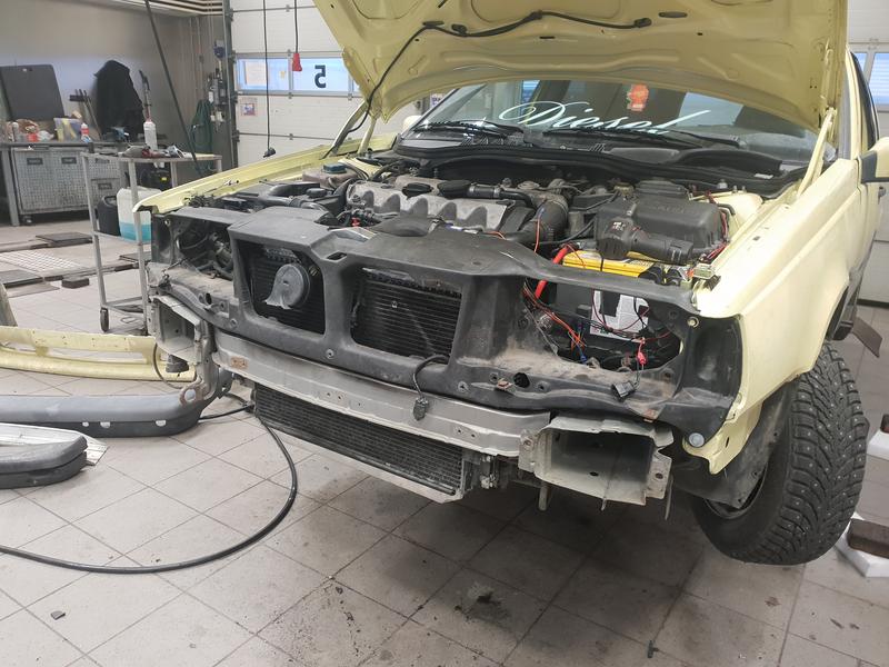

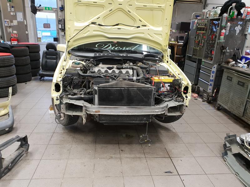

Började riva lite i fronten.
https://i.postimg.cc/Z5njcwCN/20181124-105958.jpg
Front, krockbalk och frontplast borta
https://i.postimg.cc/SQLZNXBn/20181124-112448.jpg

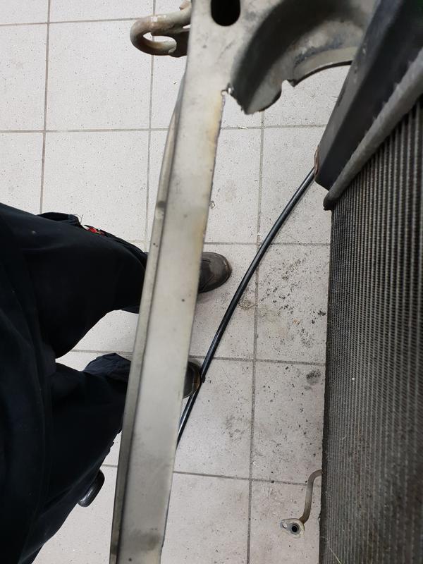

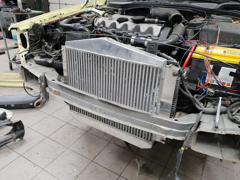

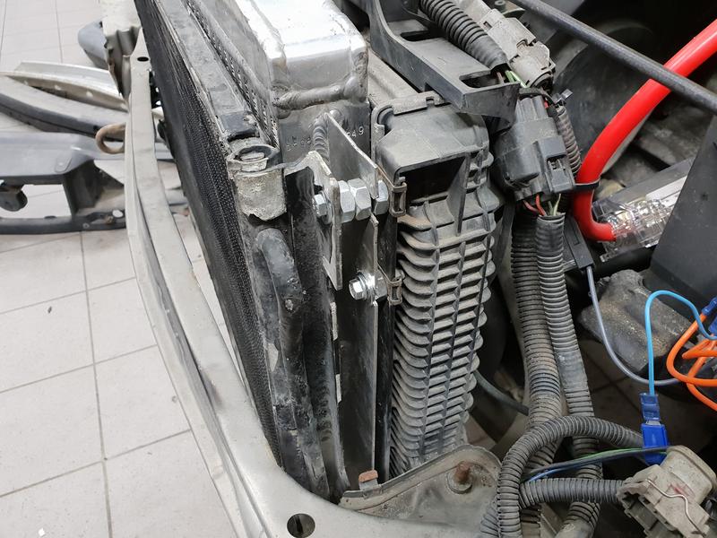

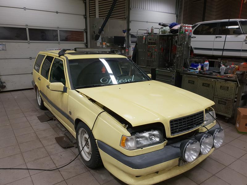

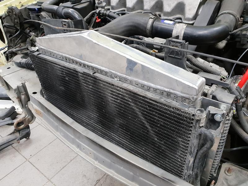

Börjat passa in den nya intercoolern smile kände att det var lika bra att satsa på en större i aluminium direkt så man kan ladda på lite!
https://i.postimg.cc/TYCCgzYG/20181124-114537.jpg

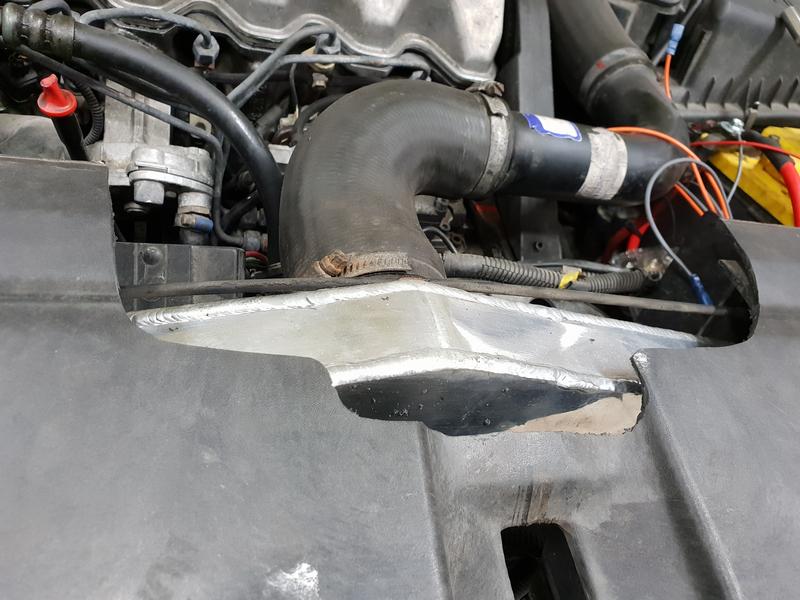

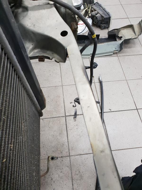

Iom att den nya intercoolern var så mycket tjockare fick jag kapa lite i balken
https://i.postimg.cc/s2ZmF1PD/20181124-120427.jpg
https://i.postimg.cc/2StGXnZK/20181124-120430.jpg
Efter lite mer urkapning så satt allt på plats igen smile
https://i.postimg.cc/028V6kvc/20181124-131410.jpg
Fick sätta muttrar som distanser så inte alla kylarna skulle ligga och skava mot varandra.
https://i.postimg.cc/1XKMWTGG/20181124-131414.jpg
Frontplasten på väg tillbaka, givetvis passade den inte heller utan att behöva kapa lite!
https://i.postimg.cc/mk48yRHZ/20181124-152023.jpg
https://i.postimg.cc/3xff5PP9/20181124-152043.jpg
Efter en massa kapande och slipande hit o dit så satt allt tillbaka smile
https://i.postimg.cc/xTRFgk5w/20181124-161748.jpg
Blev helt ok ändå trots att den sticker upp lite.

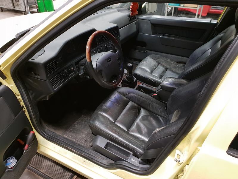

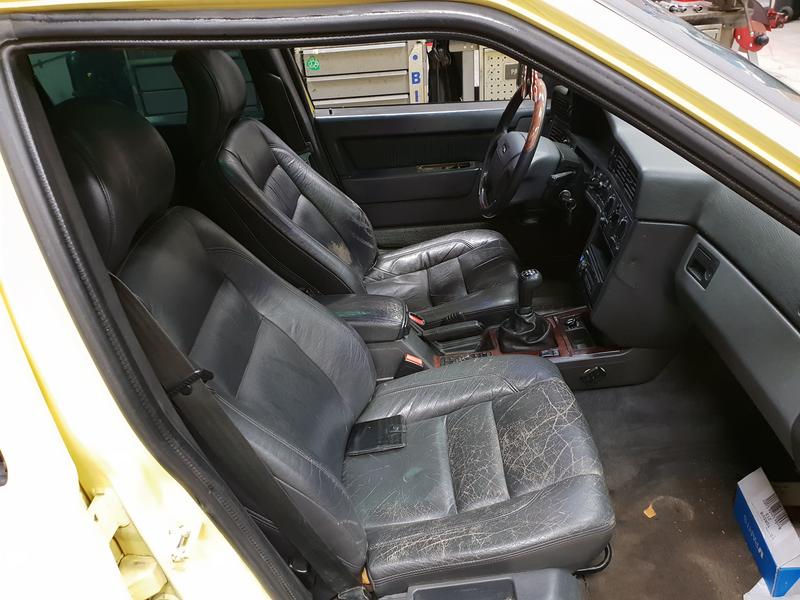

Dags för nya stolarna smile
https://i.postimg.cc/3wPLW2rv/20181124-164903.jpg

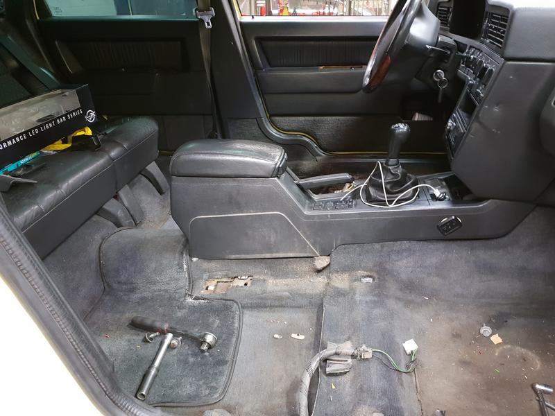

Rivit ur bägge gamla stolarna.
https://i.postimg.cc/MZ1LM3QK/20181124-165443.jpg
Tog ur mittkonsollen och dammsög rent där stolarna varit, mycket skit som samlas med åren!
https://i.postimg.cc/zvw2s3rR/20181124-171448.jpg
Flyttade över träpanelerna från reservdelsbilen och satte i knappar för stolsvärme
https://i.postimg.cc/FHHC69n7/20181124-193057.jpg
Stolar ditsatta smile blev bra mycket bättre än innan!

Tvättade ute i -1 och kollegan hade tvättat två bilar innan mig så va som en skridskobana
https://i.postimg.cc/vZ0k816r/20181125-144909.jpg
Men ren och fin blev den... eller ah, ren. Speciellt fin är den ju inte smile
https://i.postimg.cc/X70Ts6bC/20181125-150918.jpg
https://i.postimg.cc/66ZkV5DK/20181125-150931.jpg

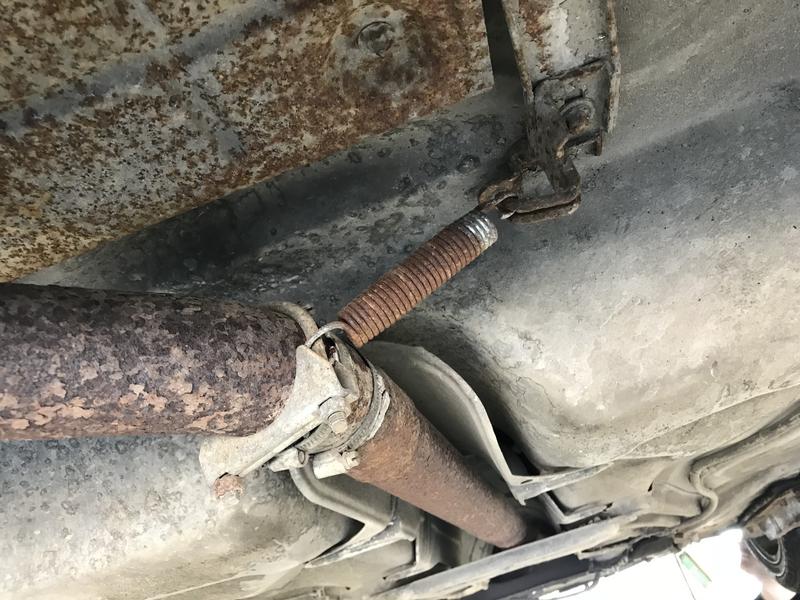

Bytte tillbaka till rakt rör idag men gjorde de lite mer seriöst smile kapade snitt i röret så det kunde böjas till rätt vinkel. Pelardomkraften fick agera stöd när jag satte första svetslopporna
https://i.postimg.cc/1tkLxLVb/20181125-153443.jpg
Svetsat och slipat, här syns vinkeln lite bättre
https://i.postimg.cc/YSVPgJRj/20181125-155841.jpg
Monterade röret och svetsade dit en riktig upphängning denna gång iställer för metallstripes. Kapade av U delen på två avgasklammor och brände dit, blev väldigt stumt och fint smile
https://i.postimg.cc/PJ10d2mJ/20181125-161203.jpg
Satte röret lite långt ner medvetet för att kunna få plats med ett 5" slutrör också smile
Har inte riktigt bestämt mig för vilkens sorts slutrör jag ska ha, vad tycker ni? Rak eller dieselböj?
https://i.postimg.cc/d1kzxq38/20181125-161207.jpg
https://i.postimg.cc/9QmsjPzX/20181125-161210.jpg

Snyggt jobbat. Skinnstolarna såg lite torra och spruckna ut i skinnet.
TIPS! om de är torra och sprickor utan färg,  så kan man smörja sprickorna med svart skokräm och sedan med skinnfett. Då drar fettet med sig de svarat pigmentet in i skinnet så det inte färgar av sig. man kan även använda sig av närvsvarta men har man inte det så är skokräm nästan lika bra.
Motorer utan turbo suger. Kolla in mina Projekt här.
Audi Urquattro saloon -84 urq sedan
Sommarprojektet Audi 80 CC -86 80 CC
Bruksbilen Cupra Born Cupra Born
536 Inlägg
25 december 2018
Tack smile
Jo dem är lite torra och tråkiga allt! Men ska bara ha dem tillsvidare, letar r-inredning för fullt! Men stort tack för tipset smile
Hej på er! Dags för en uppdajt igen! Haft jävligt mycket på jobbet nu såhär innan jul och inte orkat ladda upp det jag gjort, men nu e de dags smile
Hittade ett xenonkit hemma som fick åka in i strålkastarnas helljus
https://i.postimg.cc/Kc9ZvTd1/20181129-174913.jpg
https://i.postimg.cc/wBHKkxCK/20181129-174924.jpg
https://i.postimg.cc/L8jKfg0B/20181129-175651.jpg
Fick ett kit med calix värmarkablar av en kollega, värmaren i blocket hade jag redan så det var bra att få resten av kitet här, nu saknas bara kupefläkt smile
https://i.postimg.cc/1zKk7hS8/20181129-180422.jpg
https://i.postimg.cc/vHJwctXZ/20181129-185333.jpg

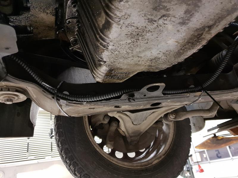

Satte en nitmutter i rambalken för skyddsjorden
https://i.postimg.cc/05Hsqswm/20181129-185337.jpg
https://i.postimg.cc/dVCvBxDC/20181129-185342.jpg
https://i.postimg.cc/KYrbX3Pv/20181129-185629.jpg

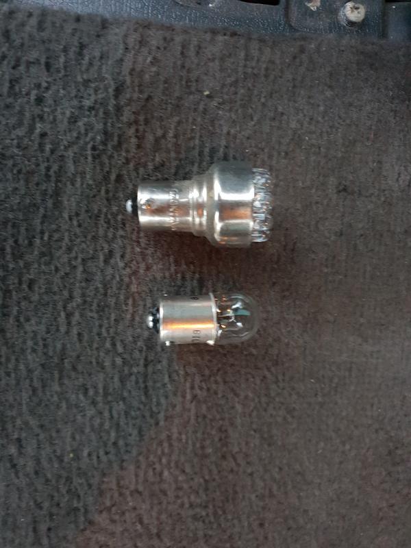

Köpte 35w lampor på biltema som ska ersätta dem värdelösa led lamporna som satt i backljusen
https://i.postimg.cc/QxHjBt30/20181205-151805.jpg
Ena sidan bytt, syns en del skillnad!
https://i.postimg.cc/pTWHPVCQ/20181205-151843.jpg
Bägge sidor bytta

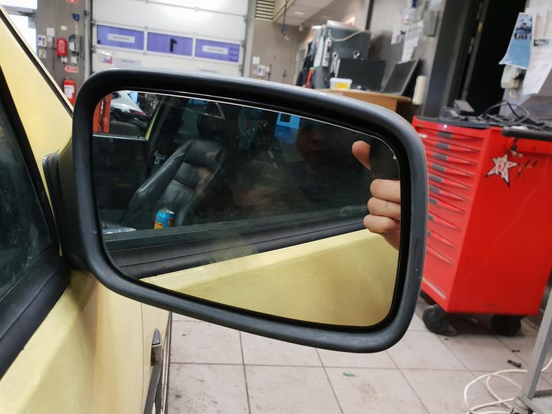

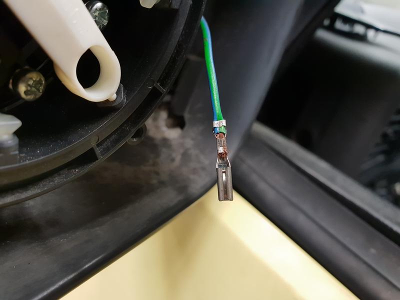

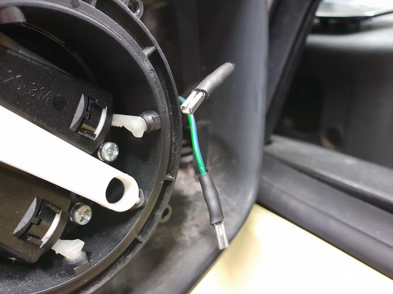

Fick hem nya spegelglas, värmen hade lagt av i bägge två och kabelskorna va så dåliga att några gick av vid demontering
https://i.postimg.cc/pTR2yJWF/20181209-113121.jpg
Hittade ett par nya som passade perfekt, hade ingen crimptång så fick klämma med avbitar/näbbtång, men det duger smile
https://i.postimg.cc/d0MQcKgn/20181209-114358.jpg
Lite krympslang på
https://i.postimg.cc/fLfRvg2C/20181209-114539.jpg
Andra sidan klar
https://i.postimg.cc/C1gKkVNd/20181209-115737.jpg
Nya glasen på plats! Jäkligt gött att ha fungerande värme i speglarna nu på vintern!

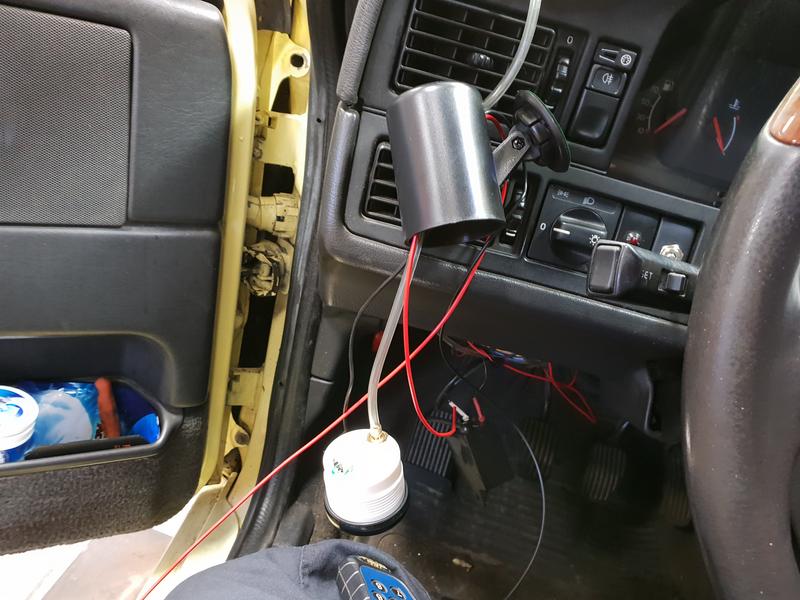

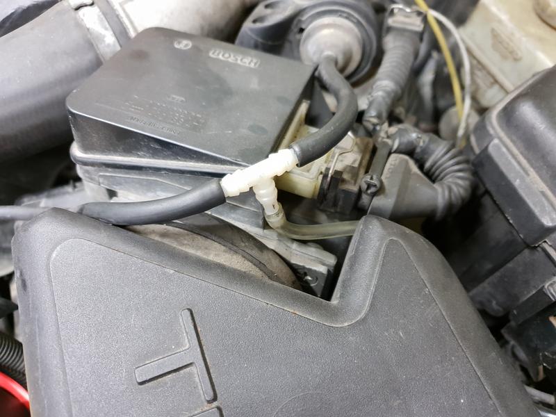

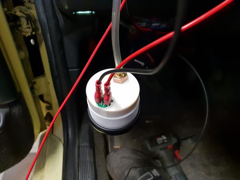

Tänkte koppla in en laddtrycksmätare också, slangen var redan dragen men fick sätta dit ett t-kors
https://i.postimg.cc/3NrJfCzT/20181209-142435.jpg
Indraget till brädan
https://i.postimg.cc/NFNG32wr/20181209-142454.jpg
Kopplade in lite lyse till den också
https://i.postimg.cc/jjN5DjyG/20181209-143250.jpg
https://i.postimg.cc/gcKxyr1p/20181209-143423.jpg
Obra bild men den sitter där nu iaf smile

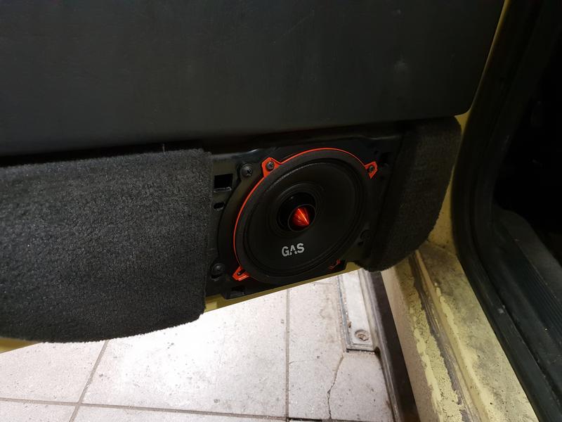

Äntligen dags att sätta i högtalarna jag köpte i somras

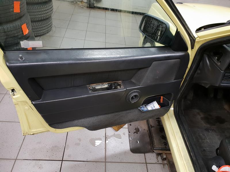

https://i.postimg.cc/pLSh974n/20181213-170849.jpg
Tog bort dörrsidor och satte i delningsfilter, får köra det på stereon tills vidare, ska kanske köpa steg nästa år.
https://i.postimg.cc/1zNgDB17/20181213-175928.jpg
Dörrsidan tillbaka efter att ha kapat ur hål för diskanten
https://i.postimg.cc/0QRznS8k/20181213-180903.jpg
Högtalaren på plats, fick schimsa ut den med muttrar ca 2cm så den inte tog i plåten i dörren, men gick att använda original högtalarfäste
https://i.postimg.cc/tT3YMgTh/20181213-181957.jpg
Bak köpte jag adapter och sen var det plug n play, dem har jag inget filter på, bara filtrerat från stereon.
https://i.postimg.cc/c4s8Pff6/20181213-193510.jpg
Med originalgaller på plats så syns enbart diskanten smile blev rätt snyggt om ni frågar mig

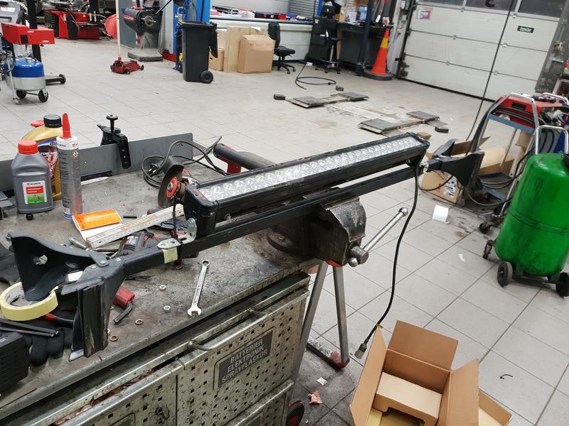

Fick ett takräcke av en polare och tänkte sätta dit ledramp smile
https://i.postimg.cc/2jdZH0bP/20181215-165130.jpg

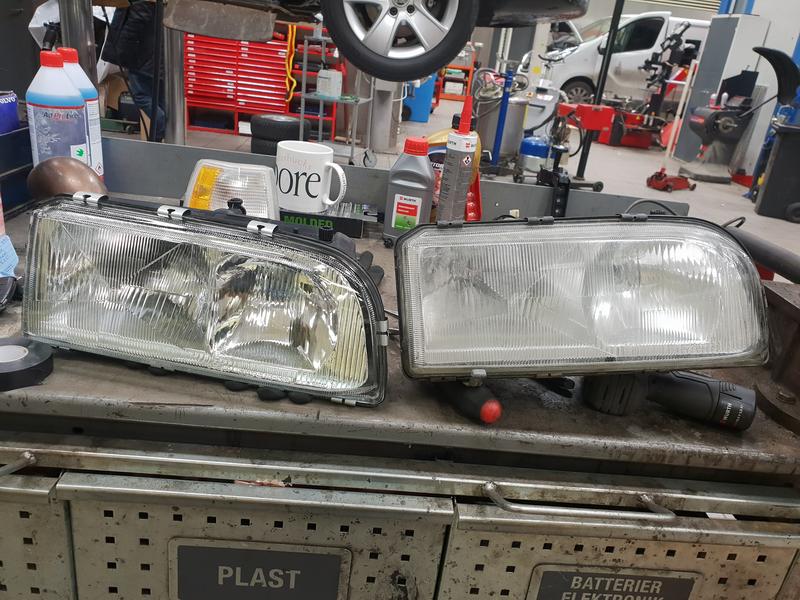

Men först lite bilder på nya strålkastaren, den högra var jättedålig med nästan obefintlig ljusbild.
https://i.postimg.cc/YC0LCknH/20181220-163058.jpg
Syns skillnad på vilken som är bytt..
https://i.postimg.cc/qM080PHJ/20181220-172035.jpg
Sen var de dags för ledramp big_smile en visionX xmitter med flood ljusbild
https://i.postimg.cc/v85WJQj2/20181220-174419.jpg
Blev riktigt bra!

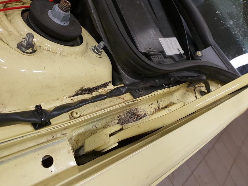

https://i.postimg.cc/mk3CCwCW/20181220-184234.jpg

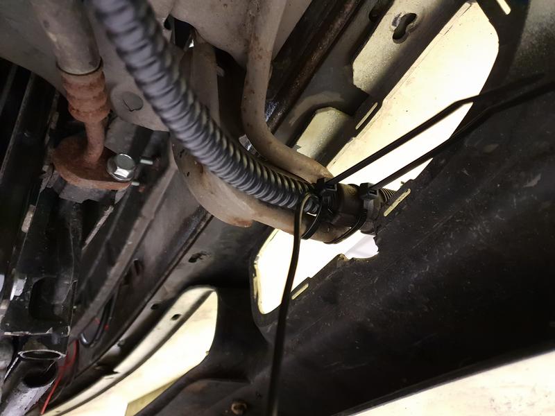

Kabeln nerdragen från taket via listen och torkardiket.
https://i.postimg.cc/rmrSFcpm/20181220-185610.jpg
https://i.postimg.cc/QxkJTXJK/20181220-185613.jpg
https://i.postimg.cc/HsCtnJXC/20181220-185617.jpg
Lyser gör den också smile
https://i.postimg.cc/nhFYK63R/20181220-185755.jpg
Nöjd med ljus setupen nu tror jag!
https://i.postimg.cc/cLF7FXjs/20181220-185808.jpg
Lyckan blev dock kortvarig... smällde ett rådjur på vägen hem sad bra ljus räcker inte alltid! Hade dock väldig tur, alla tre extraljusen klarade sig och i övrigt så var det bara grillen som tog skada pga att stagen till ljusen satt där. Men inga plåtskador big_smile
https://i.postimg.cc/9XDkZqDR/20181220-205421.jpg

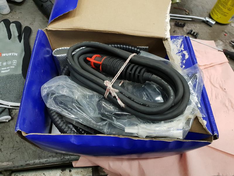

Grejjerna från tyskland har anlänt också så i mellandagarna ska värmepaket mm bytas smile
Samt även takluckan om jag får tid!
