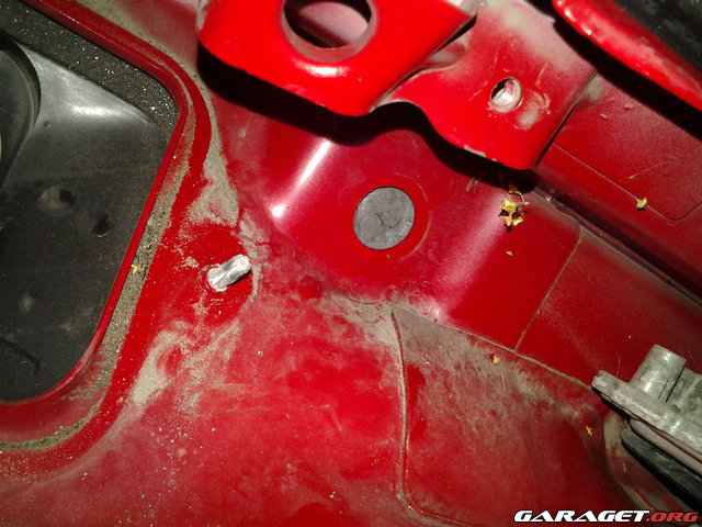

https://www1.garaget.org/gallery/images/174/173839/173839-844db7933869bd455cac62ba123aa217.jpg
Nu ser vi pluggen in till kupén. Jag lossade allt vid fläkten för att få mer plats.
Kanske går utan att ta bort dom också..

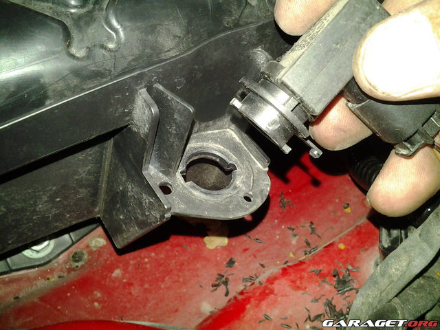

https://www1.garaget.org/gallery/images/174/173839/173839-f4fe12e230a408d44291fba443f1b785.jpg
Ta något och tryck ett håll i pluggen, sen är det bara att trycka igenom kabeln.

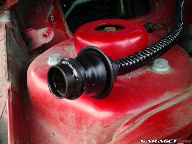

https://www1.garaget.org/gallery/images/174/173839/173839-75a3e584efd8e5b8992bab4d73319125.jpg
Nu sitter den där den sak, jag tätar inte runt den med något. hoppas jag klarar mig från vatten i kupén..
