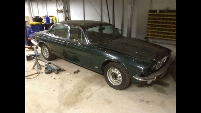

Dags att lägga upp ett av mina Jaguar projekt här, som en del av vet har jag byggtom både egna och andras bilar.
Några av dem.
https://www.garaget.org/forum/viewtopic … 17&p=1
https://www.garaget.org/forum/viewtopic … 47&p=1
https://www.garaget.org/sir_daniel/cars

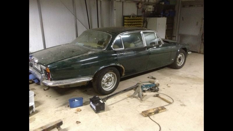

Köpte denna Jaguar xj6 LongWheelBase 4.2L raksexa med dubbla 175CD förgasare från 1977 redan 2012 men den har blivit stående pga andra bilar samt husrenovering (huset är på 140m2), garagebygge (50m2 plus lägenhet ovanpå på 35-40m2) samt utbyggnad av huset (med 100m2)
Den har varit avställd i varmgarage sedan 1986/87 då första ägaren blev dålig på att köra, bucklade båda framskärmarna, höger bakdörr samt lite av höger bakskärm.
Första ägaren hade en Ford taunus som inbyte (från 1971) och körde bara straxt under 7000mil med den (dokumenterade), den slog om till 7000mil hemma på gårdsplaben.
Att den inte startade pga 2 defekta bränslepumpar löstes med extern pump så jag kunde köra den till biltransporten.
Först året 2017/18 som jag börjar renovera den.

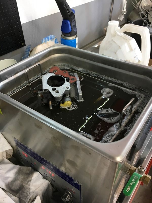

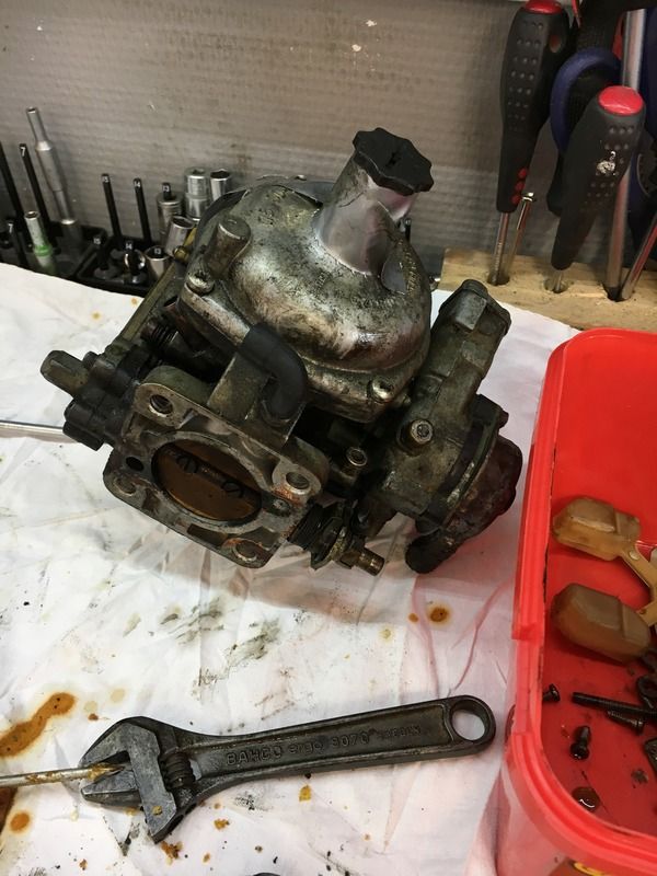

Förgasarna ultraljudstvättades och fick nya packningar och injusterades, bytte alla tänddelar och nu håller jag på att renovera bromsarna (nya slangar, ny huvudbromscylinder, nya belägg och ny bromsvätska till att börja med).
När allt det mekaniska fungerar bra blir det att bra framskärmarna till buckelfria och byta delar av skärmkanten höger bak så den kan bli klar för besiktning.
Samt så måste jag byta listen runt framrutan då den torkat ut med åren och inte håller tätt längre.
När det är klart river jag ur inredningen och ger den en riktigt rekond och uppfräschning.
Den skulle behöva en ny lack men det blir inte nu (tror jag, kanske till hösten/vintern 18/19)

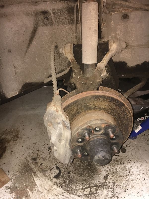

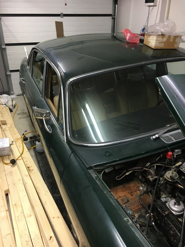

Sakta går renoveringen.
Fått av båda framskärmarna och börjat blästra rostiga fästen o annat som ändå behövde demonteras.
Ska köra ut den och tvätta rent hjulhusen så jag ser vad jag har att jobba med under alla lager med smuts/grus/olja osv...

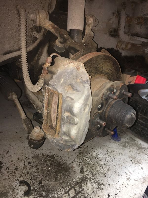

3 802 Inlägg
28 april 2019
Lite terapijobb idag och blästra detaljer haft plockat loss, allt som åker av skall snyggas till. Inget jag återmonterar blir orört.https://www1.garaget.org/gallery/images/32/31996/31996-3ad0132c5b897317e052dbc583f0885a.jpg
