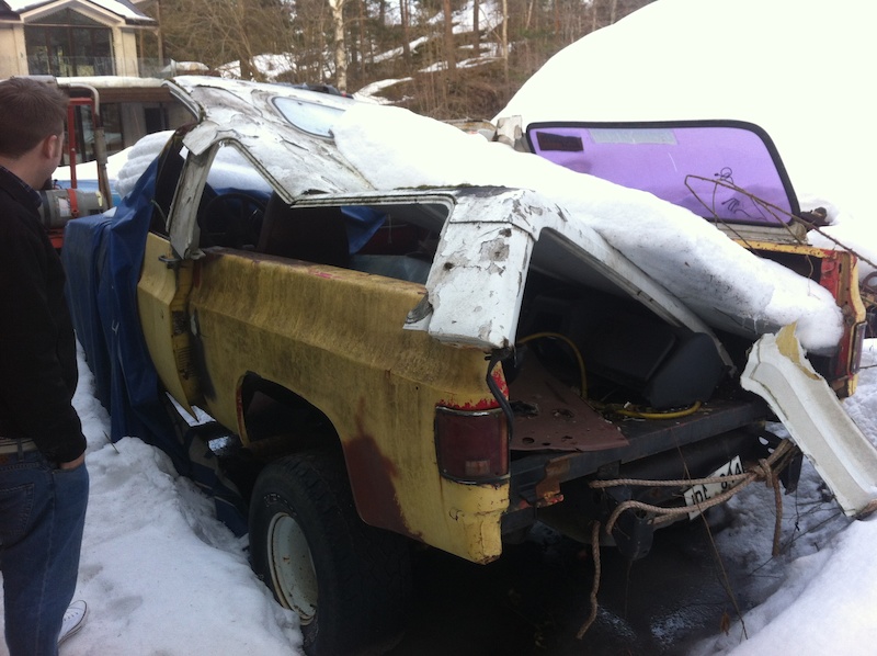

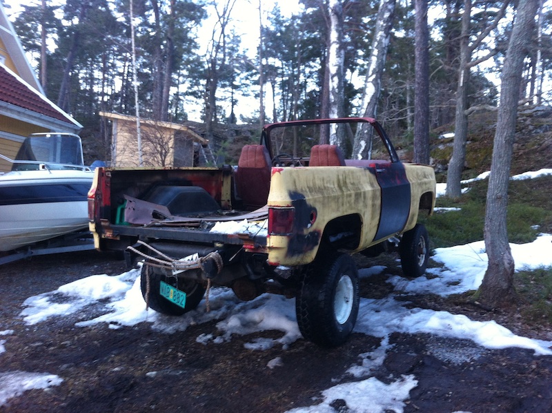

När vi hämtade bilen kom vi snart underfund med att det var mycket att göra innan den var redo för vägen men vi tar tag i saken och slutför det.
Bilen är inte cab original, så rutramen är bytt, samt dörrar är kapade.
Undertill är bilen väldigt fin, så att lyfta av kaross blir inte aktuellt vilket är ganska skönt.
Jag orkar inte göra någon lista på grejer att göra, utan jag uppdaterar lite då och då så ni får se hur det går helt enkelt.

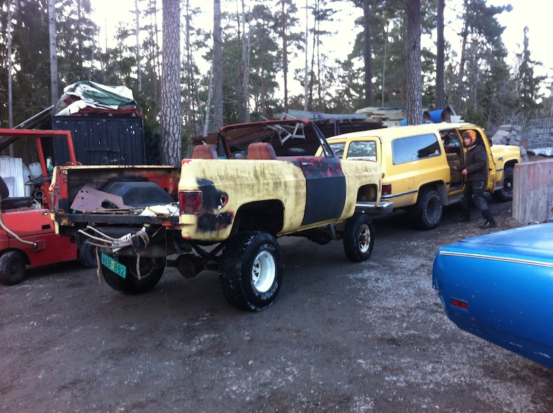

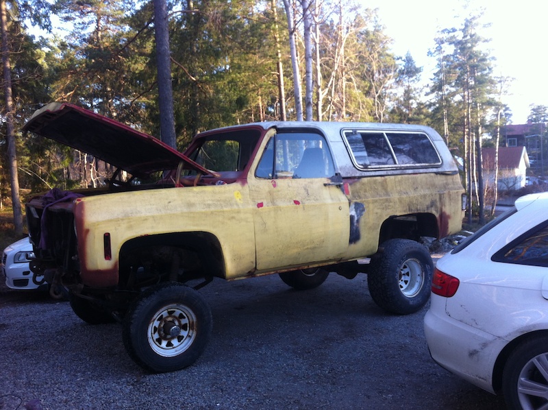

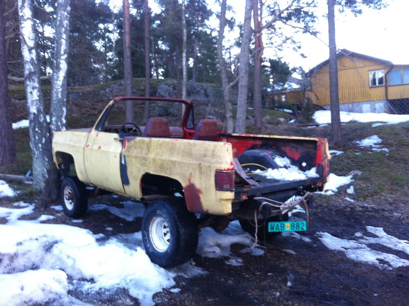

Här kommer lite bilder från när vi hämtade bilen:
http://gp1.pinkbike.org/p4pb9517856/p4pb9517856.jpg
http://gp1.pinkbike.org/p4pb9517861/p4pb9517861.jpg
http://gp1.pinkbike.org/p4pb9517863/p4pb9517863.jpg
http://gp1.pinkbike.org/p4pb9517864/p4pb9517864.jpg

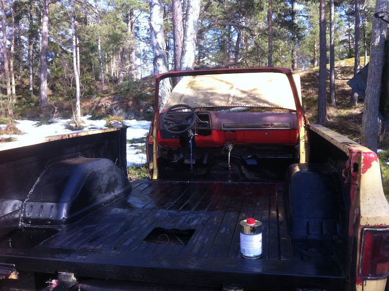

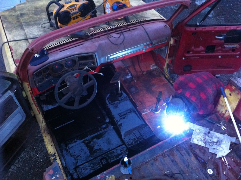

Då har vi satt igång med att demontera inredning samt svetsa upp det lilla rost vi kunde hitta i golvet, samt lackat med hammarlack.
http://gp1.pinkbike.org/p4pb9517870/p4pb9517870.jpg
http://gp1.pinkbike.org/p4pb9517875/p4pb9517875.jpg

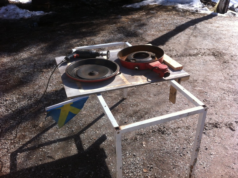

Blev även lite nya tänddelar såsom tändmodul, tändspole, rotor, fördelarlock, tändstift. Och även ny olja i motorn och ett nytt luftfilter. Luftburken gjordes iordning även den.
http://gp1.pinkbike.org/p4pb9517874/p4pb9517874.jpg

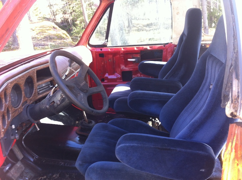

Dessa fräscha kaptensstolar blir det! Man sitter riktigt gött i dessa! Snurrbara, dämpade samt höj och sänkbara!
http://gp1.pinkbike.org/p4pb9517879/p4pb9517879.jpg

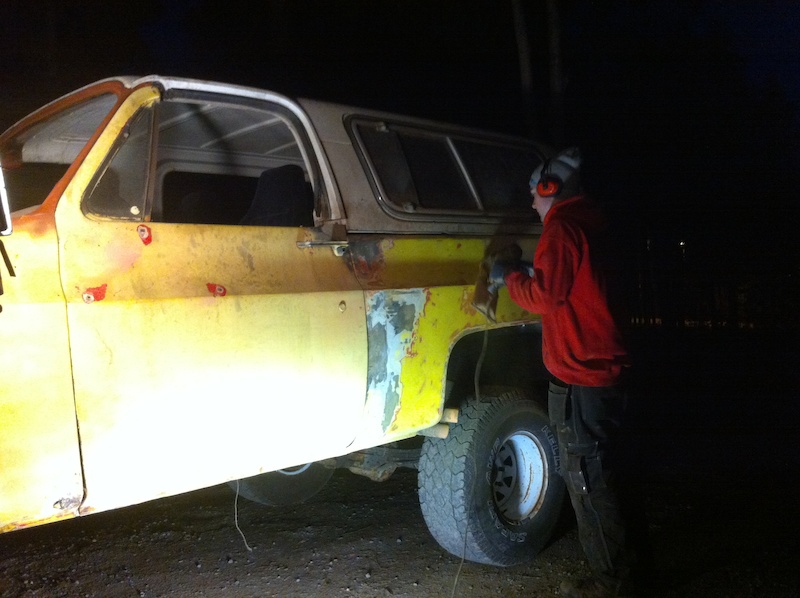

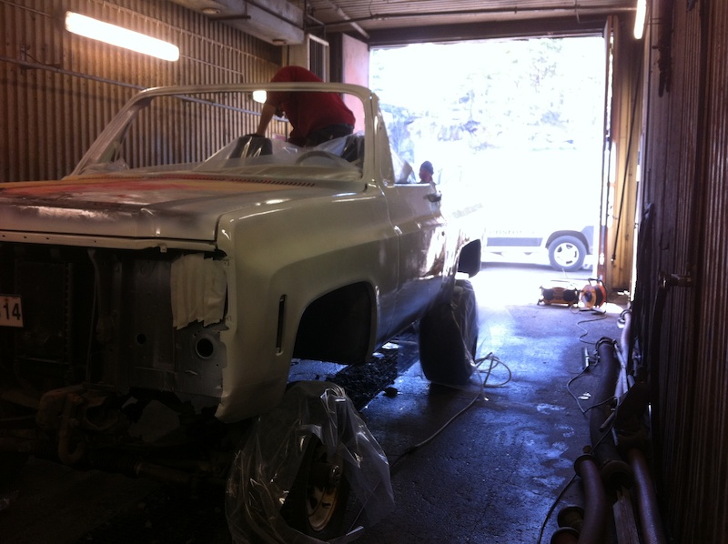

Nu börjar arbetet med att slipa hela karossen och göra klart för lack.
http://gp1.pinkbike.org/p4pb9517885/p4pb9517885.jpg
http://gp1.pinkbike.org/p4pb9517886/p4pb9517886.jpg

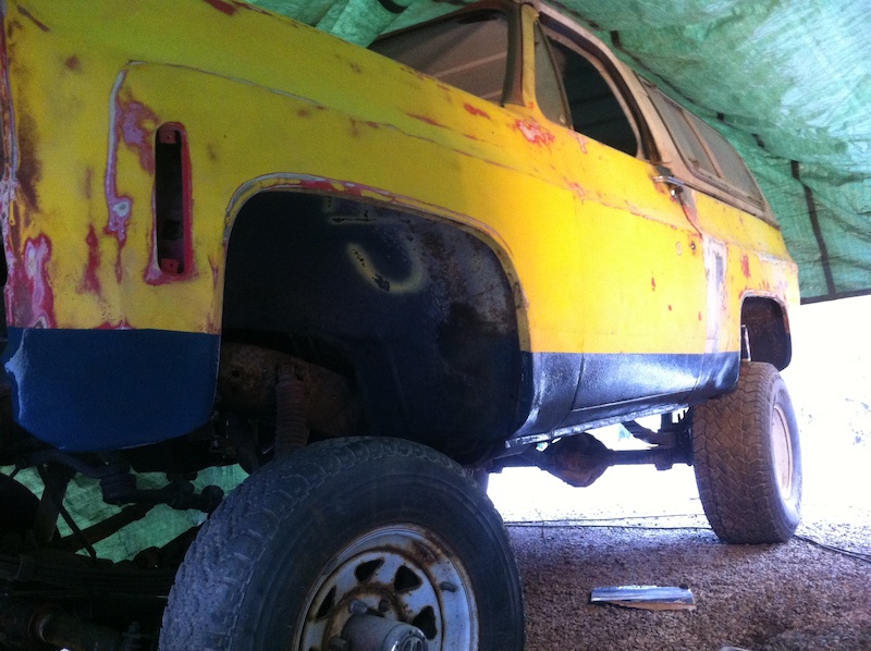

När karossen är nedslipad så börjar vi med att lägga på tröskelskyddsmassan som sedan lackas över. Kan tillägga att färgen blir vit.
http://gp1.pinkbike.org/p4pb9517889/p4pb9517889.jpg

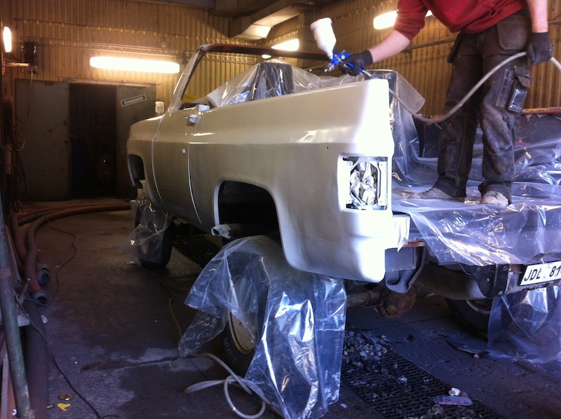

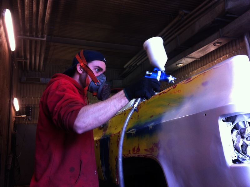

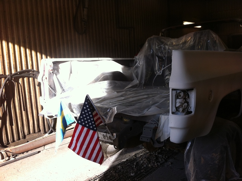

Bilen lackas:
http://gp1.pinkbike.org/p4pb9517904/p4pb9517904.jpg
http://gp1.pinkbike.org/p4pb9517907/p4pb9517907.jpg
http://gp1.pinkbike.org/p4pb9517906/p4pb9517906.jpg
http://gp1.pinkbike.org/p4pb9517909/p4pb9517909.jpg
http://gp1.pinkbike.org/p4pb9517911/p4pb9517911.jpg

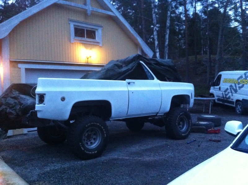

Letat som en tok efter däck men kom till slut över dessa 35" däck för en skaplig peng.
http://gp1.pinkbike.org/p4pb9517922/p4pb9517922.jpg

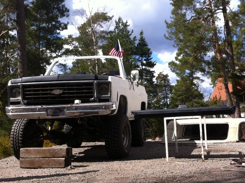

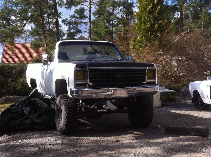

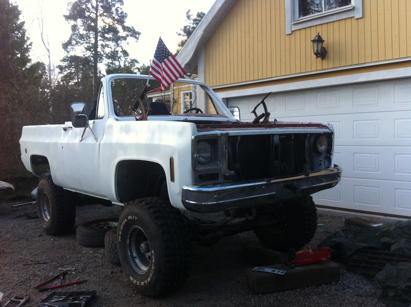

Jobbet på bilen fortsätter. Nu har vi monterat kofångare samt lite andra detaljer för att få ett litet intryck om hur bilen kan bli när den är klar!
http://gp1.pinkbike.org/p4pb9517940/p4pb9517940.jpg

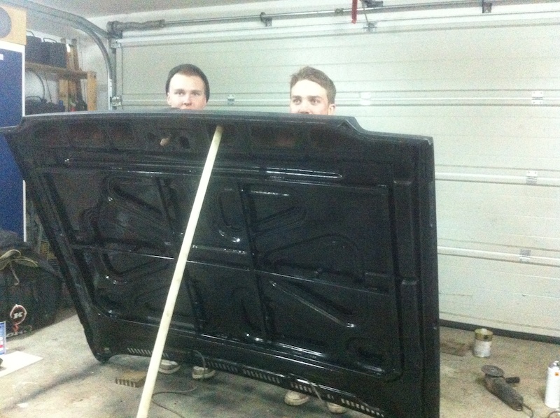

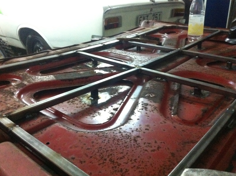

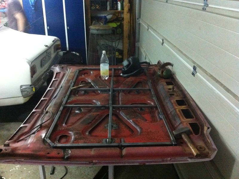

Huven förstärks rejält inifrån så den står pall för sommarens dans!
http://gp1.pinkbike.org/p4pb9517941/p4pb9517941.jpg
http://gp1.pinkbike.org/p4pb9517942/p4pb9517942.jpg
http://gp1.pinkbike.org/p4pb9517945/p4pb9517945.jpg

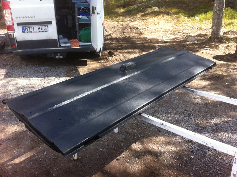

Lemmen lackas även den med tröskelskyddsmassa!
http://gp1.pinkbike.org/p4pb9517952/p4pb9517952.jpg

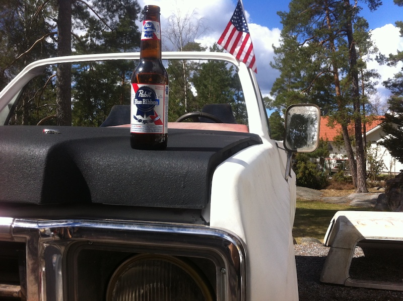

Då är huven monterad. Då får man avnjuta en god öl!
http://gp1.pinkbike.org/p4pb9517953/p4pb9517953.jpg

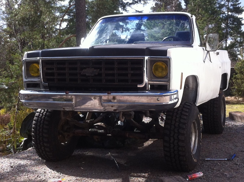

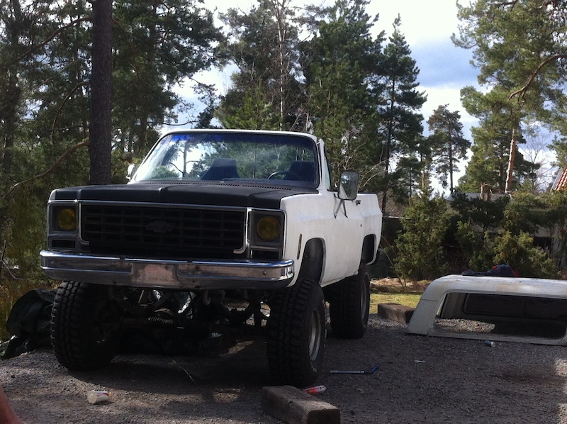

Vindruta på plats! Gulfilm satt fint!
http://gp1.pinkbike.org/p4pb9517978/p4pb9517978.jpg
http://gp1.pinkbike.org/p4pb9517979/p4pb9517979.jpg
http://gp1.pinkbike.org/p4pb9517981/p4pb9517981.jpg

Antar, med tanke på den fräscha balken till bakluckan att den blivit uppsvetsad nån gång?
Ser ut att vara höjd en del med, vet du hur mycket och på vilket sätt den är höjd? Ser ut som stenhårda höjningsfjädrar bak men det syns inte så mkt fram...
Den som spar han har, fast inte lika roligt...
3 Inlägg
30 april 2013
Höjd 8 tum. Japp den har blivit uppsvetsad av en kille som tänkte renovera den men tröttnade.

Vill till att du har fjädring i stolarna då... För bilens fjädring med 8" höjning lämnar ju en hel del att önska
3 Inlägg
30 april 2013
Vi har testat hur det funkar och det är inga problem alls.
