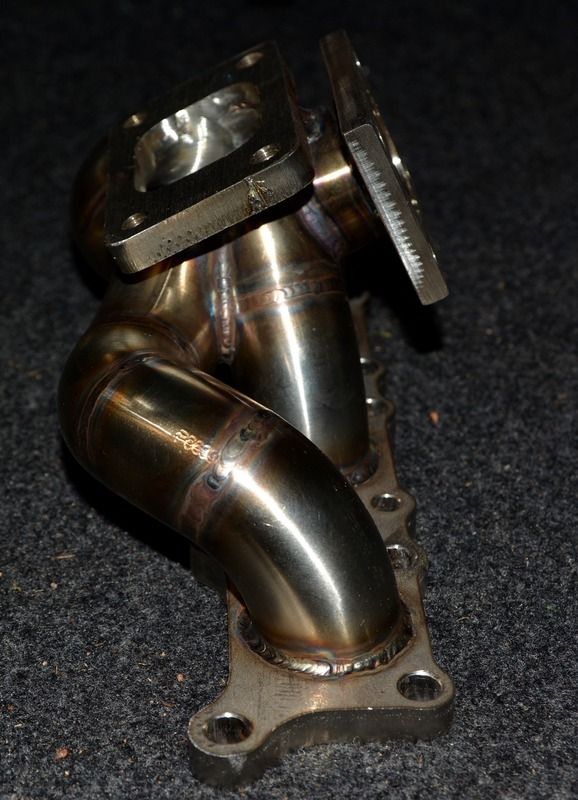

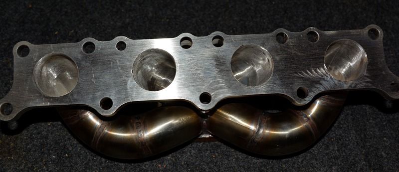

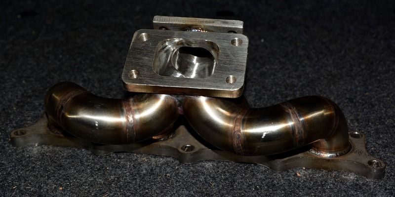

Vi spräckte ju grenröret på Action meet så ett nytt införskaffades från TM Racing!
Så mycket bättre klass på det än det gamla! Det blev även en ny intercooler också som ska monteras.
Tänkte lägga upp liter bilder på grenröret, mer bilder från garaget kommer snart, då vi behöver sätta igång som fan! Mappning och bromsning är bokat i maj, en vecka innan Emmaboda!
http://i106.photobucket.com/albums/m253/kalle_pet/DSC_8781%201_zpscz6wrk0s.jpg
http://i106.photobucket.com/albums/m253/kalle_pet/DSC_8777%201_zpsekvd1j0t.jpg
http://i106.photobucket.com/albums/m253/kalle_pet/DSC_8769%201_zpstrimuzfa.jpg
http://i106.photobucket.com/albums/m253/kalle_pet/DSC_8768%201_zpsohpgd3cb.jpg
http://i106.photobucket.com/albums/m253/kalle_pet/DSC_8767%201_zpsgujbh3wl.jpg

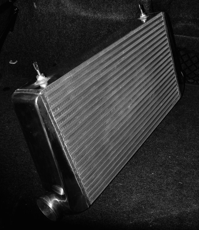

Och så en liten bild på IC:n med.
http://i106.photobucket.com/albums/m253/kalle_pet/DSC_8766%201_zpszmw41txl.jpg
